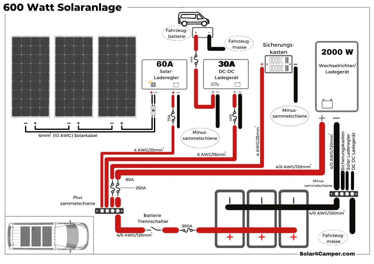

@gnbobelix Bzgl. Rückspannung an das Ladegerät habe ich bisher noch nirgendwo was gelesen. Bevor bei uns aus Zeitgründen die Entscheidung für den Panama gefallen ist, habe ich relativ viel zum Selbstausbau recherchiert. Ehrlich gesagt würde ich auch davon ausgehen, dass die Ausgänge im Ladegerät gegen Rückströme gesichert sind.
In diesem Fall hier:
600 Watt Solar Schaltplan fur wohnmobile
werden sogar alle Lademöglichkeiten über eine Sammelschiene gezogen.
Meine aktuelle Hoffnung ist, dass die Elektrik im Panama ähnlich strukturiert ist und alles in dem 12V Elektroblock zusammen läuft. Falls dem so wäre, könnte man ganz entspannt den Solarlader mit in die Elektrik Kiste einbauen und einfach auf den Block klemmen. Ich hab ehrlich gesagt nämlich wenig Motivation das Kabel einmal durch das Auto bis zur Aufbaubatterie zu ziehen. Da es bei uns ein festes Panel auf dem Dach werden wird, muss ich auf Grund des Dachanschlags eh von hinten an die Thematik dran.
Ob du nun aber den Wandler vorn untern Sitz klemmst und direkt an die Batterie gehst oder eben hinten in den Elektroklappen verbaust ist technisch egal.
