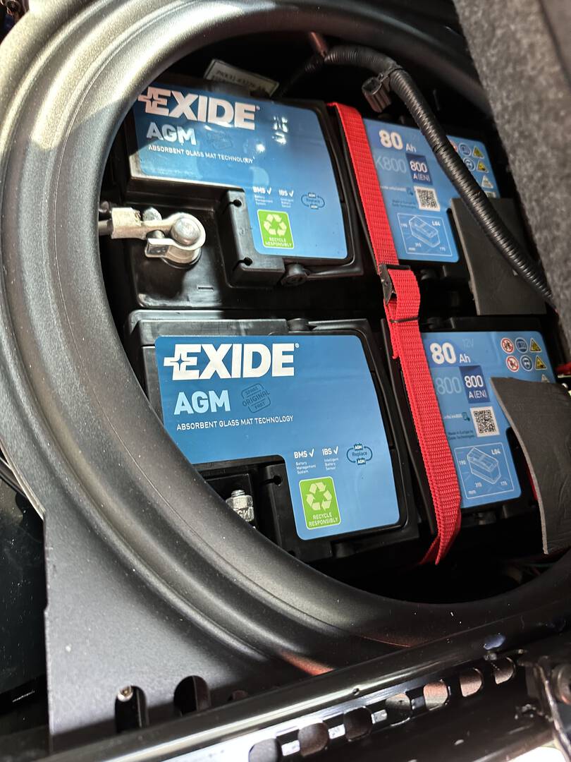

1. Ja, die Aufbau-Batterie scheint immer Händler-Sache zu sein..
2. Sehr interessant. Dein Händler hat also 2 Aufbau-Batterien unter den Beifahrersitz bekommen.? Klasse! Dachte bisher der Platz wäre dafür gar nicht groß genug; bzw. wurde mir das so mitgeteilt. Hast Du auch den Wechselrichter bestellt? Der ist bei uns soweit ich das verstanden habe auch unter dem Beifahrersitz verbaut.

  • @pille, der 600 W Wechselrichter sitzt hinten links unten im Anschlusschrank gut zugänglich. Das ist alles schön gemacht. Nur leider alles Billigzeug, kein Sinuswechselrichter (also Vorsicht beim Benutzen mit empfindlichen Geräten wie Laptop), auch der Solarlladeregler ist kein MPP-Regler. Das ist schade. Tausche ich vielleicht beides noch.

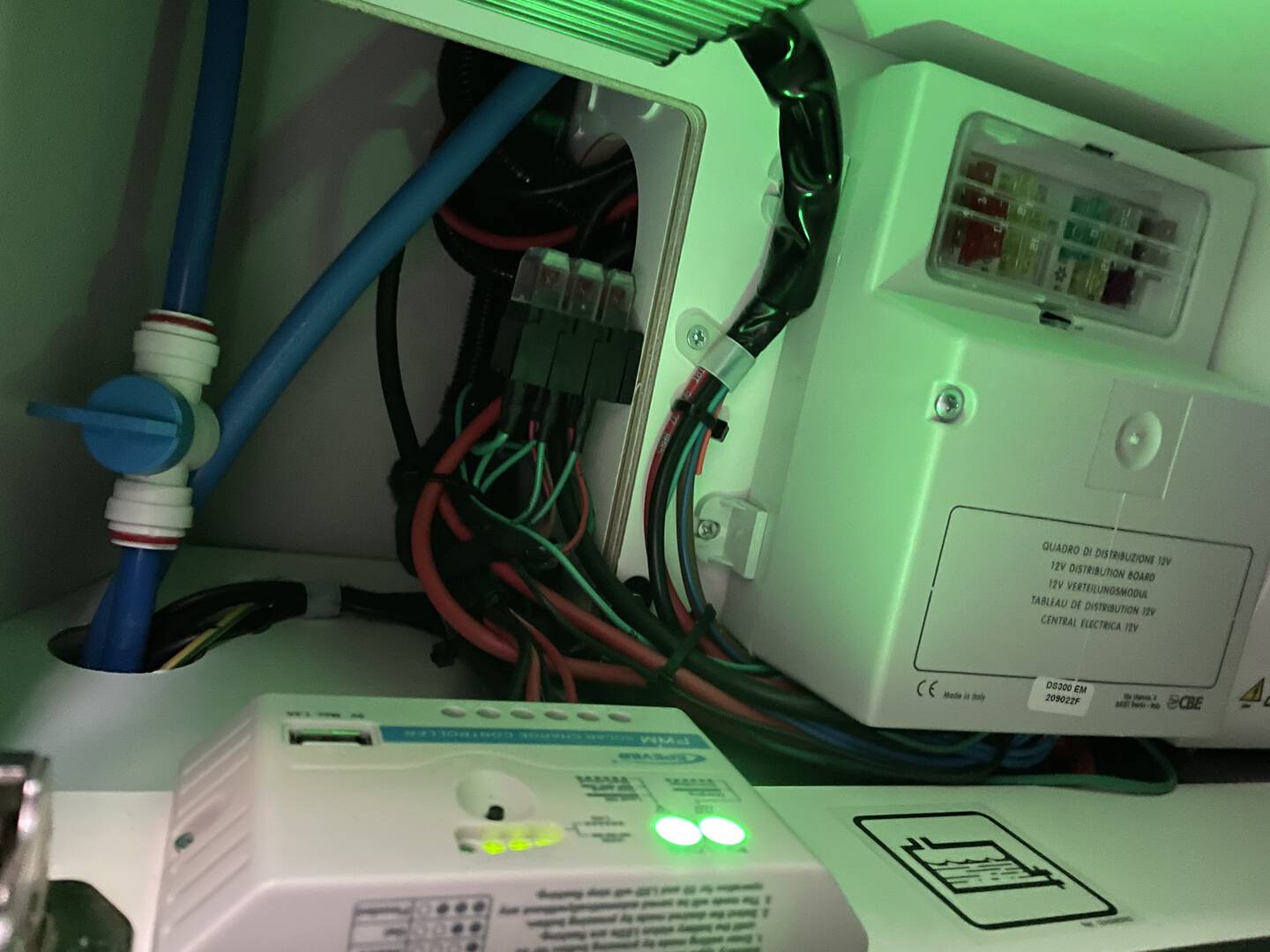

@hartmut-panama-10s Spannend mit dem verlegten Wechselrichter. Standard ist tatsächlich, dass der Wechselrichter direkt mit im Batteriefach verschraubt ist.
Würdest du uns ein paar Bilder von deinem Anschlussschrank posten? Mich würde insbesondere interessieren, wo die das Teil hingebaut haben und wie die Verkabelung aussieht. Ich stelle mir vor, dass das in Verbindung mit dem Solarlader (den du anscheinend auch hast) wird das vermutlich ne enge Kiste. Vielen Dank schonmal!

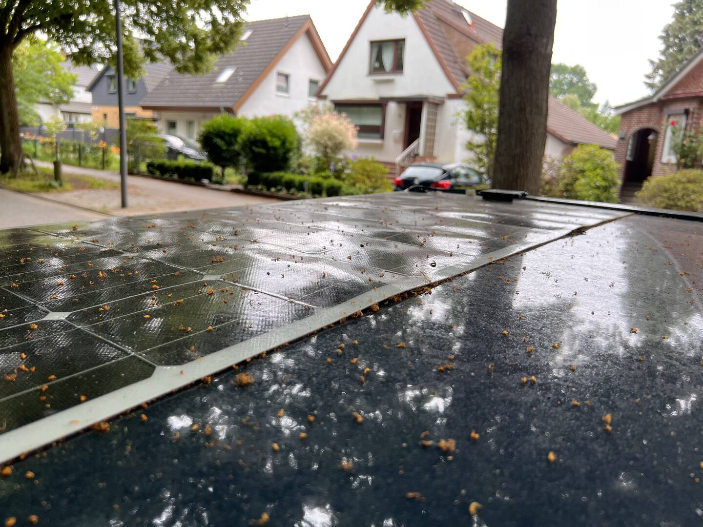

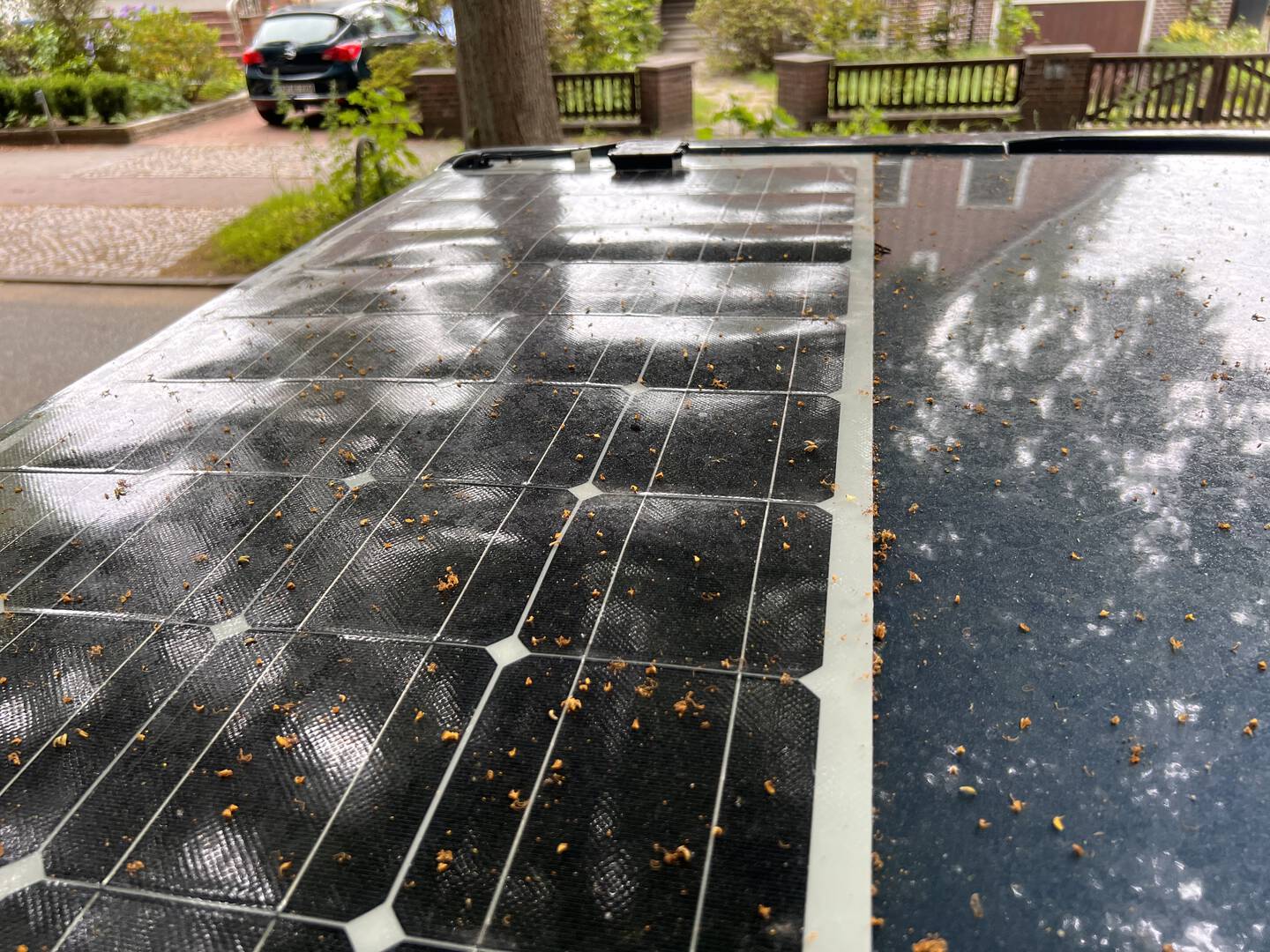

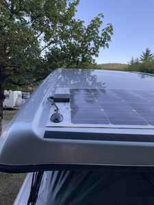

Ich habe meinen p10+ erst eine Woche und noch keine Erfahrungen.
ist das Solarpanel bei Euch voll verklebt? Meines hat zwei Wellen drin, was ich merkwürdig finde

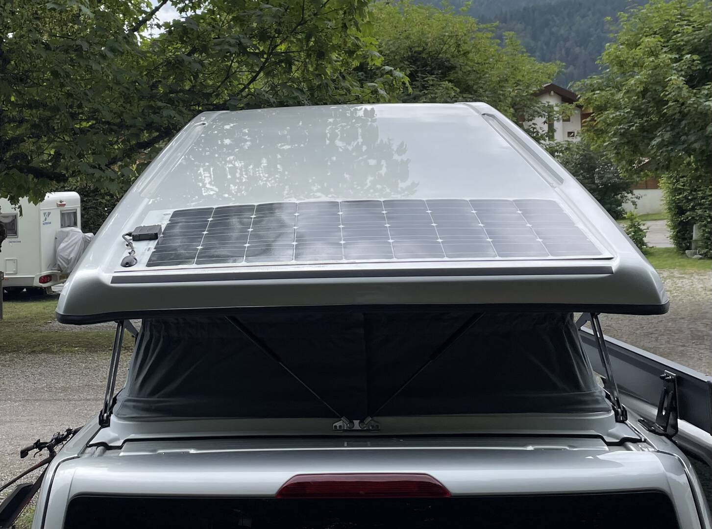

@bobby habe dir mal unseres Fotografiert.
Ich bin zwar sehr genau, aber hier sehe ich keine für mich unnormalen Wellen. Für dich zum Vergleich. Kann noch mehr Fotos machen. Grüße

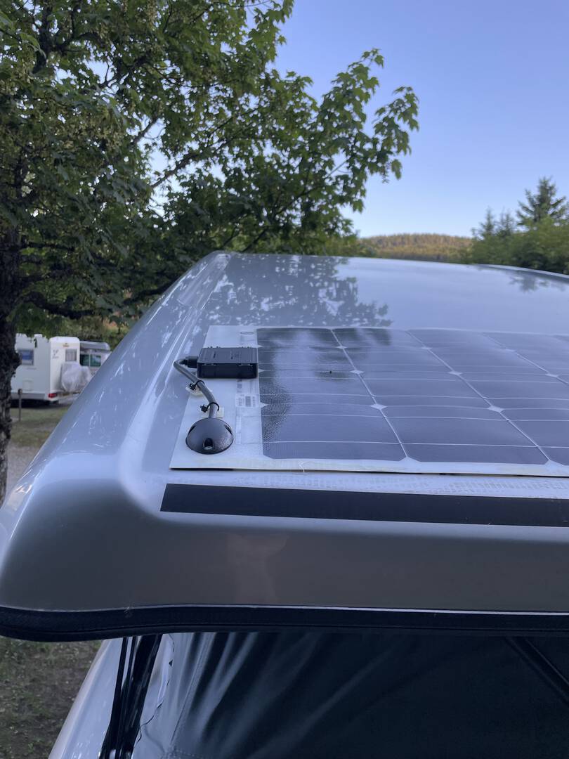

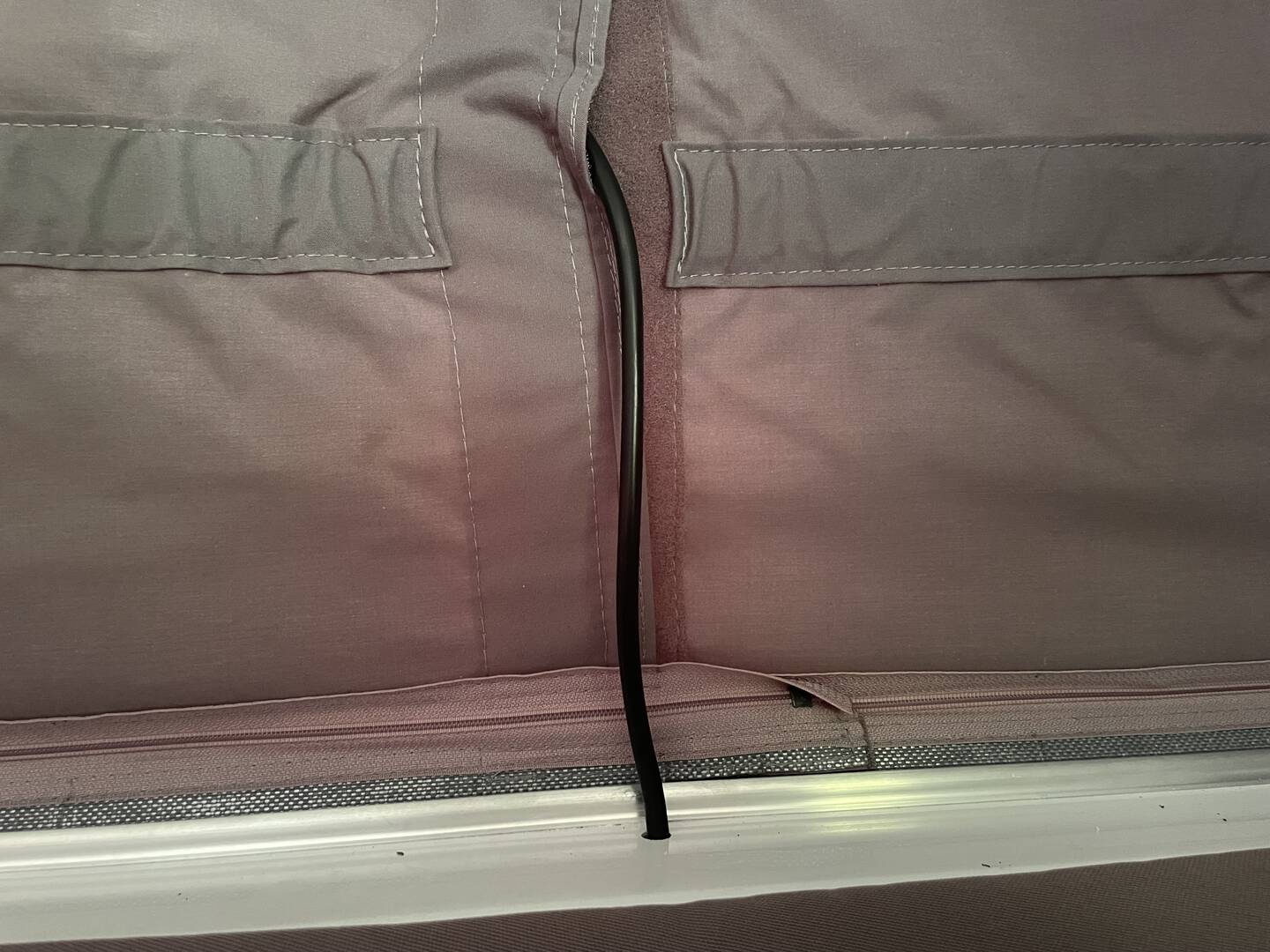

@rideonp könntest du bitte noch ein paar Bilder davon machen, wie das Kabel in Richtung Elektroblock verlegt ist? Speziell der Übergang von Dach in den Fahrgastraum wäre interessant 😉
 vielen Dank
(@rideonp)
Beiträge: 13

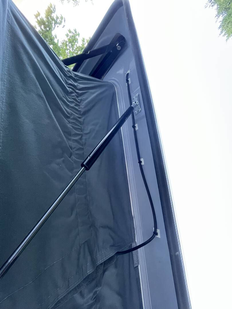

@tobi hier die versprochene Bilder. Ich bin leider kein Elektriker. Falls du irgendwelche Details brauchst müsstest du mir das genau beschreiben was du sehen willst 😅
(@rideonp)
Beiträge: 13
@rideonp Vielen lieben Dank für die Bilder! Mir war nicht bewusst, dass es hinten einen Klettverschluss gibt 😆
Ich nehme mal an, dass das Kabel von der Dachoberseite dann zwischen Zeltbalg und Dachkante bis zur Mitte geführt wurde um dann durch den Klettverschluss ins Innere zu verschwinden... geht es nach der Durchführung durch die Dachkonstruktion (das weiße Teil auf dem oberen Bild) noch sichtbar weiter, oder verschwindet es dann direkt hinter den Möbeln?
Sorry für die vielen Nachfragen... Nach dem wir unseren vom Hof des Freundlichen gekauft haben, muss ich wohl oder übel die Solaranlage nachrüsten. Natürlich will ich da (abgesehen von der Leistung bzw. den Komponenten) so nah an Werksseitigen Konstruktion bleiben wie möglich. Deine Bilder helfen da ungemein! Danke nochmal
(@rideonp)
Beiträge: 13
@tobi und ne hier noch die Bilder von der Dachdurchfurchführung…
und Schrauben stehen einfach unten raus….
IMG 6949
IMG 6950
@rideonp Besten Dank! So hab ich mir das vorgestellt ... Sieht nach einer eher pragmatischen Lösung aus, aber immerhin werden so die Bohrungen im Blech vermieden. Mal sehen wie unsere Variante dann aussehen wird...

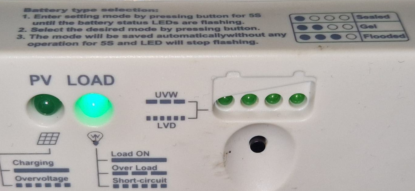

So wie ich sehe hast du den gleichen Solarregler verbaut wie bei meinem Panama und ich bin nicht alleine 🙂
Kleine Frage, wenn du kein Landladegerät angeschlossen, die Aufbatterie ausgeschalten hast und das Fahrzeug abgeschlossen ist. Leuchtet bei der Solarregler auch ständig? Dies ist bei meinem der Fall.

@guido_lu was genau leuchtet denn da bei euch? Also welche LEDs leuchten denn?
@tobi
Guten abend Tobi
Es ist das Load LED welches bei mir immer leuchtet. Leider finde ich im Internet keine Anleitung zu diesem Solar Lader, aber ich denke ich werde den eh austauschen, ist ja nicht mal ein MPPT Regler. Ein ähnliches Model von diesem Modell welches verbaut ist habe ich für 40 Euro gesehen. Neu
@guido_lu Hmm, die große Frage ist, ab welchem Load leuchtet die LED.
Grundsätzlich ist es so, dass alle Ladegeräte (Solar, Landstrom, DC/DC) NICHT über das Bedienpanel laufen. Sonst würde die Batterie ja nicht laden, wenn das Panel nicht an ist, bzw. die Ladegeräte nicht durchgeschaltet sein.
Zudem läuft die Standheizung inkl. Elektronik an dem Bedienpanel vorbei. Heißt das Webasto Bedienteil bekommt immer Strom und kann auch die Standheizung ohne eingeschaltetes Aufbaupanel starten. Auch das Gegenstück zum Bedienpanel wird wohl einen geringen Eigenverbrauch haben, da dort ja die Relais sowie die Versorgungsspannung für das Bedienpanel selbst laufen müssen. Darüber hinaus ist auch die Abwassertankheizung (laut Panama) direkt verkabelt, sodass auch hier eine gewisse Last erzeugt wird sofern die Außentemperatur unter +3°C liegt.
Alles in allem könnte es sein, dass der Solarwandler die Summe als Last erkennt und die LED anmacht.
Das sind allerdings alles nur Theorien ob das Wunderwerk der Technik wirklich so agiert, keine Ahnung. Beim Victron kann man einstellen, dass der Loadausgang nur bei ausreichend Sonnenlicht angeht.
Hallo @guido_lu,
Wir haben das selbe Setup; also werkseitig verbautes Solarpanel mit dem selben Solarregler;
Die Load LED kannst Du mit dem kleinen schwarzen Button (auf der Vorderseite des Solarreglers) an- oder abschalten; Darüber werden wohl einfach die "Load" Anschlüsse an- oder abgeschaltet. Die sollten bei unseren Panamas nicht belegt, also ohne Funktion sein, bzw. ist schlicht nichts angeschlossen.
(Falls vielleicht noch interessant: Wenn die Sonne scheint, das Solarpanel also Strom liefert, dann leuchtet die "PV" LED. Was immer anbleibt sind die bis zu 4 kleinen LEDs, die den Ladezustand der Batterie anzeigen sollten.)
Das hier müsste die Produktseite vom Hersteller "epever" sein; Dort findest Du, (bzw genauer gesagt auch einfach direkt hier) eine Anleitung etc.
(Nur noch als Hinweis: Anfangs dachte ich, der kleine schwarze Button schaltet das Laden der Baterie an oder ab; das hat aber mein Händler auf Nachfrage korrigiert; Nein, falls man die Batterieladung vom Solar verhindern will, müsste man die Kabel abziehen)
VG, pille
@pille vielen Dank für den Tipp
Wie du geschrieben hast ist der Load Ausgang nicht belegt und konnte durch Drücken ausgeschaltet werden. Wieder ein Punkt klar geworden.

@rideonp
C45B09C4 BF5C 44A6 A49A A8CA0A4BB2BD
danke für das Bild
Ich kann da einfach ein Zollstock oder so unterschieben
712C4705 F434 4460 A392 D763DB7A0F02
(@rideonp)
Beiträge: 13
@bobby Ich würde dem Thema nachgehen. Sollte eigentlich sauber verklebt sein. Sonst hast in zwei Jahren ärger unter der Folie oder auf der Autobahn segelt es dir davon.
@Tobi Fotos mache ich später. Ist durch das Dach gebohrt, dann hinten durch die Lücke im Zelt. Dann innen durch den Rand und nach unten zum Batterieladegerät.
Kann man bestimmt selbst etwas besser machen - wenn man Zeit, gutes Werkzeug und ne Werkstatt hat.

(@bobby)
@rideonp klar gehe ich dem nach.
Aber mir fallen immer mehr Sachen auf, die schlecht oder fehlerhaft gemacht sind.  Ich habe ihn ja erst zwei Wochen. Die Garantie läuft ja noch etwas. 😆
jetzt kommt mir allmählich die Schale von der Heckklappe entgegen. Es fallen immer mehr von diesen Plastikkappen runter. Ohne die halten die Schrauben ja nichts.
Aber alles nichts schlimmes.  Wenn man da andere Schrauben mit Unterlegscheibe nimmt, hält es bestimmt.

Bei uns ist das Solarmodul zwar nicht auffällig "wellig", aber es löst sich an mind. 2 Stellen etwas ab; auch ein Füßchen zur Halterung des Kabels ist lose; (Nicht voll verklebt oder der Kleber hat nicht gehalten?). Das Problem fiel mir schon bei Übernahme des Wagens  auf und habe es dann schon direkt als "zu behendender Garantie-Fall" beim Händler protokollieren lassen.
