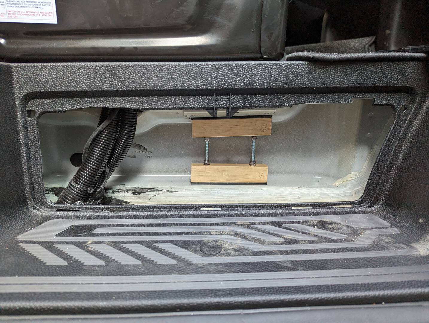

Für den Laderegler habe ich mir den Platz hinter der Plastikabdeckung unter dem Beifahrersitz ausgesucht. Die Nähe zur Batterie war hier unter anderem das ausschlaggebende Argument. Außerdem sind bereits Löcher in den Boden des Batteriefachs gebohrt, die hierher führen. Einfach ein kurzes Leerrohr mit Kabelbindern an den vorhandenen befestigen und das Batteriekabel kann einfach durchgeführt werden.
Hier habe ich dann eine Montagemöglichkeit geschaffen, ohne irgendwo bohren zu müssen. Die beiden Hölzer werden einfach mit den selbstsichernden Muttern oben und unten gegen das Blech gedrückt. Auf die Hölzer habe ich noch 5mm Schaumstoff geklebt:

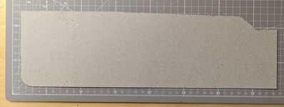

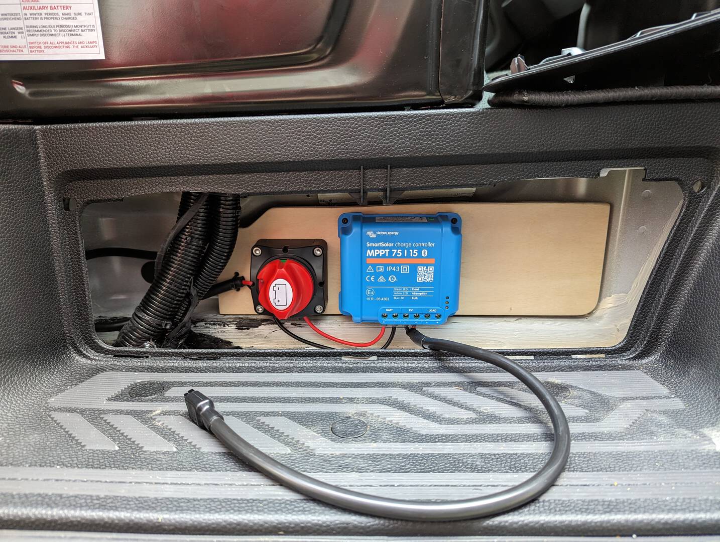

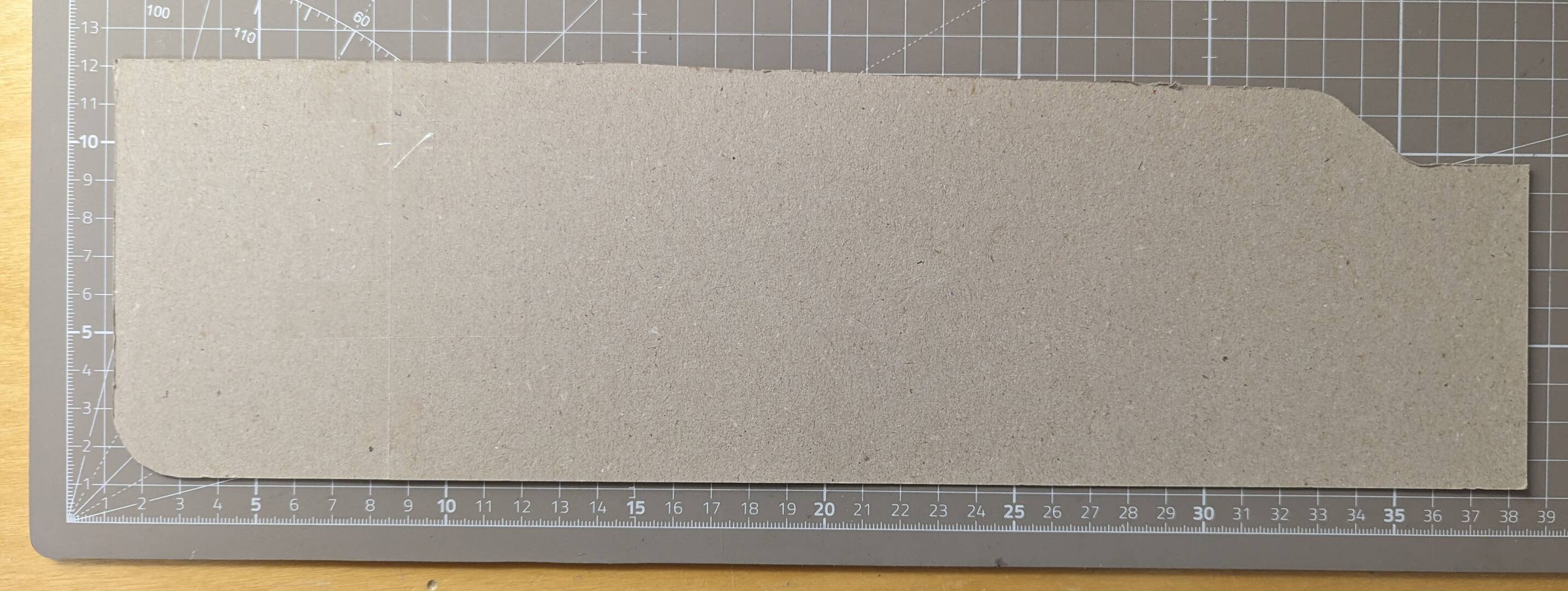

Als nächstes habe ich mir eine Schablone erstellt, um eine Montageplatte für die Elektronik passend zuzuschneiden. Das passende Brett habe ich dann mit 4 schrauben an den Hölzern befestigt und die Elektronik Montiert:
panama pv 2
panama pv 3
Ich habe zusätzlich einen batterietrennschalter eingebaut, um den Laderegler bei längerer nichtbenutzung einfach von der Batterie  trennen zu können

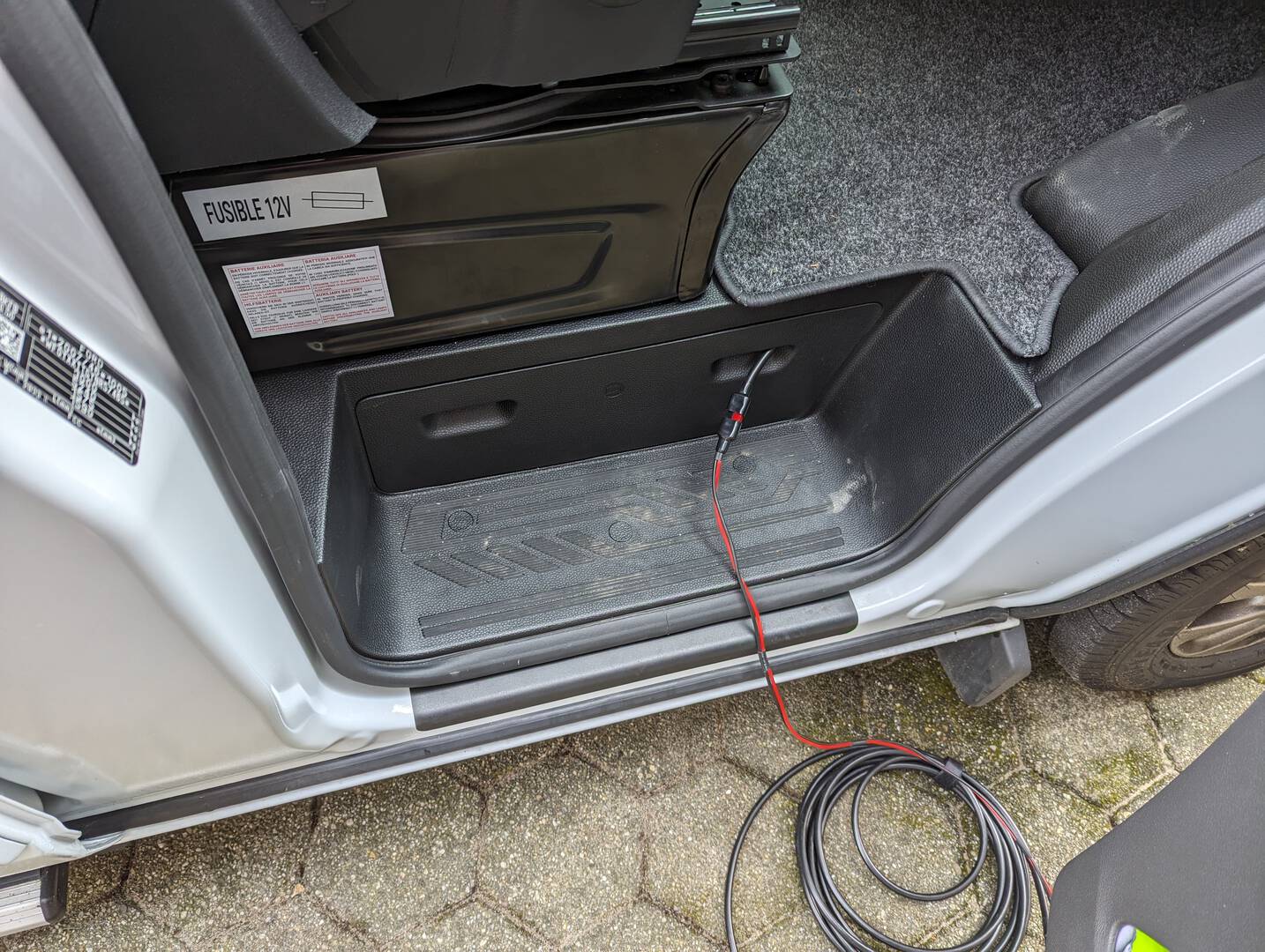

Anschließend kann das Kabel einfach durch eine der Griffe in den Fahrzeuginnenraum geführt werden:
panama pv 4

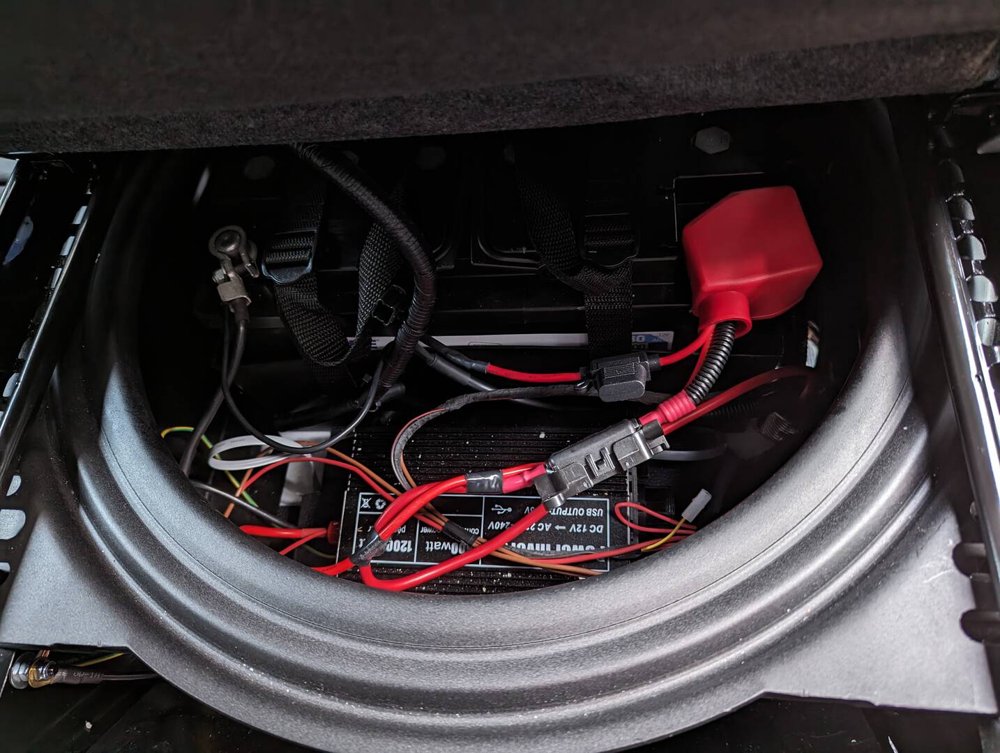

Auch der Anschluss an die Batterie ist ohne Ausbau des Sitzes möglich, wenn auch etwas fummelig. Bei mir kann ich relativ einfach die Abdeckung entfernen. Dabei muss man nur darauf achten, das Kabel für die Elektronik im Sitz nicht zu beschädigen.
Anschließend kann man von oben an der Batterie arbeiten. Dabei ist mir aufgefallen, dass nur ein Kabel (Pluspol) nach hinten zur restlichen Elektronik führt. Der Minuspol wird wohl einfach über die Karosserie geschleift.
panama pv 5

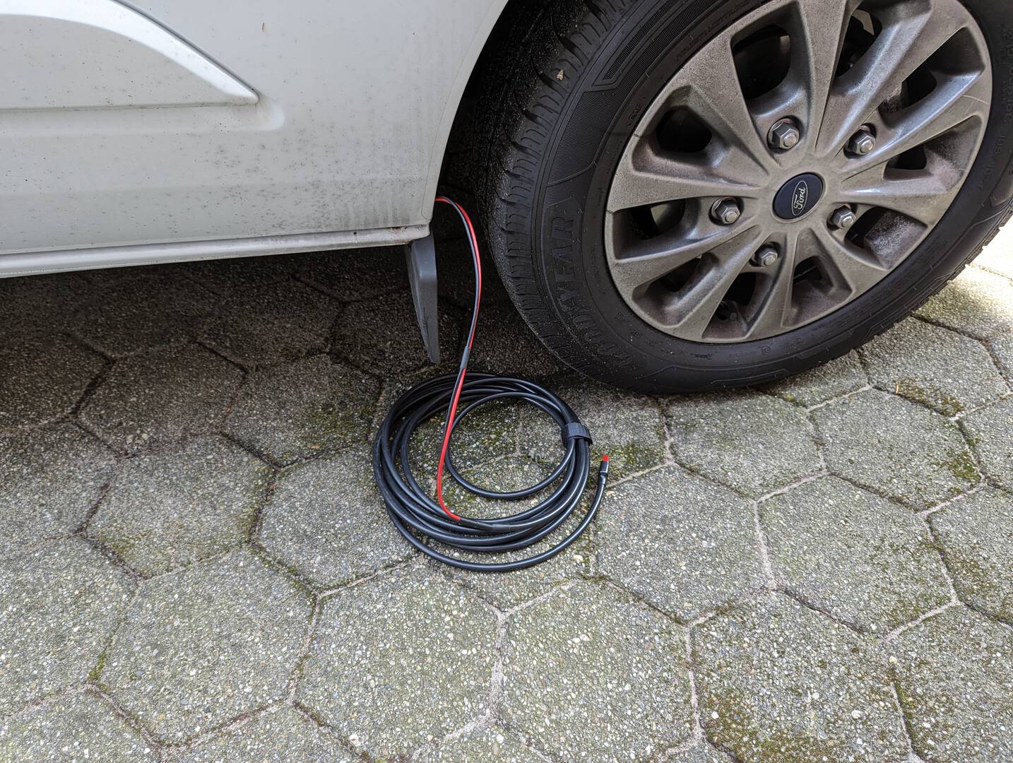

Jetzt kommt der spannendste Teil: Wie bekomme ich das Kabel nach außen? Dazu sehe ich mehrere Möglichkeiten:
1. Da das Kabel nun im Innenraum liegt, kann man es theoretisch einfach durch ein offenes Fenster nach außen legen. Sicher eine gute Alternative, wenn man am Fahrzeug bleibt.
2. Irgendwie ein Loch in die Karosserie bohren oder schneiden.. Davon habe ich erstmal abgesehen.
3. Ich hab mir alternativ ein Anschlusskabel gemacht, bei dem die ersten ca. 60 cm ohne den äußeren Mantel durch die Dichtung der Tür gelegt werden können. Wie haltbar das ist, wird sich noch zeigen. Ich bin aber zuversichtlich 🙂 .. So sieht das ganze aus:
panama pv 6
