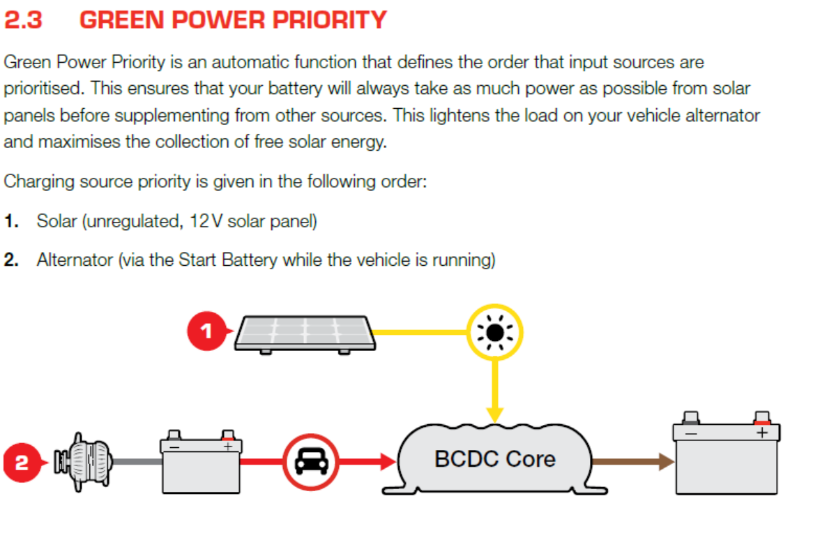

Bis heute kannte ich nur das Manual was hier im Forum verlinkt ist und habe jetzt ein aktuelles hier gefunden!
Danach wird kein Relais benötigt, auch bei der Core Version des BCDC1225!
Und damit macht der extra Laderegler überhaupt keinen Sinn mehr!

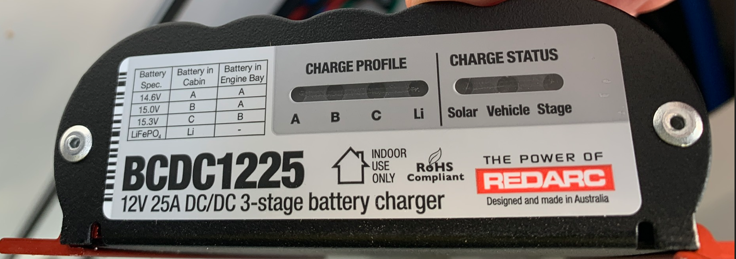

Ich hatte das so verstanden, dass es Varianten mit gelbem Kabel (für Solar) und ohne (Solar nur über Relais) gibt... Hatte mich aber nicht getraut, die Isolierung um die ausgehenden Kabel zu lösen, weil ich mir ehrlich gesagt nicht vorstellen konnte, dass man statt ein Kabel zu verbinden einen PWM Regler einbaut... Aber wie gesagt, wenn Du das gelbe Kabel findest, lass es uns wissen. Hier noch ein Bild von meinem zum  besseren Vergleich mit den Anleitungen.

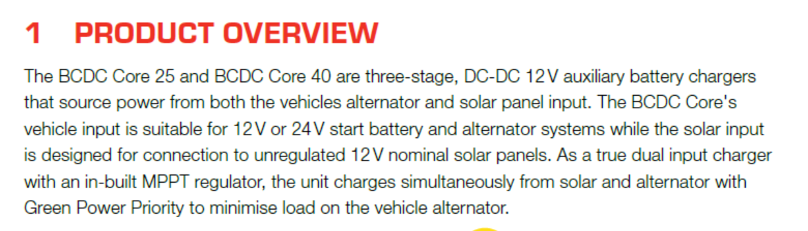

Nach Studium der von @panama-bob verlinkten neuen Handbücher scheint es nun so, dass der BCDC1225 kein Relais mehr braucht. Fakt ist weiterhin, dass das Laden von Solar und LiMa beim BCDC1225 nur von einer Quelle funktioniert. Siehe Handbuch (auch auf der oben verlinkten Seite) Seite 10:
Stand war, dass der BCDC1225 "D" beide Eingänge gleichzeitig kann. Andernfalls wäre auch die Produktgestaltung von Redarc sehr seltsam, wenn beide Geräte quasi den gleichen Funktionsumfang hätten.

[EDIT] Ich muss mich korrigieren:
Offenbar kann der neue BCDC1225 nun doch beides simultan. Die jetzige Version hat nun wohl auch eine LiPo Ladekennlinie.
Worin sich jetzt der "D" und der "non D" unterscheiden ist mir schleierhaft.
[/EDIT]
ACHTUNG!
Der Link zu den neuen Manuals bezieht sich auf den BCDCN1225!
Also nicht zu dem verbauten BCDC1225! Zu diesem findet man auf der Herstellerseite nichts.
