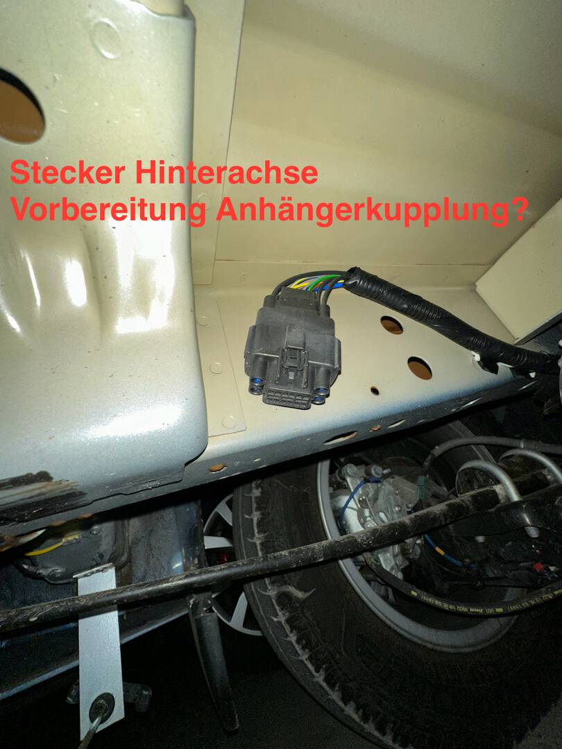

3. Abnehmbare Anhängerkupplung, was für eine kann verbaut werden in Kombination mit dem Abwassertank? Ein Stecker ist hinter der Hinterachse vorhanden - dient der schon für die Versorgung der Anhängerkupplung?

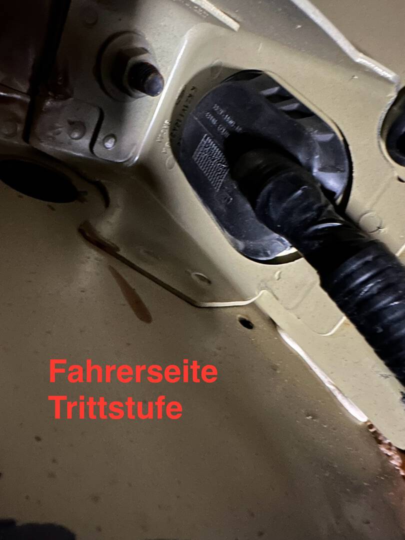

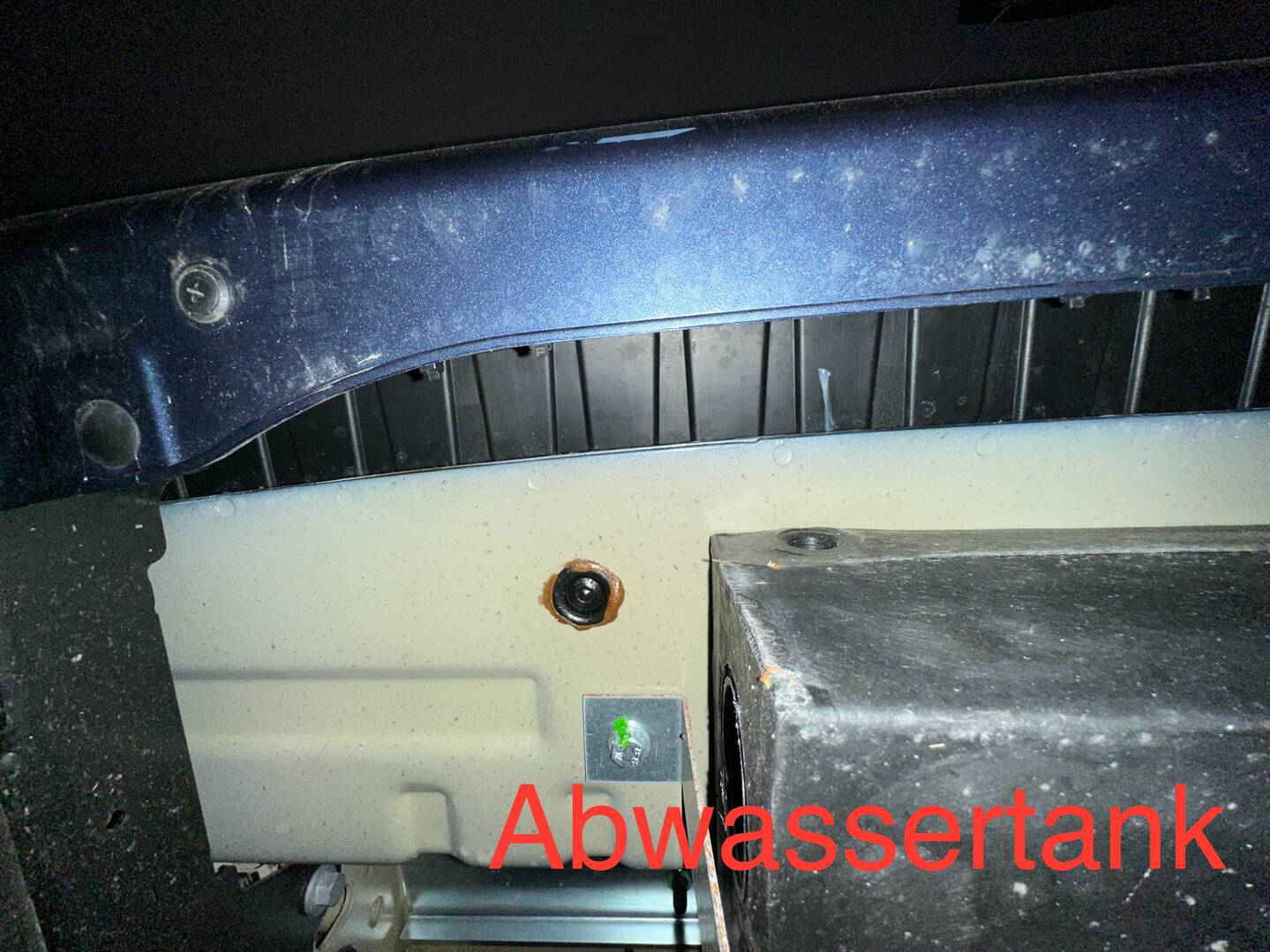

Noch ein paar Bilder zu meiner Frage Anhängerkupplung:
(@rolfh)
IMG 9287
IMG 9285
IMG 9278

zu 3: ich habe bei uns eine Westfalia Kupplung einbauen lassen. Die ist Abnehmbar und hat keinerlei Probleme mit dem Abwasser Tank. Ob der Stecker auf dem Foto der für die AHK ist, kann ich leider nicht sagen.

(@rolfh)
Hallo Tobi,
hast du zufällig ein Bild von unten - von deiner Anhängerkupplung?
Grüßle Rolf
