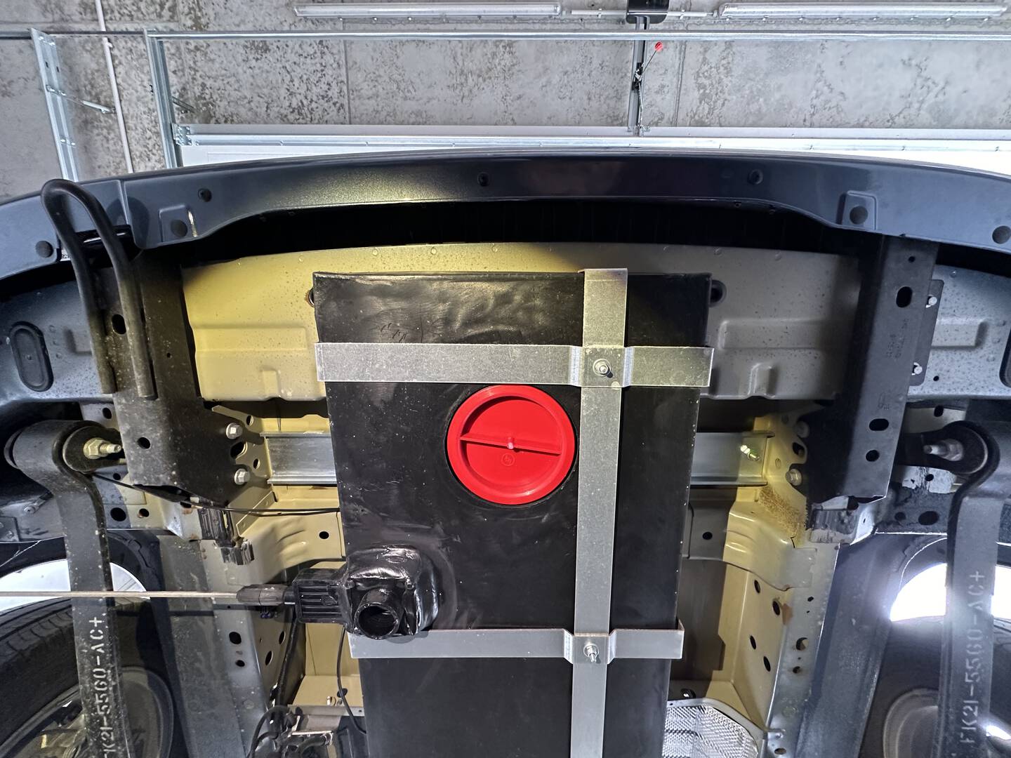

@rolfh Sorry hat ein bisschen gedauert ...
20240411 153916619 iOS
Man sieht recht gut, dass die AHK weit vom Abwassertank weg ist.

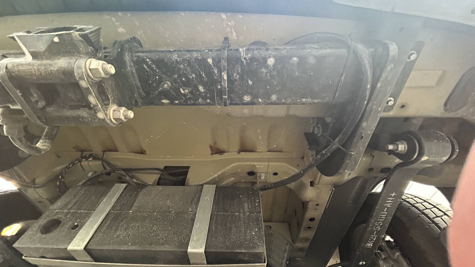

(@rolfh)
Vielen Dank für das Bild - da gibt es deutliche Unterschiede mit der Position des Abwassertanks zwischen Modelljahr 2022 zu 2023 - siehe Foto. Denke eine abnehmbare Anhängerkupplung funktioniert bei mir nicht. Hat jemand ein Foto (von unten) von einer festen Anhängerkupplung?
Grüßle Rolf

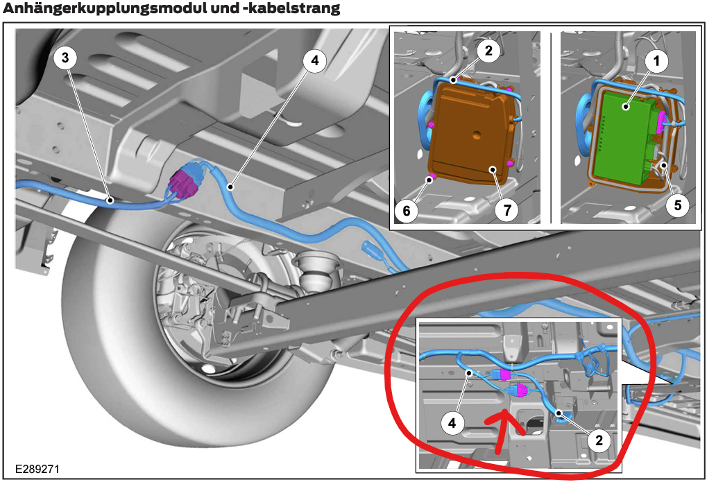

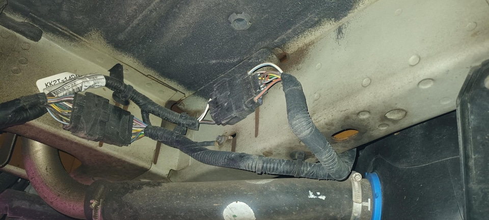

Ein Frage noch dazu, ich bin0 vorgestern nochmal unters Auto, dabei ist mir aufgefallen das am Kabelstrang die beiden Stecker schon belegt sind (AdBlue - vermute ich). War das bei dir auch so? Ist da nen Adapter im Paket dabeigewesen oder wie hast du es angeschlossen.
Das Bild ist nicht von mir aber die Belegung ist genau gleich.
Wobei laut Anleitung genau hier das Verbindungskabel zum Steuergerät (Trittstufe) angeschlossen werden müsste:
