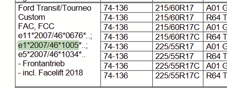

  3. Relevant für die Frage ob eine Felge zulässig ist oder nicht, ist nach meinem Verständnis die "EG-Typgenehmigungsnummer", bzw. "Type-approval number" -> bei uns zB e1*2007/46*1005*23
    • steht im Ford CoC (zumindest bei uns) unter Punkt 0.11 auf der ersten Seite
    • steht im Panama CoC (zumindest bei uns) unter Punkt 0.2.2 als "Type-approval number"
  4. (In den CoC Papieren wird auch noch der Ford "Type" (im Panama CoC unter Punkt 0.2.2) genannt; bei uns ist dies "FCC";
    der kommt wohl einer TSN am nächsten, und den findet man neben der "Type-approval number" in so mancher ABE zu einer Felge; entscheidend ist aber soweit mein Verständnis: die "Type-approval number")
  5. Ob eine Felge für einen Panama zulässig ist, sollte sich dann aus der ABE, bzw. dem Gutachten der Felgen ableiten lassen
    • Hier am Beispiel des von @pfalzpanama verlinkten Gutachtens:
    • Ich verstehe es so: diese Felge ist für einen Ford Transit Custom "FCC", mit "Type-approval number" e1*2007/46*1005*.. zulässig. Da unsere Panamas genau diese "Type-approval number" (auch im Panama CoC) haben, sollte also die Felge in Frage kommen..
    • (Die Reifen müssen dann auch noch bestimmte Auflagen / Vorgaben erfüllen; siehe die weiteren Spalten im Gutachten usw. usw... )

In den Gutachten gibt es diverse Auflagen und Hinweise die je nach Kombination der Felgen und Reifen zu beachten sind. Ein Zusatz ist beispielsweise Car, welcher folgendes beschreibt:
Die Rad/Reifen-Kombination ist zulässig für Fahrzeugausführungen der Karosserieform Kombilimousine (Avant, Break, Caravan, Grandtour, Kombi, Sportswagon, T-Modell, Touring, Tourer, Turnier, Variant, …).
Die "Karosserieform Kombilimousine" dürfte M1 sein mit folgender Beschreibung:
Für die Personenbeförderung ausgelegte und gebaute Kraftfahrzeuge mit höchstens acht Sitzplätzen außer dem Fahrersitz. Zu dieser Klasse gehören alle gängigen Automobile sowie kleinere Wohnmobile.
In den CoC-Papieren sollte diese Fahrzeugkategorie auch hinterlegt sein. Bei mir steht da M (Autocaravan). Somit sollten die Felgen grundsätzlich zugelassen sein wenn:
  1. die Typegenehmigung das Basisfahrzeug aus den CoC-Papieren im Gutachten stehen
  2. kein weiteren Auflagen oder Hinweise im Gutachten zu finden sind, dass es für Klasse M nicht zulässig ist
  3. die Felgen für das höhere Gewicht durch den Umbau ausgelegt sind
  4. die ABE und CoC-Papiere mitgeführt werden
Aber wie @pille bereits geschrieben hat: 100%ig sicher ist das nicht. Daher im Zweifel lieber nochmal vom konkreten Händler oder TÜV bestätigen lassen.

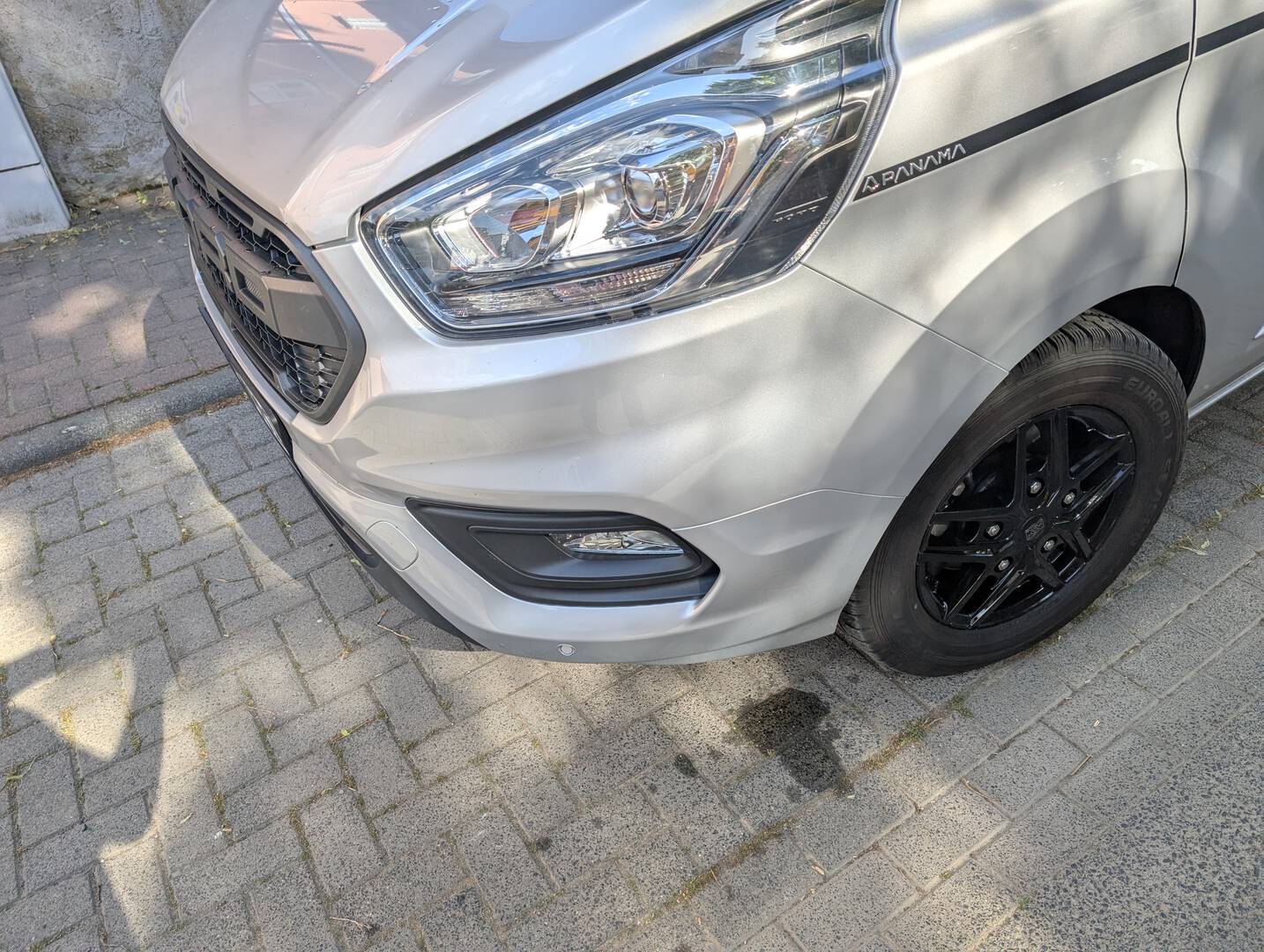

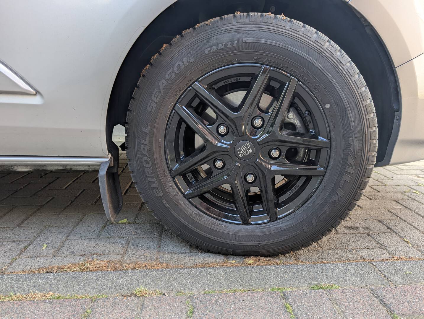

So, neue Felgen (MSW 40 Van) sind heute mit den bereits vorhandenen Ganzjahresreifen (Falken Eurovan) aufgezogen worden. Danach ging es zum sehr freundlichen und campinginteressierten DEKRA Prüfer der mir ein positives Gutachten erstellt hat. Zu Hause dann bei der zuständigen Bündelungsbehörde  die Betriebserlaubnis mit Einzeleintragung beantragt.
Ich finde die Felgen sehr schick, da sie zum einen den Trail Felgen des Transit Custom recht ähnlich sehen, zum anderen sehen sie mit 5mm weniger Einpresstiefe etwas satter in den Radhäusern aus, ohne das eine Kotflügelverbreiterung nötig ist.

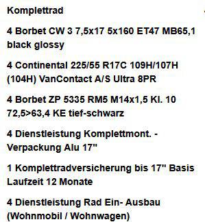

Hi , auch ich habe diese Woche neue Felgen 17 Zoll inkl Ganzjahresreifen  Conti  gekauft und mit Erfolg zugelassen bekommen. War garnicht so schwer da der Felegenhersteller alle Dokumente zum download anbietet. Der Gutachter hat 150 € gekostet und damit kann ich nun fahren und bei Gelegenheit die Daten im  Fahrzeugschein nachtragen lassen.
