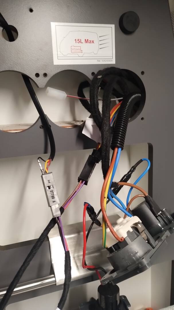

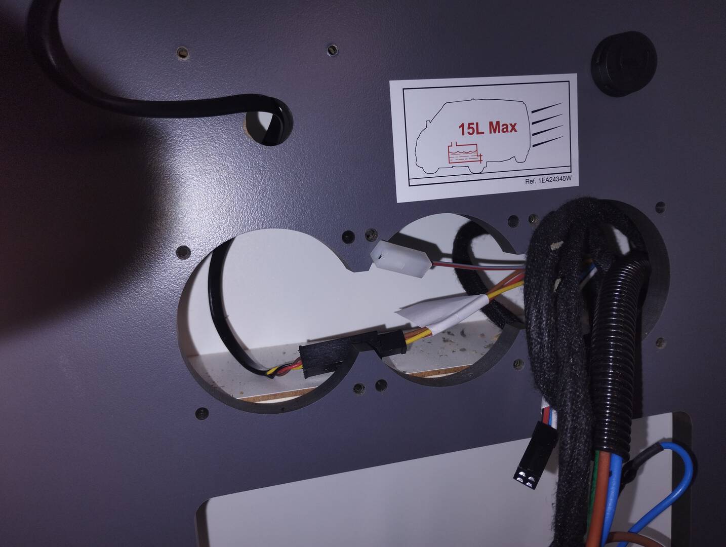

(@funkenflieger)
IMG 20240419 WA0006
IMG 20240419 110739124
(@funkenflieger)
Hallo Tobi, oben die Bilder von der Aktion.
Ich hab leider nur die beiden gestern gemacht, ich hoffe, das hilft manchem weiter. Du wirst sehen, dass die Panama Elektriker gerne Isolierband anstatt Schrumpfschlauch nehmen. In der Not geht das ja, aber profesionell ist das nicht.
Ich habe den Panama auch aufgrund der der Anzahl der Steckdosen und Beleuchtung genommen.
Grüsse von der Alb
Alex

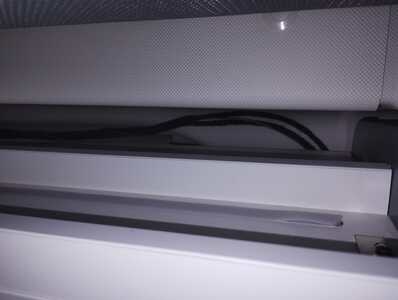

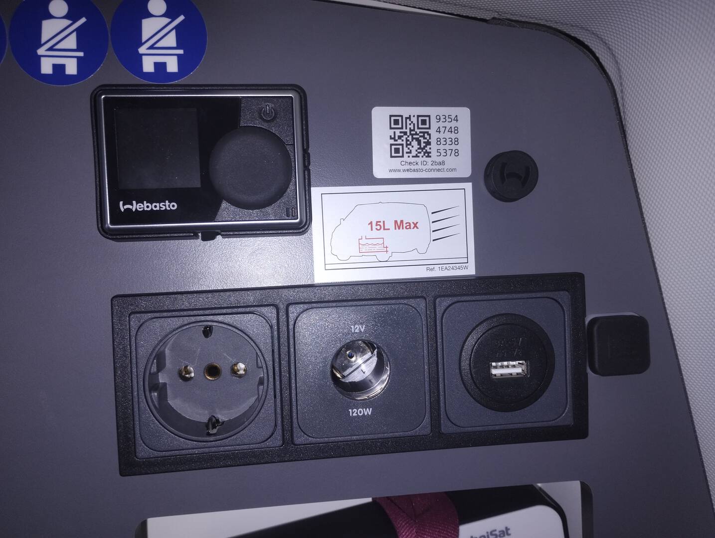

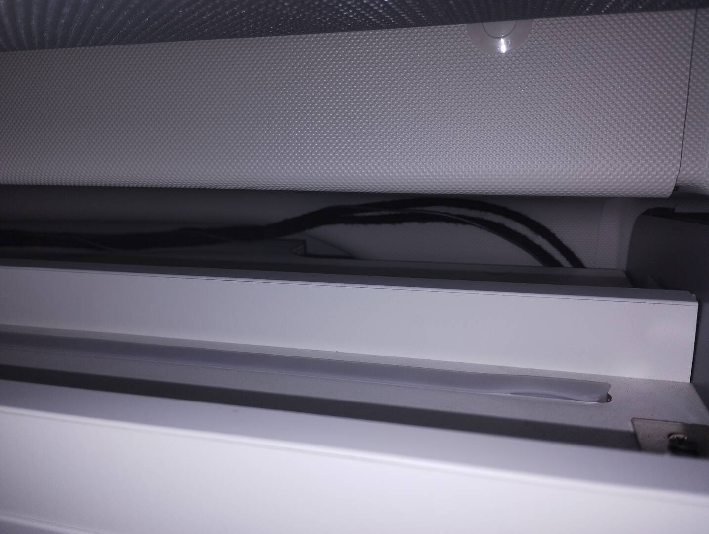

Hi Tobi, hab eben noch 2 Bilder gemacht.
Der Schalter vom Webasto Kit ist rechts neben Dosen zu sehen. Mit dem kann man die Heizung direkt wie auch mit dem Multi Control einschalten. Regulieren geht mit der Handy App und dem Controller.
Ich musste keine Löcher oder Durchbrüche bohren. Das Kabel für den Schalter geht durch die Dosenausfräsung noch durch.
Ebenso das Kabel für den Empfänger, das kann man problemlos durch das Regal ganz nach oben hinter die LED Leiste durchführen.
Hier kann man es mit beiliegenden selbstklebenden Klettverschluss befestigen. Es soll angeblich nicht liegend montiert werden, funktioniert aber und passt einwandfrei in diesen Leerraum.
Insgesamt kann man alles spurlos wieder zurückbauen und das Ganze in einem anderen Womo wieder verbauen.
Ich hoffe, geholfen zu haben.

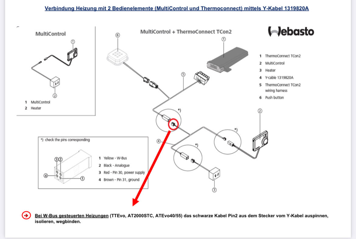

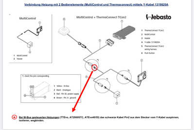

Ich bin auch auf dem besten Wege die TCon2 zu verbauen, beim studieren der Montageanleitung bin ich aber über das fehlende Y-Kabel (1319820A) gestolpert um beide Bedieneinheiten (MultiControl und Tcon2) gleichzeitig verwenden zu können.
Kannst du bestätigen das dieses Y-Kabel zusätzlich benötigt wird?

Ja, das Y Adapter Kabel habe ich verbaut.

Hab ich das richtig verstanden, am originalen Controller muss das schwarze Kabel ausgepinnt werden?!
Wo lasse ich das graue Kabel am Kabelbaum vom neuen Funkmodul?
Ist am Stecker PIN5 dunkelgrau-Schalteingang 1 …… . Ist am Ende isoliert.
