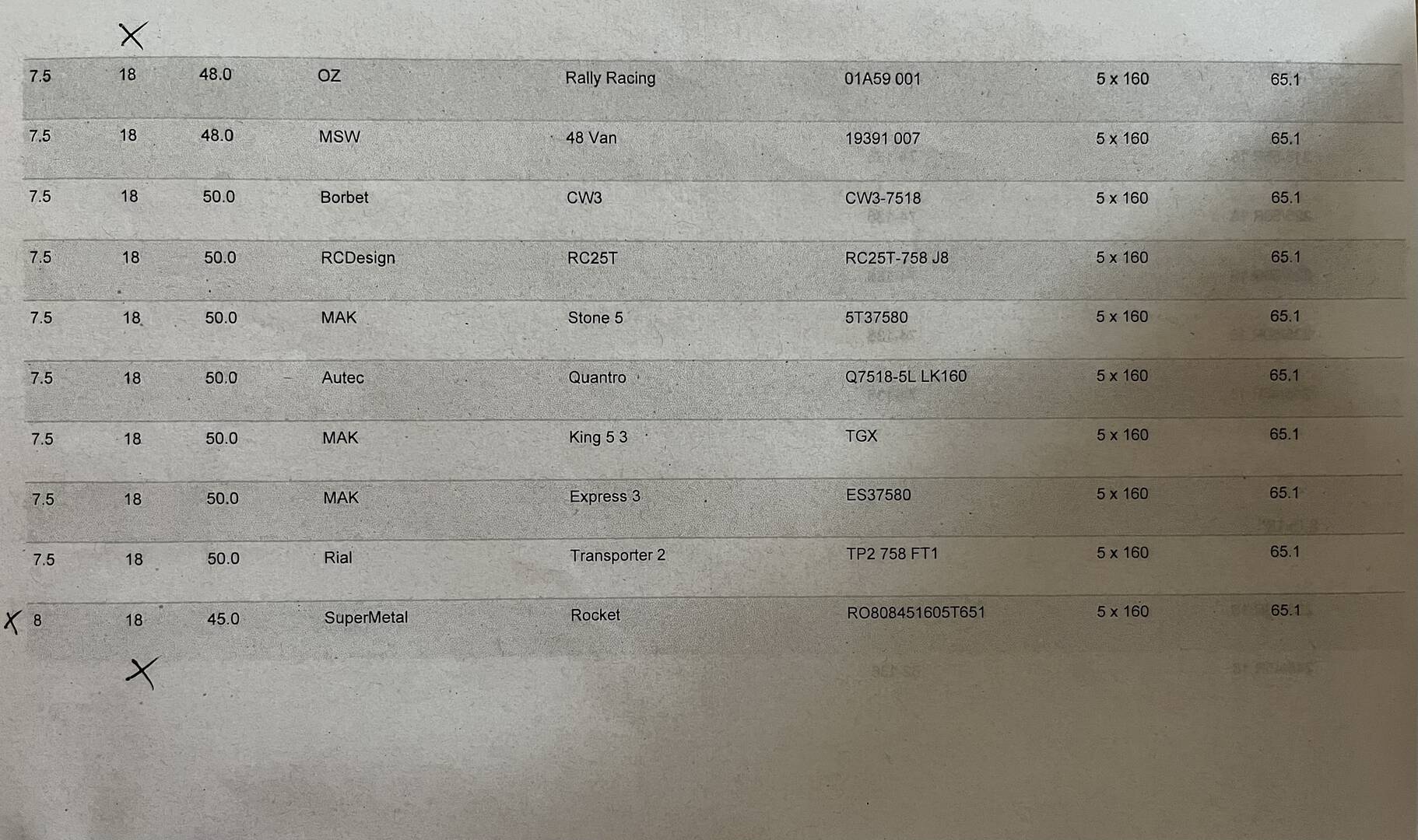

Hallo, ich plane Ganzjahresreifen mit 18 Zoll Felgen. Größere Felgen sollen wohl angeblich das Fahrgefühl negativ beeinträchtigen. Ich habe auch den P10 S. Die Entscheidung ist noch nicht 100 % gefallen....mir gefällt die SuperMetal Rocket sehr gut. Wenn du möchtest, fotografiere ich die Vorschläge ab....

@molly : Danke für Deine Vorschläge, über Fotos würde ich mich sehr freuen
Molly
(@molly)
Beiträge: 30
IMG 4644
IMG 4652
@panama-michael hier einmal die Liste mit Vorschlägen von dem Verkäufer und ein Foto von der letzten Felge in schwarz glänzend (schwarze Felge auf schwarzem Hintergrund sieht man natürlich schlecht…). Ich selber habe noch keine neuen….ist in Arbeit…
Molly
(@molly)
Beiträge: 30

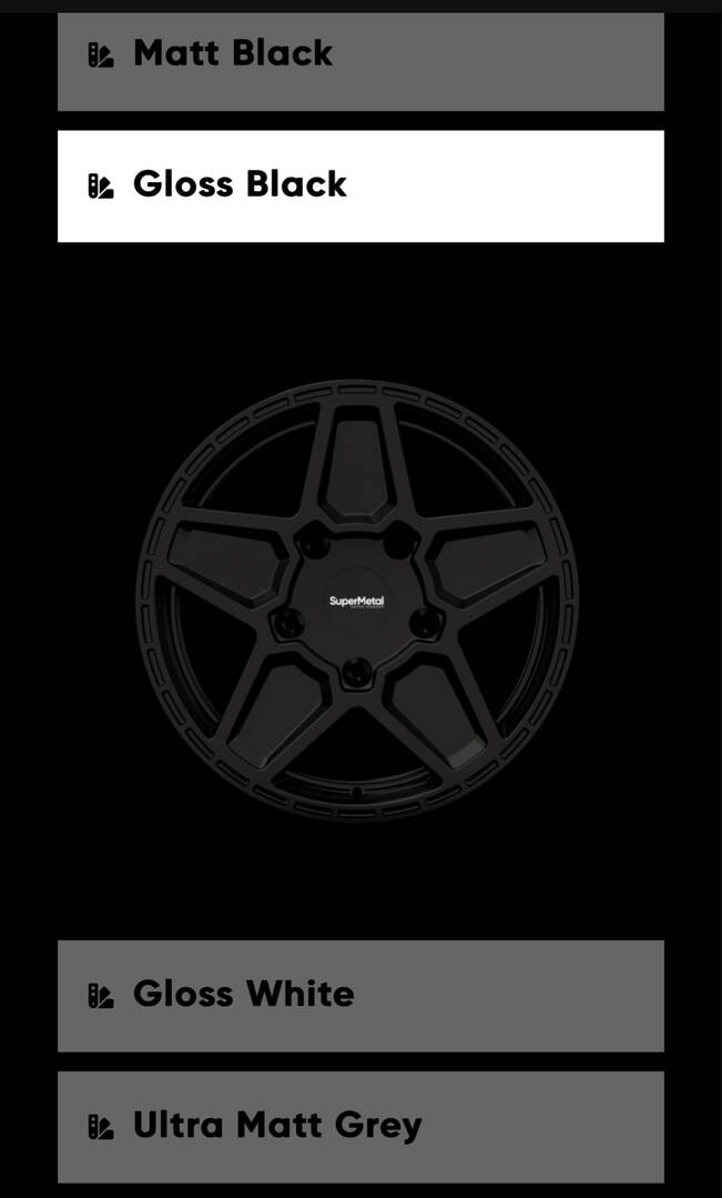

Die SuperMetal Felge scheint zur Zeit nicht bestellbar zu sein. Ich habe mich umentschieden für die Autec Quantro. Termin ist am Freitag, Felgen mit Ganzjahresreifen (Allwetterreifen)...Fotos folgen dann gerne 😊

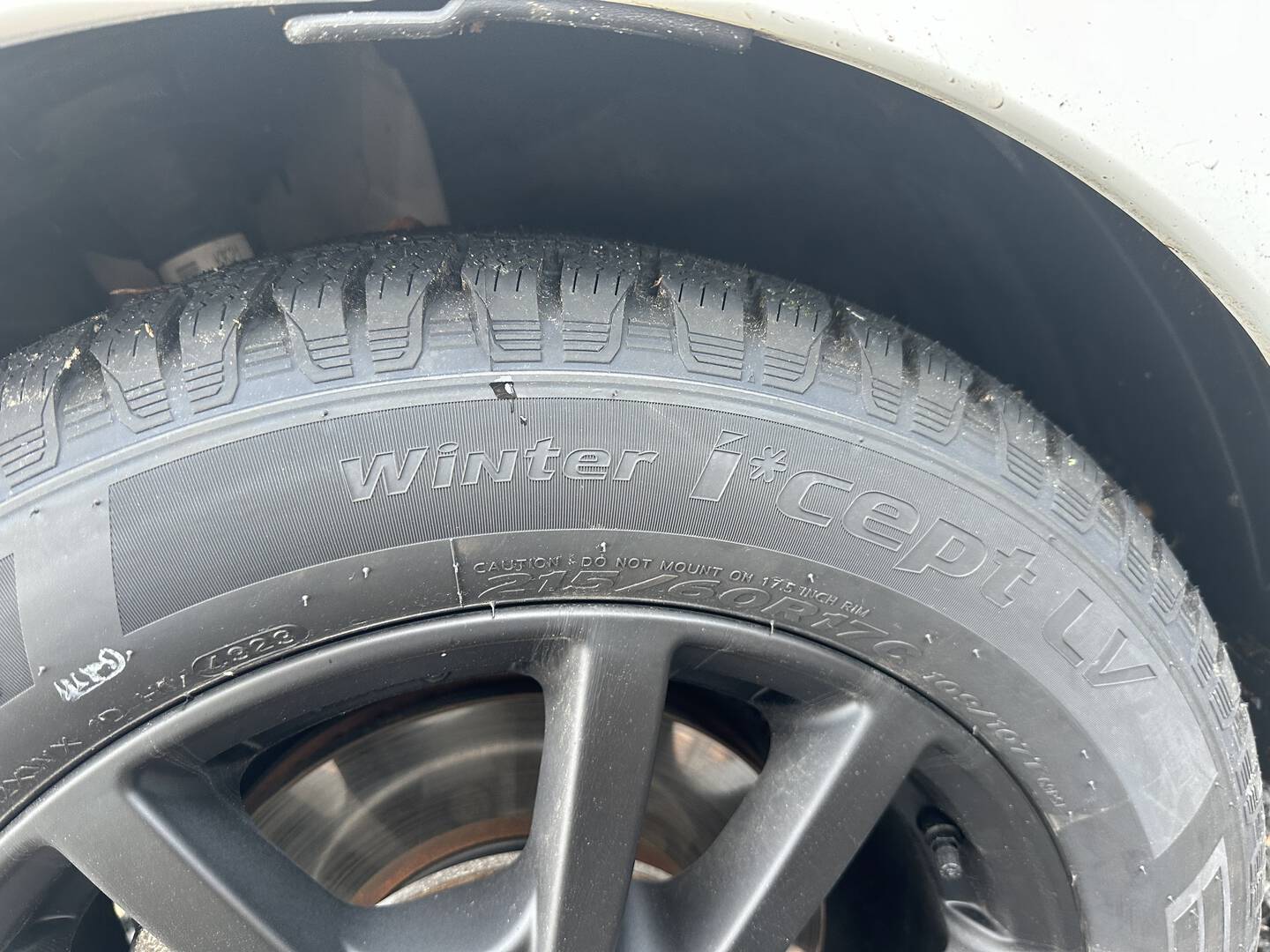

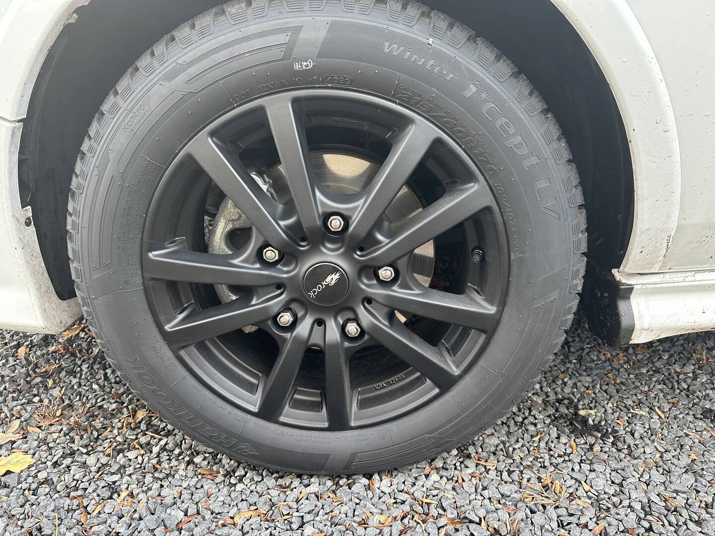

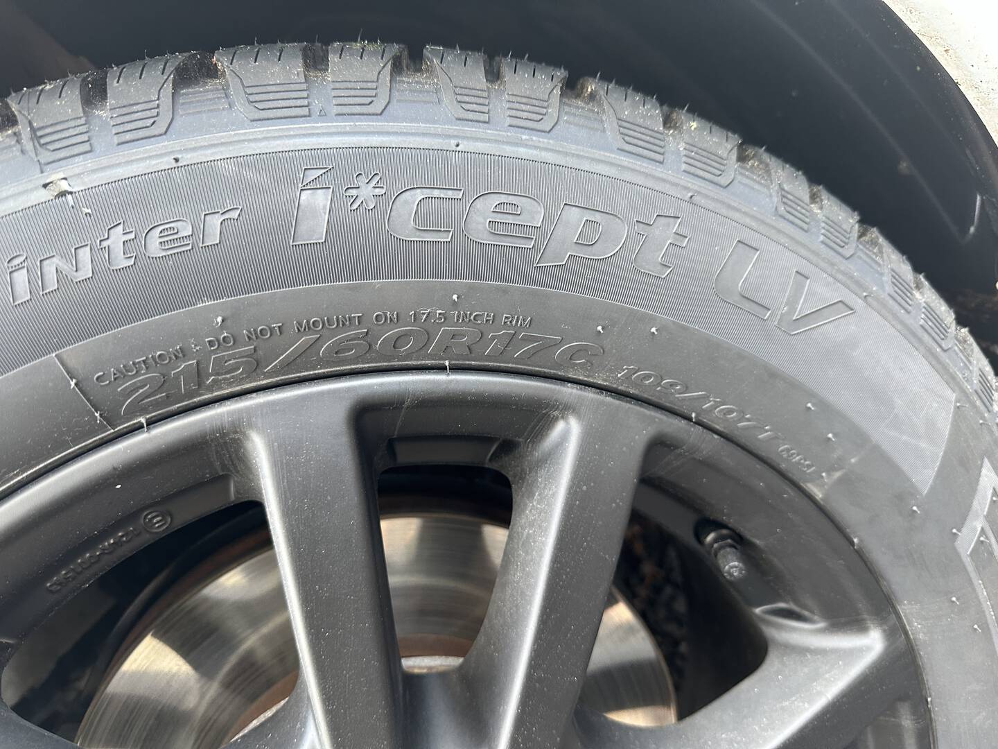

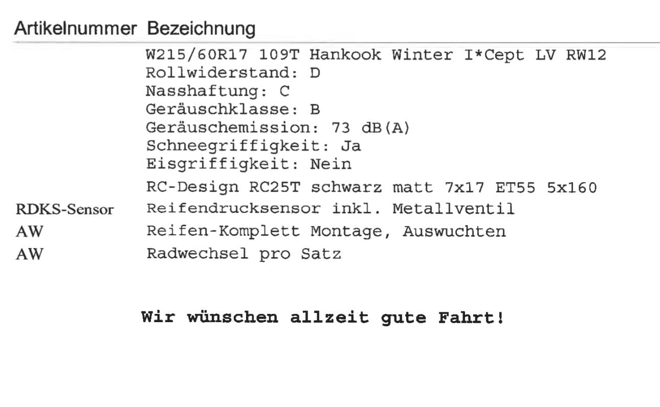

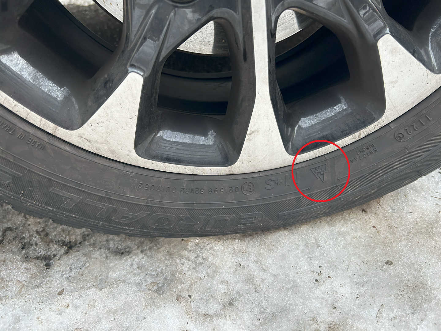

ich habs geschafft und endlich meine Winterräder ! Siehe Fotos für mehr Informationen! Die Felgen habe eine ABE und brauchen nicht eingetragen werden! Ebenso haben diese die Reifendrucksensoren!
BG in die Runde
Michael
IMG 7263
IMG 7262
IMG 7260
IMG 7261
(@rotunda_reist)
@panama-michael sehr cool! aufgrund der dringlichkeit bei uns haben wir uns jetzt für eine Umrüstung entschieden. Sind das Kompletträder, die du bestellt hast? Hast du mir eventuell einen Link zu den Felgen?
Freut mich für euch, jetzt kann der Winter kommen! 🤣

@rotunda_reist. https://www.brock.de/felgen/rc-design-rc25/
Die Hankook Reifen stehen oben im Angebot!

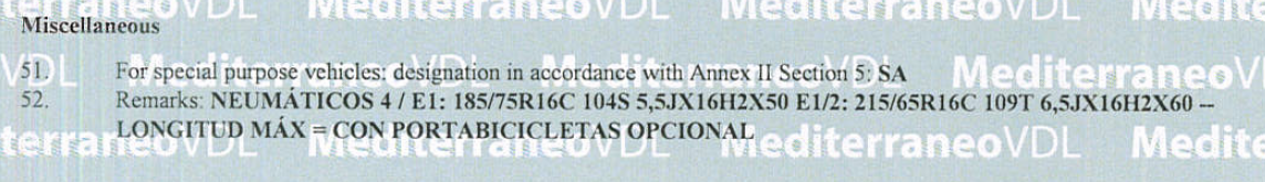

Hinsichtlich der Reifen finde ich in der Mediterraneo COC folgende Infos:
Fitted tyre/wheel combination/energy efficiency class of rolling resistance coefficients (RRC) and tyre category used for CO2 determination: A1: A1/2: 215/60R17C 109T 6,0JX17H2X60 OR 7,0JX17H2X55
Das gibt nur an, auf welche Radgröße sich der homologierte Wert für den Verbrauch / CO2-Ausstoß bezieht, beschränkt aber nicht die zulässigen Radgrößen. Für die zulässigen Radgrößen gibt es meistens noch einen Eintrag "Alternative Reifen mit abweichenden Emissionswerten", was da aufgelistet steht darf auch gefahren werden.

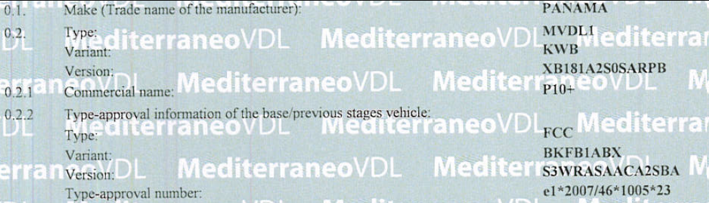

Bei uns allen wird es sicherlich das selbe sein: 2 CoC Papiere >>> einmal von Ford (Basisfahrzeug) und einmal von Panama/Karmann.. (Das dürfte soweit ich das verstehe bei so ziemlich allen Fahrzeugen so sein, die als Camper/Wohnmobil ausgebaut sind; auch zB Nugget Fahrer scheinen es hier wohl nicht besser zu haben..) Verkompliziert leider offenbar zB einen Räderkauf, da im Fahrzeugschein das Feld 2.2 nur mit Nullen gefüllt wird. (Bei mir haben deshalb gleich 2 Reifenhändler abgewunken, bei denen ich Räder angefragt hatte; Einen Blick in die CoC Papiere wollten die erst gar nicht werfen..)
Die Genehmigungsnummer (im Panama CoC: "Type-approval-Number") ist bei uns (P10+) identisch zu der von @tobi (S10); also: e1*2007/46*1005*23 . Damit stehen m.E. die Chancen gut, dass Du die selbe für Deinen Karmann bekommen wirst; Das müsste Dir aber auch Dein Händler vorab sagen können.
Die Räder und Reifen-Fragen sind für mich noch nicht so ganz klar. Für mein Verständnis daher: heisst das, dass über diese Genehmigungsnummer eindeutig zu klären sein sollte, ob Felgen für einen Wagen zugelassen sind oder nicht?
Die Nummer stammt auf alle Fälle von Ford; Hier mal alle Typen-Angaben aus dem Panama-CoC:
Alle Angaben zu Punkt 0.2.2 stammen von Ford, finden sich also auch im Ford CoC.
PS: Neben der Nummer "e1*2007/46*1005*23" (oder Abwandlungen davon wie "e1*2007/46*1005") ist mir auch insbesondere der Ford-Typ "FCC" immer wieder begegnet, als ich nach Rädern geschaut habe; der könnte also auch interessant sein.
An anderer Stellle im Panama CoC wird bei uns auch nochmal eine zumindest ganz ähnlich aussehende Nummer genannt:
Die kann ich persönlich (noch..) nicht wirklich zuordnen; scheint aber von Panama/Mediterraneo zu stammen. Ob relevant oder nicht, kann ich nicht sagen.. Für den Räderkauf, vermute ich aber, dass die keine Rolle spielt.
Im Panama CoC habe ich noch dieses hier gefunden:
Vielleicht ist das der Eintrag "Alternative Reifen mit abweichenden Emissionswerten"?, von dem @reinekefuchs geschrieben hatte? (PS: wer sich wie ich wundert was denn zB "Neumaticos" sind: da hat sich ins sonst englische Panama CoC, offenbar ein wenig Spanisch eingeschlichen: "Neumaticos" = "Reifen")
Ich kann auch gerne noch die Reifen-Angaben aus dem (französischen) Ford CoC posten, aber relevante oder weitere Infos sind dort vermutlich nicht mehr zu finden.
Viele Grüsse,

vielen Dank! Ich hab mich in der Zwischenzeit noch etwas schlau gemacht und mit deinen Infos ergibt sich für mich jetzt ein klares Bild 😀
Aus deinem ersten Bild geht nochmal das hervor, was auch @tobi schon geschrieben hatte, nämlich dass die Typgenehmigung vom Ford Transit (dem base / previous stage vehicle) weiter gilt. Macht ja  auch Sinn, denn der Wagen st ja im Prinzip auch immer noch ein Transit Custom, nur eben umgebaut zum Camper. Mediterraneo als Hersteller spart sich dadurch für den nicht veränderten Anteil (Lenkung, Bremsanlage, Gurte/Airbags, Fahrerassistenzsystemene, etc) ein erneutes Typgenehmigungsverfahren (sehr Aufwendig und sehr teuer).
Das heißt nach meinem Verständnis für uns, es können alle Räder, die für den Transit Custom mit dieser Typgenehmigung snummer (es gibt verschiedene) eintragungsfrei sind, auch am Panama/Karmann ohne Eintragung gefahren werden. Das betrifft alle Räder mit ECE-Gutachten (europaweit) und ABE ohne Auflage A01 (nur in DE zugelassene Fahrzeuge). Räder mit ABE und Auflage A01 oder Teilegutachten können nach Vorführung bzw Eintragung durch den TüV/Dekra/etc. ebenfalls verwendet werden. Eine Einzelabnahme geht natürlich auch, ist aber eher unüblich da teuer (150€ aufwärts) und zeitaufwendig, macht man eher in der Tuningszene bei so ganz krassen Umbauten.
Die Nummer in deinem zweiten Bild ist dann die Typgenehmigungsnummer für das umgebaute Fahrzeug, also den Panama/Karmann.
In dem dritten Bild scheint dann tatsächlich die Entsprechung zu den "alternative Reifen ..." zu sein, denn die stehen auch in einer deutschen CoC unter Punkt "52: Anmerkungen" ...

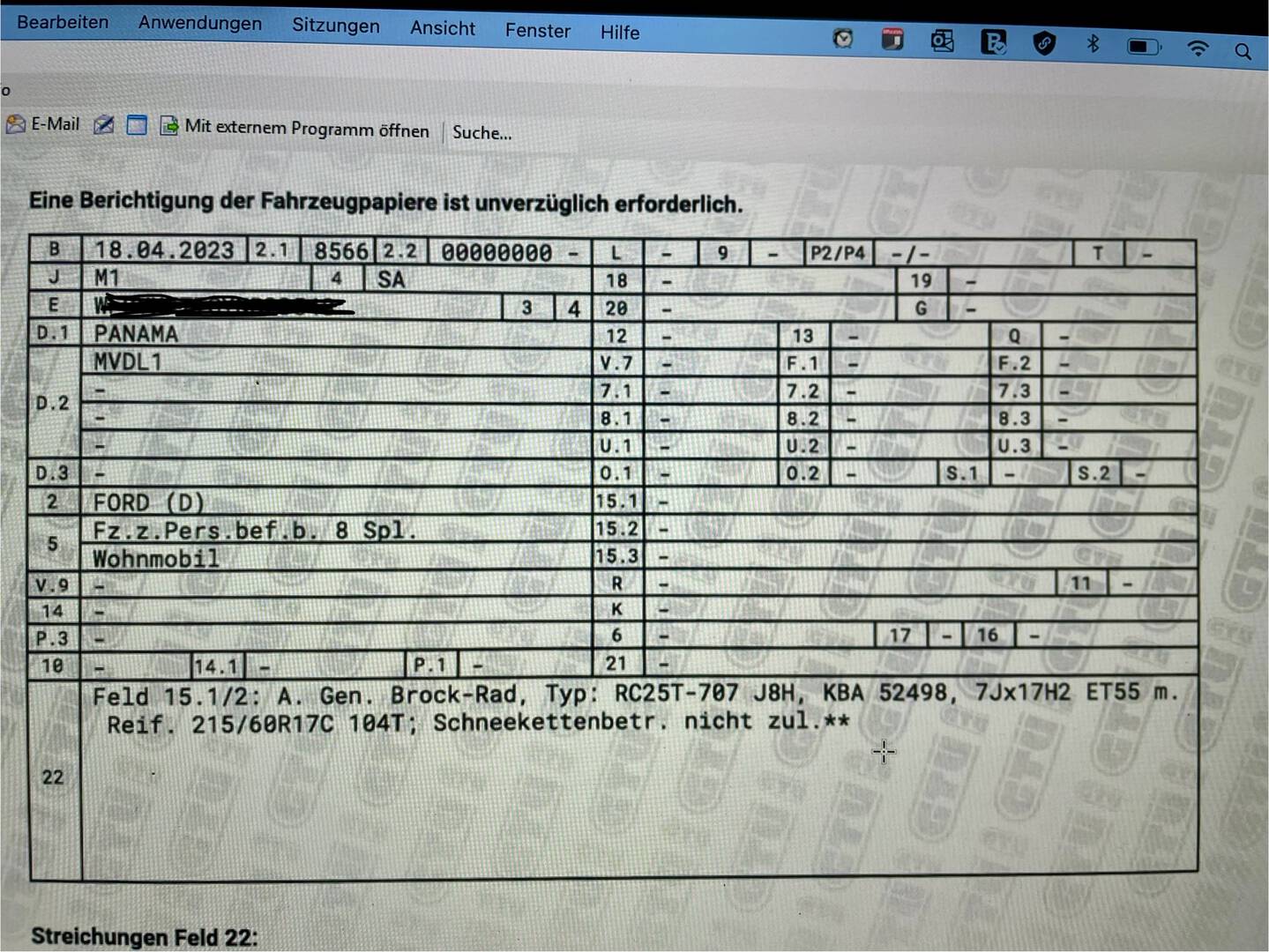

@mengeldengel mein GTÜ-Prüfer behauptet das Gegenteil... Warst du denn bei der Zulassungsstelle und hast deine Zulassungsbescheinigung ändern lassen? Laut der ABE für deine Räder musst du beim Transit Custom mit der Radgröße zwar die Änderungsabnahme durchführen lassen (Auflge A01), aber bei Rädern reicht dann i.d.R. das Mitführen der Anbaubescheinigung vom Prüfer...
PS: interessant, der Wagen ist ja sogar immer noch ein Ford, siehe Feld 2 bzw 2.1 (8566 ist die HSN der Ford-Werke GmbH) 😉
PPS: du möchtest evtl. deine FIN schwärzen...
(@mengeldengel)
ja, ich habe die Winterräder beim Straßenverkehrsamt eintragen lassen. Das steht aber auch so im Gutachten.

@mengeldengel hat man dir denn gesagt, warum die Eintragung nötig war? Ich denke grade, dass da gar nicht die Felgen der Grund waren, sondern deine Reifen mit einem Tragfähigkeitsindex von "nur" 104 (original 109).
Weiter oben hat @panama-michael genau die gleichen Räder und schreibt, dass keine Eintragung nötig war (was auch so in der ABE steht, die ist nur etwas unübersichtlich und ich hatte mich zuerst verlesen):
Veröffentlicht von: @panama-michael
-- attachment is not available --
Sorry, ich hab das Gefühl dass die Diskussion hier grade etwas ausartet, weil ich so auf den Details rumreite… 🤔 ich würd nur gern einmal Klarheit haben was jetzt Sache ist 😀
(@mengeldengel)
@reinekefuchs laut dem GTÜ-Menschen müssen die Räder eingetragen werden, weil sie eine ABE für einen Ford Transit haben, wir aber einen Panama (und eben keinen Ford mehr) fahren, unter Punkt 2.2 stehen ja bei unseren Fahrzügen nur 00000000. Deshalb wäre die ABE für unseren Wagen nicht gültig. Was das mit den 104 soll, weiß ich nicht, ich habe jedenfalls welche mit 109 montiert…
