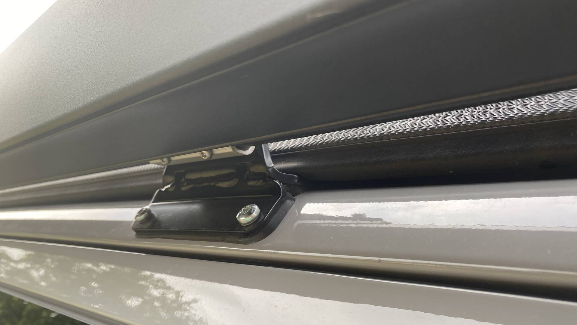

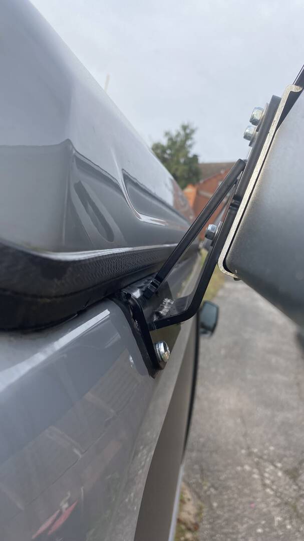

Besonders interessant fände ich Fotos von der Montage der Adapter am Dach, da hier ja theoretisch das Aufstelldach im weg ist und die Dichtung nun auf den Haltern Aufliegt?

ab Werk haben wir die Thule 4200.
Ja, die Gummilippe liegt an den Haltern an. Stört aber nicht.
Bilder anbei.

IMG 1699
IMG 1700

Vielen dank für die Bilder!
