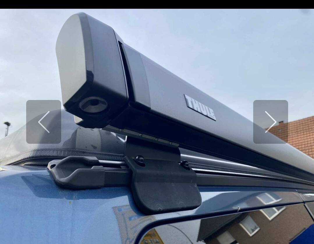

Unser händler hat jetzt eine kederschiene vorgeschlagen wie sie beim bürstner copa verbaut wird und an die später eone thule markise montierbar wäre. Fraglich ist nur welchen zeltkeder, wenn überhaupt, ich hier einfädeln kann ... scheint eckig und ziemlich grosser querschnitt zu sein
Bei der befestkgung der markise hab ich auch bedenken bzgl. Festigkeit ...

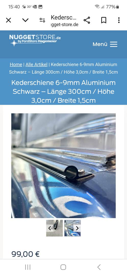

Normale kederschiene ?
Und die bürstner variante für evtl. Spätere ajfnahme markise. Zunächst aber fär sonnensegel gedacjt ... wenn dass denn passt ...
Habe heute mal bei Bürstner angerufen: diese Schiene ist für die Montage der Markise, nicht geeignet für normale Keder wie z.B. am Sonnensegel angenäht.
Da ich der Festigkeit dieser Schiene für eine Markise nicht traue werden wir eine "normale" Kederschiene anbauen lassen.
Haben lange hin und her überlegt und auch viele Informationen eingesammelt bzgl. Markise vs. Vordach - aber am Ende bleiben eben verschiedene Vor- und Nachteile beider Konzepte. Den Ausschlag für eine Kederschiene für Sonnendach haben am Ende folgende Gründe gegeben:

Ja, die normale kederschiene.
Wir haben das vordach noch nicht getestet, machen wir aber sobald es mal wärmer ist. Ich geb dir dann rückmeldung.
Hallo Kili,
Sind gerade in def toskana jnterwegs und mussten aufgrund des sch... wetters schon mehrfach unser vordach von obelink nutzen.
Das einziehen in die kederschiene (durchm. 9 mm) geht problemlos und das vordach funktioniert sehr gut. Aufgrund seiner kuppelform bildet sich kein wassersack und es läuft auch kein wasser an der seitentür runter, bzw. Rein.
Was wir jedoch beim ersten test zu hause bemerkt haben ist das problem dass die schiebetür hinten an das vordach kommt. D.h. man muss das vordach im bereich der heckklappe etwas aus der kederschiene herausstehen lassen und mit z.b. einem seil am heckklappenscharnier etwas richtung bus ziehen. Vorne ist auch ein kederschienenanschlag notwendig damit das vordach nicht verrutscht. Aber wenn man das einmal eingestellt hat geht es super schnell und bietet viel trockenen raum vor der schiebetür !
