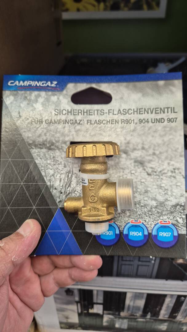

Nachtrag. Habe herausgefunden, dass das campinggaz sicherheitsventil im eingeschraubten zustand 5,5 cm hoch ist.
Die R907 campinggazflasche hat MIT verschluss (deckel) 25,5 cm..
Kernfrage also: wie hoch ist diese flasche OHNE den transportdeckel ?
Schnelle info wäre sehr hilfreich.
Also ich denke mir die 2,75 kg flasche mit dem campinggaz regler müsste in den gaskasten hintwn genau reinpassen (gesamthöhe kkleiner 30,5 cm notwendig?

Wir hatten von unserem Händler eine kleine Flasche (also die Campingaz 1,8 kg) inklusive Sicherheitsventil zu unserem 2023'er P10+ bekommen. Wir haben uns aber auch eine "große" 2,75 g (also die Campingaz R 907) Flasche besorgt und könne diese ohne Probleme im Kasten hinten betreiben. (Ich denke die meisten Panama's sind mit großer Flasche unterwegs..) Relativ sicher wird es mit Deinem Ventil und einer 2,75 kg Flasche klappen..
Ich weiss aber leider nicht, welches Ventil wir genau haben; sieht aber ganz nach dem fotografierten Campinggaz Ventil aus. Wenn ich es nicht vergesse, mach ich Dir morgen ein Foto und messe die Höhe von unserem Ventil.
VG, pille

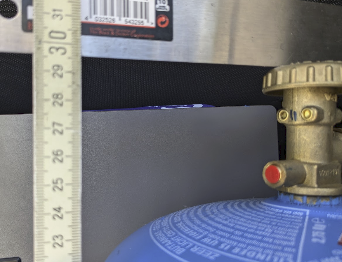

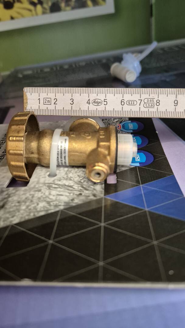

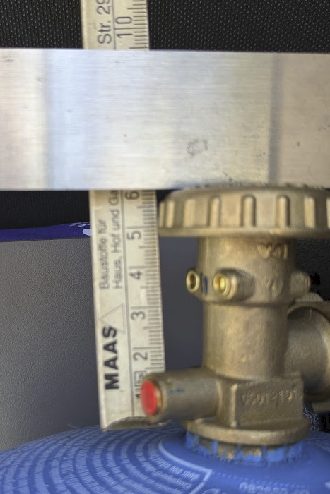

nachgemessen..
Unser Ventil sieht zwar sehr ähnlich aus, es scheint aber ein anderer Hersteller zu sein. Die Höhe des (eingeschraubten und geschlossenem) Ventil dürfte aber bei etwa 6 oder 6,1 cm liegen, also offenbar etwas höher, als das von Dir fotografierte:
Habe zwar hier nur ungenau messen können, aber für die 2,75 kg Flasche, mit eingschraubtem Ventil komme ich so auf etwas unter 30 cm Höhe:

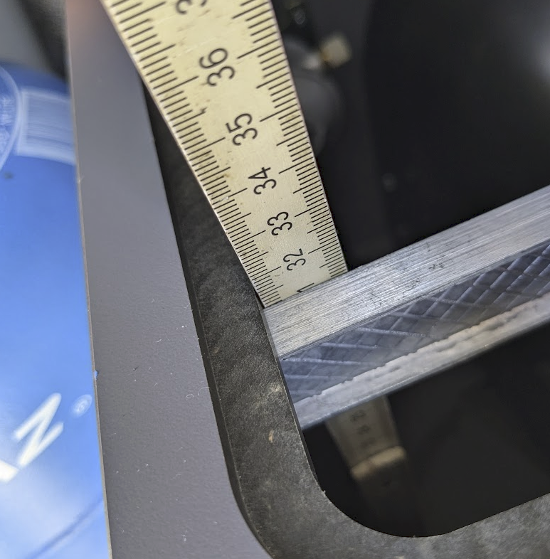

Beim Kasten komme ich auch auf etwas mehr; das dürften (zumindest bei uns) an die 31 cm sein:
@rainerxxx: Falls Dein Kasten nicht aus irgendeinem seltsamen Grund einiges tiefer gebaut wurde, sollte die große Flasche mit dem campinggaz Ventil absolut kein Problem sein.
