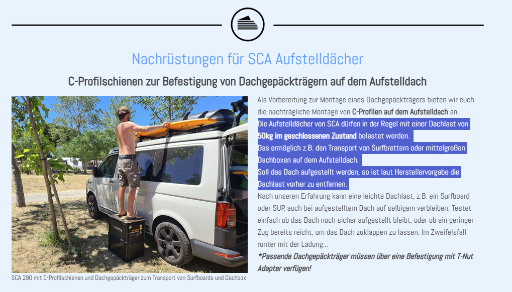

Ich habe noch eine andere Frage, vielleicht kann die mir jemand von euch beantworten. Kann ich Dachträger auf das Hubdach machen und eine Dachbox montieren, wie das ja bei dem T6 California möglich ist? Ich finde nirgends eine Antwort dazu
Ja es gibt ne möglichkeit, aber die dachlast ist da so gering das es nur für nen standuppaddle reicht. Wurde auf der Messe damals so erklärt

Hier nen Hinweis zum SCA Dach und der Dachlast - https://www.discarvery.de/sca-aufstelldach-service/
Hatte meine ich auch mal was von SCA selbst aber den Link finde ich gerade nicht.
