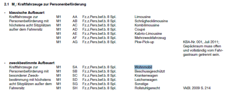

Im "Verzeichnis zur Systematisierung von Kraftfahrzeugen und ihren Anhängern" des Kraftfahrt-Bundesamtes (Hier im Original) werden in "Teil A 1A - EG Fahrzeugklassen" die Nummern erklärt. Relevant für die Steuerklassifizierung ist, ob es sich um eine "klassische Aufbauart" oder eine "zweckbestimmte Aufbauart" handelt. Nach zu lesen unter Punkt 2.1 in diesem Dokument.
Wichtig ist hier, dass in Feld 4 der Zulassungsbescheinigung Teil 1 der Schlüssel "SA" eingetragen ist. Das qualifiziert ein "normales Mehrzweckfahrzeug" (Schlüsselnummer AF) zum Wohnmobil und löst die entsprechende Steuerklasse aus. Je nach Flexibilität des Sachbearbeitenden in der Zulassungsstelle scheint aber in Feld 5 "Mehrzweckfahrzeug" stehen zu können, in Feld 4 aber trotzdem "SA". Ich habe im Netz einige Fotos von Fahrzeugscheinen gesehen, in denen das so vermerkt war. In diesen Fällen wäre der  vormalige Kastenwagen dann trotzdem in der WoMo Steuerklasse obwohl in Feld 5 was anderes steht.

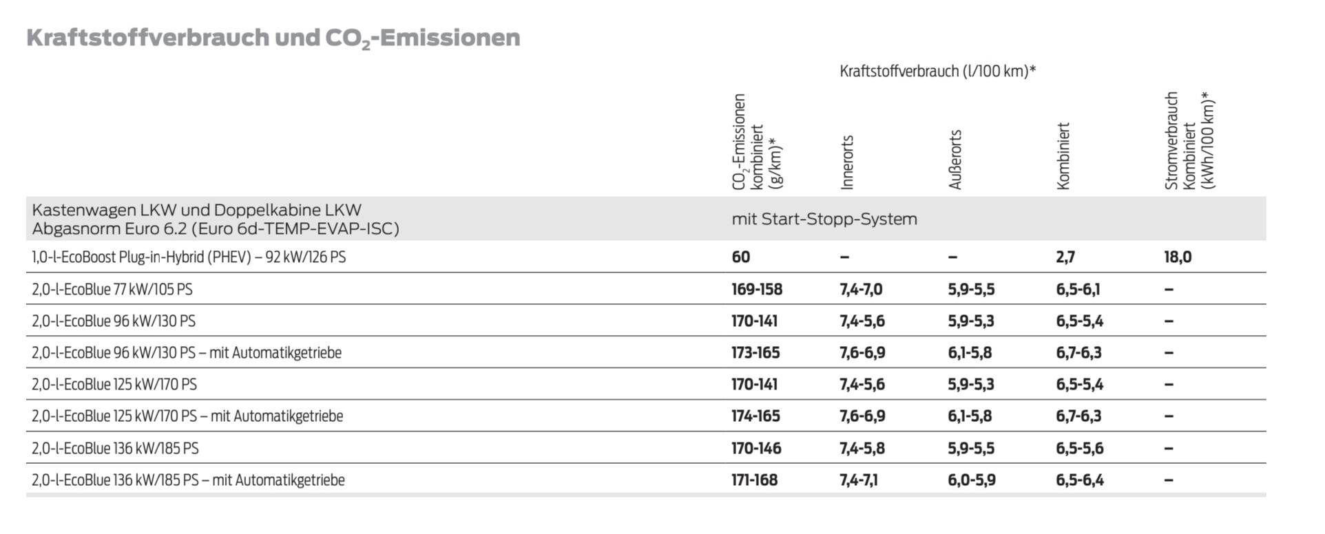

Die 130 und 170 PS Motoren sind nach meinem Verständnis sehr ähnlich; hatte 2022 einen Ford Transit Custom Prospekt gesichert; Die Werte sollten also vermutlich zu unseren Motoren der 2023er Panamas passen:
Screenshot 20230821 230735 Dropbox
130 und 170 PS sollten also gleiche CO2 Werte haben; den Unterschied dürfte nur das Getriebe machen. Komisch nur, dass Dein Wert niedriger ist.?.
@pille Guter Hinweis mit den COC Papieren... da steht bei uns tatsächlich 212g/km bei Combined. Der Übertrag stimmt bei uns in der Zulassung also.
Wenn ich mir die von dir gepostete Tabelle anschaue habe 2 Gedanken:
1. Vermutlich spielt das Gewicht doch irgendwo eine Rolle...
In der Tabelle sind die Motoren mit 170-141 (bzw. 173-165)g/kg angegeben. Das ist ja von vornherein schon deutlich weniger als alle Werte, die wir hier jetzt so haben. Der einzige Unterschied zwischen einem leeren Transit Custom und dem Panama ist ja der Ausbau. Am Motor wird ja Panamaseitig nichts gemacht. Zur Berechnung wir dann vermutlich die Ausstattung ab Werk mit überprüft/einberechnet. Wir haben z.B. kein Outdoor Paket, was uns vermutlich ca. 40-50kg Gesamtmasse spart. Möglicherweise kommen daher die 2g/km Unterschied.
2. Wie vollbringt Ford die physikalische Unmöglichkeit 🤣
Ja, mein Händler hat mir auch gesagt, dass die Motoren baugleich sind und in erster Linie über die Motorsteuerung die Leistungssteigerung erreicht wird. Ich habe auch schon Videos gesehen, in denen ein Transit Custom 130PS Motor per Softwareänderung auf 170PS angehoben wurde. ALLERDINGS... Irgendwo muss diese Mehrleistung ja herkommen. Wie es da sein kann, dass der Motor bei 130PS und bei 170PS den gleichen Verbrauch (und damit den gleichen Schadstoffausstoß) hat, kann ich mir nicht erklären. Das Getriebe wandelt ja nur Eingangsdrehmoment und -drehzahl in ein Ausgangsdrehmoment und -drehzahl um... Da Leistung zu generieren scheint mir unmöglich. Ich könnte mir Vorstellen, dass softwareseitig z.B. der Ladedruck vom Turbo angehoben wird, das würde aber einen erhöhten Verbrauch nach sich ziehen, da ja mehr Luft mit mehr Sprit angereichert werden muss. Insgesamt etwas dubios ... aber andererseits wissen wir glaube ich alle, was von Verbrauchsangaben der Autohersteller zu halten ist 😉
@tobi Outdoor hab ich auch nicht, aber ausgelastet
@gnbobelix Hast du die 3200kg oder 3100kg drin stehen?
@tobi 3200Kg
@gnbobelix Dann wirds wohl dass sein, ich hab die "neuen" 3100kg im Schein stehen.
@GnBObelix: Spannend... Welche Motor/Getriebe Kombi habt ihr? Bei 170PS/Automatik (beim P10S) sollte man ja meinen, dass die Werte identisch sein sollten. Hinsichtlich des Ausstoßes sollte das eingetragene zGg keinen Unterschied machen... 🤔
Einzige Vermutung: Durch den Einbau von Markise, Standheizung und Co. erhöht sich das Leergewicht und über eine Magische Formel wird dann der Ausstoß berechnet. Anders kann ich mir deine 2g zusätzlich nicht erklären.
