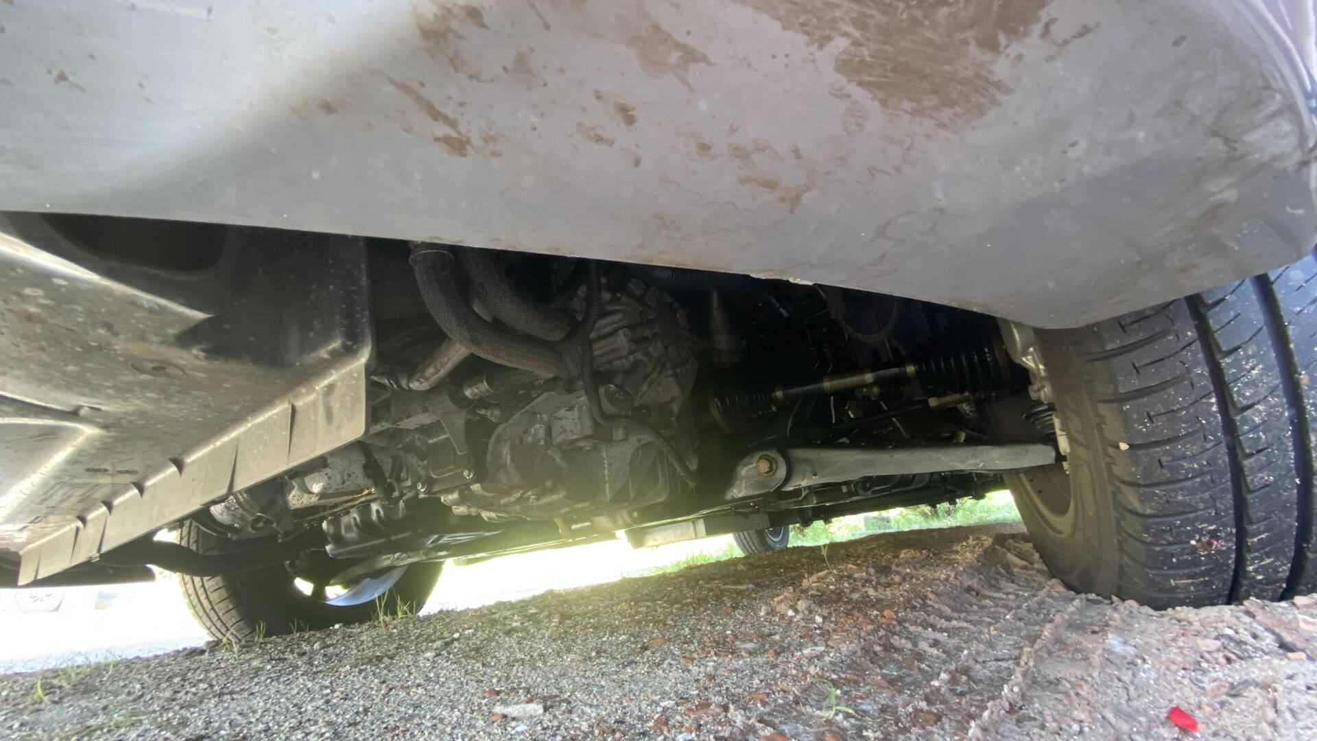

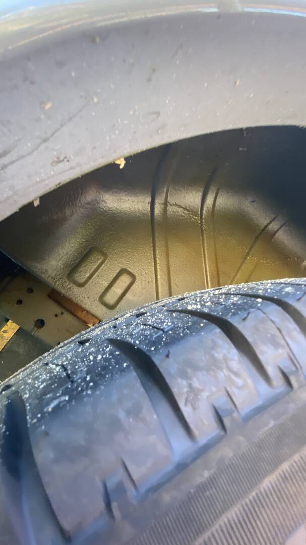

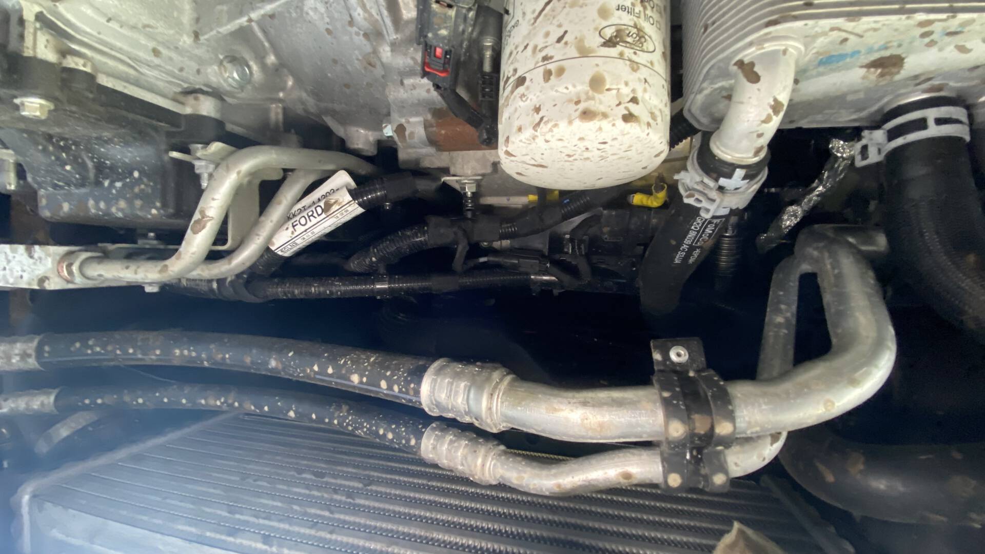

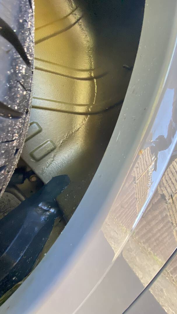

Moin Freunde,
wir hatten unseren fast neuen P10S gerade zur Hohlraum- und Unterbodenkonservierung.
Der Aufbereiter hat festgestellt, dass wir hinten links und rechts keine Radhausschalen und unter dem Motor keine Abdeckung verbaut haben.
Alle Befestigungspunkte sind vorhanden. Alle Transit Custom die er sonst bearbeitet haben diese Teile.
Wie sieht es bei Euch aus?
Hat Panama die nur bei mir vergessen wieder einzubauen oder ist dies Standard?
Grüße aus Hamburg

magst du kurz Fotos posten? Dann können wir anderen vergleichen, ob das bei uns auch so aussieht oder jemand was anderes findet.
Unter Radhausschalen würde ich eine Art Plastikverkleidung des Radlaufs verstehen, stimmt das?
Abdeckung unter dem Motor... klingt für mich wie eine Art Unterfahrschutz aus Plastik... korrekt?

@tobi Stimmt. Bei mir sieht man halt nacktes Blech, bzw. Motor. Hier die Fotos. Grüße aus Hamburg

bei uns sieht es leider genauso aus: keine Motor-Abdeckung von unten (Unterfahrschutz) und keine Plastikverkleidung der hinteren Radhäuser.
Ich habe auf die Schnelle nichts eindeutiges gefunden, aber ich vermute beides ist "Ford Sonderzubehör". Ich würde zb diesen post so verstehen, dass bei Nuggets standardmäßig auch kein Unterfahrschutz dabei ist..
