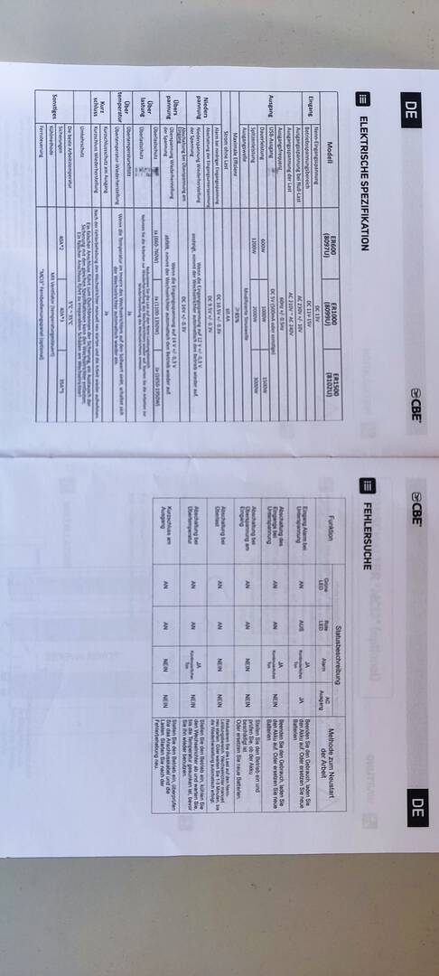

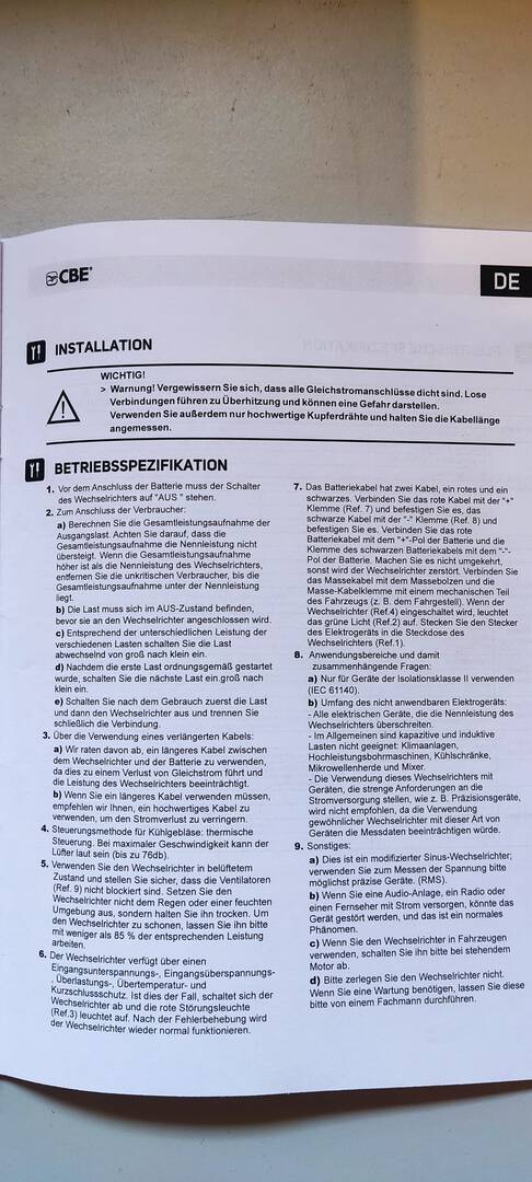

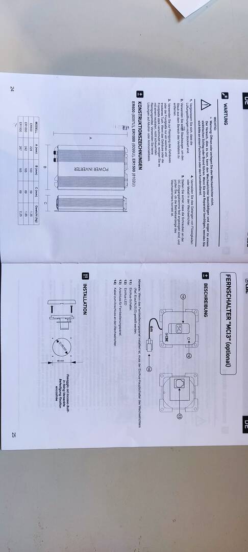

Könnte mir bitte jemand das Handbuch zu dem Teil hier posten? Dann könnte ich wenigstens mal rudimentär die Optionen abklopfen.
IMG 20230830 122551
IMG 20230830 122509
IMG 20230830 122535
@gnbobelix vielen lieben Dank 🙏🏻
