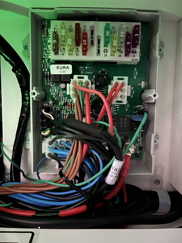

Es scheint wirklich so zu sein, das die komplette Elektrikverkabelung im Werk vorgefertigt ist, inklusiv der Vorbereitung zum Anschluß des Solarpanels.
Dieses geht auf das CBE Verteilmodul DS300 Anschluß 17 - 1 (AUX)., also erfolgt durch dieses die Laderegelung!

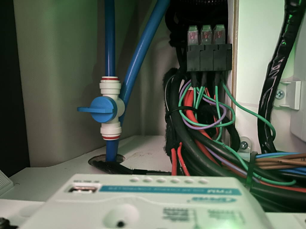

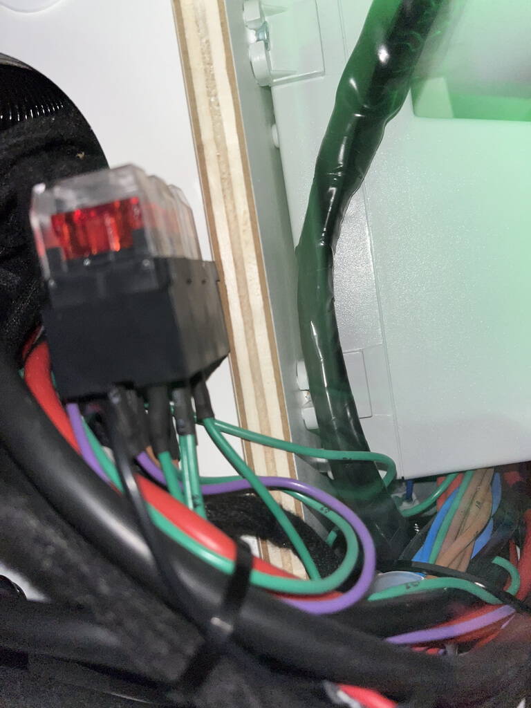

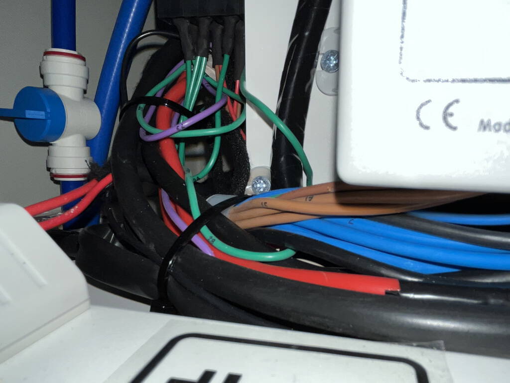

@panama-bob Falls du zufällig irgendwelche Verkleidungen offen hast die die Positionen der Kabel zeigen, wäre super wenn du da ein paar Bilder posten könntest.
Insbesondere die Verkabelung hoch zum Dach bzw. die Eingangskabel zum Verteilmodul wären auch für Nachrüstungen interessant um nicht unnötig Kabel ziehen zu müssen.
Anbei ein paar Fotos, aber die Verkabelung ist eher Marke Kabelsalat! 😉

Ich habe mich heute mal auf die Suche gemacht und die Isolierung ein wenig gelöst: Dort war kein gelbes Kabel zu sehen, d.h. bei mir ist eine Version des BCDC1225 verbaut, die keinen Solareingang hat. Damit ist auch die Ursprungsfrage beantwortet.
