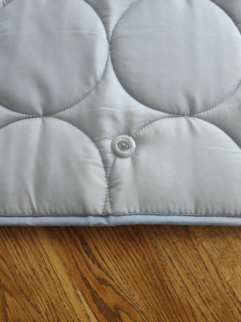

wie Im Anhang habe ich den Isolierstoff von Lila Bus Link bestellt, inkl. Umfassungsband.
Im weiteren habe ich die Metallpads von Project Camper verwendet und am Dach befestigt. Link
Bei den Iso-Matten habe ich folgende Magnete angenäht. Link

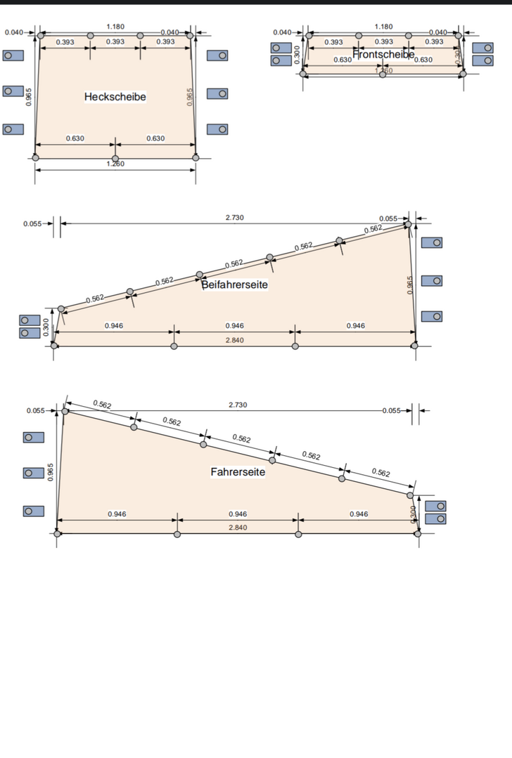

Im Anhang sind noch meine Masse.
Die ersten paar Nächte geben ein Tolles Fazit, der Innenraum ist auch Tagsüber sehr Dunkel, und in der Nacht ist die Isolierung Top. Hoffentlich hilft dies auch im Sommer wenn die Sonne draufscheint.
Die Isolierungen vom Fahrzeug selber werde ich auch noch magnetisch nachrüsten.

Verbindest du die 4 Teile nur mit den Magneten?  Überlappen sich die einzelnen Teile? Oder sind die Übergänge auch so relativ "dicht"? Lassen sich die Matten bei geschlossenem Dach auf dem Bett verstauen?
Anton
@anton
Hallo Anton
Ich verbinde nur das Front (grosse beim Fenster) mit den beiden Seiten mit jeweils 2 Magneten.
Die Matten "können" oben verstaut werden, wenn du sie genau auslegst.
Jedoch Rolle ich die zusammen und verstaue sie in einer "grösseren" PVC Einkaufstasche unten, denn beim nachhause kommen wandern die immer in den Keller.
Gruss Sandro

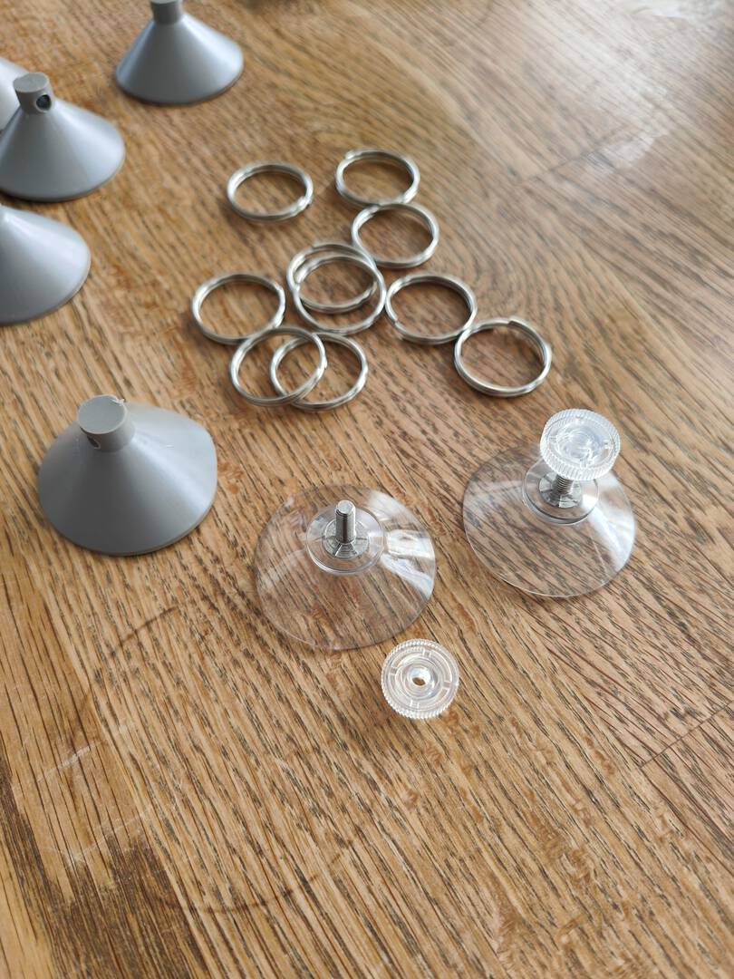

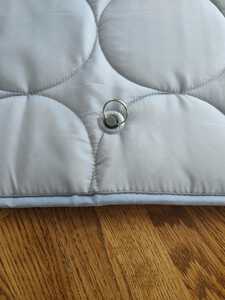

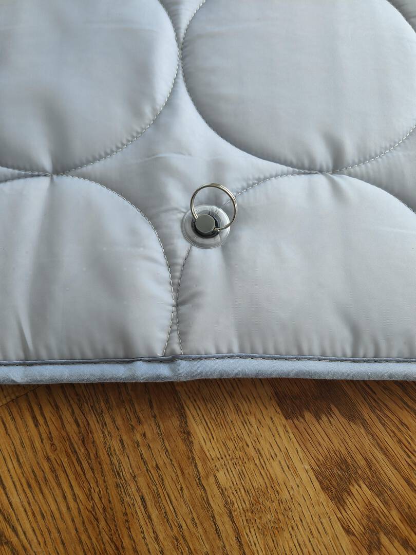

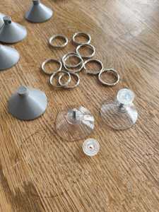

2. Für die Verdunkelung des hinteren Innenraums setze ich auf ein Upgrade der mitgelieferten Iso-Matten. Deren Schwachstelle sind die günstigen Saugnäpfe, weswegen die einfach nicht halten wie sie sollten. Ich habe bessere Saugnäpfe (made in Germany) bestellt und damit halten die Iso-Matten sehr gut. Da ich nur die drei Iso-Matten für den hinteren Innenraum mitführe, benötigen die auch nicht besonders viel Stauraum. https://www.amazon.de/dp/B0848RN3D7?ref=ppx_yo2ov_dt_b_product_details&th=1
Beiliegend noch Fotos der alten und der neuen Saugnäpfe. Die neuen sehen auch deutlich schicker aus 🙂
