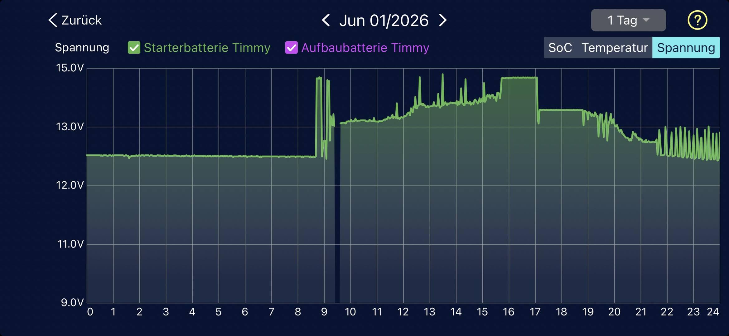

IMG 0833
auf Bild 1 der Ladeverlauf wenn das Problem besteht…

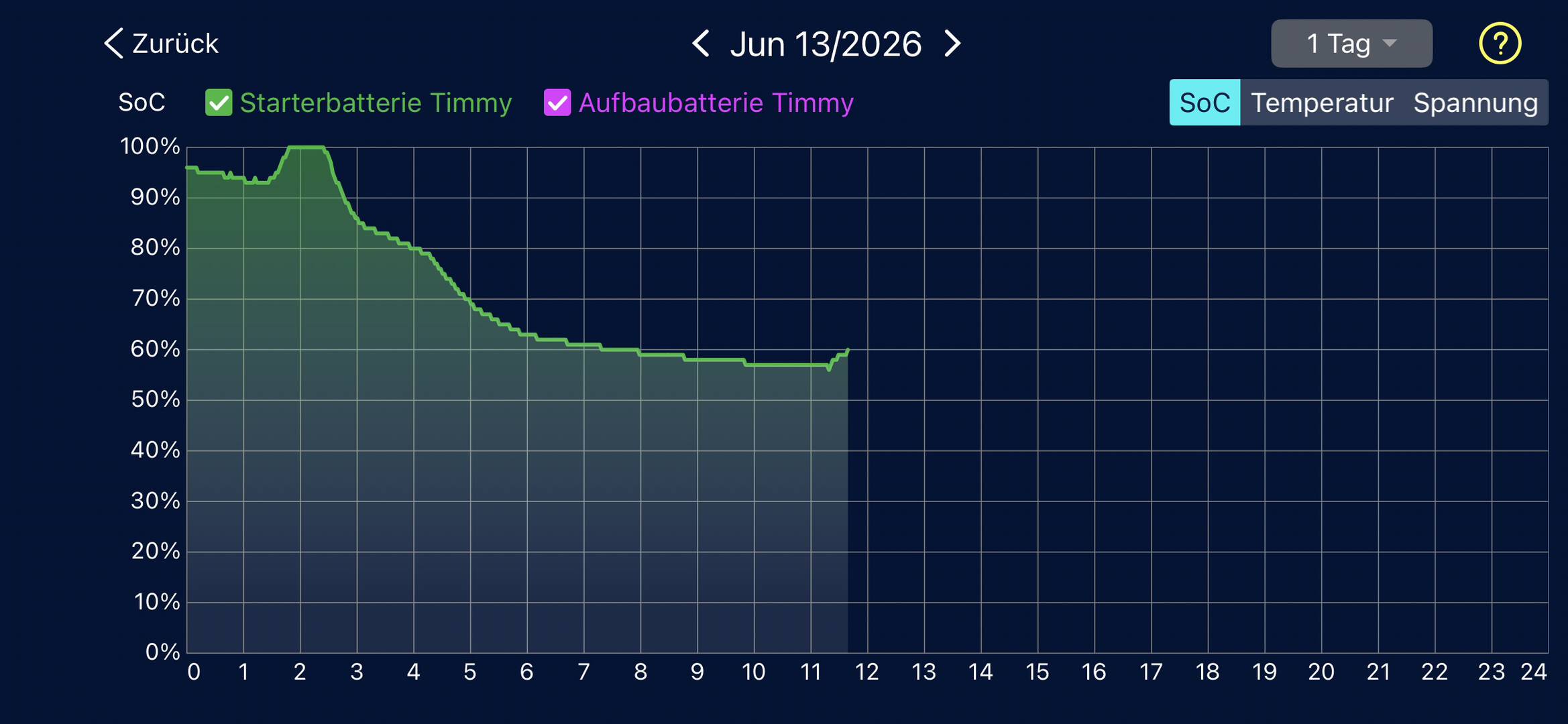

IMG 0832
auf dem 2. Bild der Verlauf nach vollständiger Aufladung.

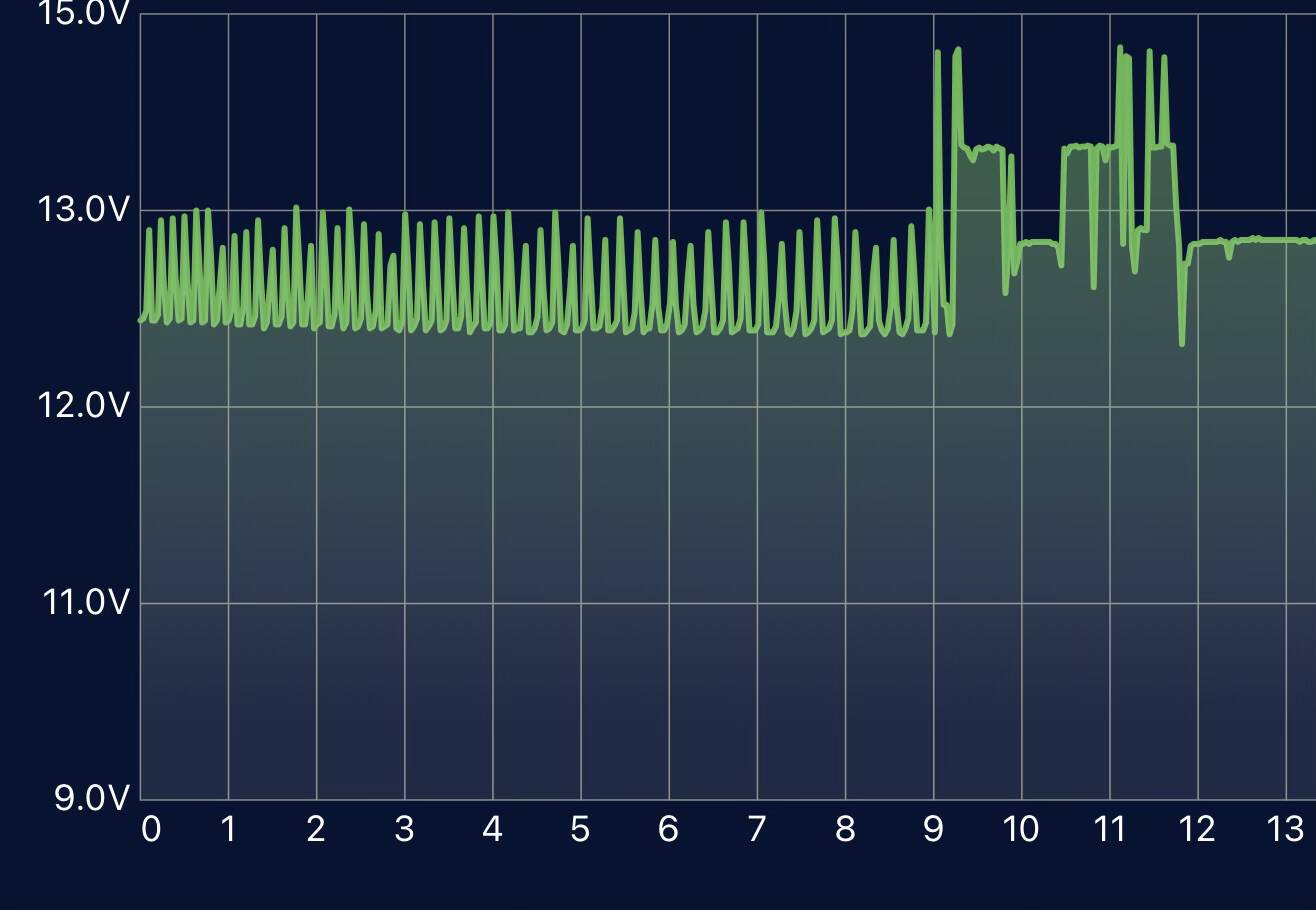

Bei unserem P10S gibt‘s aktuell ein Problem beim externen Aufladen der Starterbatterie, beispielsweise mit einem Ladegerät.
Folgende Ausgangssituation:
Die Starterbatterie hat eine Spannung von 12,4 Volt, also Zeit zum Aufladen.
Wenn ich nun mein Ladegerät an den CTEK Anschluss am Sitz direkt an der Batterie anschließe, wird sie nicht geladen. Die Ladekurve geht bis auf maximal 12,99V und fällt dann wieder ab. Das ganze auf und ab geht dann immer so weiter. Die Batterie wird so natürlich eher entladen, als aufgeladen.
Wenn ich nun eine Runde von ca. 20km fahre, und dann wieder das Ladegerät anschließe um die Batterie aufzuladen, dann wird sie ganz normal geladen.
Allerdings muss ich dann das Ladegerät wieder entferne, da sonst nach vollständiger Ladung, die Batterie wieder ziemlich zügig entladen wird.
Habe drei verschiedene Ladegeräte getestet und überall das gleiche Problem.
Das Problem tritt wohl erst auf seitdem ich bei Ford zur Inspektion war und die Serviceaktion Batterie Entlüftung durchgeführt wurde. Ford sieht die Ursache natürlich erstmal nicht bei sich bzw. bei der Aktion. Wenn ich zu Ford fahre funktioniert die Ladung natürlich, wie oben beschrieben.
Hat irgendwer eine Idee?
Auf dem Bild sieht man die Ladung nach kurzer Fahrt und dann angeschlossenem Ladegerät. Am Ende wird die Batterie dann Stück für Stück wieder entladen.
