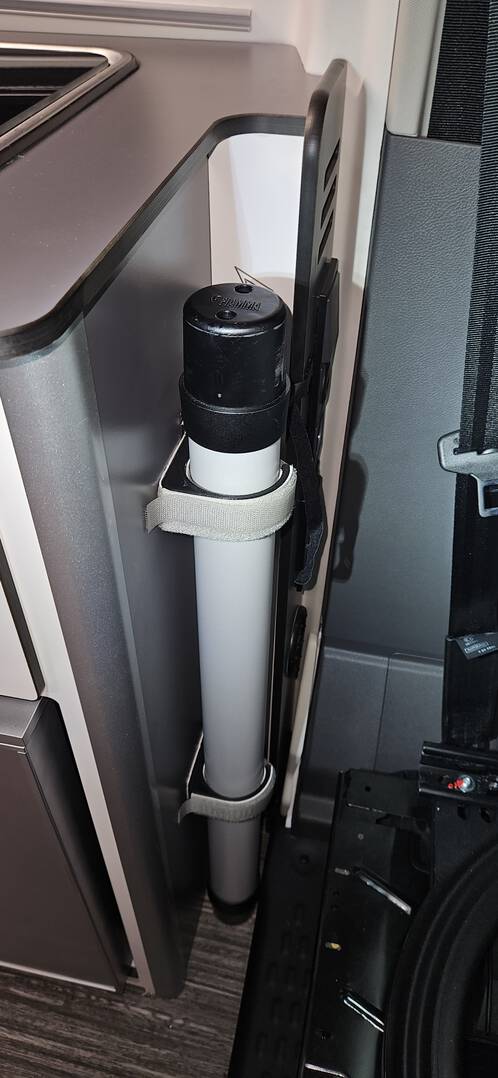

leider nicht. Aber da der Tisch ein Fiamma ist gibt es dazu den "Tischfuß Tube Pro" einzeln.
Ich habe diesen einfach auf die passende Länge für die Campingstühle gekürzt.
Zwar kein teleskopierbarer Tischfuß, dafür eine Halterung für den Tischfuß, dass der nicht mehr irgendwo anders rumdängelt.
Der Fiamma Tube Pro Tischfuß hat 60mm Druchmesser. Leider bin ich bei irgendwelchen PVC Halterungen nicht fündig geworden, da das nicht die Norm ist. Es gibt nur ein sehr teuren Yacht-Tischhalter und eben dann noch 3D Druck und selber machen. (kann man ja auch bestellen bei irgendwelchen Anbietern wenn man keinen Drucker hat).
20240620 222348
20240620 222325

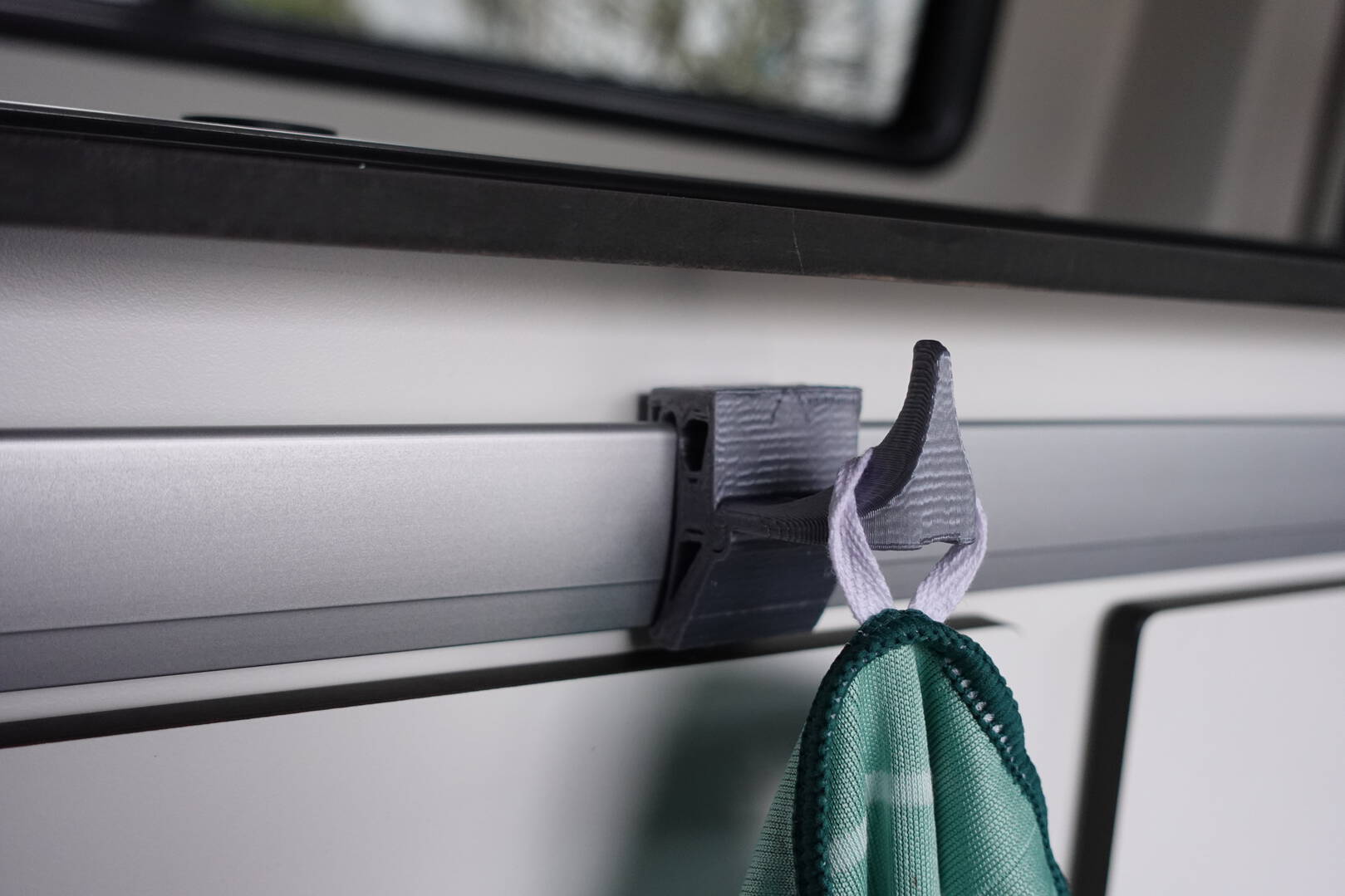

3D-Gedruckt von: https://www.thingiverse.com/thing:6514383
Danach mit Klettband von vorne nach hinten bzw. auf der Innenseite ausgekleidet. Kleber ist ein einfaches 3M-Montageklebeband. hält bombenfest.
Falls es irgendwann einmal abfällt würde ich den Tischfußhalter eventuell andersherum montieren. War im Eifer des Gefechts jetzt einfach mal noch innen montiert....

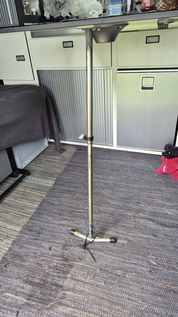

Hab da ein viel besseres konzept entwickelt für den tisch, da der zentrale standfuss ein völliger käse ist ... steht auf keinem üblichen campingplatz untergrund und ist auch nicht höhenverstellbar...
Mein tisch ist jetzt entweder drinnen mit einem teleskopierbaren seitlich versetzten fuss zu verwenden oder aber mit 3 teleskopierbaren füssen für draussen ... 😉
@rainerxxx den Tisch drinnen mit Bein benutz ich auch nur drinnen weil er eh in der Türe hängt. Dieses monströse Beingestell ist sofort rausgeflogen.
Dann zeig Bilder + Anleitung wie dus gemacht hast wenn dus schon besser kannst / meinst zu können 😜
Für draußen benutz ich nen anderen Tisch der Mini ist. https://www.campingwagner.at/product_info.php/info/p74931_Holiday-Travel-Campingtisch--80x60cm--Bambus.html
Mit den Stühlen und Bein hockern dazu. Nimmt fast kein Platz weg im Kofferraum.
@mxk90

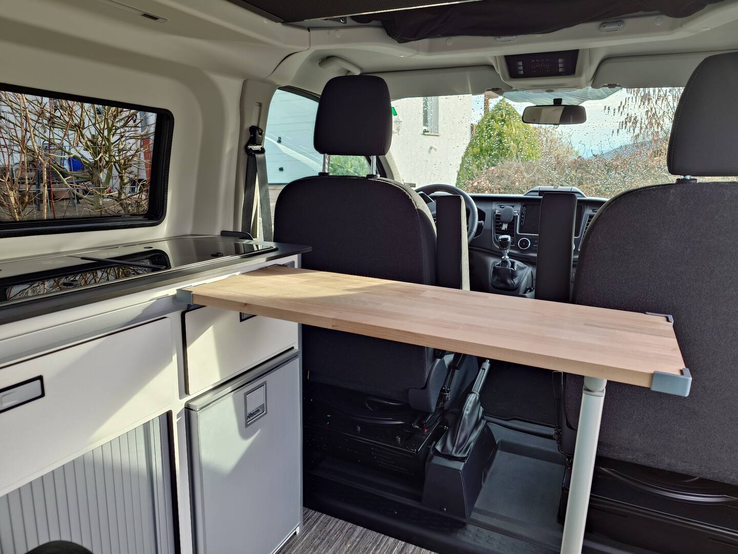

Ich mache mal bilder wenn ich den tisch aufgebaut habe. Verwende alte teleskopierbare zeltstangen die mit M8er Gewinde versehen an den tisch geschraubt werden.
Super platzsparend zu verstauen das ganze und flexibel je nach anwendung.
So, hier die versprochenen bilder: aufbau im bus mit einem stützfuss
20250419 092815
Der dicke hauptfusshalter ist noch dran, wird aber noch weggeschraubt nach erfolgreichem test der individuallösung.
Und hier noch ein blich von unten. Man sieht die 3 aufnahmen für die stützfüsse, die jeweils dort mit m8er gewinde einfach mit ein paar umdrehungen eingeschraubt werden.
Das geniale an der lösung ist, dass der tisch weiterhin in die verkleidung der schiebetür passt !!!!!
Alle anderen konzipierten lösungsideen mit anklappbaren beinen etc. Hätten unweigerlich eine anpassung der innenverkleidung der schiebetür zur folge gehabt und das wollte ich mir nicht antun. Zumal ich nicht weiss ob es ein thermoplastischer werkstoff ist ...

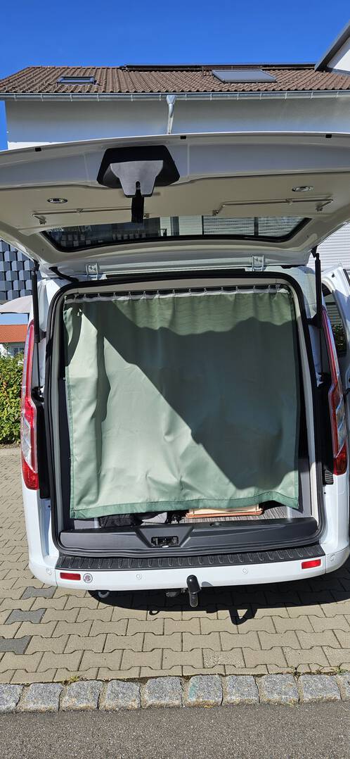

Wie schon einmal geschrieben in einem anderen Beitrag, das Tischbein, Leiter und Markisestange sind nun seit gut einem Jahr hinten befestigt. Link Link
Die beiden Seitenfenster und Heckfenster habe ich einfache Vorhang schienen verbaut und die Vorhänge bei den Überläufen mit Klettverschlüsse befestigt, so entfallen die Isomatten.
Für die Front habe ich folgendes Produkt:
LINK
Den Boiler habe ich ausgebaut, der Benötigt für unsere Zwecke nur unnötig Platz. Somit haben wir ein riesen Fach gewonnen für das Essen.
Aktuell bin ich die Rollo.Einheiten bei den Kästen am ersetzen durch Türblätter, ich hoffe so wird es ruhiger bei der Fahrt. Sowie werde ich noch die Aufbaubatterie durch eine 185Ah Bulltron ersetzen mit Regler und Ladegerät von Victron inkl. 200W Solarmodul.
Gruss Sandro

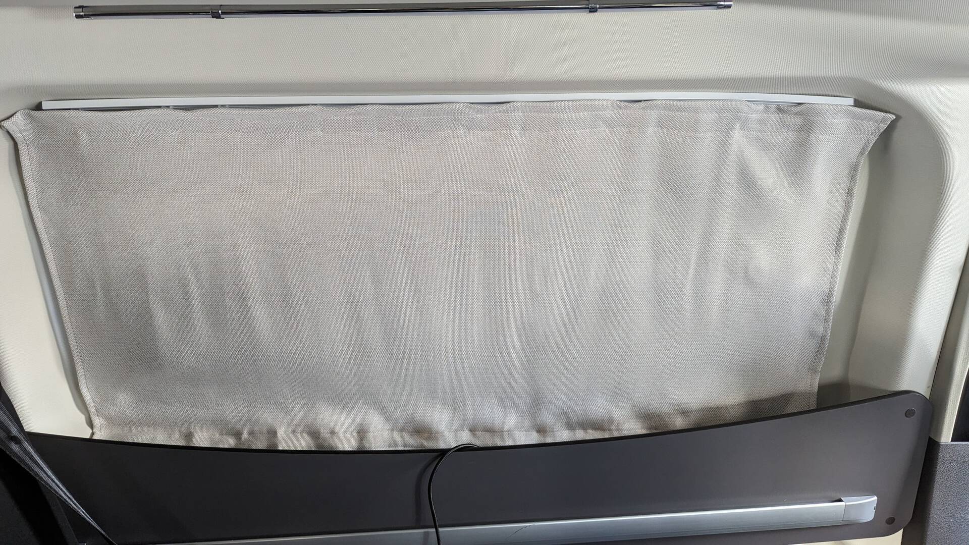

Das mir den Vorhängen/Gardinen würde mich auch interessieren. Wir sind auch seit einigen Wochen dabei uns was zu überlegen. Wie genau eine C-/U-Leiste halten soll, da wissen wir nicht so recht weiter. Ob nun Nieten, Schrauben die spreizen oder doch nur Kleben auf dem grauen Auto-Hartplastik-Innenverkleidung...Sind an dieser Reimo Kunststoff Leiste aktuell angekommen: Leiste
Die Frage ist nun die Befestigung.
Wenn jemand Tipps hat wie das auf den Innenverkleidungen am besten hält - gerne her damit !!!
PXL 20240318 152536724
PXL 20240318 152545578
PXL 20240318 152606586
PXL 20240318 152638467
PXL 20240318 152809063
PXL 20240318 152920015
Ich habe ganz normale VSA beim Baumarkt gekauft, gewünschte Länge abgemessen und hingehalten. Die Schienen danach erwärmt und leicht an den Ecken gebogen. Danach die gewünschten Löcher gebohrt und das ganze mit Loctite festgeschraubt im "Überschwung" der Fenster.
Danach die Vorhänge überlappend genäht und an den Enden das ganze mit Klettverschlüssen befestigend, dies Dunkelt wirklich gut ab, ich bin selber erstaunt 😃
Gruss Sandro
