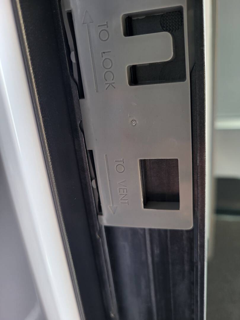

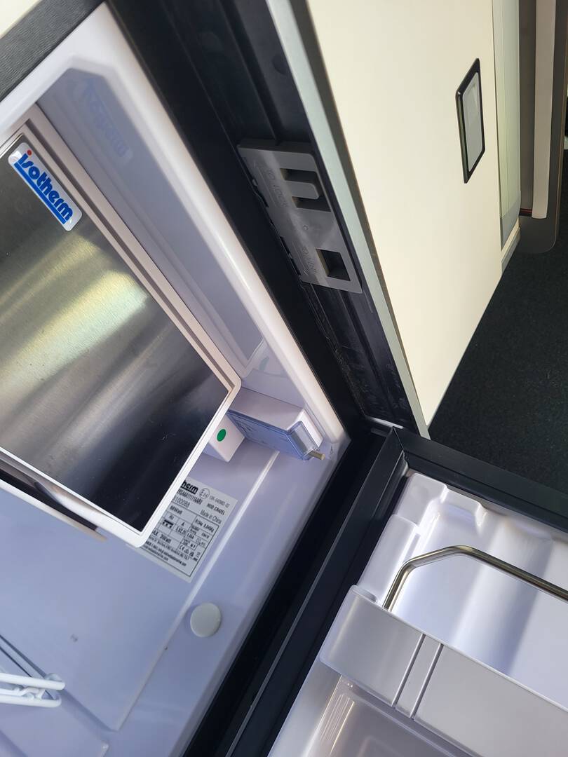

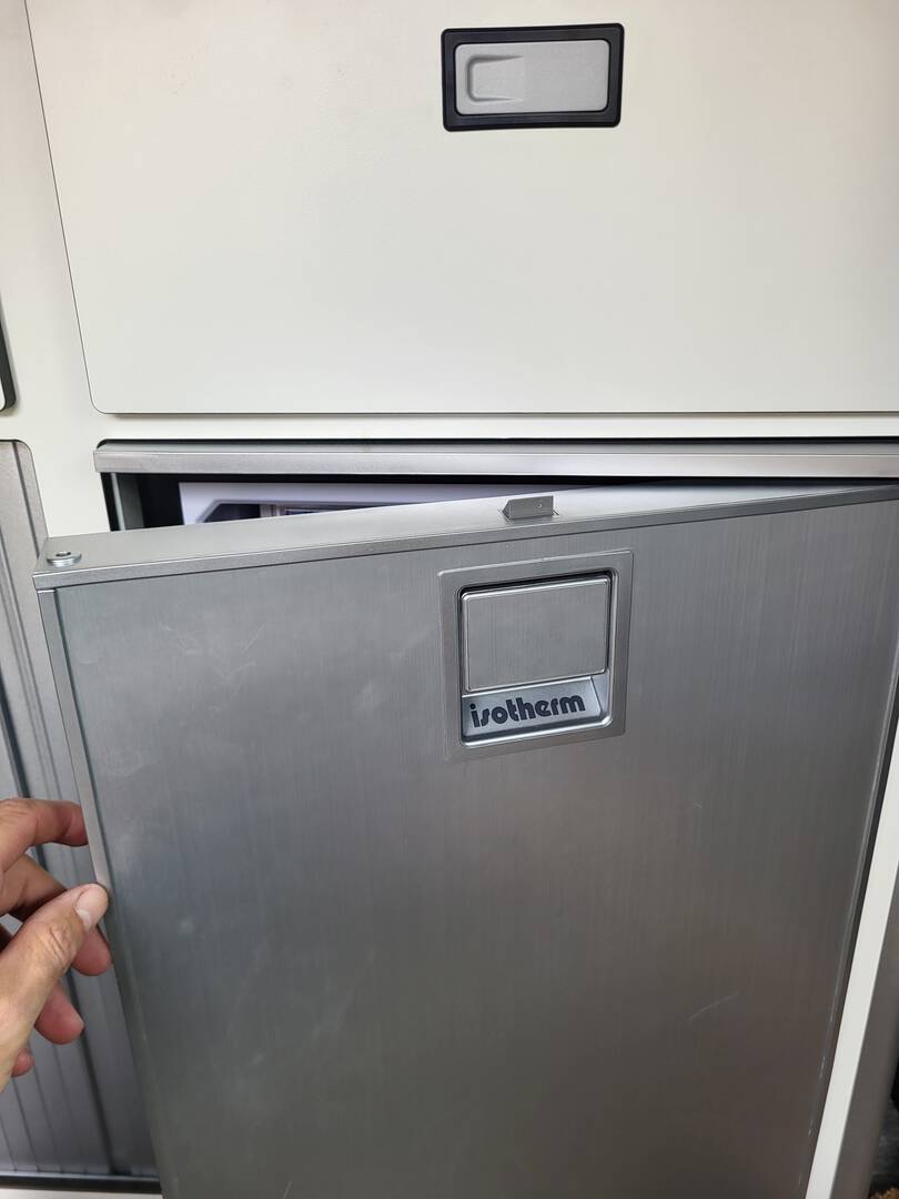

Der Kühlschrank (42L Isotherm) hat eine Belüftungs-Stellung!
Am Rahmen über der Türe (genau dort wo die Türe einrastet) ist ein bewegliches Plastikteil, was man in 2 Stellungen einrasten kann (einfach nach rechts oder links schieben); Stellung 1: Türe dicht zu; Stellung 2: Türe lässt ein wenig "Luft" durch.
(dürfte alle P10.. Modelle aus 2022 und 2023 betreffen)

Hier mal die Bilder

kannst du mich hier kurz abholen. Ich habe den Schieber ganz nach links geschoben und er lag mir zu Füßen. Wenn ich ihn in die Schiene schiebe, gibt es ausgehend von der Mitte, je 2 Stellungen links und rechts, in der 3. fällt das Teil raus. Welche Stellung ist für den Betrieb die richtige. Ich habe das Gefühl der Kühlschrank läuft nonstop durch und das Kühlfach kühlt nicht wirklich. Ich habe jetzt mal die erste links von der Mitte eingestellt und glaube, jetzt wird es besser.

der Schieber hat leider keinen Anschlag links und rechts, so das er nicht begrenzt wird und einfach rausfällt!
Aber eigentlich ist es recht simpel, das freie Quadrat (siehe Bild oben) muss über dem Schnapper in der Tür stehen, dann ist die Tür zu!
Wenn das Quadrat mit dem Nippel drin über dem Schnapper steht ist die Tür nicht richtig zu.
Das merkt man auch, da dann die Tür federt, man sie also etwas zudrücken kann!

Hallo und danke für die schnelle Antwort, so habe ich ihn ja jetzt auch eingestellt. Hab es mir angesehen und jetzt ist es auch für mich logisch.
