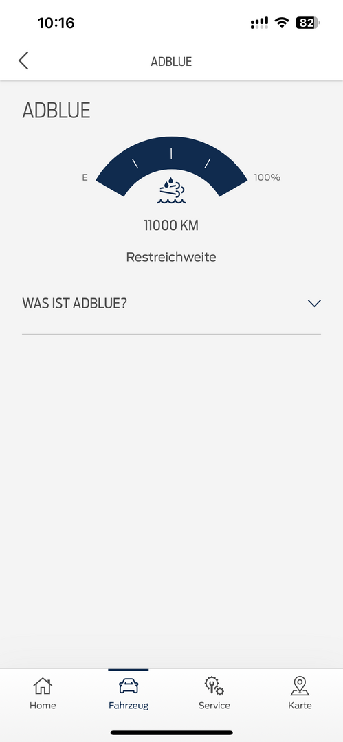

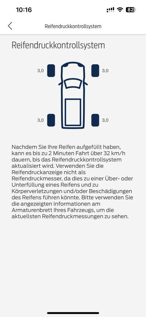

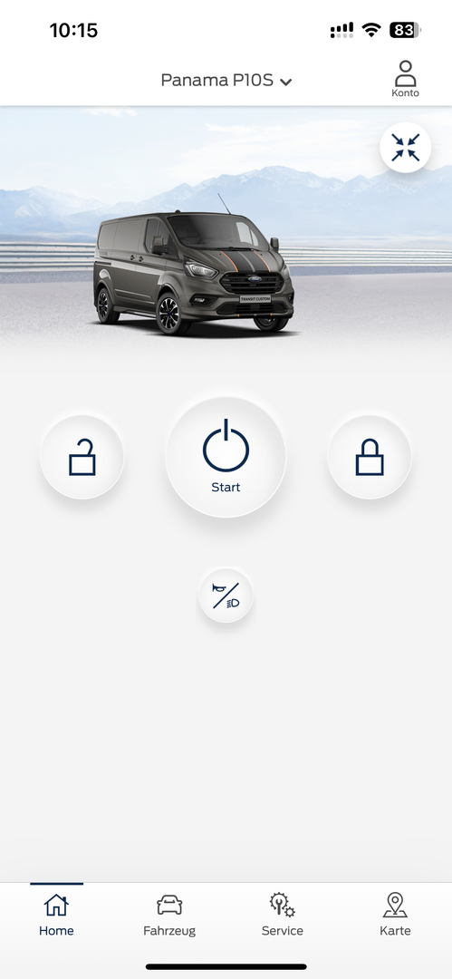

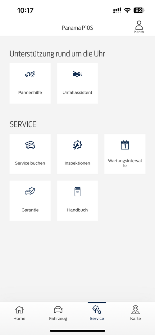

Hier mal ein paar iPhone Screenshots aus der FordPass App (persönliche Daten wie Adressen und Kennzeichen sind retuschiert):

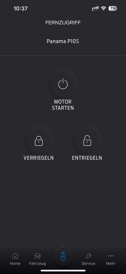

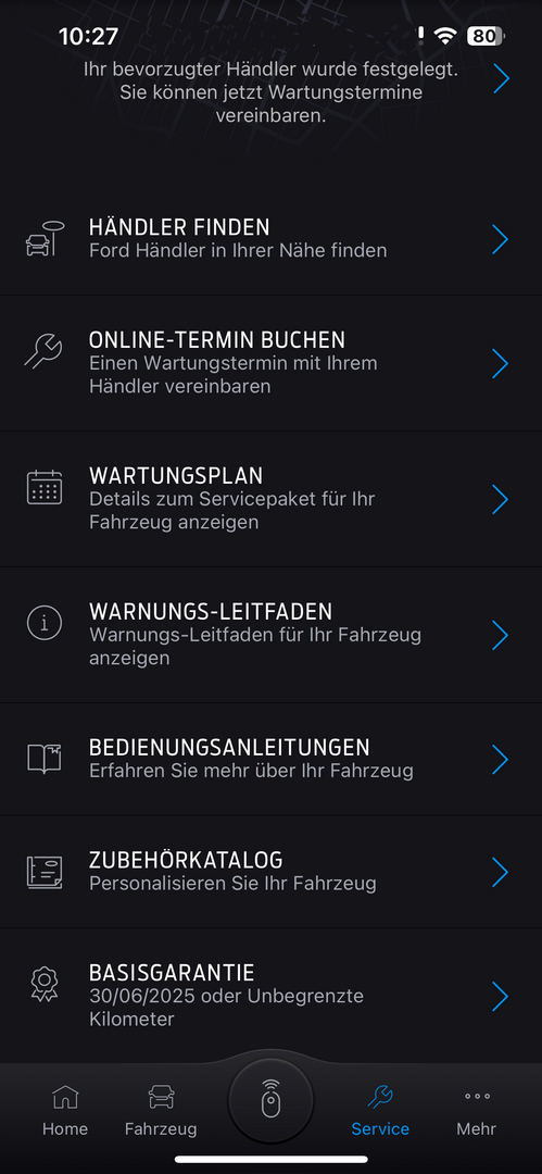

Hier das ganze aus der FordPass Pro App (persönliche Daten wie Adressen und Kennzeichen sind retuschiert):

Bzgl. Datenschutz und Funktionen:
Ich persönlich gehe davon aus, dass die Daten (mehr oder weniger) unabhängig von den Einstellungen an Ford gefunkt werden. Sicherlich ist irgendwo in den Unmengen an Papier eine entsprechende Klausel die Ford zusichert Daten zu Analysezwecken abzuziehen.
Das Öffnen und Schließen des Autos per App finde ich persönlich genial. Zum einen habe ich den Autoschlüssel nicht permanent bei mir habe, wollte aber schon "wo ich jetzt schon unten bin" kurz was aus dem Auto holen. Zum anderen passiert es mir gelegentlich, dass ich mir nicht 100%ig sicher bin, ob ich das Auto nach dem Ausladen von Einkäufen/Gepäck/Hund/etc. wirklich abgeschlossen habe. Das Zurücklaufen spare ich mir in dem ich einfach per App nochmal den Schließbefehl absetze.
Ob die Ford-seitigen Funktionen im Falle eines Diebstahls eine große Hilfe sind wage ich allerdings zu bezweifeln. Meist ließt man ja dass in die Busse eingebrochen wird um Wertsachen zu entwenden, da würde der Bus ja stehen bleiben. Wenn das ganze Auto geklaut werden würde, vermute ich keine Laien. Da Wegfahrsperre usw. ja doch ein gewisses Know-How erfordern kann ein Versierter Langfinger sicherlich auch die Funktion deaktivieren. Im Falle eines Abschleppdiebstahls könnte man z.B. einfach die Batterie abklemmen. Dann ists auch vorbei mit er GPS Funkerei.
Ein Genereller Hinweis noch, nach ca. 1 Woche in der das Auto nicht bewegt wird, schaltet sich die Schnittstelle im Auto ab um Strom zu sparen. Dann bekommt man in den Apps eine entsprechende Meldung. Nach einem Start des Motors wird die Schnittstelle automatisch wieder aktiviert. Eine Nutzeraktion ist hier nicht notwendig.

Super und Vielen Dank - beim Testen der App und Vergleich mit Deinen Fotos habe ich entdeckt, dass mir das ReifendruckKontrollsystem berechnet wurde, es aber nicht installiert oder aktiviert wurde!
Werde morgen gleich nachfragen.

Hallo zusammen, habe ebenfalls die Ford PassApp installiert. Hier gibt es lediglich rudimentäre Informationen, auch wird nicht angezeigt, dass es sich um ein Panama-Umbau handelt. Wir haben unseren P54+ als Tageszulassung 04/2024 im Juni beim Händler gekauft. Laut Ford App wurde bereits in 12/2022 die Auslieferungsinspektion durchgeführt. Ist jemand juristisch gut bewandert um zu beurteilen, wie es sich mit der Garantie verhält? Ich hoffe, dass die zweijährige Garantie nicht bereits in 12/2024 endet. Viele Grüße, Stefan
@carlito Hallo Stefan,
die Ford PassApp ließt nur die Daten aus dem Auto aus die es kennt. Das es sich bei deinem Ford Transit Custom um einen ausgebauten Transporter handelt, weiß weder die App, noch interessiert das Ford. Für die ist der Panama ein Transporter wie 1000e andere auch, die als Handwerkerfahrzeug rumgurken. Im Gegenteil, durch den Ausbau hast du bei Ford sogar Nachteile, da die Einbauten den Aufwand für bestimmte Reparaturen in die Höhe treiben und sich die Werkstatt den Mehraufwand natürlich bezahlen lässt.
Die 2-jährige Garantie bekommst du von dem Händler von dem du den Panama gekauft hast und auch der ist für alle weiteren Themen verantwortlich. Mit Ford hast du (juristisch gesehen) nichts zu tun. Ob sich dein Händler nun einer Ford-Werkstatt bedient (sogenannter Erfüllungsgehilfe) oder die Fahrzeugspezifischen Themen selbst regelt kann dir als Kunde eigentlich egal sein. Zwar versuchen viele Händler zu sagen "das ist ein Fordthema" wenn es Autospezifika betrifft und dich selbst zu Ford schicken, aber Garantiepflichtig ist nun mal der, der Vertragspartner ist.
Was die Inspektionsthemen angeht, ist das (wie bei jedem anderen Auto auch) deine Sache ob du das in einer offiziellen Ford-Werkstatt machen lässt (das ist natürlich die sicherere Variante) oder ob du zu einer freien Werkstatt gehst, die das dann nach Ford Vorgaben durchführen.

@tobi Hallo Tobi, danke für deine Rückmeldung. Ich hatte deine Meldung vom 16.01. gesehen mit den Bildern aus der FordApp zu deinem Panama. Dort wird das Fahrzeug offenbar als Panama-Umbau erkannt und die App enthält bedeutend mehr Infos. Hinsichtlich der Garantie hatte ich das von dir Geschilderte schon vermutet. Viele Grüße, Stefan
@carlito 🤣 nee, der wird nicht erkannt, ich habe das Auto in der App nur „Panama P10S“ genannt. Der Name in der App ist frei wählbar.
Was die Anzeige angeht hast du recht, Ford hat vor ca. 2 Wochen die gesamte App umgebaut und „verschlimmbessert“ daher sind die Screenshots nicht mehr aktuell.

Bezgl. Garantie bei Ford ist das so, dass dies immer das Datum der Erstzulassung ist / sein sollte. Ab dem Tag für max. 8 Monate hat man dann Zeit eine Garantieverlängerung bei Ford (also für das Casey) zu zu beantragen... so meine Ford Werkstatt.
Die Panama Verkäufer holen sich in der Regel Poolfahrzeuge und da startet dann die Ford Garantie mit Auslieferung an den Händler.
Ist bei mich ebenso gewesen. BJ. 12/2022 (Modellreihe 2023) und Ford Garantie läuft nur noch bis 11/2025.
Ich war beim Fordhändler und hatte nach Garantieverlängerung gefragt und die wollen sich nun darum kümmern, dass das Startdatum der Ford Garantie auf das Datum der Erstzulassung (31.07.24) umgeschrieben wird und machen mir dann auch ein Angebot zur Garantieverlängerung.  Das alles betrifft aber nur das Fahrzeug selbst.
Die Garantie bei Panama muss der Händler auslösen und läuft dann auch ab Erstzulassung. Hier muss Käufer und Versicherungsnehmer auch ein und dieselbe Person sein. Würde bei mir nämlich zuerst bemängelt, weil der Wagen aus versicherungstechnischen Gründen auf den Namen meiner Mutter angemeldet wurde, ich aber Käufer des Fahrzeuges war.
Carlito
(@carlito)
@tilda Vielen Dank für die Info. Nachdem ich die FordApp aktualisiert habe, wurde mir erfreulicherweise ein Ablaufdatum zwei Jahre nach Erstzulassung angezeigt 🙂
