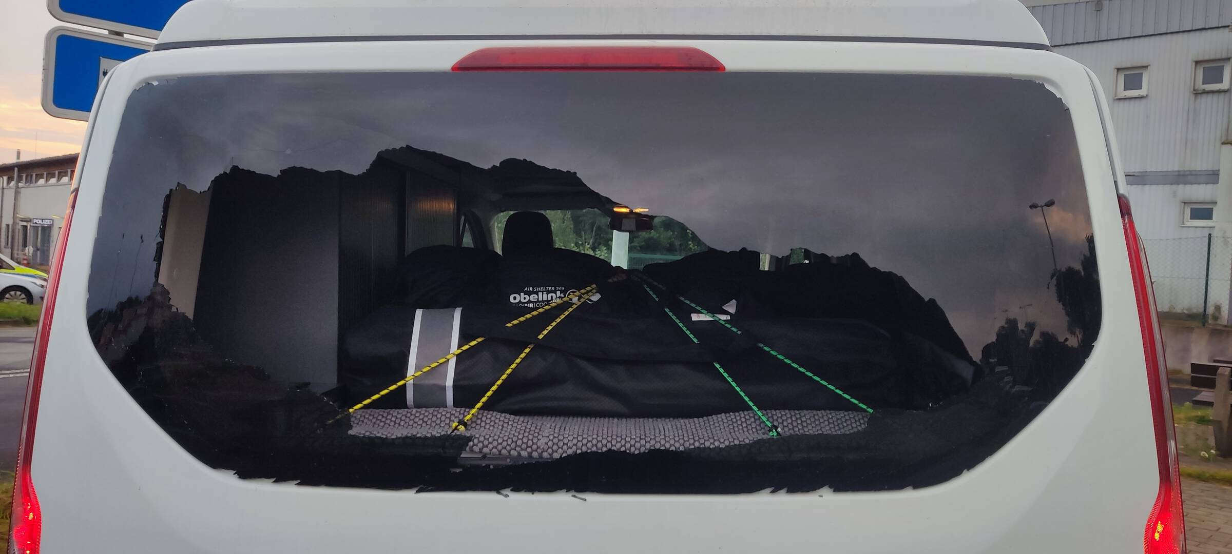

wir haben dieser Tage eine Zersplitterung der Hecks Scheibe gehabt. Standen in Wiesbaden im Stau, lauter 💥 und die Heckscheibe zersplitterte in 1000 de Einzelteile. Die Straße voller Splitter (Aufgefegt) und innen im Heck als voller Glassplitter.
Da die Scheibe nicht aus Verbundglas besteht, zersplitterte diese so. (Schutz wäre zusätzliche Klarfolie) FORD benötigte ca. 5-6 Tage, Carglas 3-4  Tage zur Beschaffung. Heckscheibenbruch kommt selten vor. FORD meinte, es könne evtl. ein Spannungsbruch vorliegen. Carglas vermutet falsche Spannung der Heckheizscheibe, die wir an diesem Morgen erstmalig eingeschaltet haben.
Ohne Heckscheibe ist auch eine Fehler-Auslesung nicht möglich. Durch empf. von Ford sind wir zu ein Spezialisierten Autoglas-Werkstatt in Wiesbaden (Reifenberger - Top Service, Super Team) gefahren. Hier wurde uns innerhalb von 24 Std. geholfen. Neue Heckglasscheibe wurde für nächsten Morgen Organisiert, Reste direkt entfernt, Van-Heck von den Glassplittern befreit. Eine Klarschutzfolie aufgebracht (Wetter fest).
Am nächsten Morgen VAN übergeben und um 14h fix und fertig wieder abgeholt !!! Hier wurde geholfen und Top-Serviceleistungen gemacht.
Wir werden bei unserer Weiterreise in die Schweiz die Heickheizung nicht mehr Einschalten und nach Rückkehr im Okt. eine Fehler - Auslesung machen lassen.
Bis jetzt läuft alles über die Versicherung als „Glasbruch“. Die Selbstbeteiligung von 150€ werden wir uns zurückholen, sollte der Bruch durch Material (Ford) oder Aufbau (Panama) zu verantworten sein.
Diese ausführliche INFO, sollte einem dieses auch mal passieren. Hat schon einer von Euch ähnlich gehabt? dann BITTE um Feedback. Danke. LG MannK. 😉

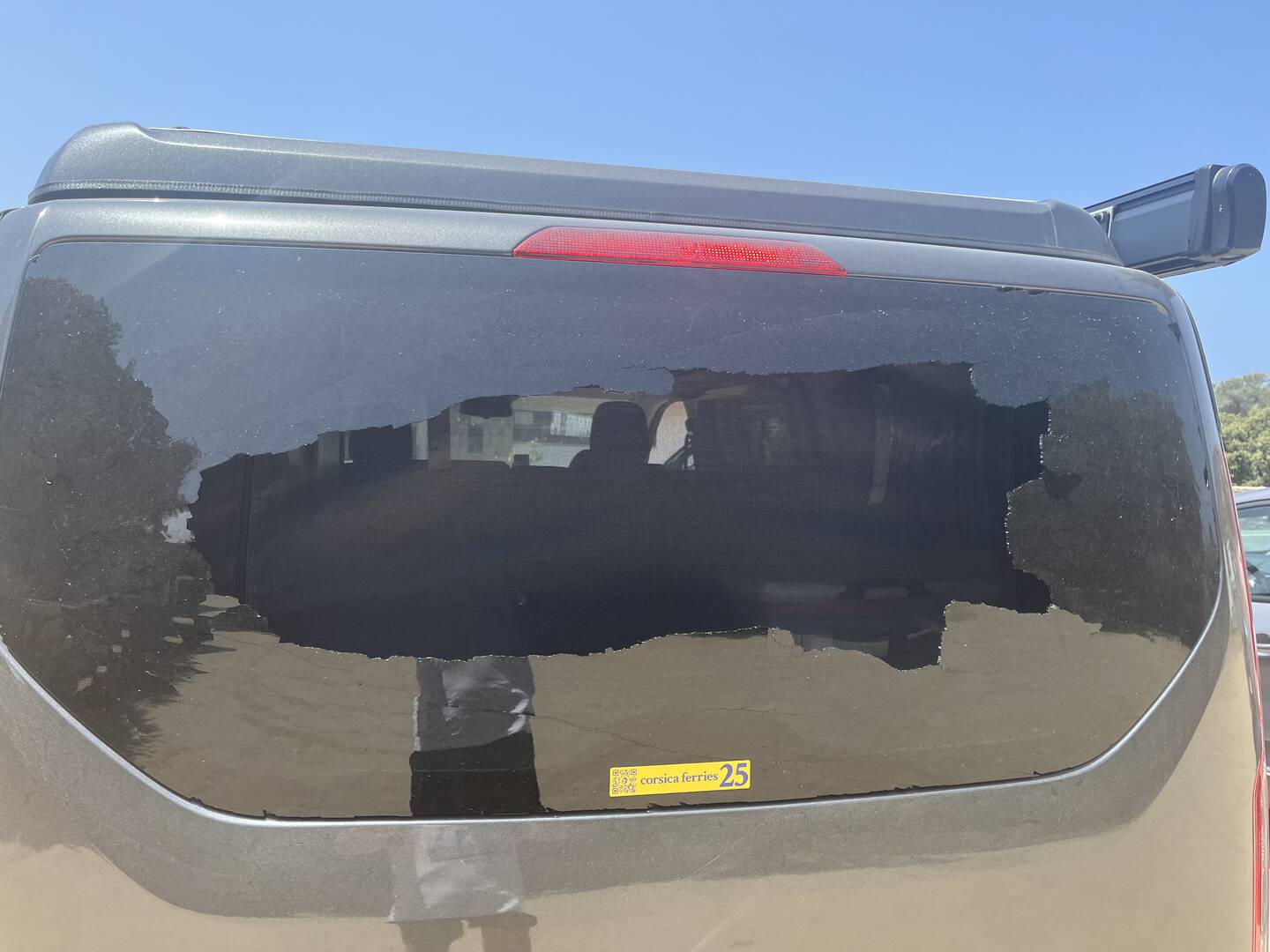

Dann bin ich jetzt der dritte „Bedauerliche Einzelfall“ hier im Forum!
Heckscheibe ohne vorherige Anzeichen im Urlaub zersprungen!
Bild sieht fast genauso aus wie bei dir!
