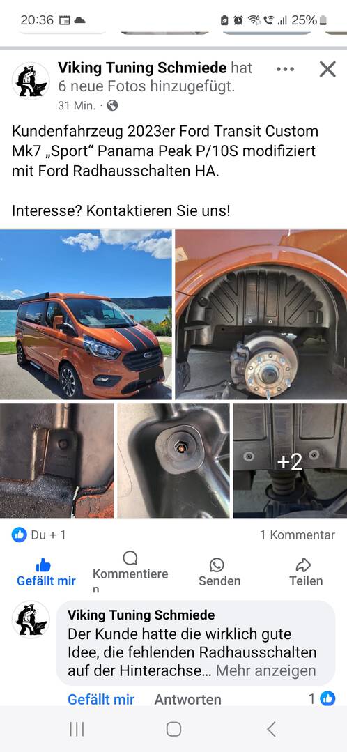

 Ich habe heute mal etwas für den lack-korrosionsschutz gegen mechanische Einflüsse getan und die hinteren Radhausschalen eingebaut die beim panama in der Regel serienmäßig fehlen da Transporter Basisfahrzeug.
Bei Fragen einfach melden.

@felix Servus Felix, hast du die Radhausschalen bei Viking gekauft oder von welchen Hersteller/Lieferant hast du sie bezogen? Sehr guter Beitrag für‘s Forum!

@bertoluci Hi ich habe bei ford angefragt aber dort gab es zu den Teilen widersprüchliche Aussagen. Habe dann bei Viking Tuning Schmiede nachgefragt und er hat sie bestellt und mir zukommen lassen. Eingebaut hab ich sie dann selber. Teile sind original Fordersatzteile

@felix, mir ist es beim Ford Händler auch so ergangen, er hatte welche gefunden war sich aber nicht sicher ob die tatsächlich passen. Ich werde es so machen wie du, weißt du noch ungefähr was die beiden für hinten gekostet haben?

@bertoluci ja waren nicht ganz günstig, 122euro ca eine seite dazu dann noch je seite 4 nieten und 4 clips. Aber das weiß der Karsten von Viking Tuning Schmiede jetzt alles.

Hallo Felix, ich hab jetzt mal bei Viking nachgefragt und die sind Mega kooperativ, sehr empfehlenswert! Ein Angebot hab ich auch bereits bekommen inkl. Befestiger. Da er mir geschrieben hat, dass nicht alle Befestiger benötigt werden aber nur das Set gekauft werden kann und davon einiges übrig bleibt meine Frage an dich. Hast du noch welche übrig und glaubst du die sind ausreichend? Wenn Ja, würdest du sie mir verkaufen?

@bertoluci Hi. Die teile die ich übrig habe sind leider genau die teile die nicht benötigt werden.
Du brauchst 8 Stück spreiznieten und 8 Stück clips für die vorhandenen Bolzen. Die zwei vorhanden schrauben hab ich wieder verwendet, musst nur kurz lösen und danach wieder ranschrauben.
Das ganze kleinere ist übertrieben teuer von ford, das würde ich so nicht mehr bestellen sondern anderweitig organisieren. Aber ging leider nicht anders.

@felix, Super und Danke für deine Infos, ich hab heute die Radhausverkleidungen bei Karsten bestellt. Weißt du Zufällig den Durchmesser und die Länge der Spreiznieten noch?

@bertoluci prima. Nein leider nicht, glaub 5mm nieten länge weiß ich grad nicht. Frag mal Karsten der kann das evtl in Erfahrung bringen.
