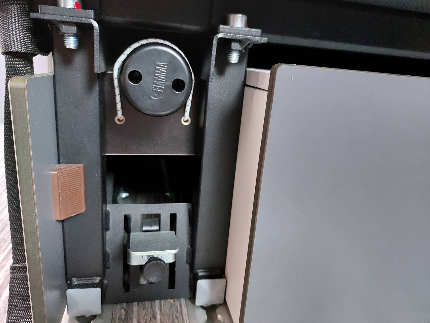

Wir haben eine Boxio dabei. Die passt ebenfalls wunderbar zwischen Sitzbank und Schrank. Selbst wenn das Bett aufgebaut ist, steht sie bei uns nachts problemlos vor dem Kühlschrank. So ist fürs kleine Geschäft in der Nacht alles breit. Der 5l Pipi-Kanister hat einen (optional zu erwerbenden) Stöpsel, den wir während der Fahrt immer reinstecken, damit nichts rum schwabben kann. So kommen wir gut 2-3 Tage. Zum Ausleeren nutzen wir dann häufig die Toiletten auf Tankstellen oder die Chemie-Entsorgungsstationen auf den CPs. Super ist hier im Übrigen die Heckdusche, mit der man dann fix durchspülen kann. Geruchsentwicklung mit unserer Vorgehensweise ist 0.

Genau, während der Fahrt ist die Boxio zwischen Bank und Schrank. Zur Sicherung haben wir eine Art "Schraubzwinge" ( https://www.amazon.de/gp/product/B0BYZMRHDC) die wir an den Querholm vom Bett klemmen. Das ist zwar etwas überdimensioniert, aber funktioniert recht gut. Möglicherweise würde es eine Antirutschmatte aber auch tun.

Die Klemmen machen wir oben an die Stahlstrebe von der Rückbank. Nach links und rechts kann die Boxio nicht weg und nach hinten ist bei unseren Reisen immer irgendwas im Kofferraum.

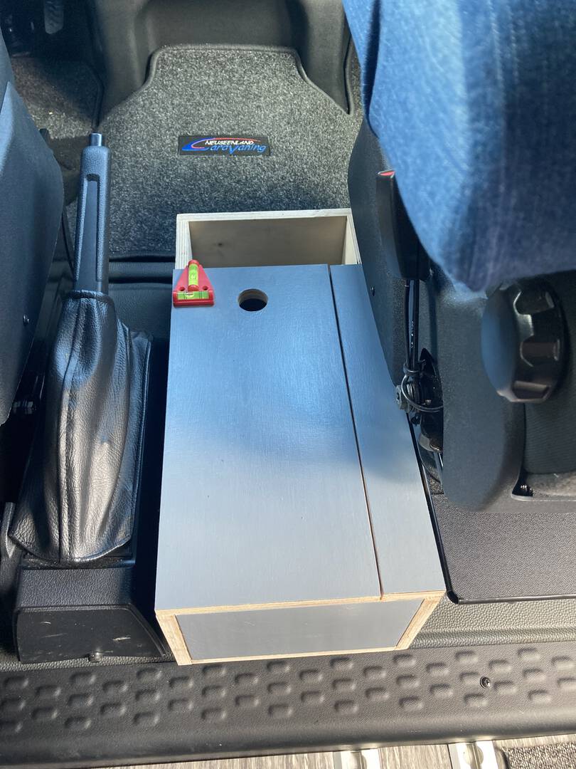

    Eine Kiste aus Multiplex zwischen Fahrer und Beifahrersitz

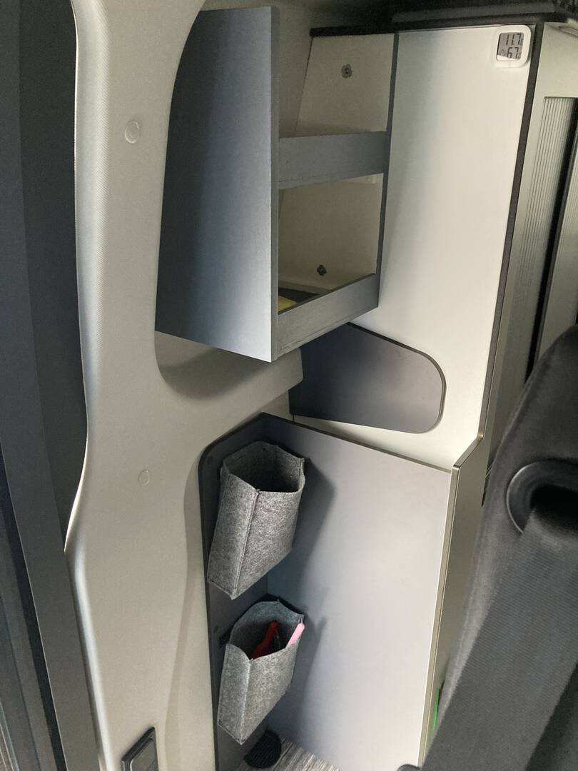

IMG 7938
Ein paar Taschen auf Filz  genäht und mit Klettband befestigt.
(@Anonym 187)
Beiträge: 42
@kay69 Wo genau ist das im P54? 🤔
(@kay69)
Beiträge: 50
@rosi
Hallöchen.
Die Taschen habe ich links neben der Schiebetür.
Also wenn man einsteigt links

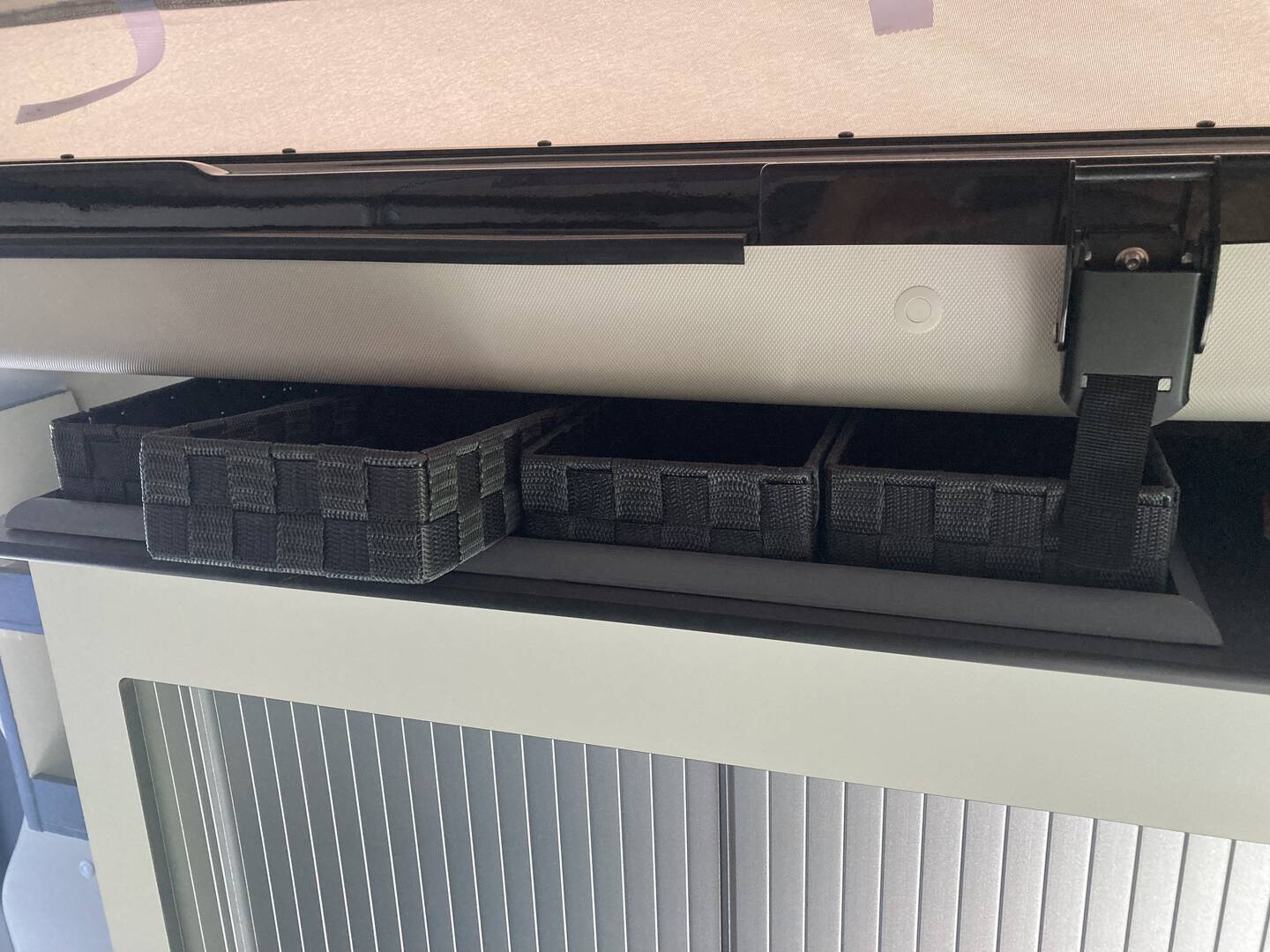

Zwischen Kleiderschrank und Verkleidung den leeren Raum habe ich viertelleisten geklebt und kleine Körbchen für allerlei Kleinkram reingelegt. P54+ man braucht ja Platz……

@kay69 Tolle Idee! Ich hatte schon nach einer Reling gesucht. Aber deine Idee gefällt mir besser.

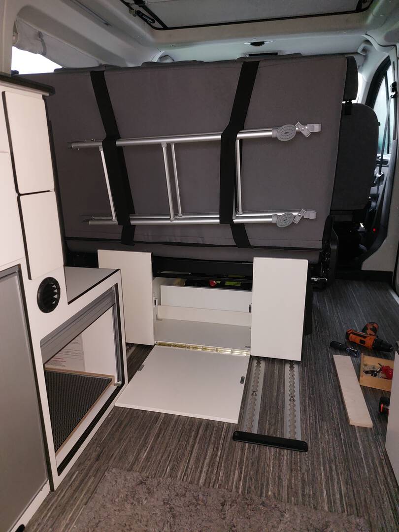

IMG 7802
IMG 7801
Die Leiter habe ich am Schrank wo die Gasflasche verstaut ist gehangen. Da ist sie nicht mehr im Weg .
11 Antworten
(@Anonym 187)
Beiträge: 42
@kay69 würdest du mir bitte verraten, wo du den für die Leiter passenden Haken gefunden hast?
(@kay69)
Beiträge: 50
@rosi
Hallöschen.
Habe diese Halterung aus Aluminium Blech selbst gebaut. Und mit Zweiseitigen Klebeband befestigt.

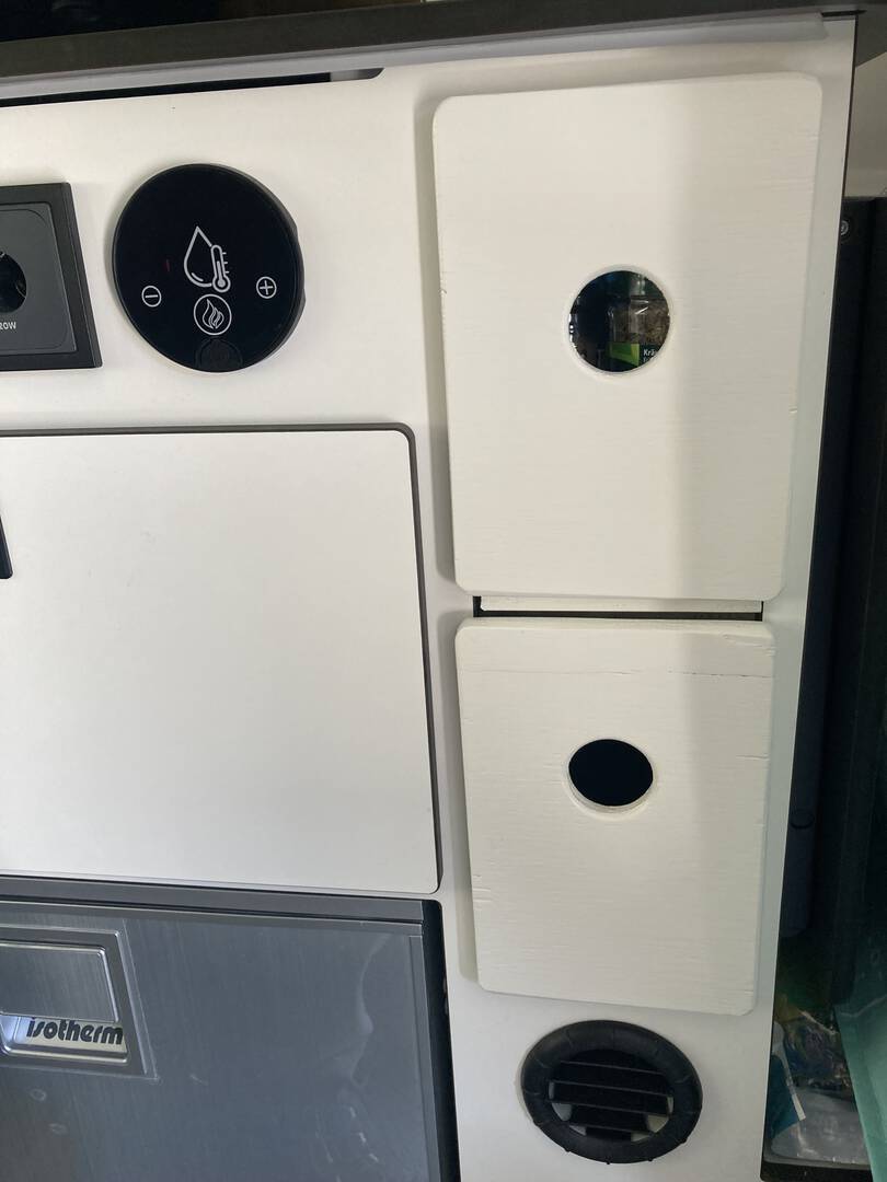

20240601 152428
20240601 152507

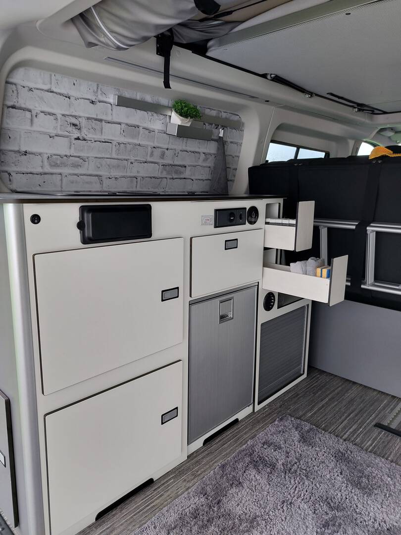

Für das offene Fach neben der Besteckschublade habe ich heute zwei Schubladen gebaut und die Wand hinter dem Gasherd mit Folie beklebt. In die Schubladen wandern unsere Gewürze, Müllbeutel, Spülbürste...
(@kay69)
Beiträge: 50
@rosi
Über solche Schubfächer hatte ich auch schon mal nachgedacht.
Hatte aber keine Idee.Kannst du mir dazu was senden. Sind die nur so reingeschobene oder mit Auszügen?
(@Anonym 187)
Beiträge: 42
@kay69
Ich hab rechts und links Führungsleisten eingebaut, die etwa bis zur halben Tiefe des Fache reichens. Auf einer Seite hab ich dann jeweils noch eine Leiste montiert, die die Schublade unten hält, damit die Schublade nicht nach unten kippt, wenn man sie rauszieht. Alles recht simpel. Für richtige Auszüge ist da nicht genug Platz.

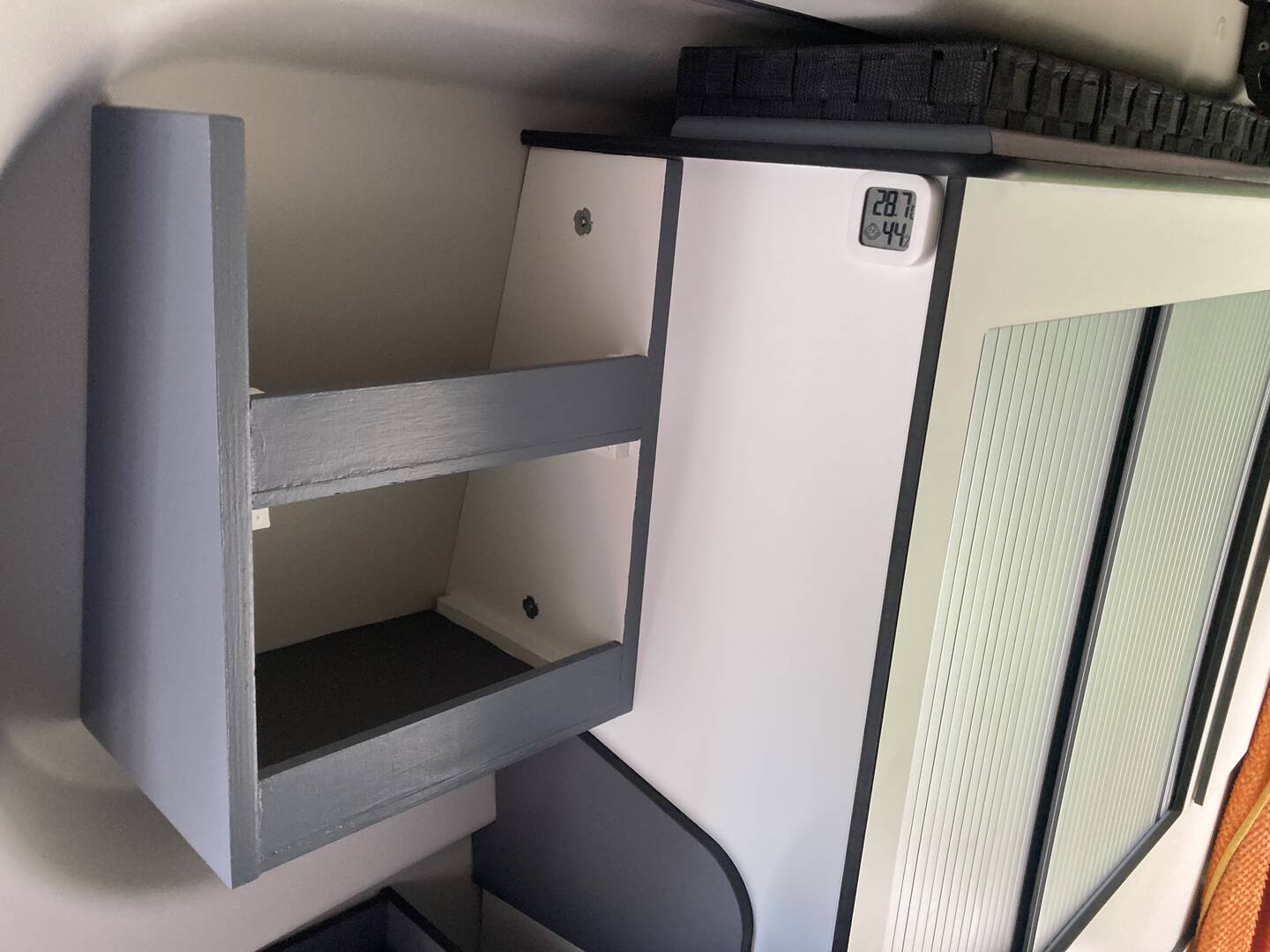

Habe meine Einschübe nun auch fertig.

Und was für Material? Sieht ja aus wie Original Farbe…….Wie dick ist das Material?
(@Anonym 187)
Beiträge: 42
@kay69
Ich hatte noch Reste von 8mm Sperrholz. 10er hätte für die Doppel besser gepasst, hat aber auch mit 8mm funktioniert. Den Primaster Buntlack hatte ich auch noch. Ich hab dir die Farbbezeichnung mal fotografiert.

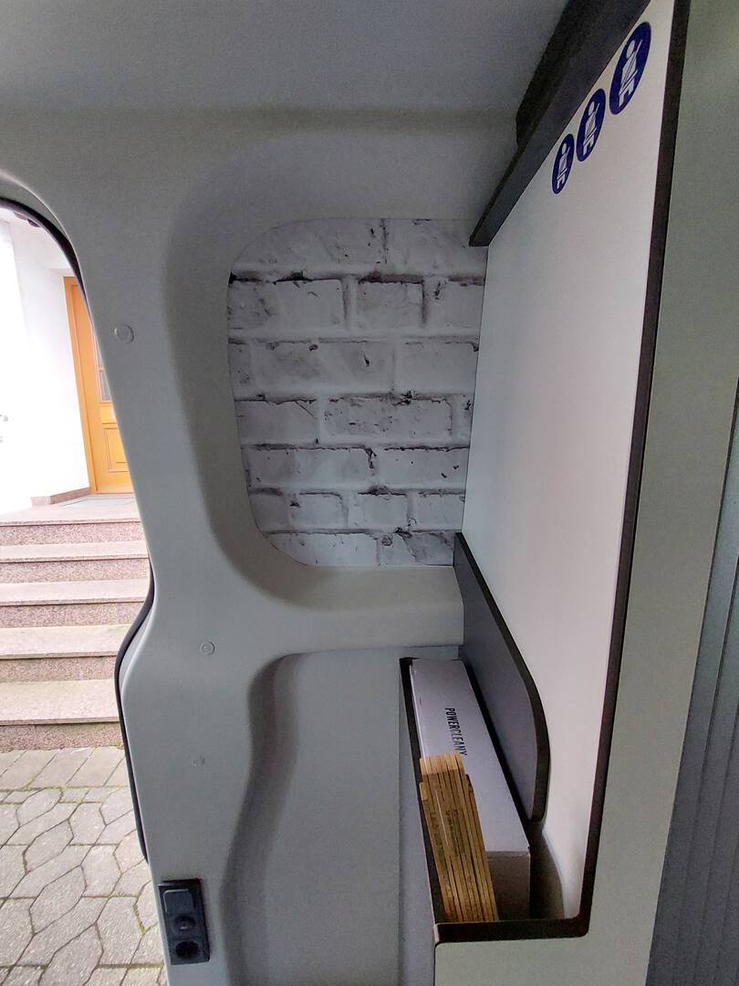

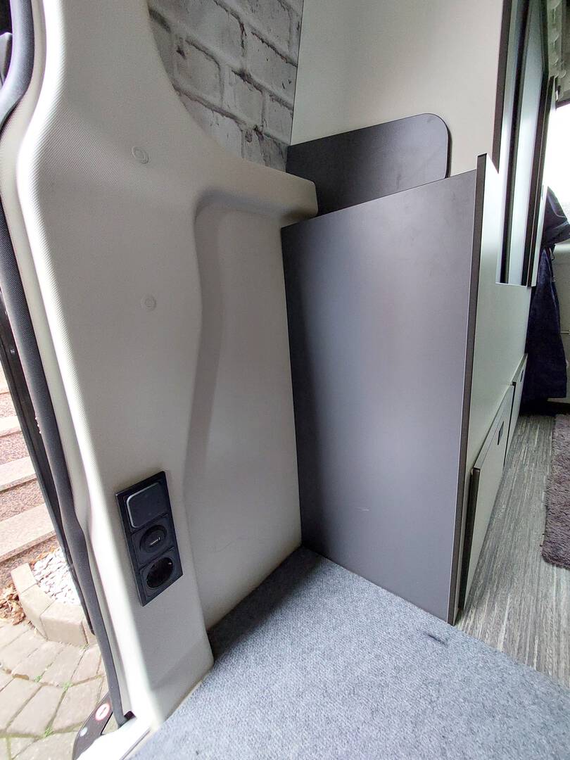

20240630 175045
20240630 175114
Dieses Wochenende haben wir die Blende hinter dem Rücksitz demontiert und durch eine dreiteilige Blende ersetzt. Das mittlere Teil ist jetzt eine Klappe hinter der Schuhe, Bivy Loo, Lebensmittel oder ähnliches verstaut werden können. So entstand ein weiterer Stauraum von etwa b 45 x  t 25 cm x h 41 cm. Die Klappe ist nicht ganz so breit wie die Schublade, damit sie auch bei zurückgeschobener Rückbank geöffnet werden kann. Als Material haben wir 15er Multiplexplatte genommen. Gehalten wird die Klappe von einem Klavierband und zwei starken Magnetschnäppern. Die Blenden rechts und links wurden wieder mit den original Verbindern angeschraubt. Da wir kein passendes grau gefunden habe, hhabe wir auf cremeweiß zurück gegriffen.
 Les
(@les)
Hallo, super Idee. Wie nimmt Man die urspruengliche Rueckwand ab?
(@anton)
Beiträge: 15
@les Bei uns ist die Rückwand mit diversen Verbindern befestigt. Wenn man die löst, sollte die Rückwand abgehen.
