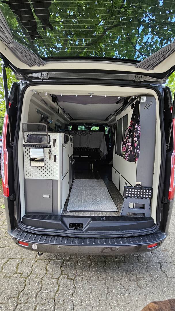

Ich hab die berühmte Pinnwand von Ikea etwas gekürzt und über dem Gastgeschenk befestigt- dient jetzt als Hundegarderobe (die obere Schale ist Handtuch Halterung (gewollte Handtücher)
Rechts hab ich oben und unten 2 Klebe Haken befestigt 1x für den Tritt und der obige für Jacken

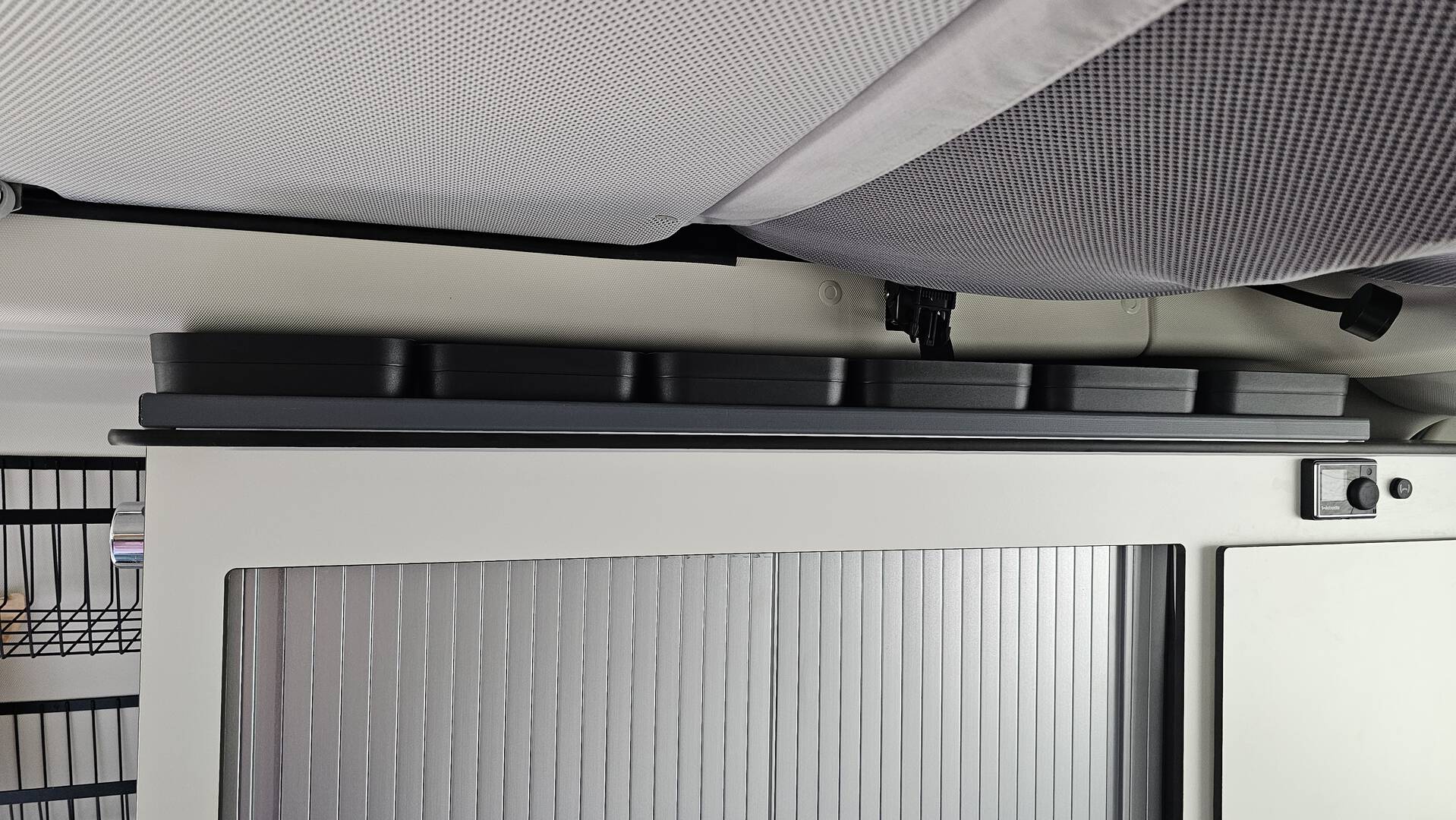

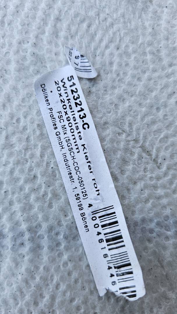

Rahmen auf dem scv
20240628 185836
20240629 152621
20240629 155151
20240628 185752
20240628 185606
 Schrank gesetzt auf dem die kleinen schubfächer von Action passen. Man kann natürlich auch weniger rein legen um eine längere Ablagefläche zu haben. Der Boden ist mit antirutschfolie ausgelegt

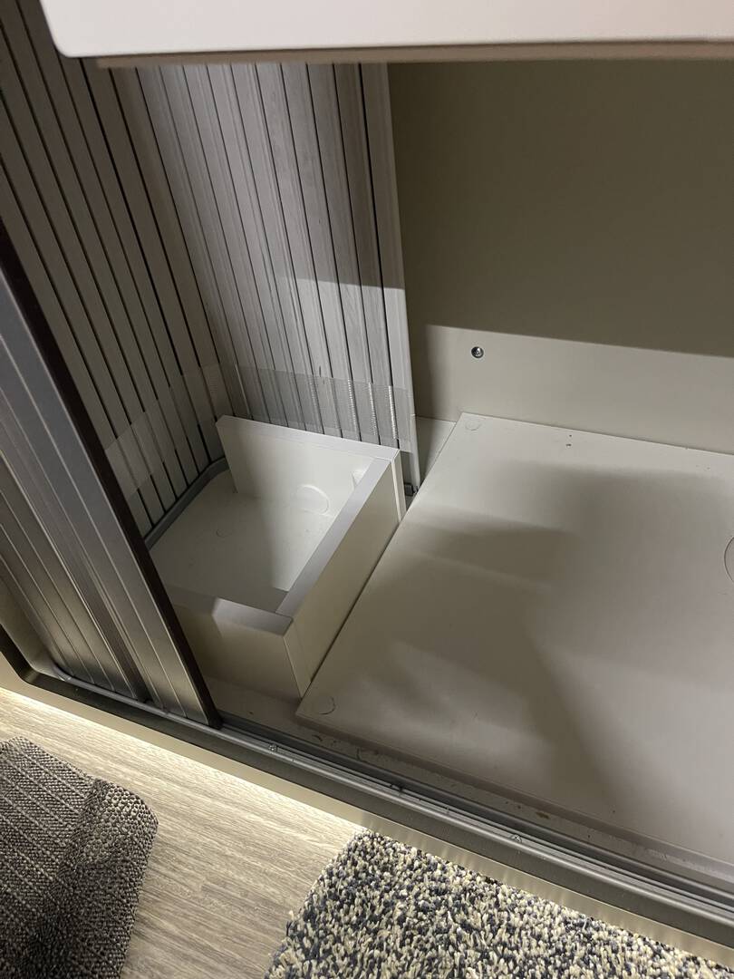

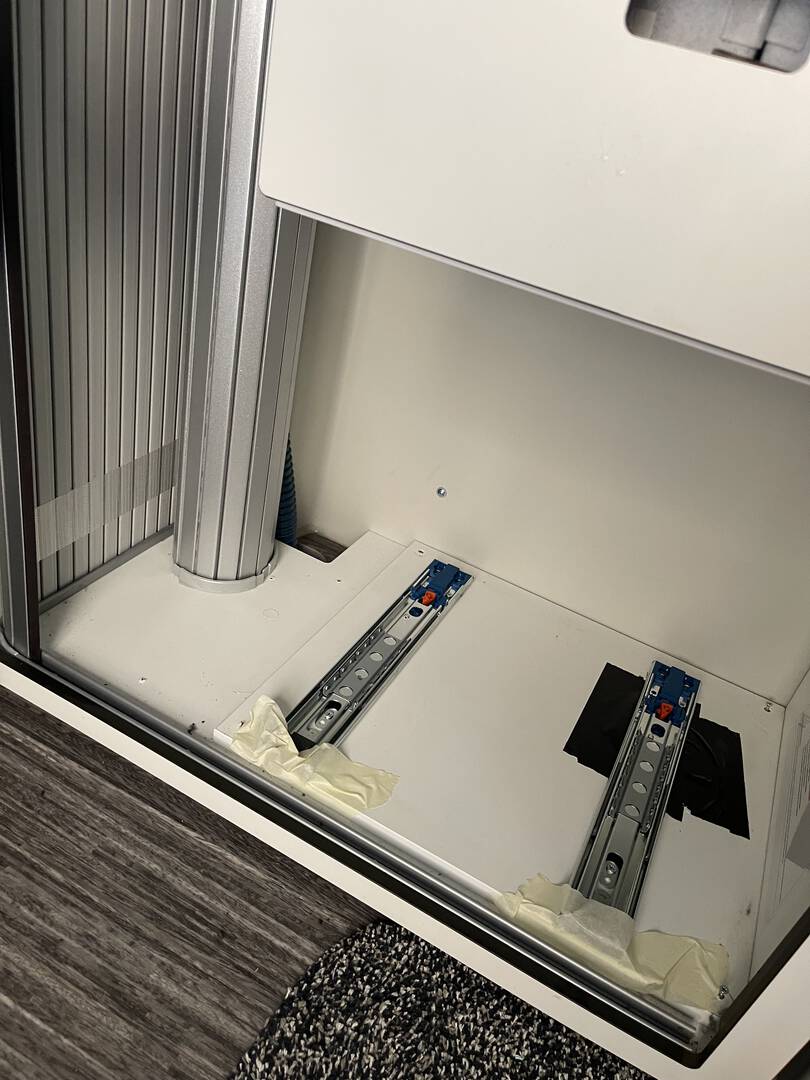

Kiste mit Auszugschiene unter dem Herd.
Umbau Schrankrollo sodass dies ganz aufgeht.
Kleines Regal neben der Kiste.
IMG 1231
IMG 1255
IMG 1314
@svenh sehr gut gemacht!
wie genau hast du den Rolle versetzt ?
Welche Materialen hast du da verwendet? (Schienen, Holz?)
(@svenh)
@v3r0x
Holz 4mm MDF Platte
Schiene 35cm Schubladenschiene mit Softclose aus dem Baumarkt
Rollo: Oben und unten die letzte Führungsschiene abgeschraubt und zwei 90 grad Rollandenführungen aneinander geschraubt. Sodass sich das Rollo aufrollt.
Camping Wagner Artikel Nummer: 83404

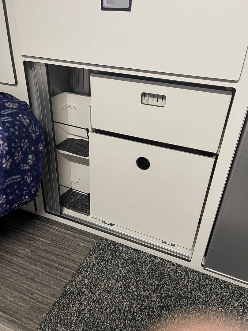

@svenh

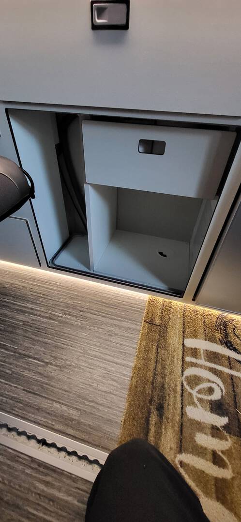

20250104 154914
Ich hab es jetzt auch mal umgebaut, meine Frau wollte ein große Fach und das die lamellentür ganz auf geht. Evtl kommt noch ein Zwischenbilanz rein mal schauen und seitlich sollte ein kleiner Mülleimer platz finden.
Hast du den 90grad Bogen je ein oben und unten oder je 2 oben und unten montiert zum rollo aufwickeln? Hab mir die auch bestellt aber campingwagner liefert erst in kw6.
(@svenh)
@felix hi freut mich das die Idee anklang gefunden hat.
Habe zwei Ecken hintereinander montiert
Nur unten. Wollte eigentlich auch noch eben welche machen aber da es bis jetzt ohne Probleme funktioniert spare ich mir das.
IMG 1255
@svenh warum kommt da Ford nicht selber drauf?? hat mich auch schon genervt, dass die Rollos alle nicht ganz öffnen .... und platz verschwenden sie auch...
@svenh wirklich klasse Idee und klasse gemacht; Danke!
@svenh hallo sven,
Kannst du mir erklären wie du dass rollteil da umbebaut hast ? Find ich super

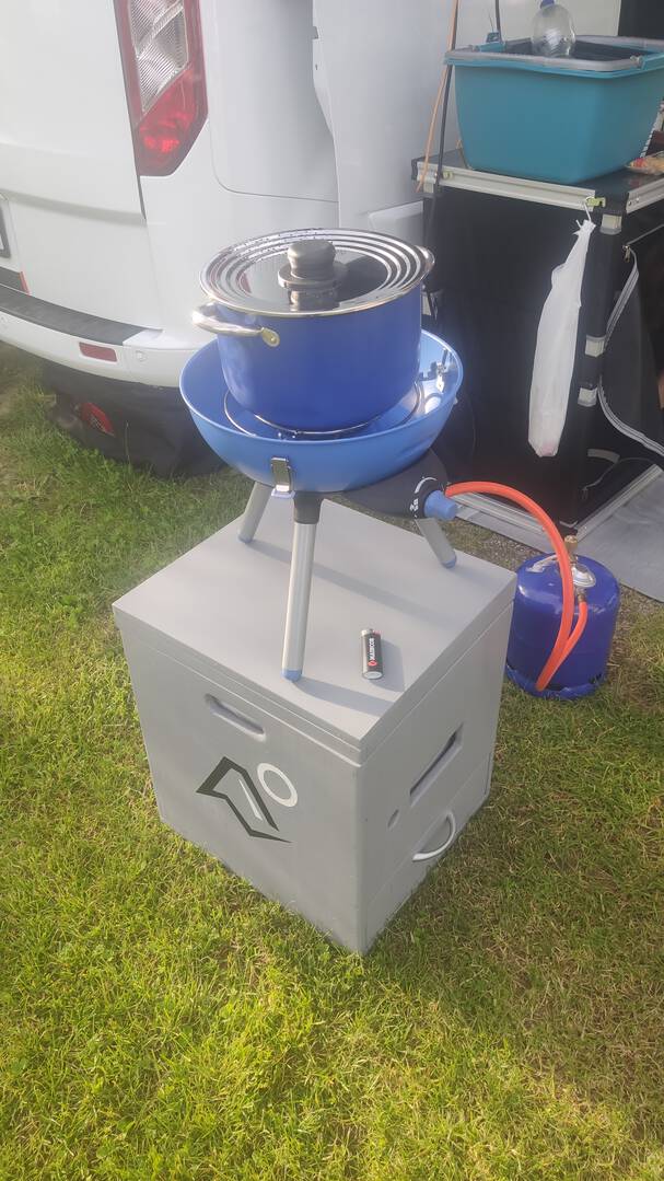

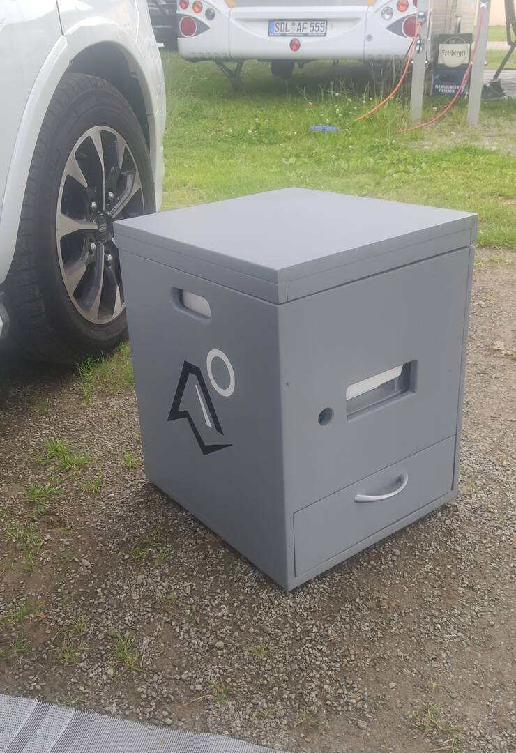

Für unser Porta Poti habe ich ein Gehäuse mit Schublade für Papier und Chemikalien gebaut, das auch anderweitig genutzt werden kann ( s. Bild). Es passt perfekt zwischen Bett und Beifahrersitz und hat eine optimale Sitzhöhe.
IMG 20240615 184429
IMG 20240615 185058

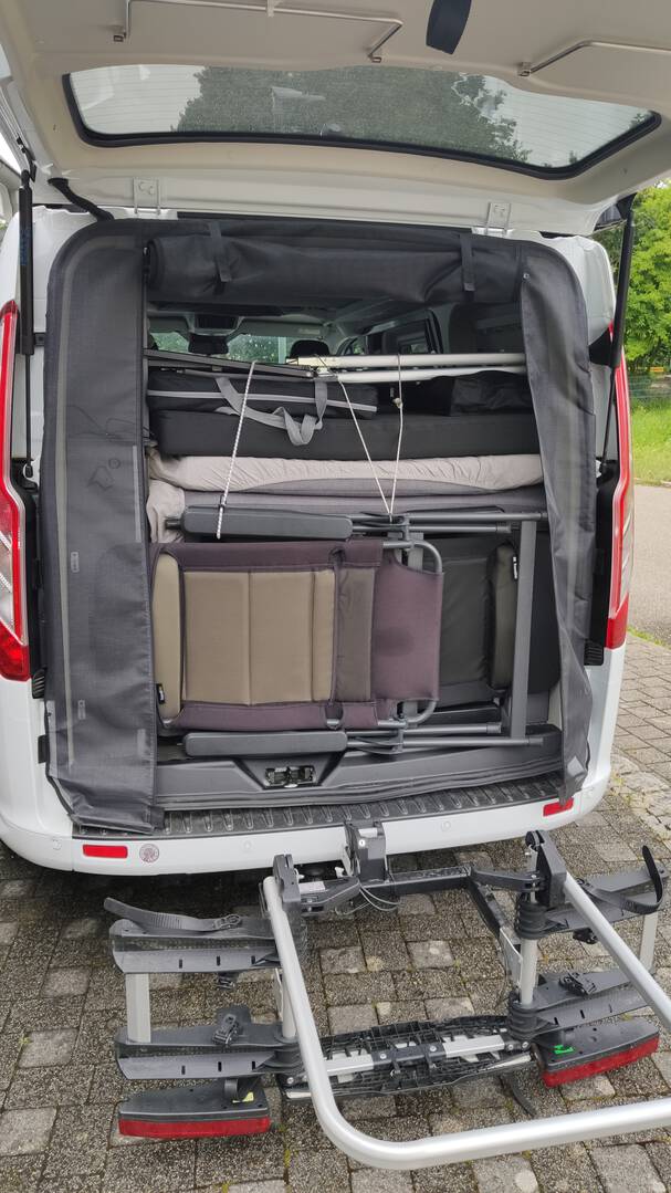

Unsere Stühle von Travellife passen perfekt hinten quer rein. Im Bild ist auch das Moskitonetz von Vanquito zu sehen, das wirklich perfekt passt.
IMG 20240630 143341
Die Viscomatratze 125 x 190 cm ist faltbar (3-teilig) und kann auf dem abgeklappten Teil der Sitzbank verstaut werden (s. Bild oben). Im Aufstelldach verwenden wir eine Schaummatratze mit 120 x 190 cm.
Darauf haben wir einen faltbaren Campingschrank von Berger verstaut.
https://www.fritz-berger.de/artikel/berger-tampere-kofferbox-campingschrank-faltbar-130789
Auch zu sehen, der Fahrradträger uebler i21 z.

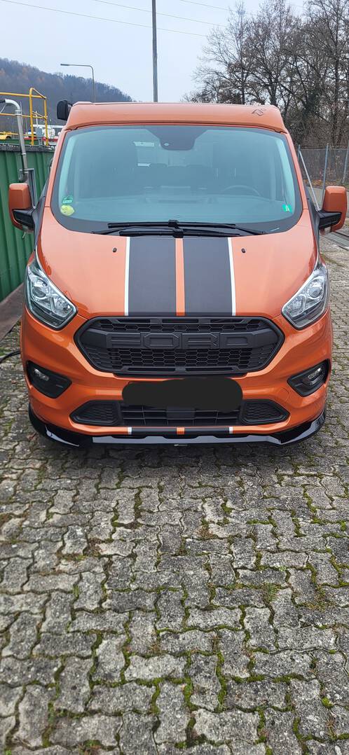

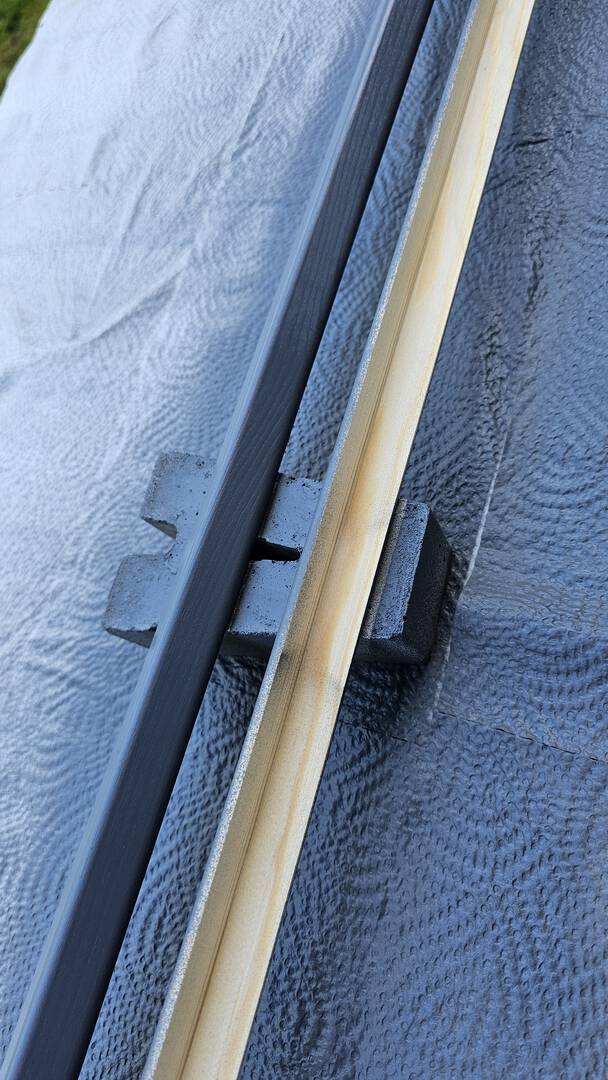

Habe meinem "Felix" heute eine neue spoilerlippe gegönnt rein für die Optik.
20241213 095406

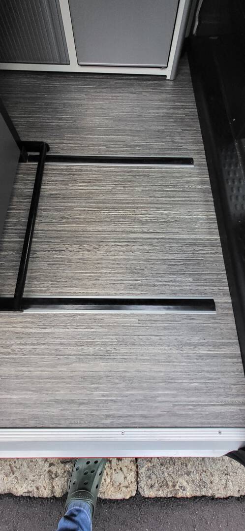

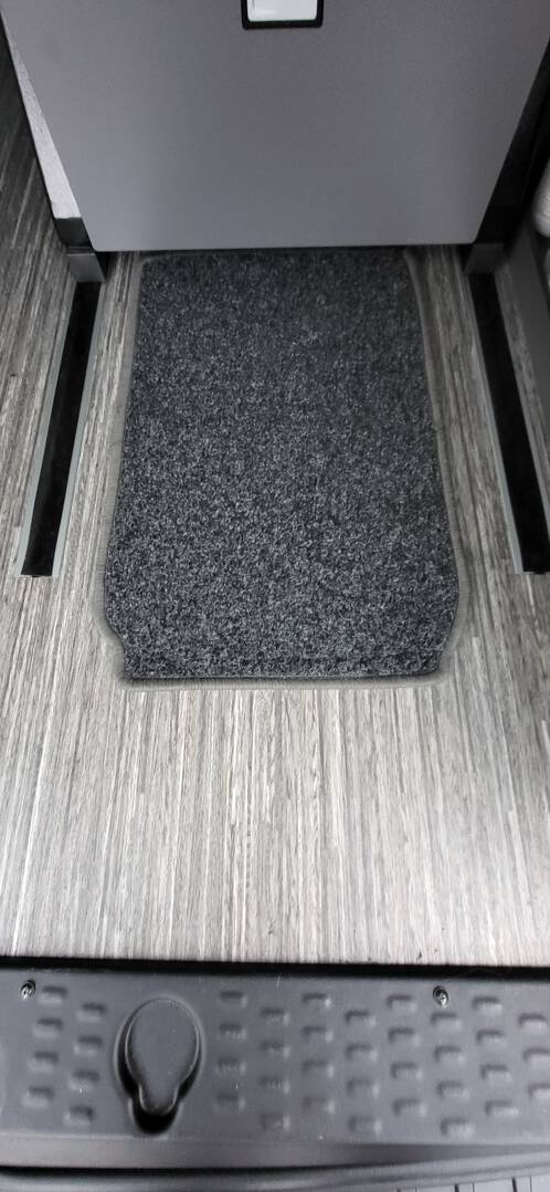

Hab heute mal meine airlineschienen abdeckung verbaut. So kommt kein Dreck mehr rein, sieht ordentlicher aus und das Gepäck zerkratzt nicht auf dem Metall.
20250116 160113
20250116 160045
@felix
Sehr gute Idee! Wir haben zwar schon einen Teppich, der die Schienen im Wohnraum weitestgehend überdeckt. Allerdings nervt mich zumindest der Dreck, der sich in den Schienen sammelt und nur mühsam rausgekehrt werden kann. Was hast Du denn genau als Abdeckung verbaut?
Danke und VG,
@pille Hi Pille.
Ich habe diese hier verbaut
https://ats-arbeitsschutz.de/Abdeckung-fuer-Airlineschienen-aus-EPDM?gad_source=1&gclid=CjwKCAiAnKi8BhB0EiwA58DA4ZEroT7MZr9Ba2PBs02u8-mAfEDpuARy80RLKCVQ3Pj40-uLauKgRRoCSt0QAvD_BwE
Für den Preis kannst nicht meckern, haben sogar nen Meter zuviel geschickt 😅.
@felix  Danke 🙂

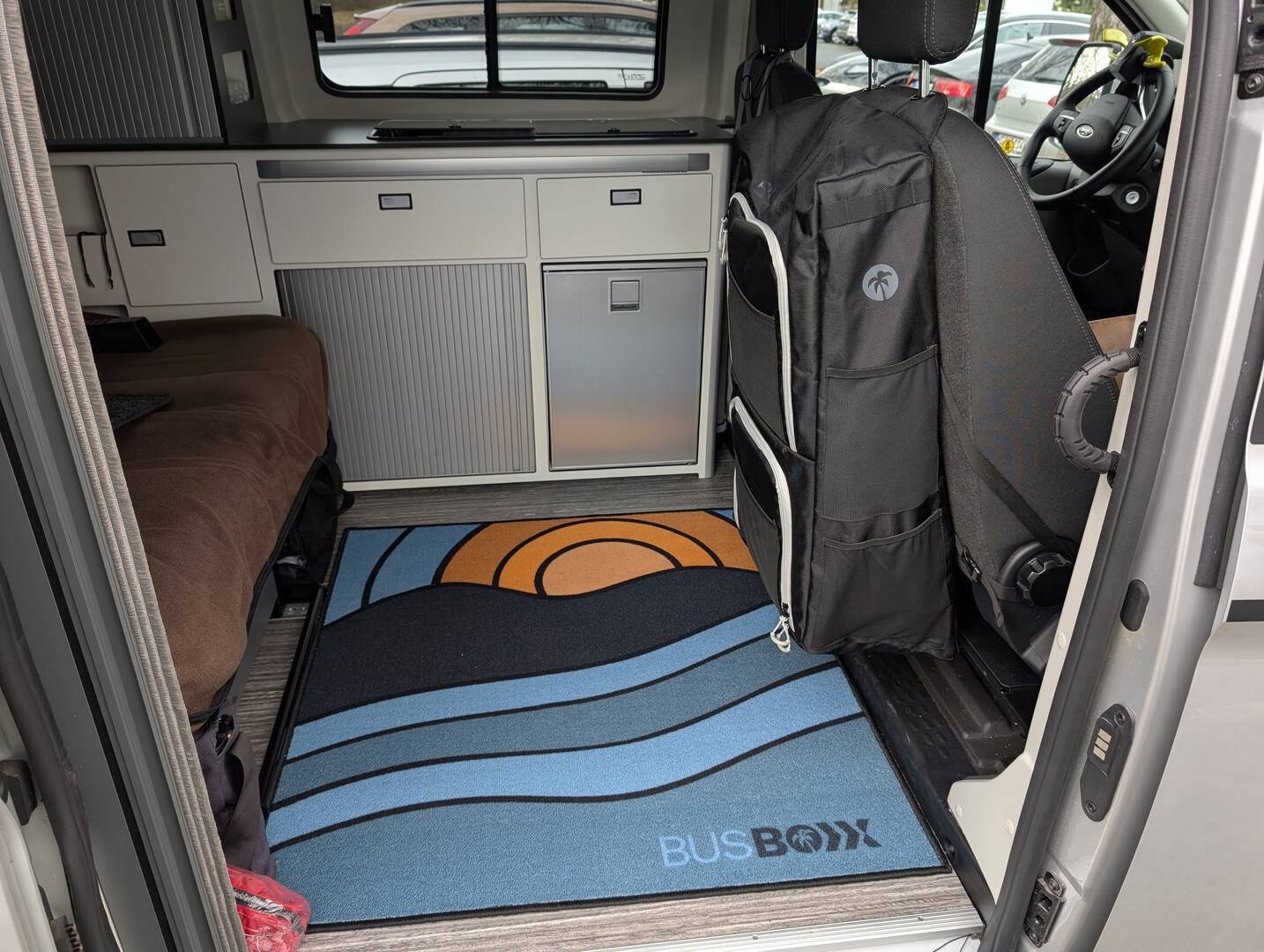

Hier mal noch ein Foto von der Busboxx, wirklich ein tolles Add-On in Sachen Stauraum. Der Sitz lässt sich auch mit komplett voller Tasche gut drehen.
Auf der CMT haben wir uns dann noch den Teppich auf dem Foto gegönnt. Ein wie ich finde bescheidenes Mitbringsel im Vergleich zu dem, was andere so von der CMT mit nach Hause bringen 😆
PXL 20250123 124600669
@skandanny  danke für das bild mit der Busboxx. Das hatte @Jürgen auch schon angeworben. Der Stuhl lässt sich trotz voller Tasche drehen? Krass!!
@melsteos man muss unten ein bisschen drücken, aber es geht. Der Sitz lässt sich ja sehr weit nach vorne und hinten verschieben.
