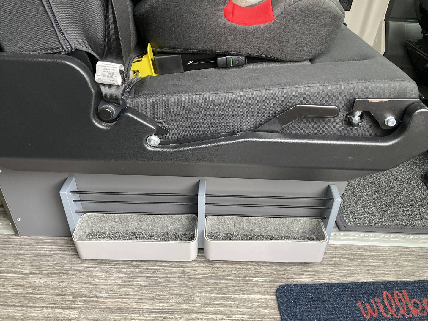

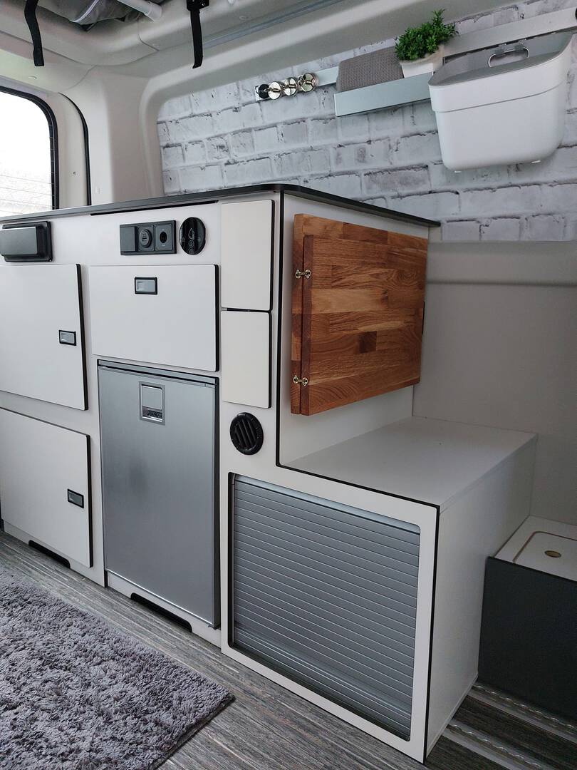

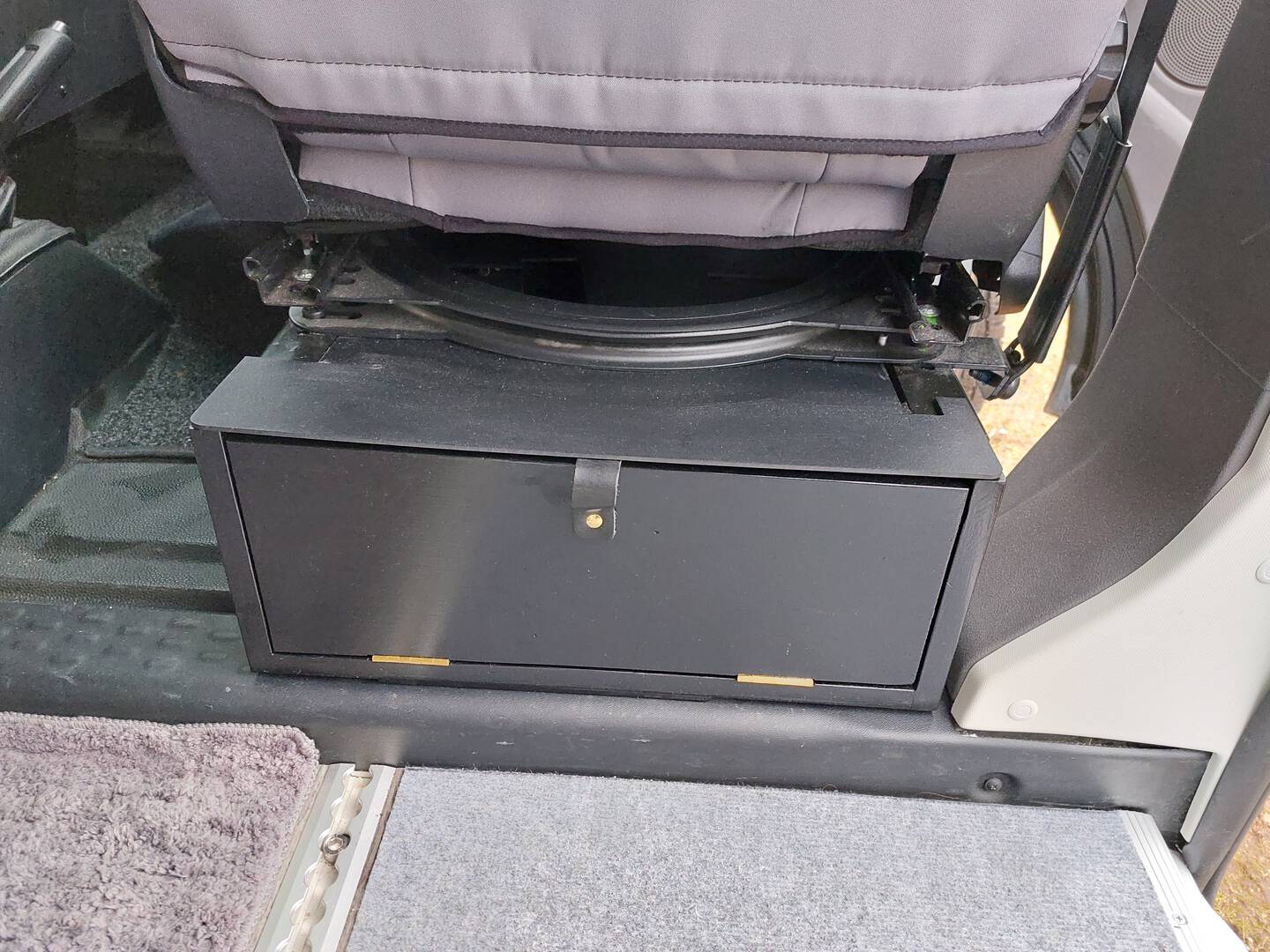

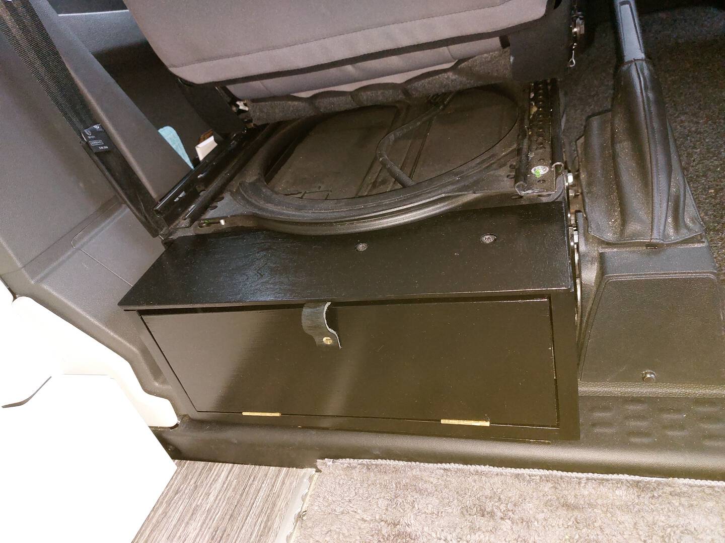

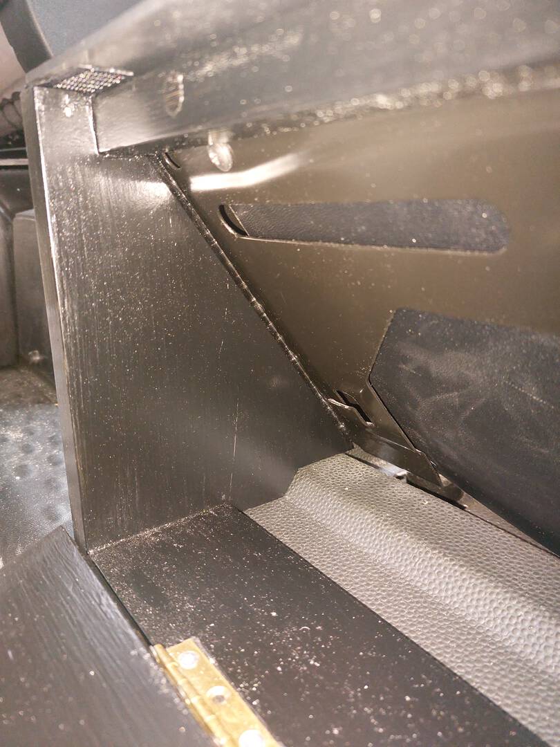

Heute habe ich Klappen hinter den Drehkonsolen montiert. Hier finden Kleinigkeiten ihren Platz.

@rosi Ganz stark 👍 vielleicht hast du ja Lust zu berichten mit welchem Material du das wie gemacht hast. 🙂  Lg
(@Anonym 187)
Beiträge: 42
@sililli Als Material hab ich 3-Schicht-Platte 19mm genommen, 2 Lappenbänder und 1 Magnetschnäpper. Dann hab ich zuerst eine Schablone für die Seiten aus Karton gefertigt. Natürlich sind die Rechte und die linke Seite vom Boden her nicht gleich, wäre ja sonst zu einfach 😉 dann das ganze auf das Plattenmaterial übertragen und mit Stich- und Kreissäge ausgesägt. Die Seiten mit je 1 Leiste oben und unten verbunden Oben ist die Leiste ca. 4cm breit, unten so breit, dass die Leiste in der Tiefe bis zur Erhöhung der grauen Verkleidung reicht (bei mir ca. 12cm), die Bänder eingelassen, das ganze schwarz lackiert und mit schwarzem Silikon an die Schräge geklebt.

@rosi Ganz lieben Dank für deine Mühe 🙂 Wir haben es uns abgespeichert 👍🏼

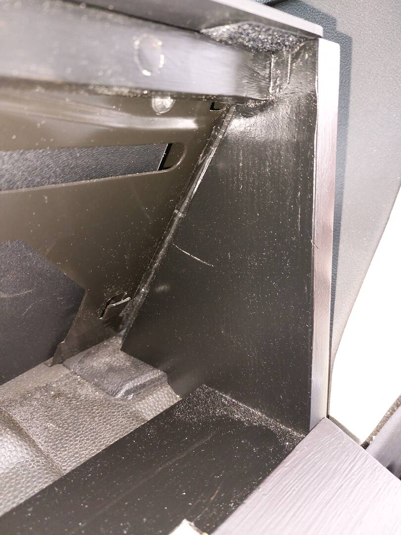

Ich hab heute noch ein paar Bilder von Innen gemacht. Vielleicht hilft das.
Auf dem Bild von oben habe ich die obere  Abdeckung entfernt, damit man sieht, wie es drunter aussieht.

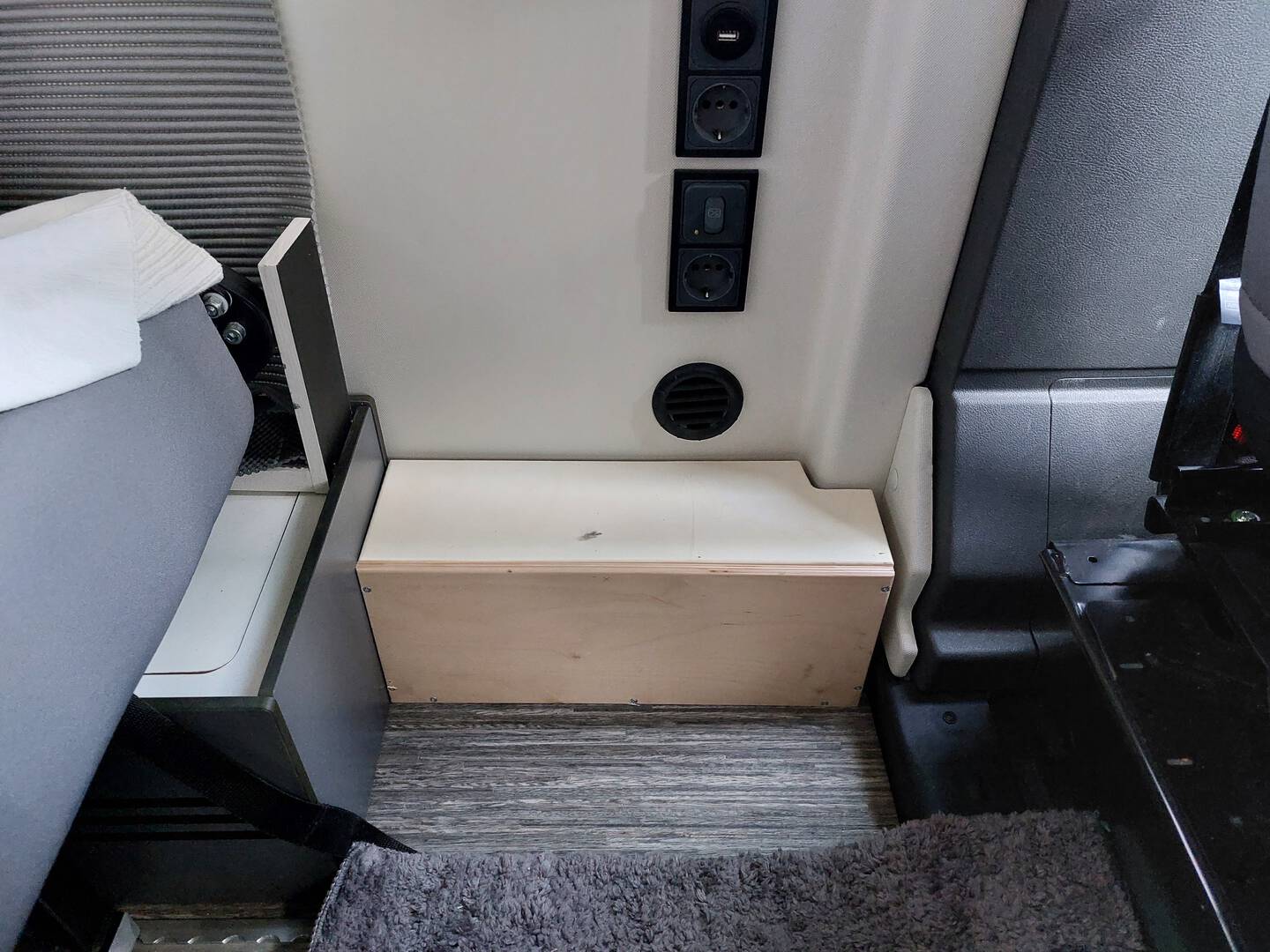

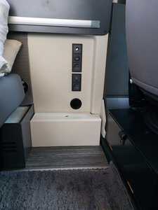

Außerdem noch eine Box für zwischen Fahrersitzund Rückbank gebastelt. Auf dem Foto ist sie allerdings noch nicht lackiert.

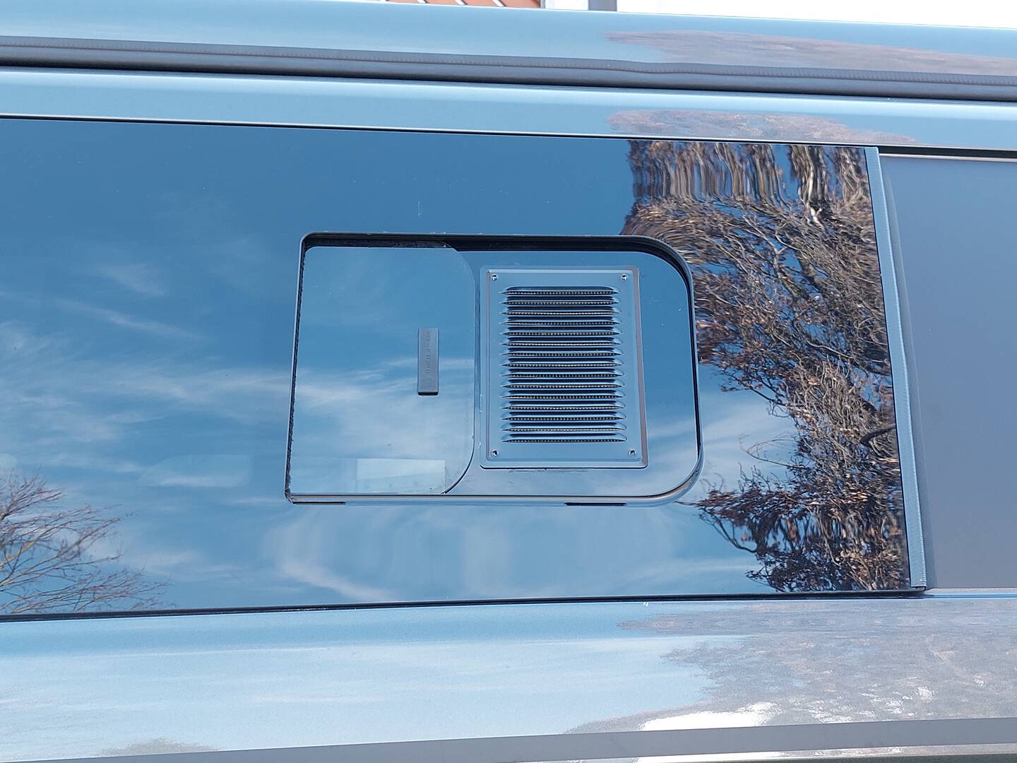

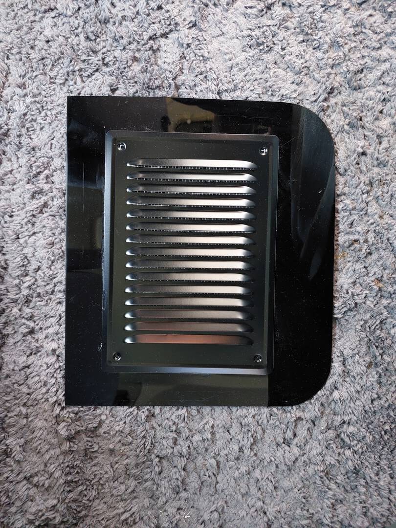

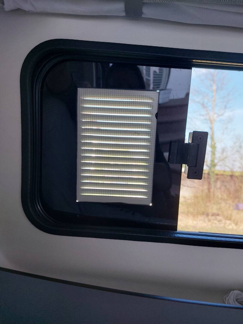

Fliegengitter bzw. Möglichkeit zum Lüften bei Regenwetter

- Plexiglas 3mm, 30x30 cm aus dem Baumarkt
- Lüftungsgitter https://amzn.eu/d/4jSKqAE
- schwarzes Silikon
Zuerst habe ich eine Schablone aus Karton gemacht und auf das Plexiglas übertragen. Mit Hilfe von Kreis-und Stichsäge ausgesägt, die Öffnung für das Lüftungsgitter aufgezeichnet, mit der Stichsäge ausgesägt und das Gitter mit dem Silikon auf dem Plexiglas festgelegt.

@rosi
Super, vielen Dank. Dann werde ich mich mal an den Nachbau machen 😊
@rosi Vielen Dank für die Idee. Mich hat es auch wirklich gestört, dass man nachts nicht mal was auf lassen kann ohne Gefahr zu haben dass es reinregnet.

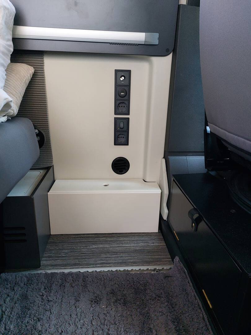

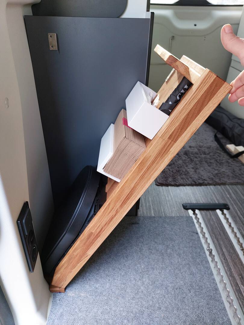

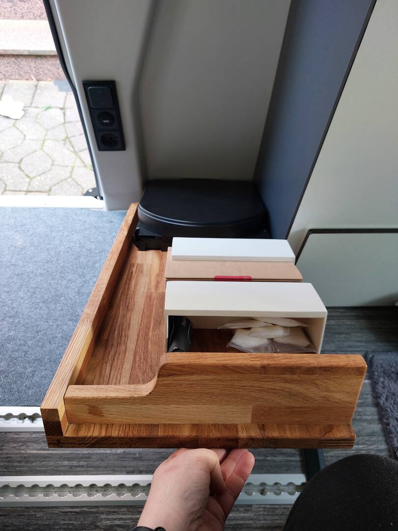

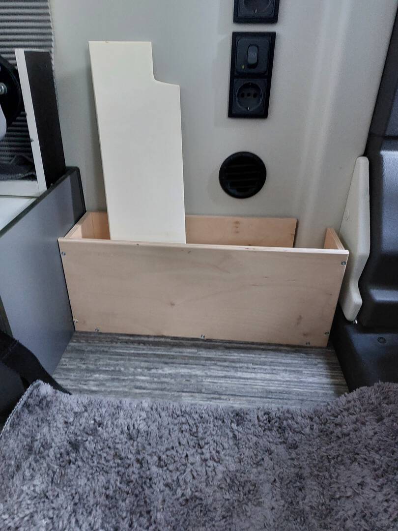

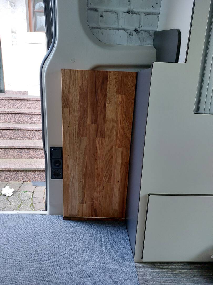

Eine Verstaumöglichkeit für die Klapptoilette neben der Schiebetür gebaut. Müllbeutel und Trockengranulat findet auch noch Platz darin. Da ich nicht in den Schrank oder die Wand  bohren und schrauben will, habe ich mich für eine Konstruktion mit Klappe entschieden. Der Boden ist mit doppelseitigem Klebeband am Boden befestigt.

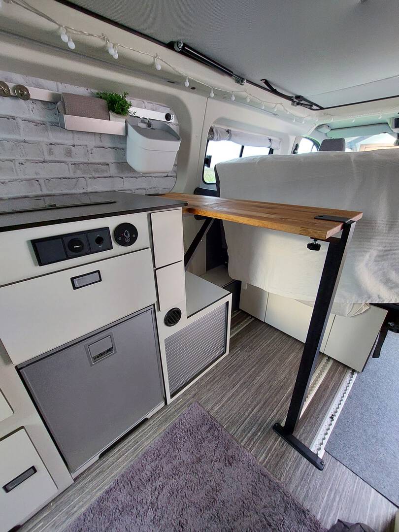

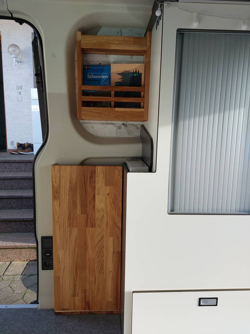

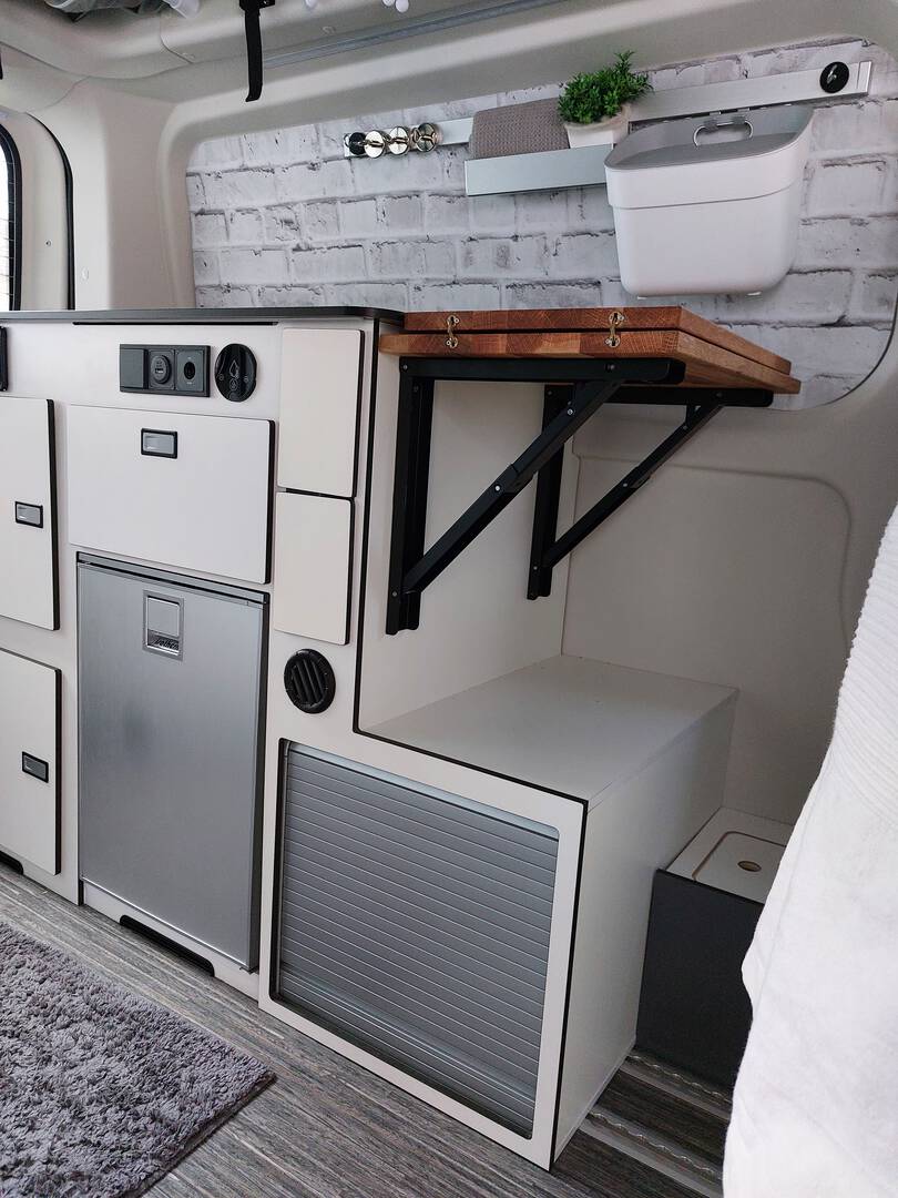

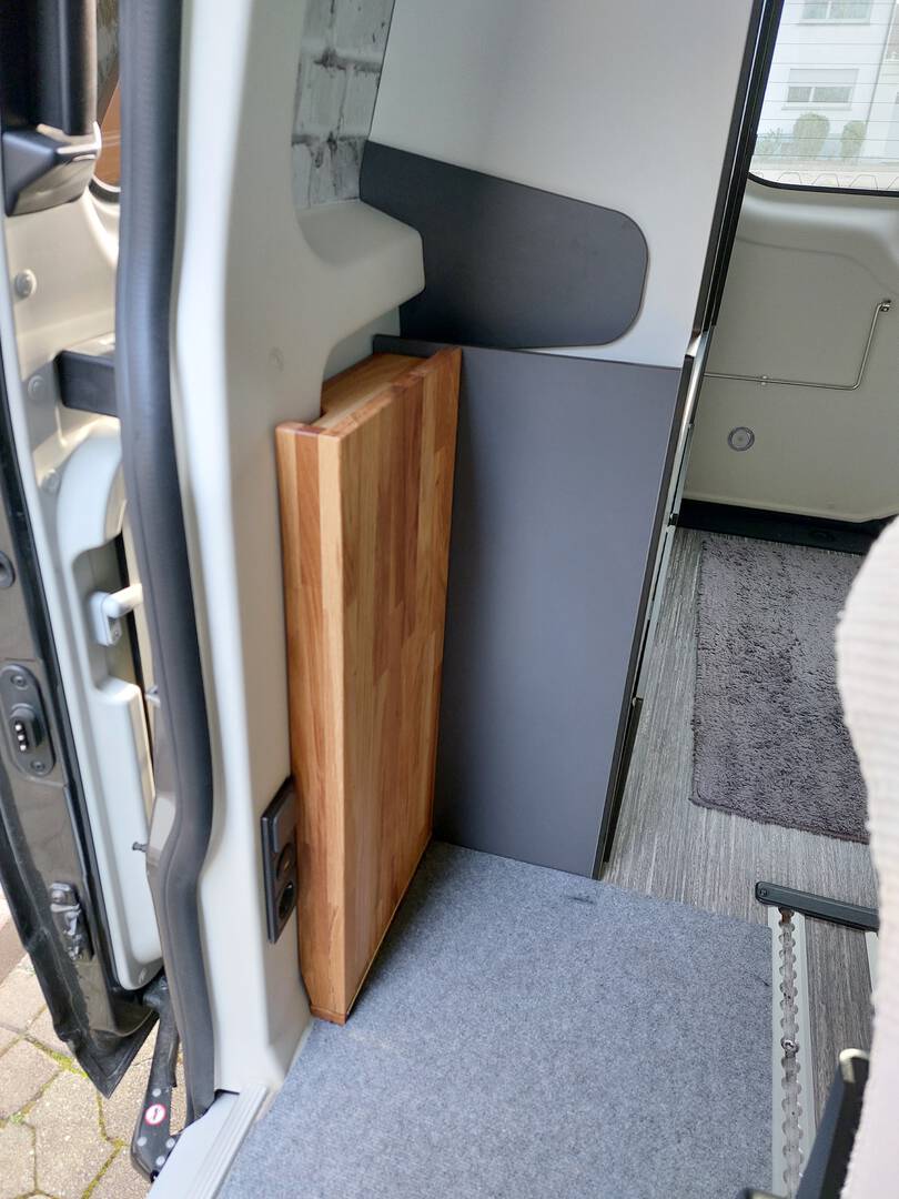

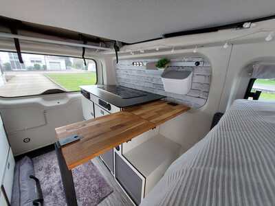

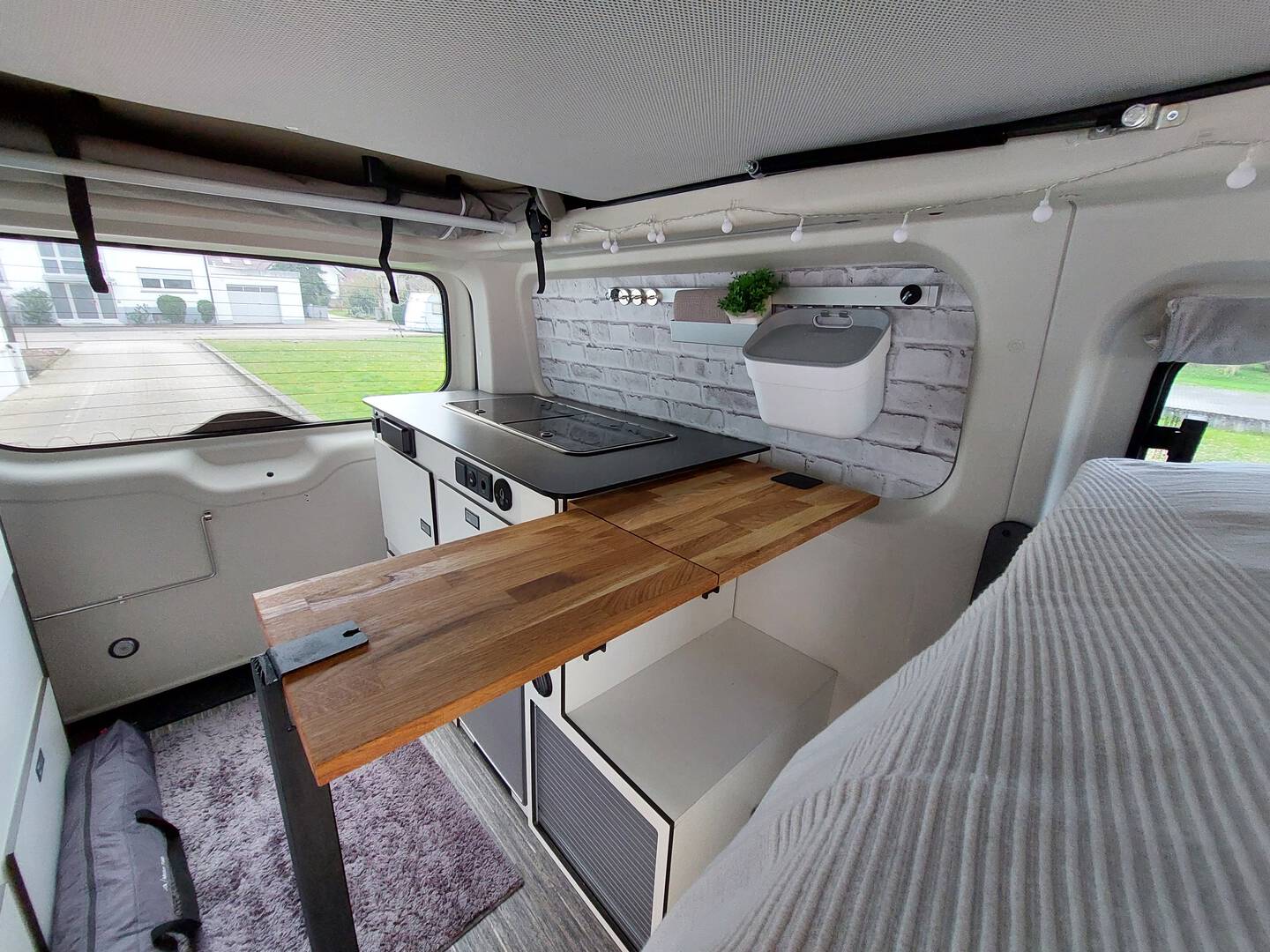

Erweiterte Arbeitsfläche für den P54+.
Der Fuß wird unter der Sitzbank verstaut.
Die Halterung habe ich so nach oben versetzt, dass die Platte, wenn sie nicht aufgeklappt ist, auf einer Höhe mit der Arbeitsplatte ist. Ist sie aufgeklappt, dann ist die Fläche um Materialstärke tiefer als die Arbeitsplatte.
Den Fuß habe ich aus einer C-Klemme und einer 3-Schichtplatte gebaut, die ich mit Montagekleber verbunden habe. Auf der Fläche zum aufklappen habe ich an der vorderen Kante einen Magneten eingelassen, der die Platte in abgeklappert Zustand an der anderen Platte sichert. Im aufgeklappten Zustand sichert der Magnet zusätzlich noch die C-Klemme gegen verrutschen.

@rosi schön!!  ich habe gerade nicht die höhe des Original-Aufklapp-Tischchens im Kopf. Ist der denn auf gleicher Höhe mit der Arbeitsplatte? Du hast das original also einfach abgeschraubt und dir was neues ausgedacht? so einfach? aber das holz ist sicher wesentlich schwerer als das original?
hey, was ist das für eine leiste über der Küche?? so eine will ich auch haben! Ikea? hast du einen link? 😊 danke! 🙂
und wie hast du die leiste angebracht? ich tu mich unheimlich schwer irgendwo etwas anzukleben, oder anzubohren. Es ist alles noch so neu... und es soll ja auch gleich "das richtige" sein.
(@Anonym 187)
Beiträge: 42
@melsteos die Platte des Klapptisches ist nur auf Höhe der Arbeitsfläche, wenn die Erweiterung nicht aufgeklappt ist.
Der Klappbeschlag ist der, der vorher schon dran war. Ich hab lediglich die Platte durch dickeren Material ersetzt, damit ich die Bänder stirnseitig einbohren konnte. Und ja, dadurch und durch die zweite Platte zum Nach vorne klappen wurde es natürlich schwerer.
Die Leiste an der Wand hinter der Küche war bei Auslieferung schon verbaut. Deshalb hB ich keinen Link.
Ich hab bisher auch nur alles geklebt, sodass ich es wieder zurück bauen könnte, wenn ich wollte. In die Verkleidung trau ich mich nicht zu bohren. Wer weiß,  was da dahinter verläuft... 🫣

@melsteos ich hab heute eine lange Leitung! Sorry! Der Tisch ist bei unserem P54 zwischen Vordersitz und Rückbank an einer Leiste unterhalb des Fensters angebracht. Der hat mit der Küche hinter den Hintersitzen keine Berührung. Die umgestaltete Klappe dient nur zur Erweiterung der Arbeitsfläche des Küchenblocks.
Vielen dank für die ausführliche Antwort. Ja unser Bus ist gleich aufgebaut, ich weiß um welchen Klapptisch es geht. Liebe Grüße!
(@Anonym 187)
Beiträge: 42
@melsteos Hattest fu nicht geschrieben,  ihr habt einen P10? 🤔

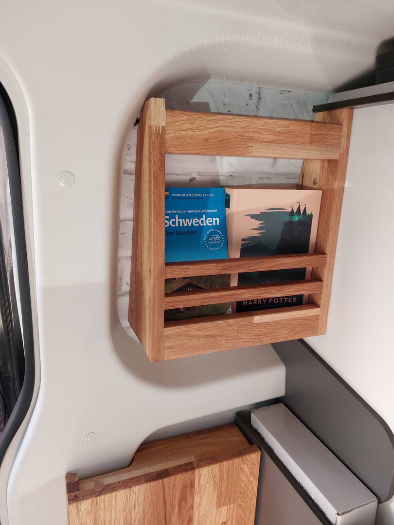

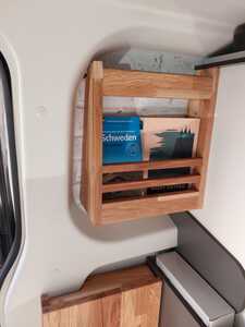

Kleines Bücherregal

@rosi auch sehr schön! und auch nur mit Schrauben am Nebenschrank befestigt? oder an der Rückwand noch angeklebt? danke und Liebe Grüße 🙂

@melsteos Nur mit zwei Schraubenhülsen am Nachbarschrank befestigt. Das hält bombenfest. An der Verkleidung kannst du nicht wirklich was befestigen, das selbst Gewicht und noch was tragen soll, wie z.B Bücher.
hey anonym187,
was meinst du eigentlich mit Schraubenhülsen? 🤭  sind das die, die eine Gegengewinde von der andern Seite haben? das ist eine gute Idee! 🤓
(@kay69)
Beiträge: 50
Das mit dem unteren Schrank finde ich auch gut.
kannst du bitte ein Foto vom inneren machen?

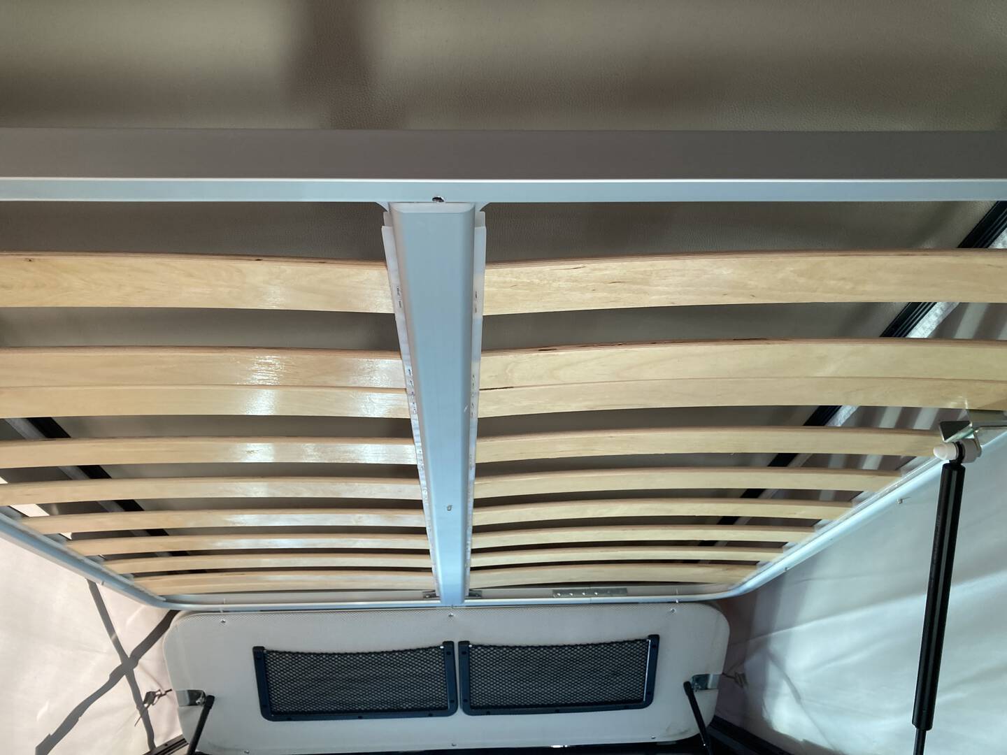

Nun war ich mal wieder fleißig.

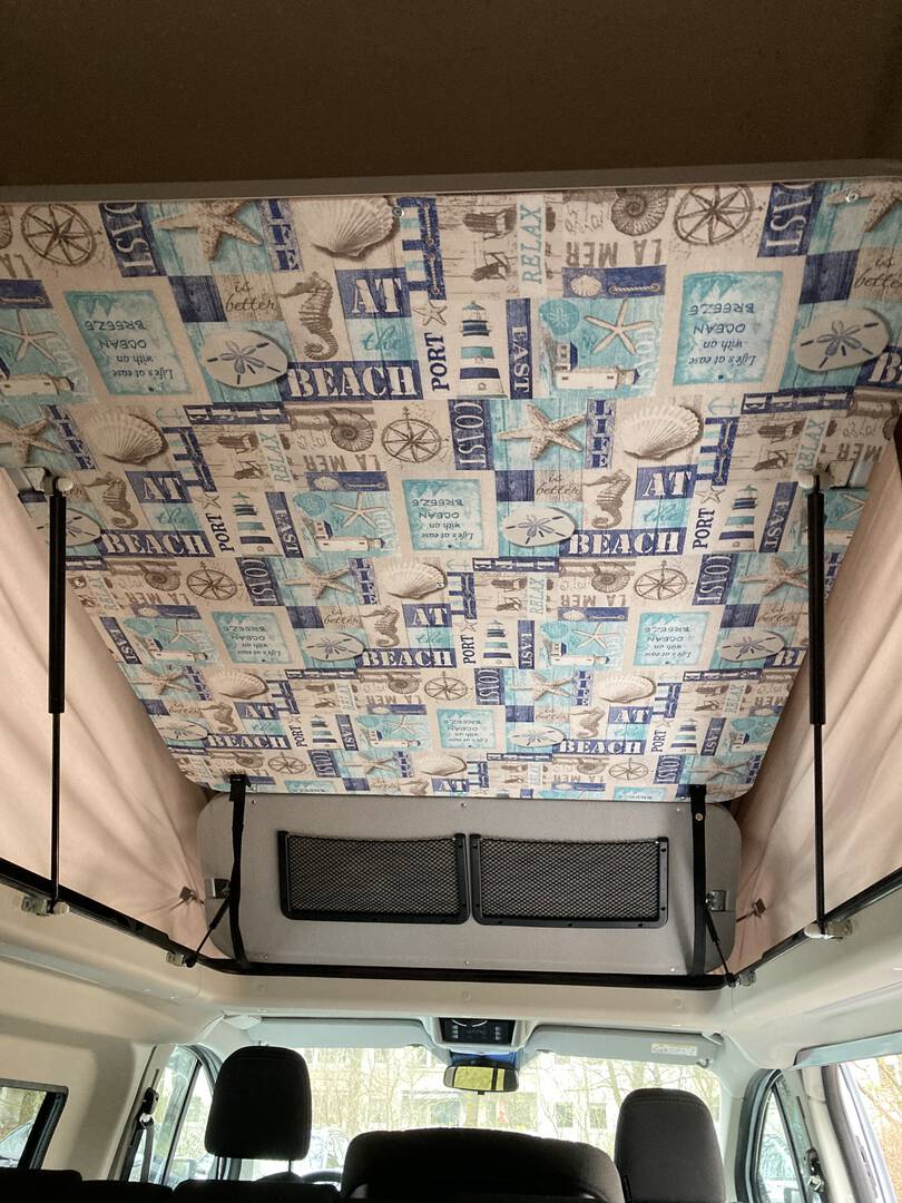

Habe denn Himmel vom Hubbett neu gemacht.ln die Sperrholzplatte habe ich 30 Löcher a70mm Durchmesser für die Belüftung gebohrt.Und dann mit neuen Stoff bezogen. Und vorn an dem kleinen unterteil zwei Netze befestigt.
War viel Arbeit ist aber schön geworden.

@kay69 Hast du die Platte ganz neu gemacht oder die alte umgearbeitet? Wie hast du die Nieten die die Platte am Rahmen halten entfernt?
Das Ergebnis ist super! Die Arbeit hat sich definitiv gelohnt.
(@kay69)
Beiträge: 50
@anton
Hi.
Schau mal auf meine Beschreibung vom17.4.25 .Habe die Original Platte verwendet.
Habe die Nieten ausgebohrt .
Das war die schlimmste Arbeit.
Und wieder mit Blind Nieten angebracht.

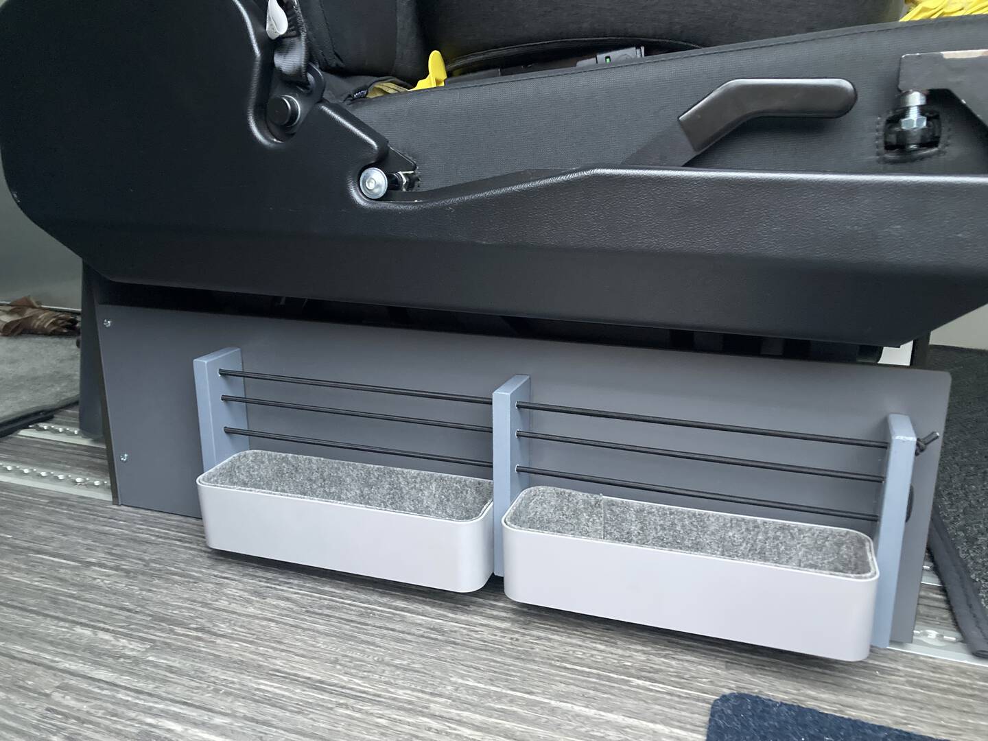

 Rechts an der Rücksitzbank. Kleines Regal .
IMG 8878
IMG 8871
Eine Ablage kleines Regal rechts an der Rücksitzbank
