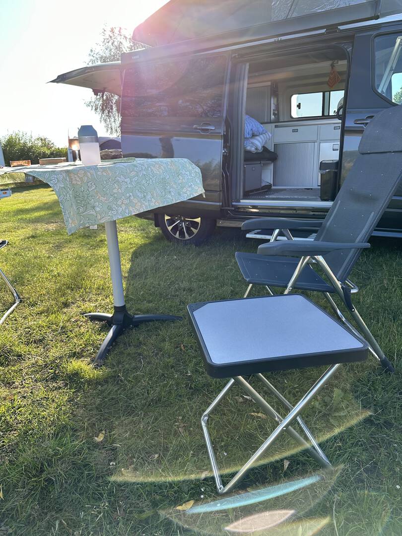

Moin.
Mit dem Tisch in meinem 10s habe ich zwei Probleme: Als Aussentisch ist er nicht zu nutzen, hat ja Stehtischhöhe und mit dem 3-Fuß-Standbein kippt er ja superleicht. Außerdem schneidet man sich an der scharfen Unterseite beim Herausnehmen oder beim Verstauen in der Schiebetür fast mit Sicherheit. Als I
IMG 1087
nnentisch funktioniert er gut. Wie habt ihr diese Probleme gelöst?

Noch gar nicht, da unserer erst am Donnerstag zugelassen wird. Ich hatte das schon anhand von Videos etc. vermutet.
Miene erste Idee war eine zusätzlichen, kürzeren Stempel zu bauen. Evtl auf dem 3d Drucker zu machen. Muss das Ding dafür aber mal in der Hand halten. Oder den Orginalen einkürzen und steckbar einen Verbinder dazwischen drucken. Innen, ist ja nur druck von oben da ja am Schrank eingehängt.  Das sollte unkritisch sein.

@gnbobelix: Das Rohr selbst ist aus Metall, oben und unten stecken Plastikstopfen die einmal im Tisch und einmal im Fuß stecken. Durchsägen und mit Verbinder wieder zusammen machen könnte gehen, trägt aber bestimmt nicht zur Gesamtstabilität bei 😑 Allerdings würde das auch das Problem lösen, dass man den Fuß in der Hecktasche verstauen muss, da er nicht in die Schublade unter der Rückbank geht.
Alles in allem ist die Tischkonstruktion meiner Meinung nach aktuell der einzige Konstruktionsfehler in dem sonst so durchdachten Auto.

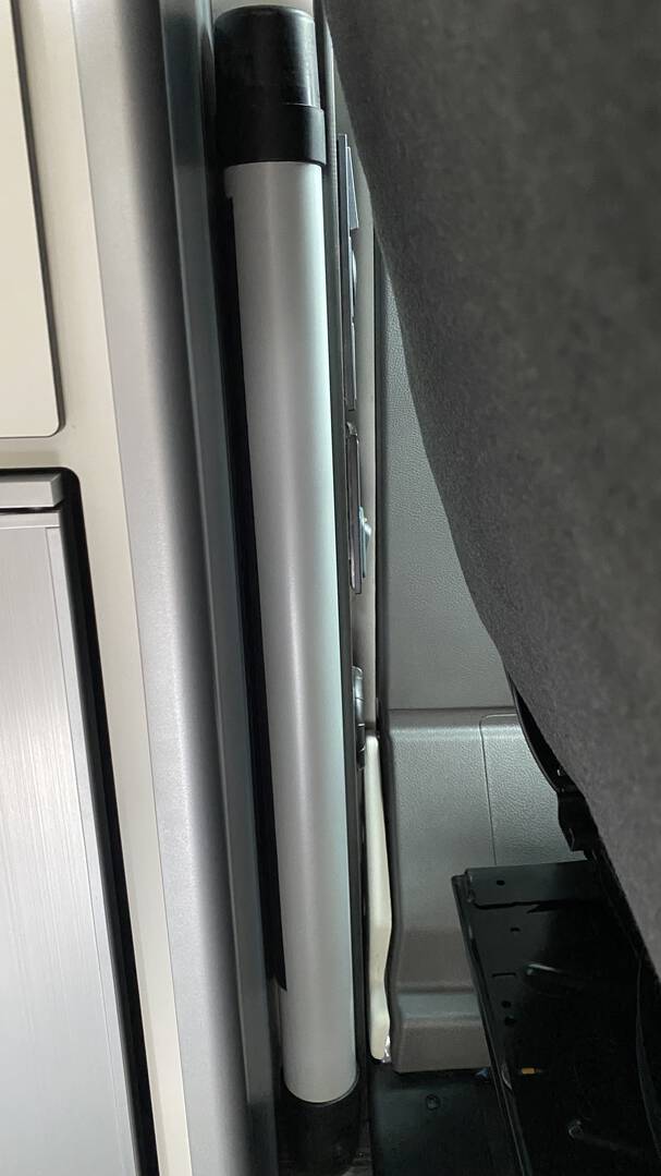

Ich habe das Tischbein mit Klettband in der Aussparung der Möbelzeile hinter dem Fahrersitz befestigt. Dort ist es leicht im Zugriff und stört nicht.
Das Original Fiamma Tischbein gibt es für ca. 30 Euro einzeln im Campinghandel.
Ich werde ein zweites kaufen und dieses auf die für draußen gewünschte Höhe kürzen. Es ist aus Alu, dass sollte leicht gehen.
Ja, man hat ein zweites Bein zu verstauen. Ich habe aber noch keine passende Teleskoplösung gefunden.
Wer etwas passenderes findet, bitte gern hier posten.

@mhham ich will mal schauen, ob ich nicht eine große Kunstoffrohrschelle für Elektroinstalltionsrohr in der Größe finde. Die Position am Sitz finde ich gut.
Danke @mhham!
Die Aussparung hinterm Fahrersitz ist ja quasi perfekt; Danke für die sehr gute Idee!
Das Klettband hast Du vermutlich jeweils auf die Möbel und den Fuss geklebt, oder hast Du hier noch einen tollen Trick?
@pille ja, genau so.
Und für das zweite, kürzere Rohr (für außen) wäre auch noch Platz.

@mhham Mega Idee ... das kommt direkt auf die ToDo-Liste 👍
@mhham direkt mal fix umgesetzt. Danke, manchmal denkt man einfach zu kompliziert  😜

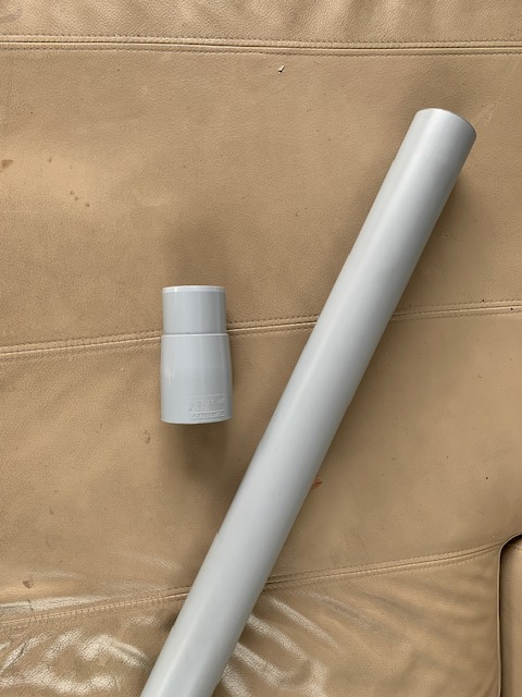

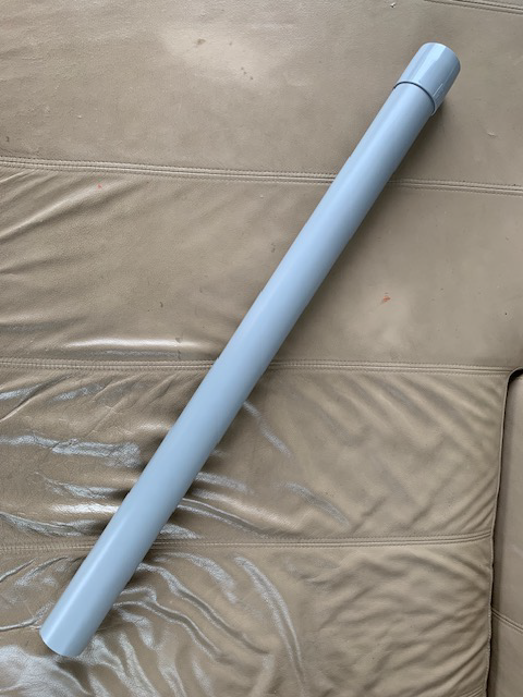

Hier kurz meine Tischlösung. Ich habe im Bauhaus ein Fallrohr von Marley mit Durchmesser 53mm und dazu eine passende Muffe gekauft (zusammen weniger als 8 Euro, gibt es auch in schwarz).
Die Muffe ist konisch und passt deswegen gut in die Aussparung des Tisches. Dann die Muffe oben etwas abschneiden und das Rohr kürzen, so dass es zusammen so  knapp 78cm lang ist.
Das kann man gut als Tischbein für innen verwenden und dann kann man das Originaltischbein für draußen kürzen, um es mit dem Tripod zu nutzen.

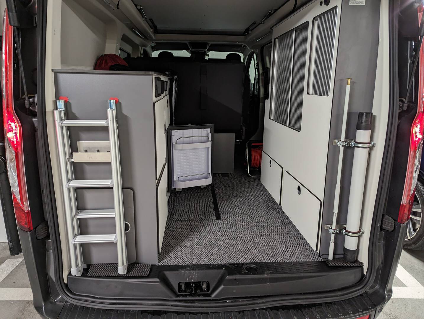

Bei mir war es das selbe, der Tisch draussen ist nicht zu gebrauchen bei den Wackeleien und der Höhe, ich benutze ihn nur drin im Notfall. Allerdings habe ich mir was kleines zusammengebaut an Halterungen im Heckbereich beim 2022er Modell geht dies gut. Die Markisestange und Tischbein habe ich mit den Hilti-Rohrschellen befestigt, die sind mit einem Klick zu öffnen und während der Fahrt klappert nichts. Für die Leiter habe ich ein Blech gebogen. Alles wurde nur mit Kleber befestigt und hält seit anfangs Jahr Problemlos.

@meins85 Wie hast du die Hilti-Klemmen befestigt und weißt du noch welche Klemmen du hierfür verwendet hast (Durchmesser?).
@mypanamavan
Ich habe eine einfache Rostfreie Platte genommen, Senkschrauben durchgesteckt und die Rohrschellen befestigt. Als sie gerade waren habe ich mit wenigen Schweisspunkte dies noch fixiert. Danach das ganze mit Doppels. Klebeband befestigt.
Bei der Leiter habe ich letztens noch 2 neue Winkel gebogen, so habe ich ohne Leiter noch 2 Tuchhalter für im Sommer.
Die Hilti sind dieses Produkt. Die Durchmesser musst du leider selber messen, dies sehe ich nicht mehr wirklich, Sorry.
