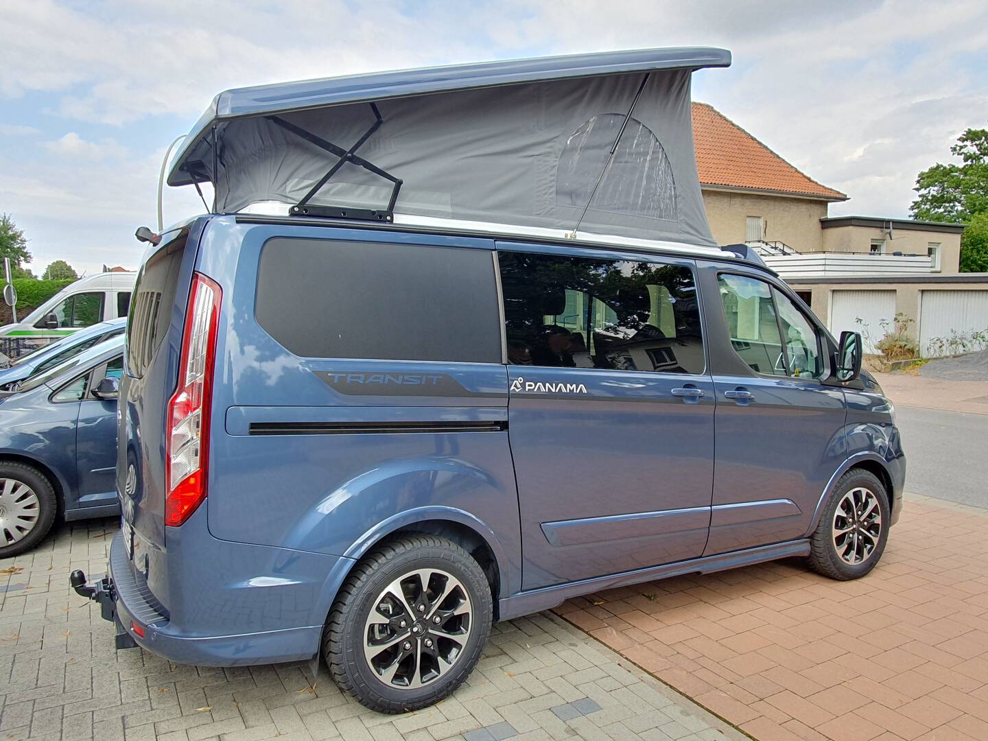

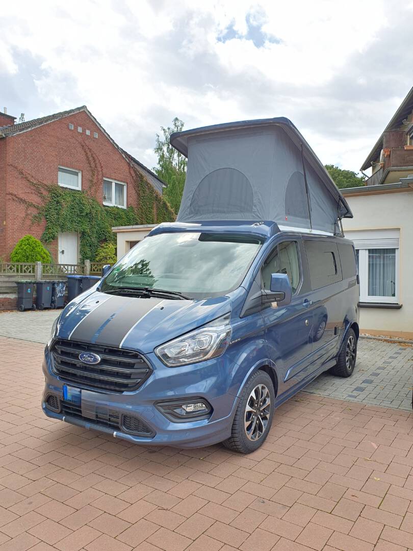

Moin zusammen vom Rande des Ruhrgebietes,
nachdem wir unseren P10s Ende September letzten Jahres bestellt hatten ist dieser nun am Freitag bei uns eingetroffen.
Wir haben ihn in der Ausstattung mit AHK, Solar, Fliegengitter, Kamera und Pack living. Außerdem ist vom Händler noch eine Kederleiste verbaut worden.
Auf einen regen Austausch.

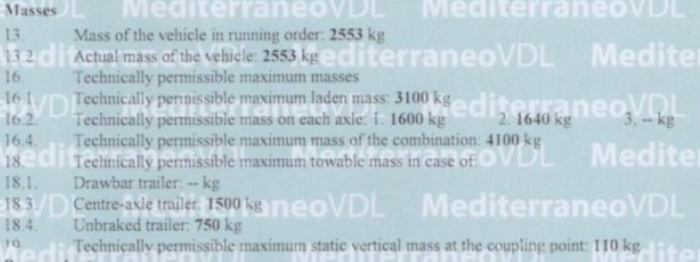

wir haben einen P10S BJ23, entsprechend mit 170PS Motor und Automatik.
Alle nachfolgenden Infos beziehen sich auf die "alte" Panama-Serie
Im Kern passen deine recherchierten Gewichten +/- hier mal der Auszug aus der CoC:
Du kannst also 750/1500kg un-/gebremst anhängen, Gespann darf max 4100kg haben. Da der P10S aber direkt mit 3100kg eingetragen wird, bleiben dir unterm Strich nur noch 1000kg gebremster Anhänger. Die Limitierung kommt direkt von Ford auf Grund des Getriebes. Warum der Wandler allerdings nur 1500kg ziehen können soll ist für viele unverständlich.
Der P10+ kommt im Standard mit Schaltgetriebe und 130PS Motor. Im Upgrade gäbe es auch den 170PS Motor mit Schalter. Soweit ich weiß darf der dann auch mehr ziehen. Papierseitig müssten hier aber die Kollegen mit Schaltgetriebe aushelfen. Grundsätzlich wäre es abgesehen vom Bodykit des P10S auch möglich den P10+ identisch auszustatten.

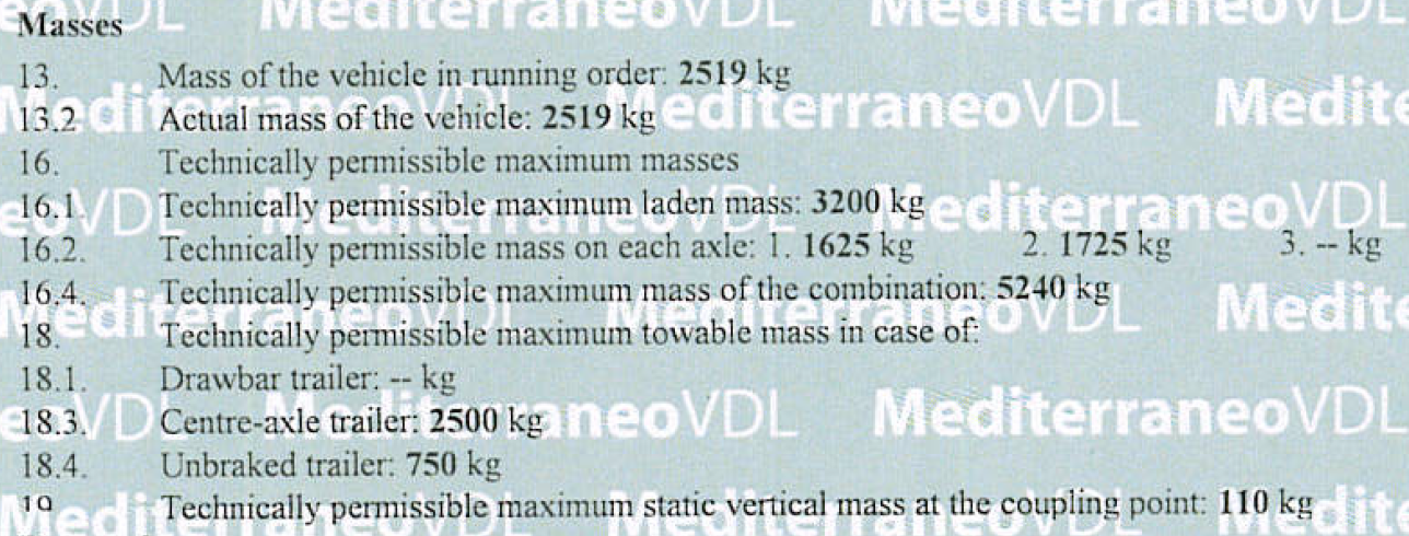

Hier erst mal noch die Angaben zu den "üppigeren" Gewichten/Lasten für unseren P10+ (2023) 130PS; Schaltgetriebe:
CoC Masses
Der P10+ ist auch mit 170 PS und Schaltgetriebe zu haben. Ich vermute, die Gewichte dürften analog zum 130 PS Wagen sein.
Vor dem Unterschreiben eines Kaufvertrages würde ich aber die Angaben vom Händler bestätigen lassen/erfragen; Ob Du Deinen Wohnwagen anhängen kannst, dürfte ja recht entscheidend für Dich sein..

Die Gewichte haben mir die Hädler bestätigt und können auch im Typenschild im Moterraum (zumindest beim Panama) nachgelesen werden.
Aufgrund der bis gestern laufenden cmt gab es wohl eine Rabattaktion von Panama, wo bei Hartmann in Lünen der P10S in oragen inkl. Living, Fliegengitter, Solar, und RFK für "schmale" 55.500 € angeboten wird. Das ist schon ne Ansage. Der Kontakt vor Ort war übrigens extrem freundlich und kompetent.
Mein "Problem":
- in den P10S bin ich "verliebt", aber mit 1 to Anhängelast (bzw. viellecht 1,3 wenn der Panama an sich nur mit 2,8 beladen ist) ist mir leider, leider einfach zu wenig. So viel Geld für einen Camper mit dem ich nicht den Wohnwagen ziehen kann ist einfach "unvernünftig".
- Ein P10+ mit 130 PS Schalter ist mir (gefühlt) zum ziehen eines Wohnwagen einfach zu "schwach" und optisch für mich einfach einen Klasse schlechter als der Sport, dass ich einfach nicht verliebt bin. Und für "ohne Emotion" sind auch die aktuellen Angebote nicht zu viel Geld.
Folge: Aktuell sieht es danach aus, dass ich das Thema auf "Stand-by" stelle. Beim neuen Ford wird sich m.E. frühestens in einem Jahr rausstellen wie die Verfügbarkeit und der tatsächliche Marktpreis sich entwickeln. Klar, wird er deutlich teuerer, aber ich bezweifele, dass es eine ausreichend hohe Anzahl an potenziellen Kunden geben wird, die sich für 75 T€ einen ausgebauten Ford leisten können und wollen, aber das ist ein anderes Thema.
Schade, schade, dass der P10S nicht wahlweise als Schalter zu haben ist bzw. die Automatik nicht zumindest 4,5 ton Zuggewicht daherkommt. Denn dann wäre ich jetzt ein stolzer Besitzer eines orangenen P10S!
