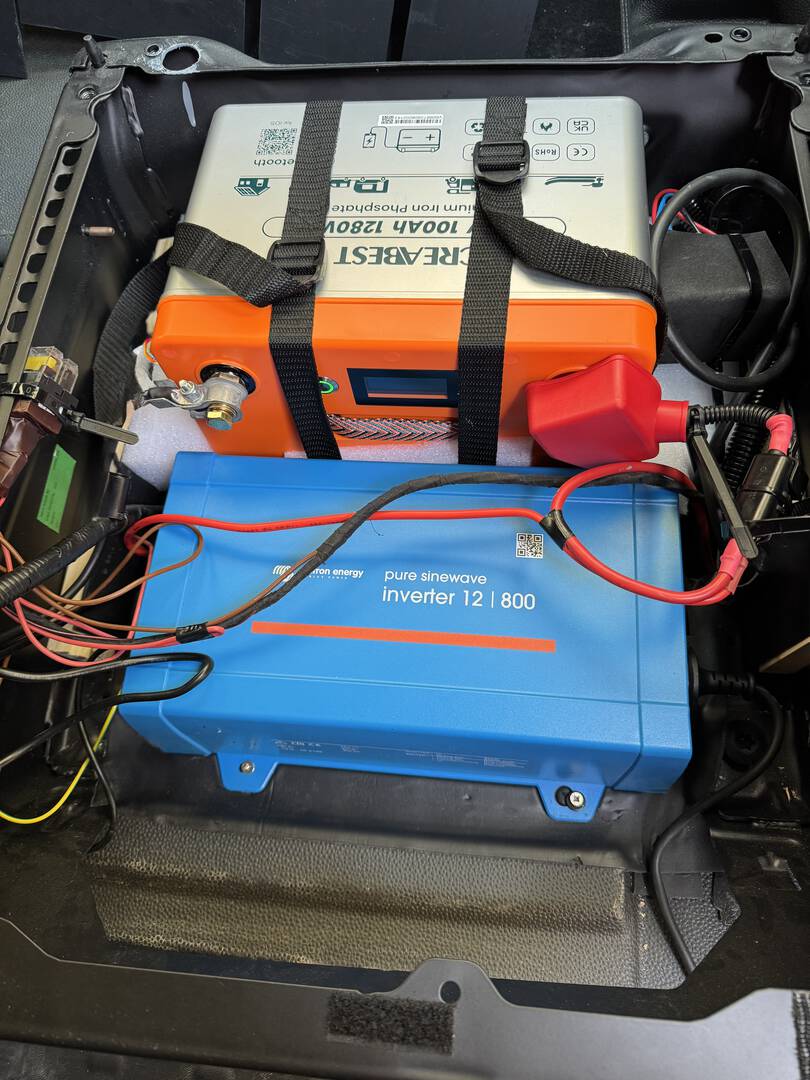

So, Umbau ist erstmal abgeschlossen.
Creabest 100Ah LiFePO4 + Victron 12/800 WR + Bluetooth Dongle und mit original Verkabelung.
Für uns absolut ausreichend. Mit ein wenig Umbauarbeiten in der Konsole, recht einfach zu realisieren.
