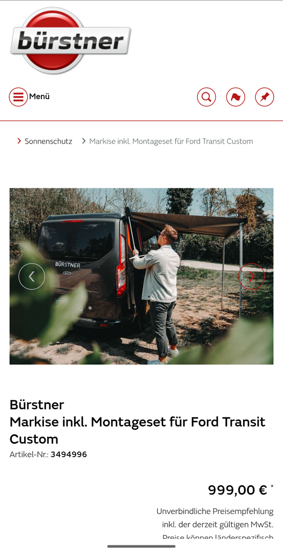

Ich hatte dir ja den Link zum Bürstnershop geschickt. Das Set (Markise, Reling, Halterung) kostet 999.-€.
Screenshot 20250124 153427
