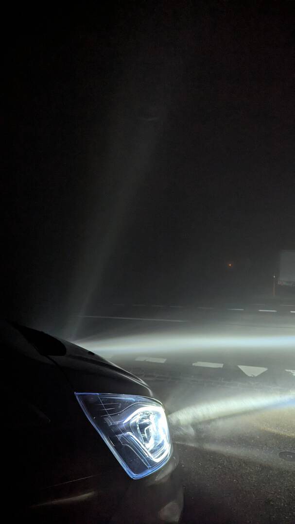

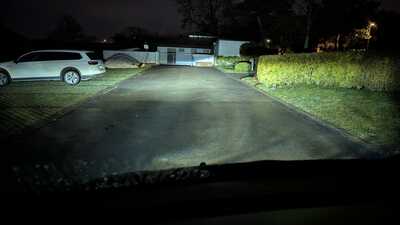

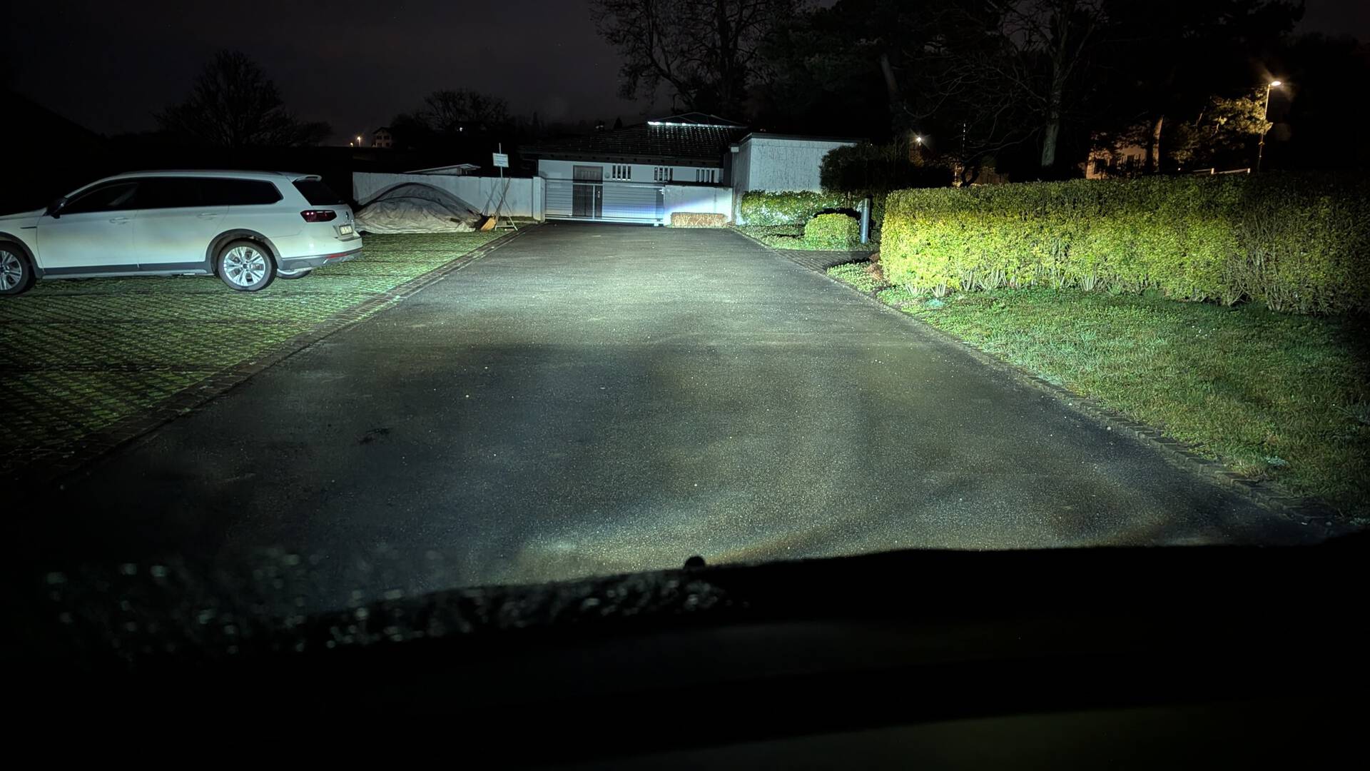

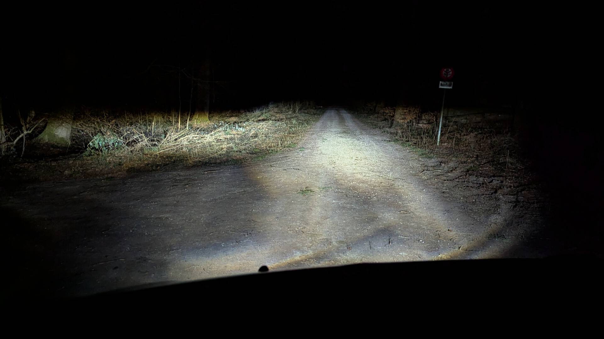

Hallo zäme
Ich bin mit meiner Fachkenntnis am Ende und benötige Hilfe. Die bestehenden Halogenwerfer habe ich durch LED Ersetzt. Einmal die Osram Variante und einmal die Philips. Leider sind beide nichts wert aus meiner Sicht. Falsch herum einbauen kann ich die auch nicht, da dies vorgegeben ist vom Bausatz.
- Osram; Dunkle Stelle vor dem Auto links, Sichtbar auf dem Bild; Witzig sind noch die beiden Lichtfahnen die oben aus den Schweinwerfer kommen; Lichtausbeute schlechter wie bei den Halogen
- Philips; Grössere dunkle Stelle wie bei Osram, jedoch die restliche Lichtausbeute besser wie bei Halogen
Hat jemand die selben Erfahrungen gemacht? Kann mir da jemand einen Tipp geben?
Danke Gruss Sandro
P54+ LED H7 Osram
 Osram
P54+ LED H7 Osram Streuung
 Osram Lichtfahnen
P54+ LED H7 Philips
 Philips
Ich habe mir die Nightbreaker Speed mittwerweile eingebaut. Deutlich heller und bessere Ausleuchtung. Kommt allerdings (vertändlicherweise) nicht an die Voll LED Scheinwerfer des Focus ran, den ich vor dem Panama gefahren habe.
@meins85 ich habe vorne links auch einen, allerdings deutlich kleineren, Schattenbereich.
Eventuell mal beim FFH vorstellig werden und die Scheinwerfer einstellen lassen?
@skandanny danke
Die scheinwerfer habebich eingestellt beim ffh
Er kann sich dies auch nichrt erklären. Beim test eines anderen transit kam das selbe raus.
Ich werde wieder zurückgehen auf halogen, da war alles perfekt von der ausleuchtung.
