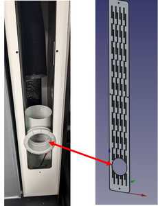

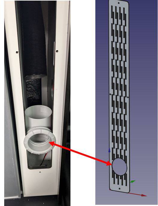

So habe nochmals gemessen und ich werde es vermutlich so umsetzen...
60er Loch in das Blech sägen/lasern/schneiden und dann von hinten ein Endstück (Kaufteil) von Truma da reinsetzen...

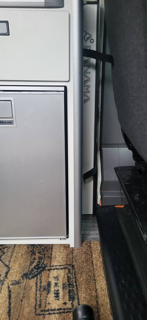

So sieht beim p10s bj23 aus.

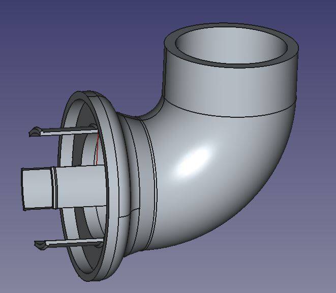

Für meinen habe ich so ein Anschlussstück modelliert der in das Endstück passen sollte...

@felix noch nicht. will mir noch einen passenden schlauch suchen, den durchmesser darauf anpassen und dann herstellen lassen.
@felix zumindest im jetzigen Stand soll es lt. erster internetrecherche (Hochladen der STEP Daten auf diversen 3D Druck Anbietern) rund 40 EUR kosten.
@carmen495 warum machst du nicht etwas wo du einfach mit nem Konus reinstecken musst dann wird der druck einfacher und günstiger.
@felix ich habe etwas mit abwasserschläuchen und deren anschlusstücken getestet. Einige Anschlussstücke davon sind konisch. Die sind mir ständig aus der Düse gefallen. Ich vermute schuld daran war ein zu steifer schlauch und die Temperaturschwankungen. Ich will daher ne formschlüssige Verbindung

Dein modellierter Luftauslass sieht super aus.
Würdest du die .stl eventuell rausgeben? 😎
Ich bin auch auf der Suche nach einem neuen Auslass, allerdings um den Fußraum besser zu heizen. 😸

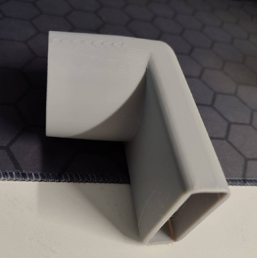

Hab mir vorerst mit dieser einfachen Konstruktion weitergeholfen, die auch erstaunlich gut funktioniert.

klar kann ich dir die CAD Daten zukommen lassen - sind STEP. Bitte den Admin (@admin) mir deine E-Mailadresse weiterzuleiten.
PS: hier
https://www.panama-forum.de/forum/postid/1600/
sieht man die finale version.
