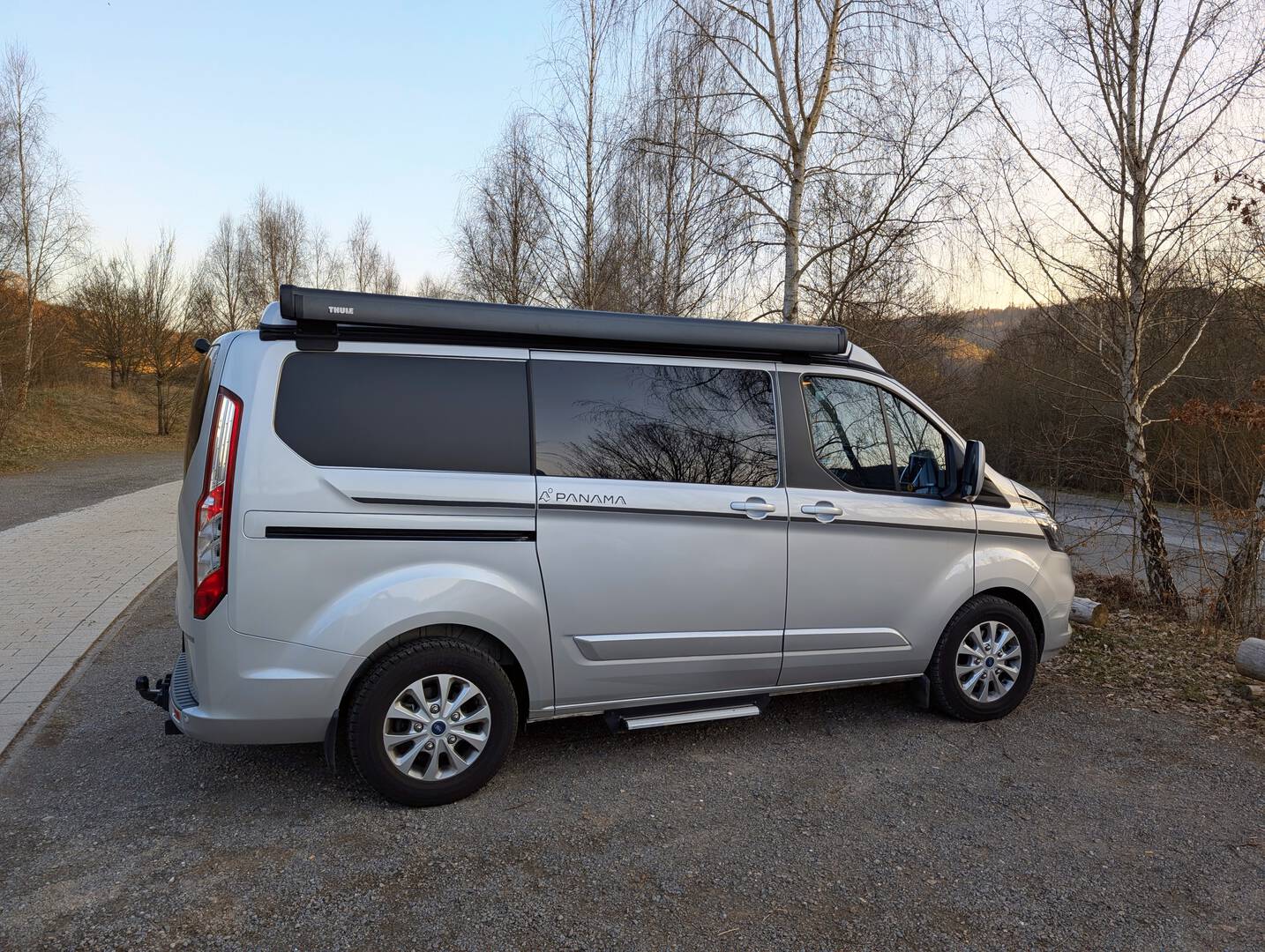

Jetzt habe ich endlich einen Händler gefunden, der mir das Bürstner Markisenset anbaut. Nach einem sehr freundlichen und informativen Telefonat geht es Ende März nach Versmold zum Nugget Store. Wenn ich den weiten Weg schon auf mich nehme, rüste ich die Aufbau Batterie auch direkt auf LiFePo4 um. 😎
@juergen nochmal ein großes Dankeschön für den Tipp mit der Multirail. Habe gestern das Bürstner Markisen Set (plus Büttner Tempra TBL150 Lithium Batterie und Büttner SC480 Solarladeregler) im Nugget Store in Versmold an- bzw. eingebaut bekommen.
Jetzt muss ich mich nochmal durch die Beiträge zum Thema Lithium Batterie wühlen um herauszufinden, warum die Batterie über die LiMa nur bis 91% geladen wird.
PXL 20250327 165223714~2
