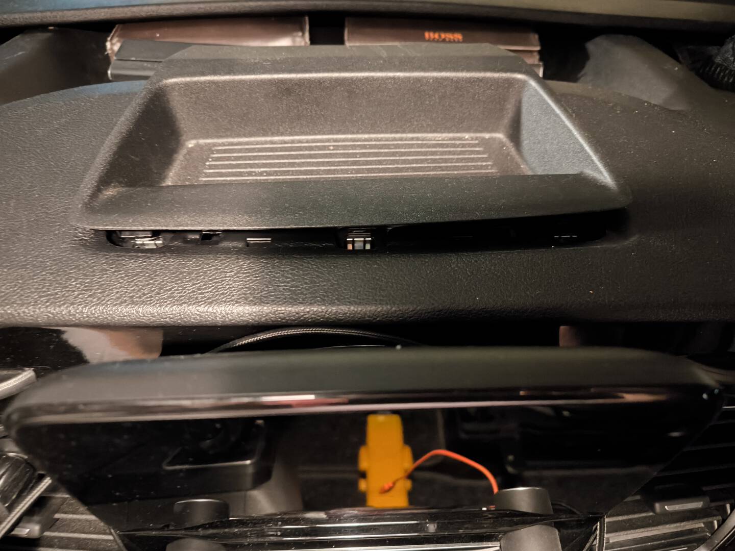

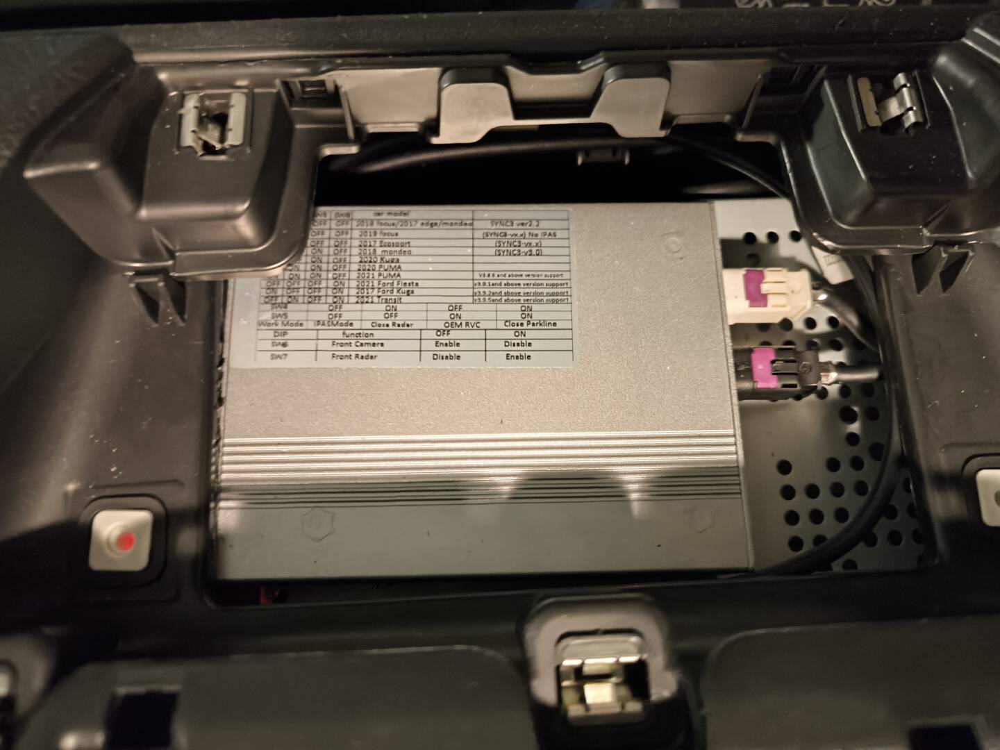

(@nik_paine_berlin)
Identisches Problem wie beschrieben.
War direkt bei Ford, da Herstellergarantie besteht.
Die haben das Display auf Warranty ausgetauscht, was m.M.n. Blödsinn ist, aber laut Fehlerbehebungsplan von Ford so vorgesehen ist.
Meiner Meinung nach sind die schwarzen und weißen Stecker an der "Weiche" das Problem.
Wenn man die Abdeckung oberhalb des Display abnimmt (nur eingecliped), und die Stecker wieder richtig fest reindrückt, ist das flackern sofort vorbei.
Es kommt erst nach Wochen wieder, wenn er sich etwas "lose vibriert" hat.
Wärme aus der Lüftung ist in der Tat auch ein Problem, Flakern tritt im Winter öfter auf, die Stecker sind aber, zumindest bei mir, das eigentliche Problem.
Fehler lässt sich dadurch gut beheben. Probiert es mal aus. Vielleicht hilft es bei euch auch.
Auf jeden Fall hilft euch Ford bei dem Problem auch weiter. Kein Grund weite Wege zum Panamahändler auf sich zu nehmen.
Gruß Nico
