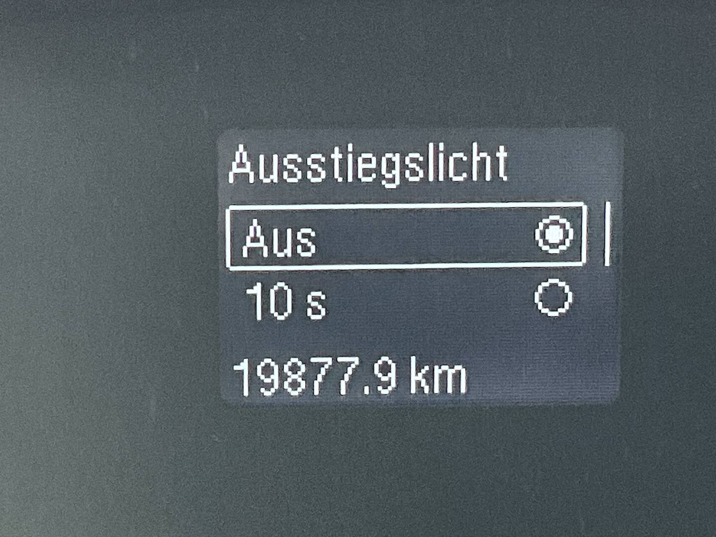

ich bin mir relativ sicher, das ich das im Fahrzeigcomputer (nicht Radiosystem, sondern Mäusekino beim Tacho) abgestellt habe!
Bin nur leider etwas weit weg vom Fahrzeug.
Also wenn du mir DASS erklären könntest wär das super. Hab da wirklich auch schon alles durchprobiert an den Einstellungen, aber dieses Welcome light konnte ich nicht ausstellen.
Das einzige was ich gefunden habe (aber was das Problem nicht löst):
Erweiterte Einstellungen - Fahrzeug - Ausstiegslicht - dieses auf "aus" gesetzt.
(@tigerente)
IMG 0356
Im Mäusekino unter Einstellungen/Erw. Einstellungen/Fahrzeug/Ausstiegslicht Option „Aus“ wählen.
Hilft das weiter?
Dort kann man auch den Signalton Hupen für das Abschließen bei einer geöffneten Tür deaktivieren, was ja meist sonst mitten in der Nacht passiert 😁.
genau da habe ich auch die Auswahl auf "aus" gesetzt - bringt aber nichts, Front-LED und Rücklichter gehen trotzdem an wenn man z.B. die Schiebetür aufmacht ...
