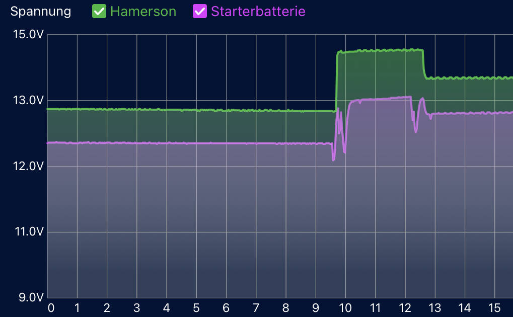

Die Starterbatterie wird bei uns unter Landstrom definitiv mit geladen, allerdings mit einer Spannung die ca. 1 Volt unter dem Ladestrom der Aufbaubatterie liegt.
Grüße aus Hamburg
@mhham Spannung kannst Du eigentlich nur messen, solange kein Strom fließt. An jedem Verbraucher hast Du einen Spannungsabfall, also auch an der Batterie, wenn sie lädt. Und bzgl. Einstellung am Laderegler A(Blei), B(Gel) oder C(AGM) gibt es ja auch unterschiedliche Ladespannungen.
@gnbobelix ich bin kein Elektriker und kann nur sagen was meine beiden Batteriewächter mir sagen.

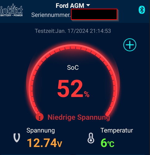

Das Thema Aufbau/StarterBatterie scheint nun auch für mich interessant zu sein, da mein BatterieWächter von intAct mir mitgeteilt hat, dass meine Starterbatterie Hersteller MuTlu Typ AGM 80Ah  "schlechte" Werte liefert.
SOC 52% und rot markiert, also schlechter Wert, 12.27v Spannung auch in Rot mit Hinweis niedrige Spannung.

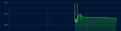

Heisst also wie Landstrom wird die StarterBatterie nicht "korrekt" geladen. Dies zeigt auch der Batterie Wächter. Interessanterweise aber nicht immer die zwei Ausschläge waren Motor Start's, dann hat es mal geladen und wieder gestoppt.

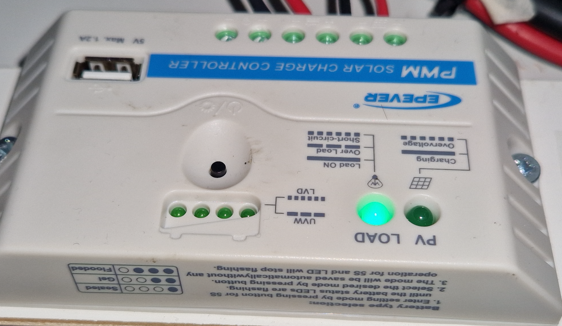

Allenfalls habe ich einen möglichen Übeltäter gefunden. Das Solar Ladegerät leuchtet bei mir permanent.
Das heisst ob ich auf den Taster für die Innenraum Versorgung klicke oder nicht. Da meine Aufbaubatterie ja immer 100% anzeigt wenn sie mal geladen ist gehe ich davon aus, dass das Solar Ladegerät der Verursacher ist.
Hat jemand von Euch auch das Solar Paket von Panama verbaut und leuchtet dort die LED auch immer grün?

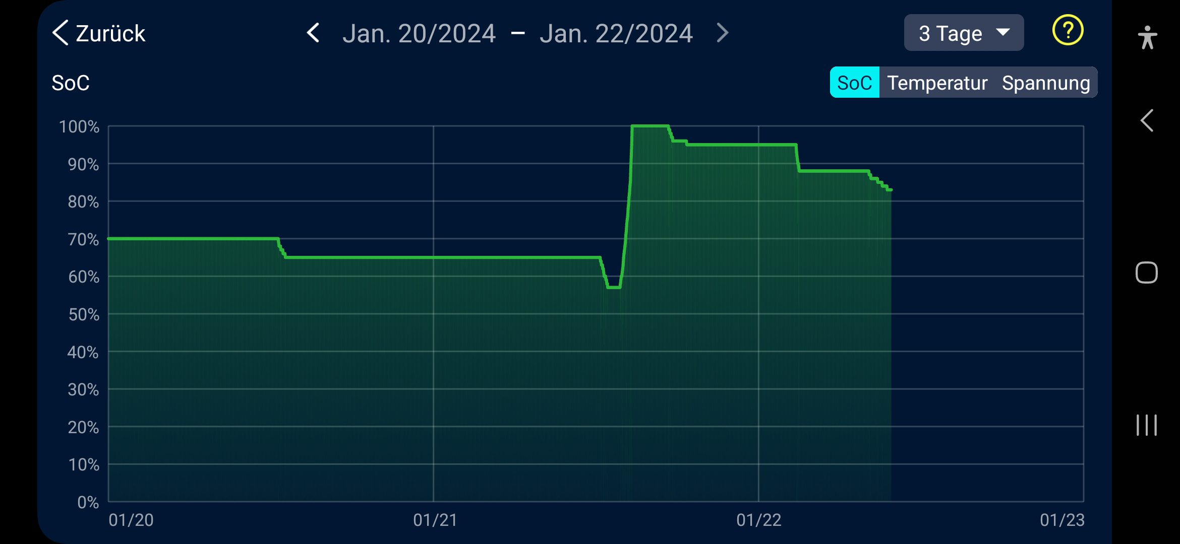

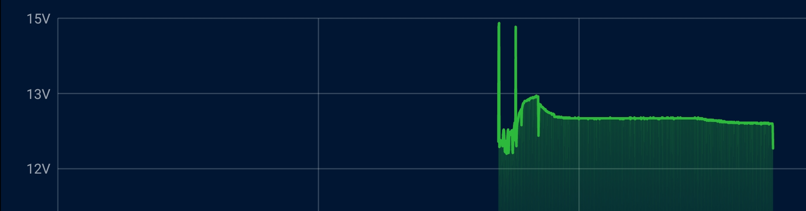

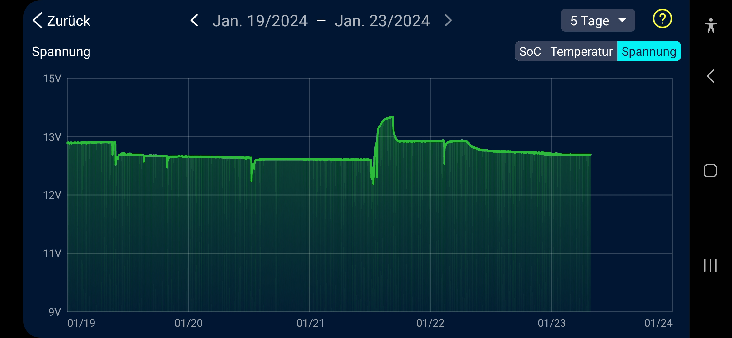

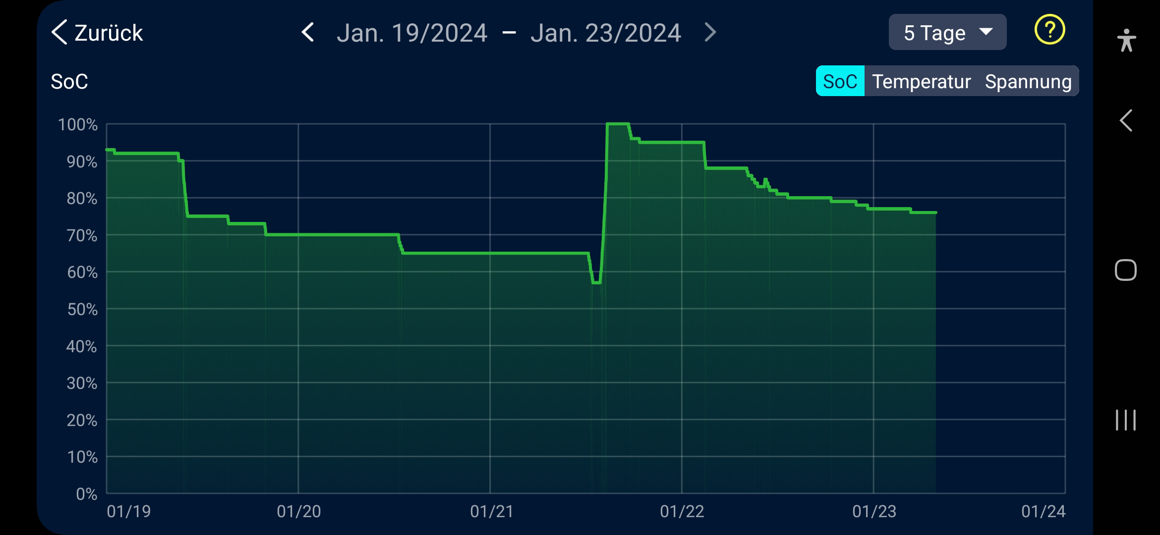

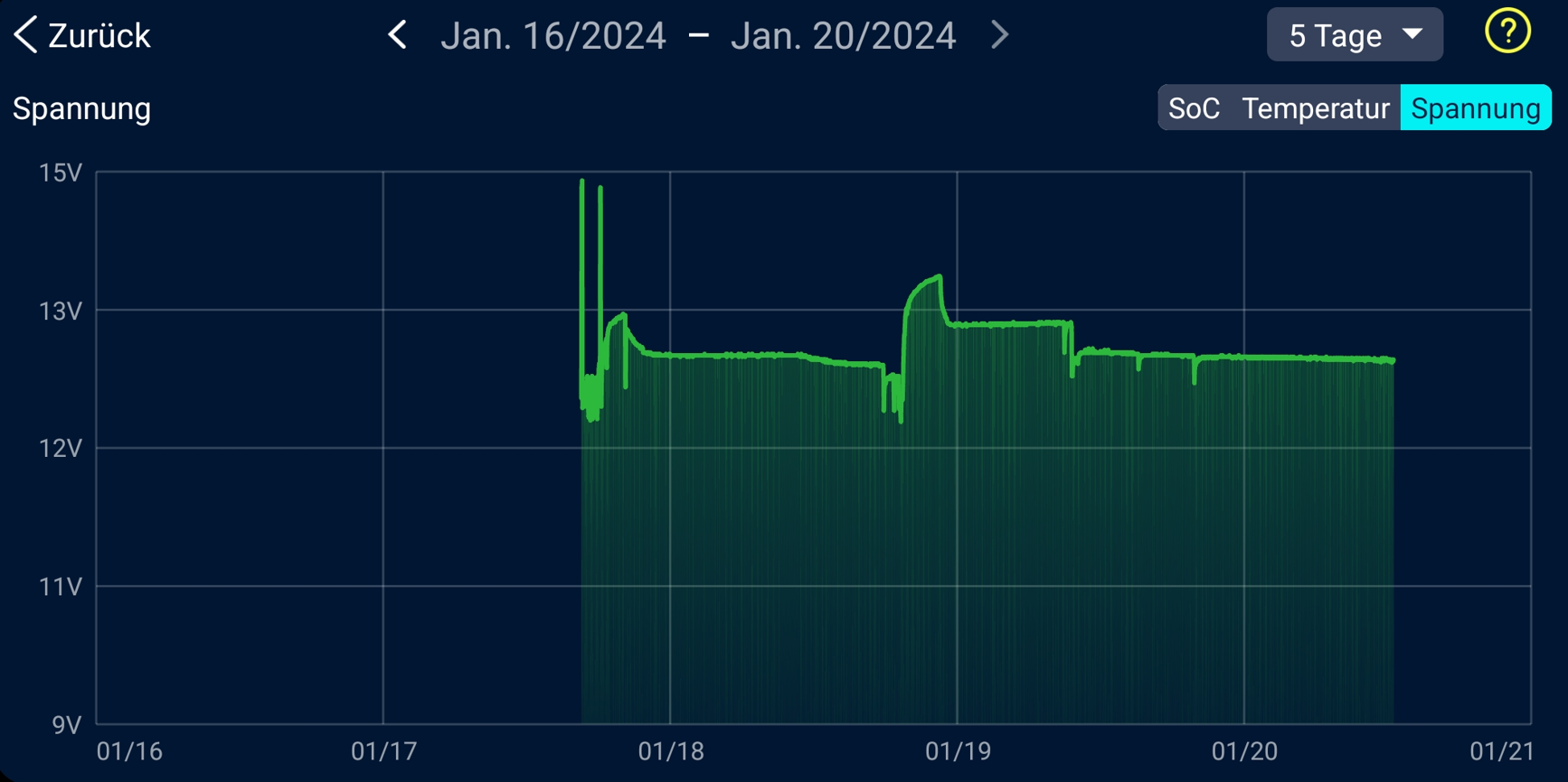

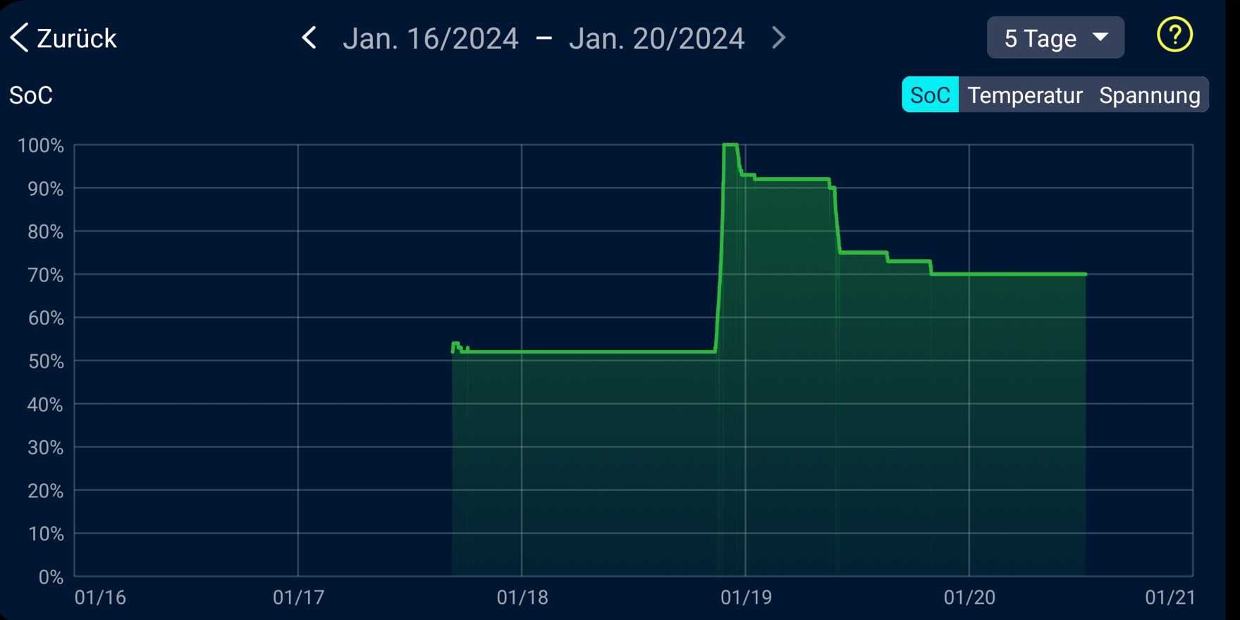

Auf dem Printscreen sieht man sehr schön, dass der Lader die Batterie kurz lädt, dann aber ausschaltet und sich die Batterie stück für Stück entlädt. Ab dem Zeitpunkt als die Batterie voll war, habe ich das Fahrzeug nicht mehr geöffnet um keine Steuergeräte zu starten etc. Da ist einfach ein oder mehrere verbrauchen die in einer Nacht soviel Strom aus der Starterbatterie ziehen.

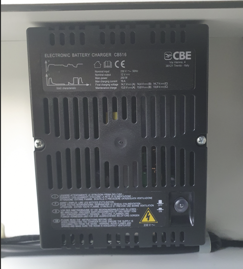

Das Ladegerät "CB516" solltest Du in der hinteren unteren Klappe der Panama's finden (zumindest bei den P10 Modellen); schaut so aus:
Wie in robolafs "Tipp" hier beschrieben: Deckel abschrauben und dann lässt sich die Kennlinie per Schalter justieren; Ein Bild vom Innenleben des Ladegerätes und der Position des "Schalters" kannst Du Dir zB in der Anleitung auf Seite 11 machen (Deutscher Teil -> Kapitel "Anschlüsse" -> "Wahlschalter der Ladekennlinie")
