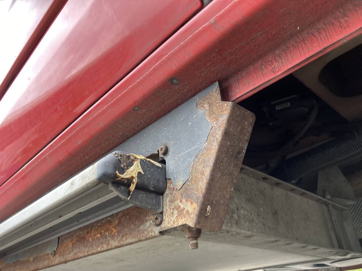

Servus Leute,
bin neu hier.
Wir haben sei Februar 2023 einen P54+. War ein Vorführfahrzeug beim Händler. Erstzulassung auf uns.
Folgende Probleme:
- Blende der elektrischen Trittstufe rostet —> soll auf Garantie/Gewährleistung ausgetauscht werden
- Wasseraustritt bei den Anschlüssen der Außendusche —> soll auf Garantie / Gewährleistung erneut werden
- Scharniere des Aufstelldaches schneiden beim Einklappen des Daches in den Stoff des Zeltes —> war beim Kauf bekannt. Haben ein neues Zelt beim Kauf mitbekommen, welches der Verkäufer (Wohnmobilhändler) auf unseren Wunsch hin einbauen will. Vertraglich so vereinbart.
