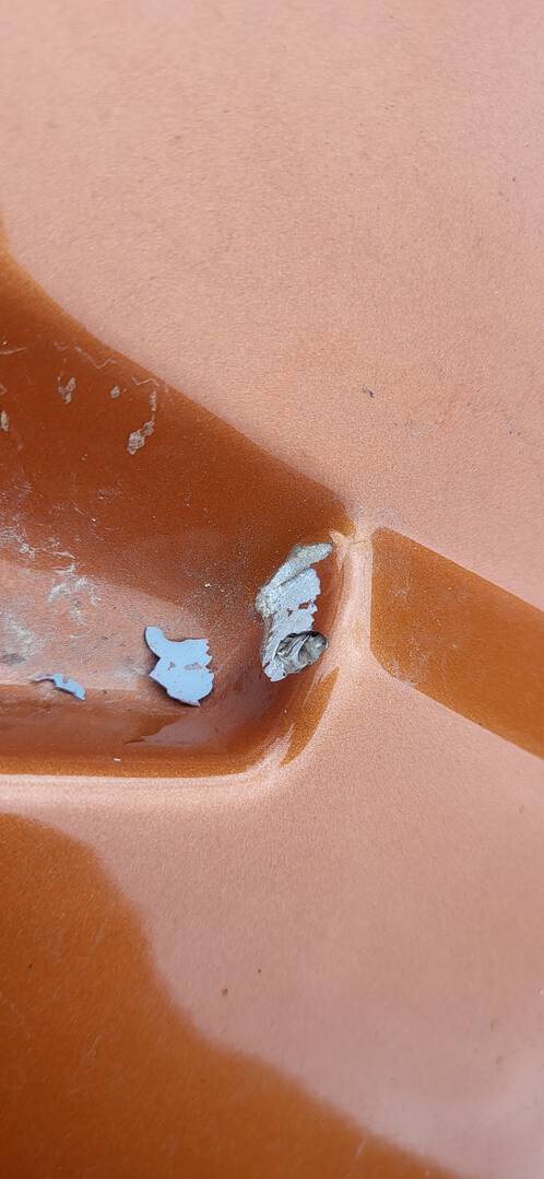

Bei uns ist jetzt nach 2jahren (Garantie gerade abgelaufen) auch ein riss und ein Loch im gfk dach aufgetreten. Bin gespannt wie der Händler das abwickeln mit der Reparatur. 2 Wochen vorher war noch dichtheitsprüfung ohne Mängel.

Mein Dach hat an vier Stellen Risse und Brüche.
