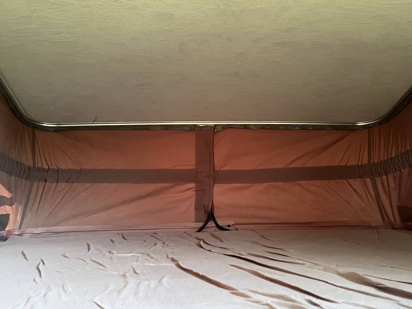

wir haben unseren Panama seit einer Woche und haben uns nachträglich vom Händler 2 Solarpaneele verbauen lassen.
Jetzt haben wir gesehen das die Kabel einfach an einer Klettband Stelle in den Panama geführt werden. Das ist natürlich jetzt nicht mehr ganz dicht. Wurde das bei den Werkseitig verbauten Paneelen auch so gemacht. Könnte mir bitte jemand von Euch ein Foto machen, wie es bei Euch aussieht.
Vielen Dank und Grüße
Claudia
IMG 1225
Hallo Claudia,
wir haben das Solarpanel im Paket, also "Werksseitig", erworben und die Durchführung nach innen ist genauso.
Ich denke das das Panel immer durch den Händler vor Ort eingebaut wird und nicht im Werk.

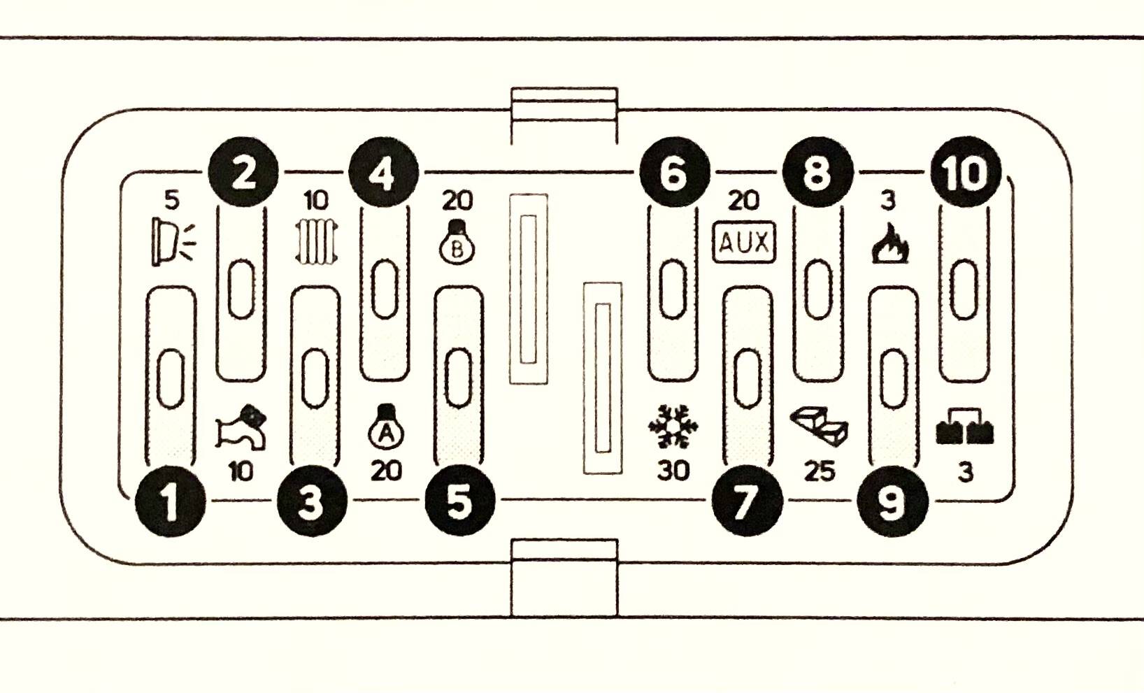

Hallo an alle Panamarana mit PV-Anlage,
zwei Fragen hätte ich, bei uns ist der PV Regler über die Sicherung Nr. 11 mit 3A Abgesichert. Die 3A Sicherung ist schon zweimal durchgebrannt, was bei einer PV Leistung oberhalb von ca. 40W auch logisch ist. Theoretisch könnte das Modul auch bis zu 100W Liefern.
Ist die PV Anlage bei euch auch auf Sicherung Nr. 11?
Mit welcher Amperestärke ist die PV Anlage bei euch abgesichert oder geht die PV direkt an die Batterie?
Gruß Carsten
@amanap welche Sicherung meinst du?
Soweit ich das Kabelgewirr verfolgen konnte geht der Solarregler auf die Verteilerbox und der hat Sicherungen von 1 - 10!

Ok, ich hatte die leeren Steckplätze mitgezählt.
IMG 8921
Die PV Anlage hängt mit auf der 9.
BTW. Was bedeutet das Zeichen auf der 10. ?

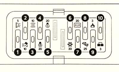

@amanap Anbei mal die Beschreibung der Verteilbox.
Ich bin der Meinung das die PV bei mir auf der Sicherung 7 hängt.
@amanap  Habe noch mal nachgeschaut und siehe auch hier. Die Sicherung 9 sichert in dem Block 17 die Anschlüsse 5 und 6 ab. Da hängt bei mir gar nichts drauf.
