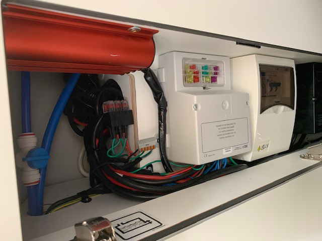

im anderen Thread gab es schon ein paar Bilder von der Werkslösung. In der Nähe des 12V Elektroblocks wird ab Werk ein PWM fürs Solar verbaut. Evtl. kann @rideonp nochmal genauere Fotos vom PWM machen, damit wir das genaue Gerät raussuchen können.

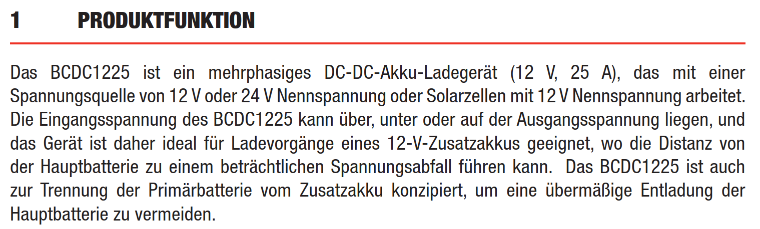

Lt. Produktbeschreibung des BCDC 1225 ist das ein DC/DC Lader - einen anderen Zweck als 'Ladebooster' kann ich nicht erkennen, auch wenn es eher weit weg von den Batterie installiert ist. Hier noch die Verschaltung ohne Solar:

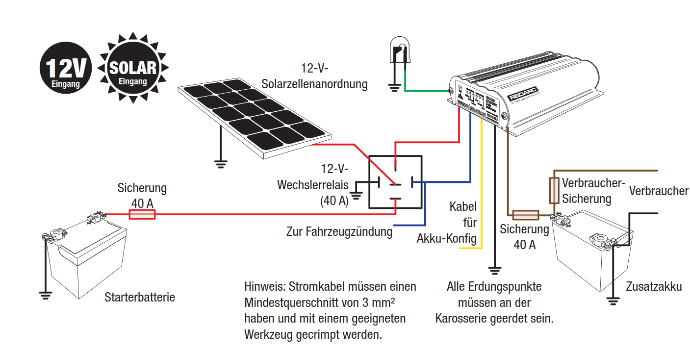

Hier mit Solar:
Für ein einfaches Wechselrelais sieht das PMW-Teil auf dem Bild schon etwas 'wuchtig' aus 😉
Hier noch die Produktinfo -  danach übernimmt das Teil auch die Trennung der Starter- von der Aufbaubatterie:
@robolaf Danke für die Info. Ich hab das auch mal versucht zu googeln und bin mir nicht sicher, ob man von einem Ladebooster reden kann. Eine signifikante Eigenschaft des LB ist ja auch dafür zu sorgen, dass eine Abschaltung der Lichtmaschine beim Euro 6 nicht dafür sorgt, dass der Aufbauaccu nicht vollständig geladen wird. Oder hab ich nen Denkfehler?

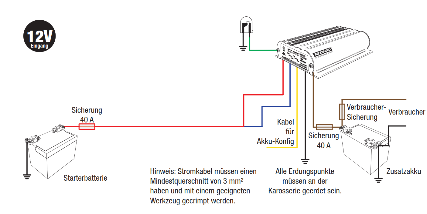

Bin da auch kein Experte, aber meine Annahme war, dass die Lichtmaschine die Starterbatterie lädt, wenn sie nicht genügend Spannung hat bzw. Ladestand. Mein Verständnis eines Ladeboosters ist, dass das ein Ladegerät ist, dass den Strom von der Starterbatterie zieht und in den Aufbauakku pumpt. Dadurch wird die Aufbaubatterie leer und die Lichtmaschine erkennt das und lädt wieder nach... Bitte korrigiert mich, wenn ich da falsch liege.
@robolaf Im Kern habt ihr beide Recht... ein Ladebooster hat mehrere Funktionen von denen der BCDC 1225 eben nicht alle abdeckt.
1. Trennung von Starter und Aufbaubatterie bei Motorstillstand (sonst würden sie als eine große Batterie funktionieren und man würde mit dem Aufbau die Starterbatterie leer machen) ==> Das würde auch ein Shunt machen, der BCDC 1225 kann das aber auch.
2. Laden von einer Batterie über eine andere (hier Start -> Aufbau) ggf. mit Voltage Anpassung (BCDC 1225 könnte hier z.B. eine 12V Batterie aus einer 24V Batterie laden)
3. Last generieren. Die Krux liegt wie @GnBObelix schon geschrieben hat an den Euro 6 Vorgaben. Die LiMa überprüft den Ladezustand der Batterie und schaltet dann dynamisch die Ausgangsleistung. Da wir mit der Starterbatterie den Aufbau laden wollen, die LiMa aber die Aufbaubatterie nicht "kennt" geht das nur über den Abfluss des Stroms aus der Starterbatterie. Je näher die Starterbatterie an das programmierte maximum (siehe nächster Absatz) kommt, desto weniger Strom produziert die LiMa.
Ein Lastgenerator im LB würde der LiMa vorgaukeln, dass im Auto sehr viel Strom benötigt wird und somit die Ausgangsleistung nach oben fahren. Diese Funktion scheint der BCDC 1225 nicht zu haben.
Zusätzlich zu Punkt 3 kommt noch eine andere Unpässlichkeit. Ebenfalls für die Euro6 Schönrechnerei hat sich Ford dazu entschieden den Ladevorgang der Starterbatterie Softwareseitig bei 80% zu limitieren. D.h. sobald die Starterbatterie in die nähe von 80% kommt lädt selbst die nicht mehr. Ergo wird die Aufbaubatterie auch nur noch sehr spärlich Strom bekommen da die LiMa kaum noch was liefert.
Der langen Rede kurzer Sinn...
Option 1: Um wirklich volle Batterien zu bekommen müsste man wohl den BCDC 1225 gegen einen "richtigen LB" mit Lastgenerator tauschen. Da die ganzen Anschlüsse aber nicht offen liegen sondern die Kabel im Sammelschlauch im Gehäuse verschwinden bedürfte das noch genauerer Untersuchungen.
Option 2: Ist mittels OBD Stecker und Steuergerät Programmierung die 80% Grenze auf einen sinnvollen Wert nach oben zu setzen. Das sollte dann auch gleichzeitig das nervige Geblinke am Füllstandsanzeiger beheben, da die Starterbatterie dann höher geladen werden würde. Das verschiebt das Problem allerdings nur etwas nach hinten... die Batterien werden voller, aber eben nie zu 100% geladen, wie das mit einem "richtigen LB" wäre.

bei mir das rötliche Teil -> dort steht BCDC1225-001 drauf... und ich habe noch nix gebastelt 😉
@robolaf Hast du den 2022 oder den 2023 Panama? Ich hätte das Teil fast nicht gefunden, weil der oben dran hängt. Bei unserem 2023er ist das Teil im übrigen schwarz. die Bezeichnung ist allerdings die gleiche.
@tobi 2023 - haben ihn ja noch nicht mal einen Monat
@robolaf Vielen Dank
