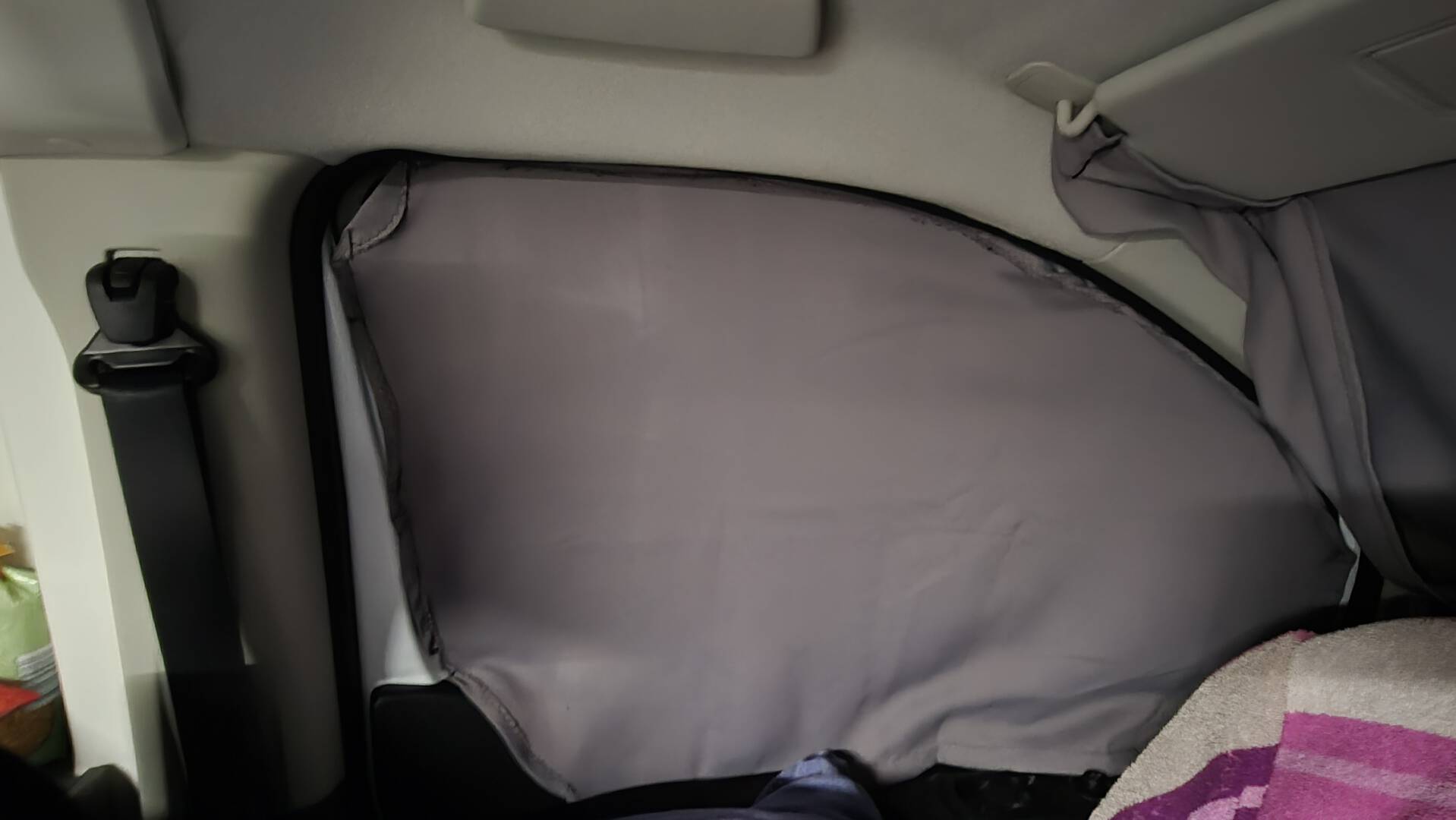

So, die ersten nächte sind rum und ich muss sagen wir sind von unserer lösung begeistert !
Schnell montiert, geringer platzbedarf und dunkel !

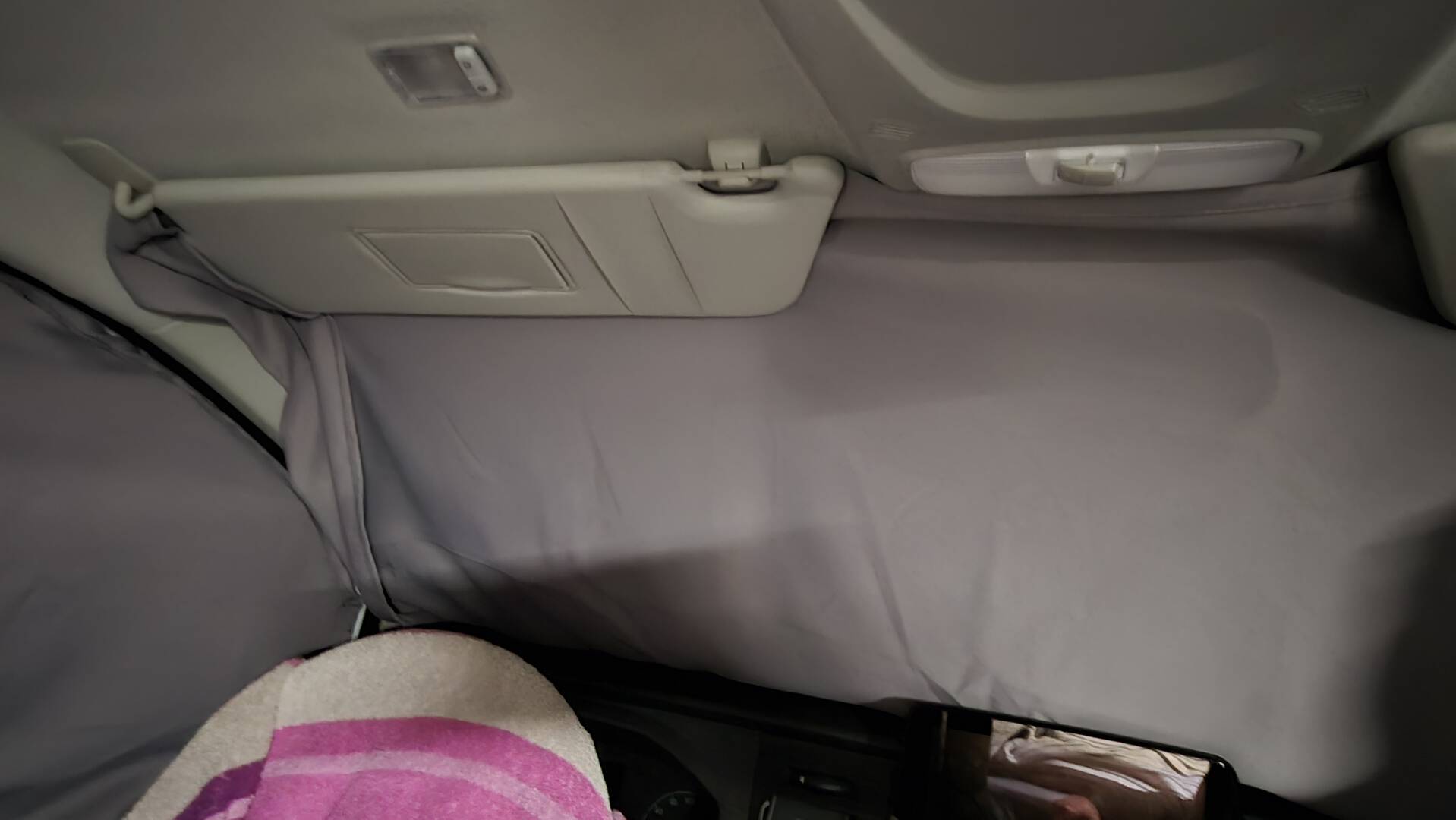

Frontscheibenlösung funktioniert auch super: kleine taschen angenäht für die sonnenblenden und dann den verdunklungsstof entsprechend mit den blenden an die scheibe drücken. Der rest vom material hängt einfach vorne zwischen amarturenbrett und frontscheibe. Ruck zuck montiert, blickdicht und dunkel.

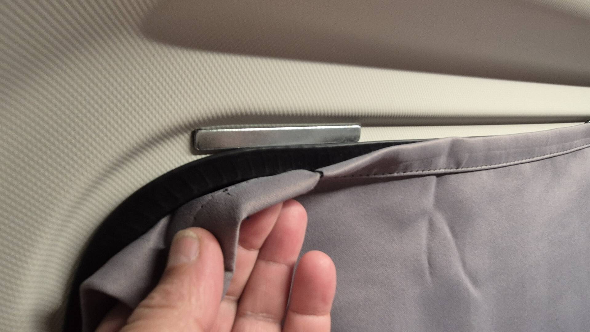

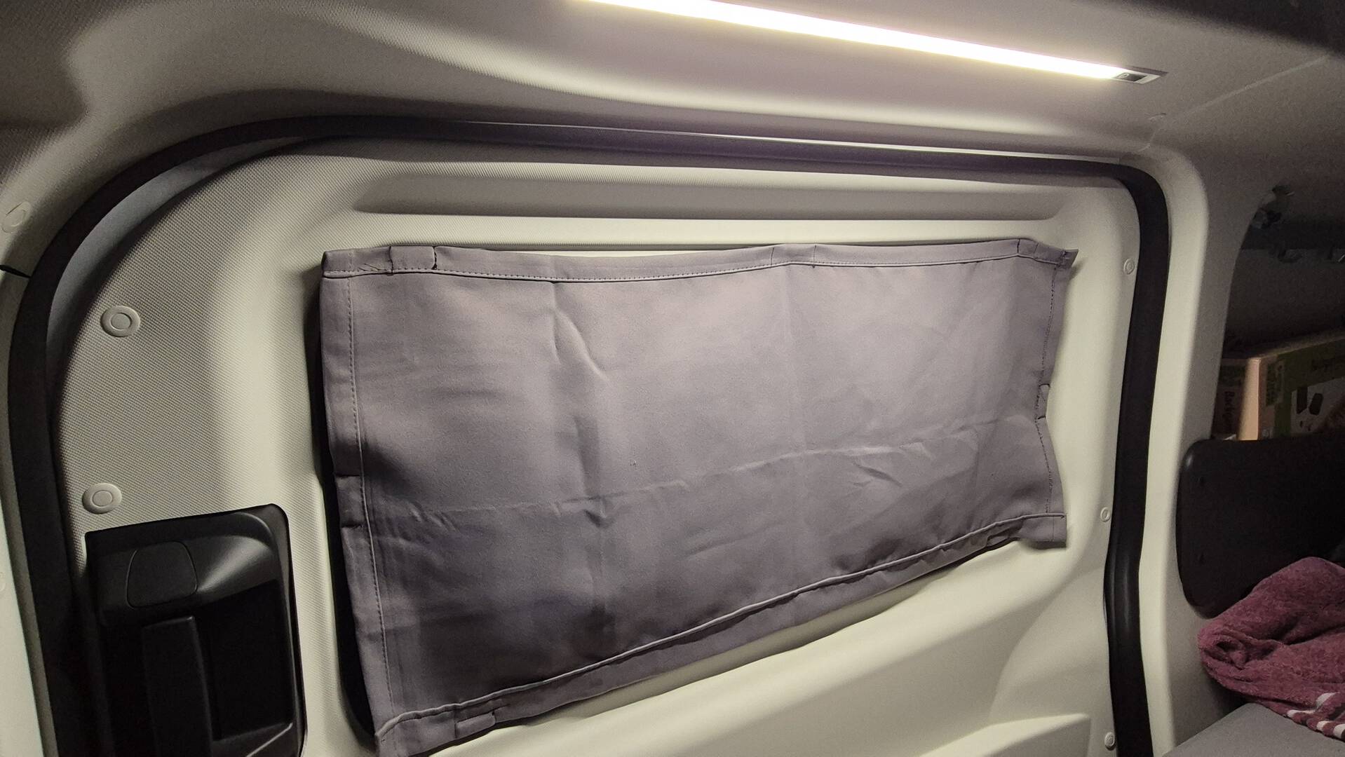

Seitenscheiben: metallstreifen mit spez. Doppelseitigen klebeband angebracht und bei gardinen kleine magnete in taschen eingenäht. Gewinnt jetzt nich unbedingt den schönheitspreis, aber funktion und montage / demontagezeit ist tip top !
Stoff ist verdunklungsstoff vom möbeldiscounter ( z.b. mömax,), in unserem fall verdunklungsvorhänge 2m x 1,5m gekauft und dann auf mass zugdschnitten und umgenäht.
Packmass GESAMT der beiden hinteren seitenfenster, fahrer und beifahrertür, frontscheibe: ca. Länge 30 x durchmesser 15-20 cm (gardinen jeweils zusammengerollt). Das ganze dann in einem beutel verstaut. Also VIEL  weniger als die beiden taschen der original iso matten taschen !!!!
