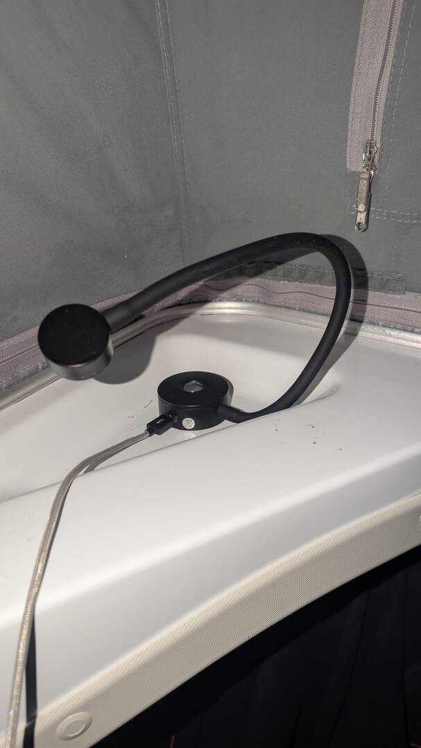

unsere linke Leuchte oben im Aufstelldach funktioniert plötzlich nicht mehr. Hatte sie gestern Abend an, als ich das Bett vorbereitet habe, bis sie anfing kurz zwei/dreimal zu flackern und aus ging. Jetzt kann ich sie leider nicht mehr einschalten, allerdings funktioniert die Ladung fürs Handy weiterhin.
Hat jemand schon Mal diese Leuchte getauscht oder das selbe Problem gehabt?

bei mir wurden bereits beide Lampen getauscht. Bei mir lag es an den kapazitiven Schaltern, die "Phantomberührungen" hatten. Irgendwann flackerte die Lampe wie verrückt und ließ sich weder ordentlich an- noch ausschalten. Am Ende war es so schlimm, dass ich die Lampe selbst vom Strom abgeklemmt habe um die Gefahr der Überhitzung beim geschlossenen Dach zu vermeiden.
Zum Ausbau kannst du den Ring um den Schalter vorsichtig abhebeln. Darunter kommen 2 Kreuz-Schrauben hervor, die einfach ins GFK geballert wurden. Wenn du die rausdrehst kannst du die Lampe komplett abnehmen und kommst an die beiden (sehr dünnen) Kabel der Lampe.
So könntest du die dann auch gegen etwas anderes Tauschen, falls du auf deinem Panama keine Garantie mehr hättest.
