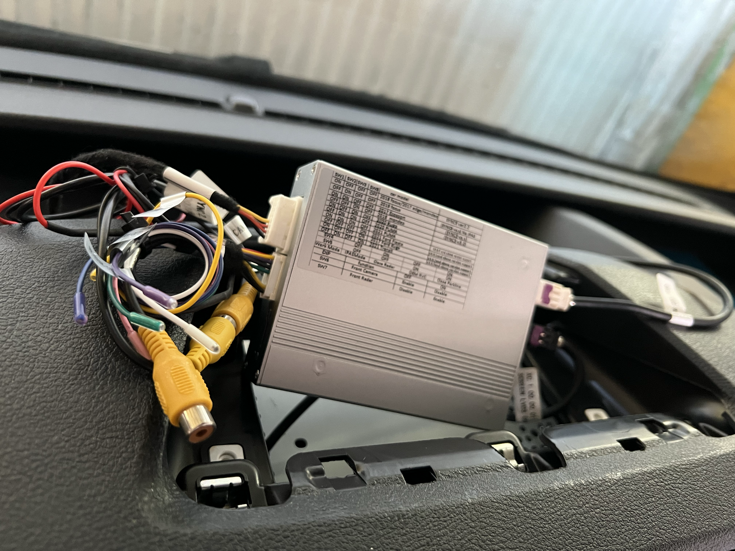

Für die Rückfahrkamera hat Panama das Steuermodul direkt hinter dem Sync 2.5 verbaut, wobei es zu Hitzeproblemen kommen kann, welche kurz- oder langfristige Auswirkungen auf das System haben können.
Bei betroffenen Fahrzeugen wird das Steuermodul verlegt und ein Systemcheck durchgeführt - dies dauert in etwas 2-3 Stunden laut Händler.

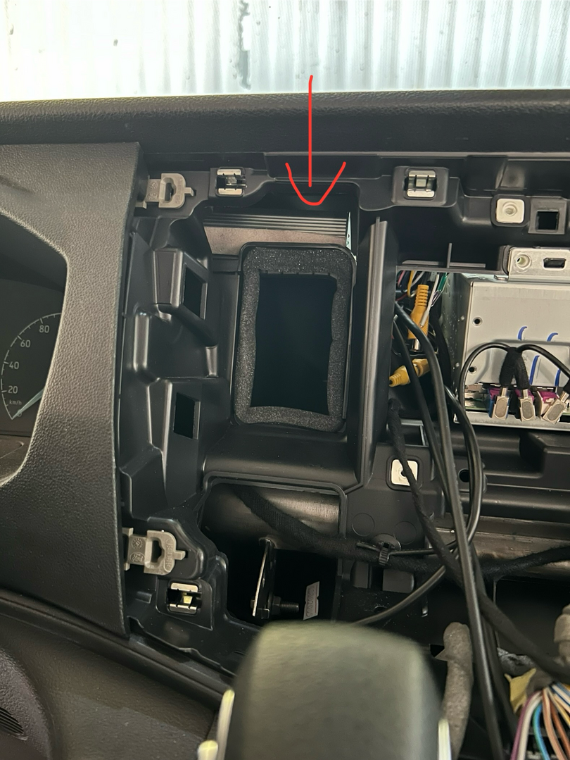

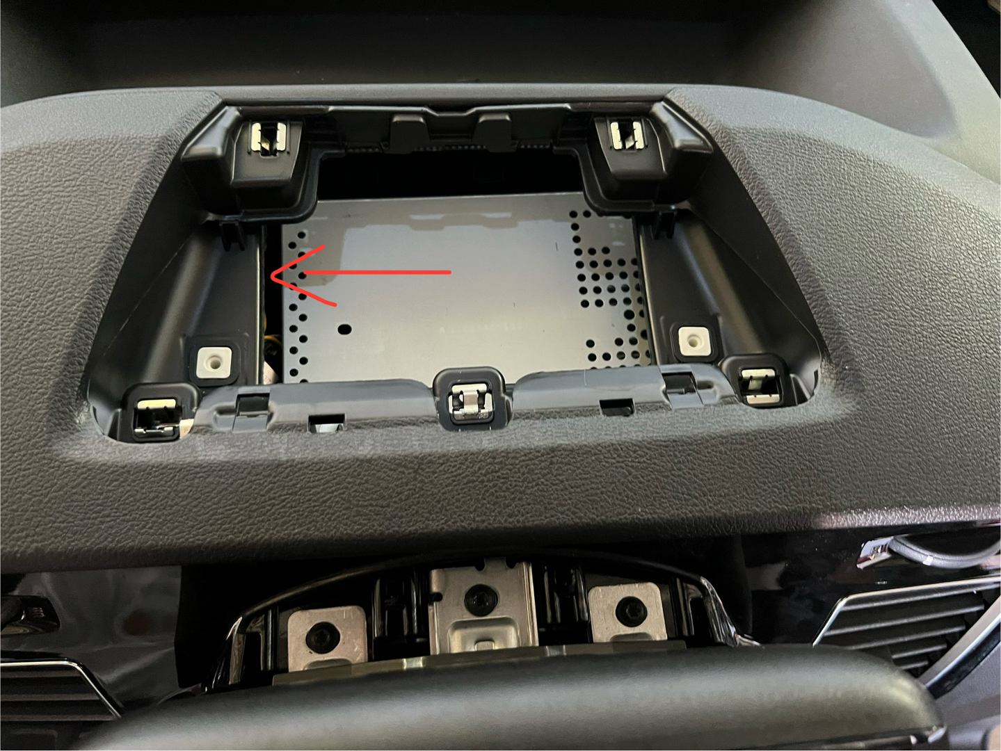

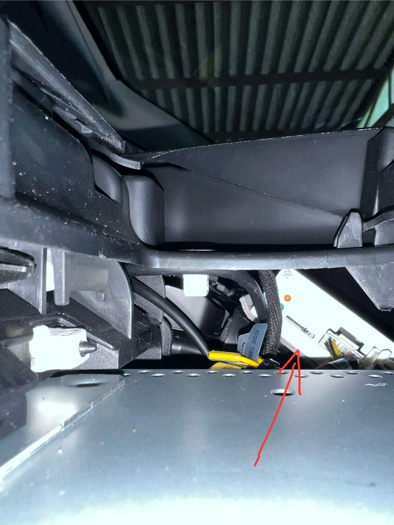

Leggendo i vari post ho capito che il problema era l'eccessivo calore all'interno del cruscotto proprio dove alloggia il Sync 2.5! Il display si presenta in una custodia plastica (ma anche caster), visibile dal modulo della retrocamera a cui è agganciato il biadesivo al sync 2.5.
La soluzione al problema è il modulo della retrocamera lateralmente a sinistra, così condotto l'area. Foto Allego.
Spero di essere stato utile. Buone vacanze.
