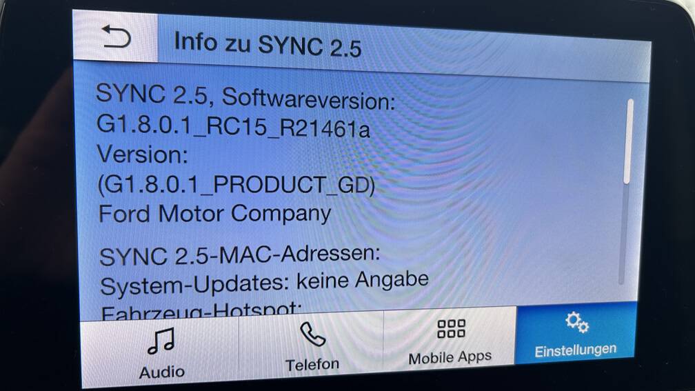

Als ITler klingen all diese Probleme für mich stark nach Softwareproblemen, die eigentlich durch ein Update behoben werden könnten. Betonung liegt auf EIGENTLICH, da weder die Ford Website noch mein Ford Händler der Meinung waren, dass es für mein Sync 2.5 ein Update gibt. Konkret hängt die ausgelieferte Software Version wohl mit dem Baujahr/monat zusammen in dem der FTC ursprünglich gebaut wurde. In meinem Fall hatte ich die Version ME - G1.8.0.1_R21461a, mit Stand vom 16.02.2022 installiert.

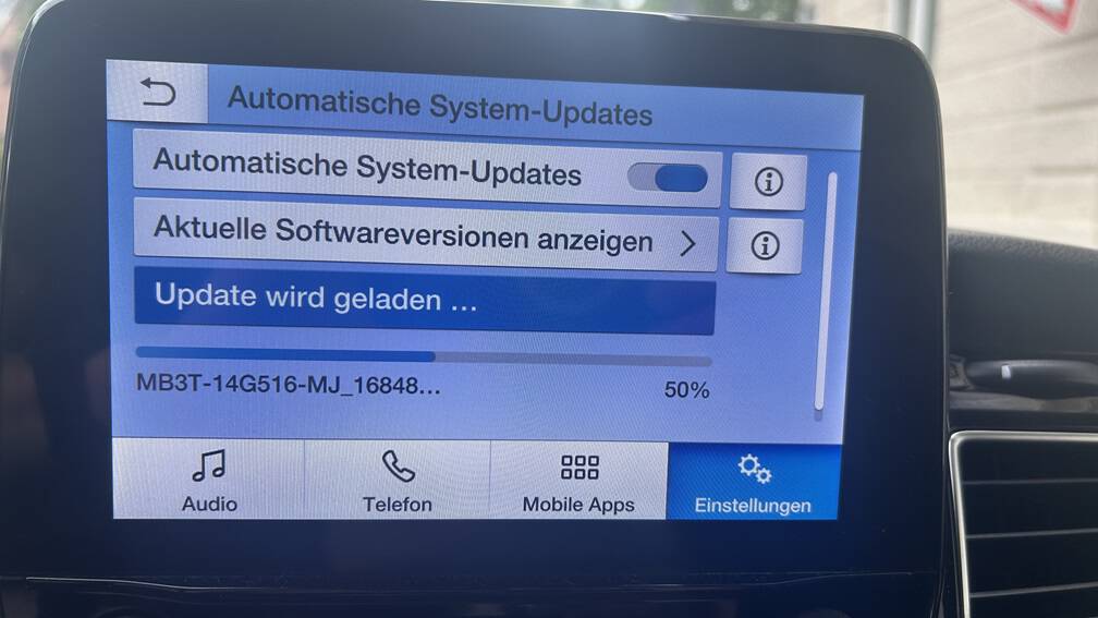

Seit hier nicht zu ungeduldig, es hat bei mir ca. 1min gedauert bis sich was bewegt hat. Wenn die Schaltfläche "Update wird geladen" mit einem Fortschrittsbalken auftaucht, habt ihr es geschafft.
20240505 104806290 iOS
Nun lädt das Radio die neue Software vom Stick ins interne System. Dieser Prozess verläuft nicht linear. Zwischendrin bleibt der Balken immer mal wieder für ein paar Sekunden stehen und es passiert nichts, bis es dann wieder weiter geht. Hier nicht die Geduld verlieren auch bei 100% dauert es noch einen Moment bis es weitergeht.

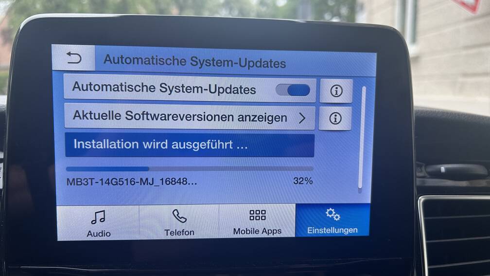

Nach dem alle Daten ins interne System überspielt sind, ändert sich die Anzeige zu "Installation wird ausgeführt".
20240505 105021103 iOS
Der Balken wandert abermals non-linear und mit regelmäßigen Stops auf 100% hoch und installiert das Updatepaket. Wenn der Balken bei 100% ist verschwindet nach einem kurzen Moment sowohl Balken als auch Schaltfläche und ..... es passiert nichts.

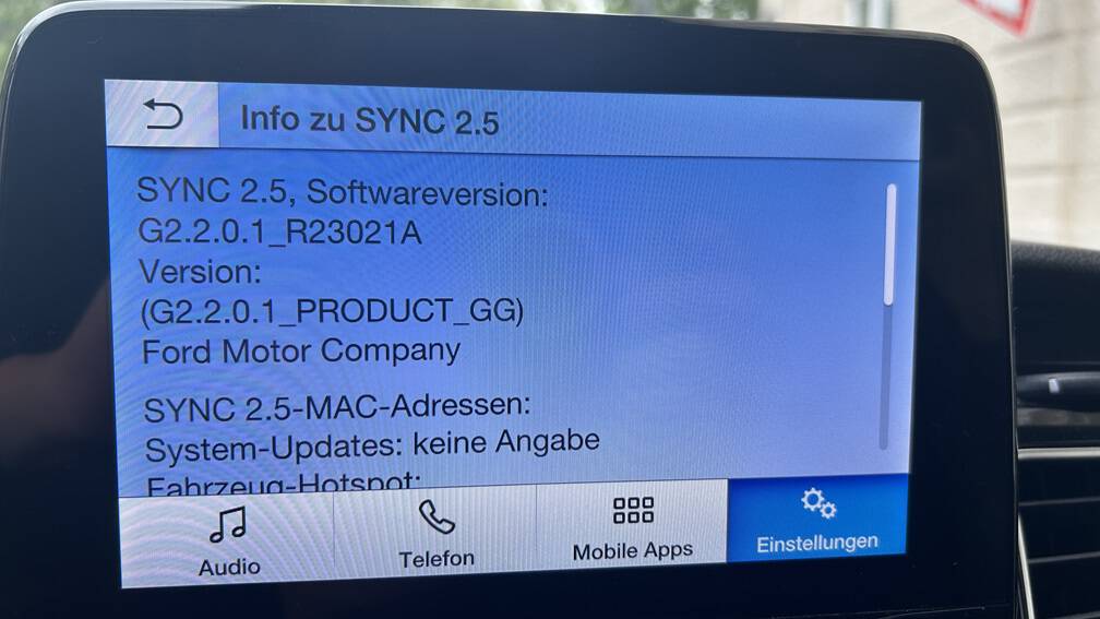

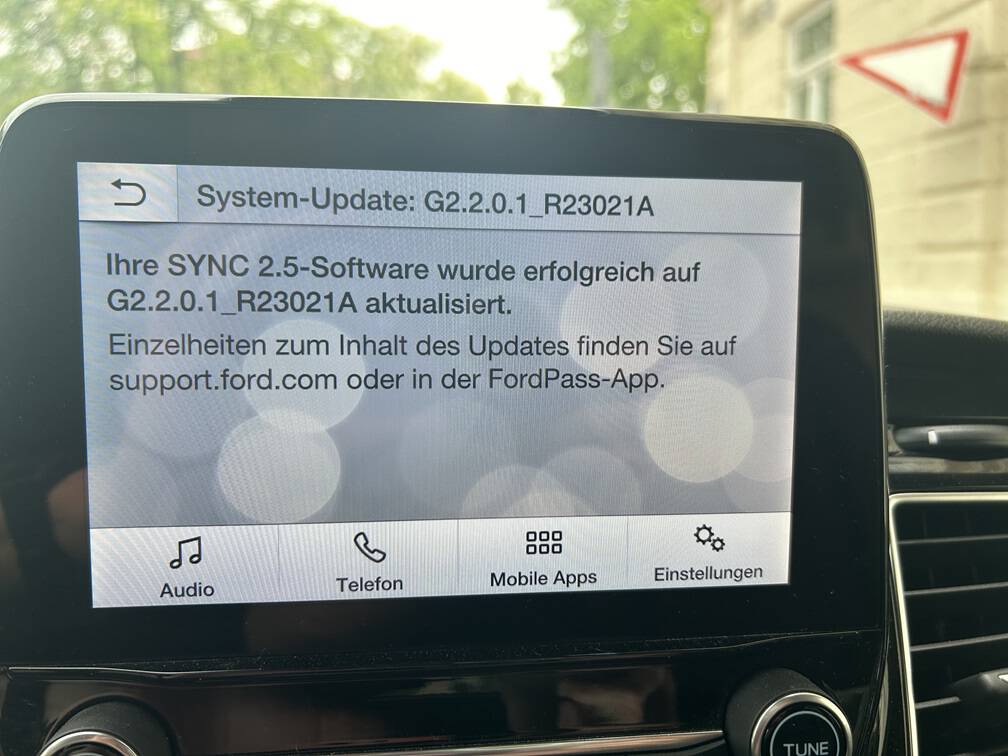

Wenn alles geklappt hat, wird euch eine Stimme mitteilen, dass das Software-Update erfolgreich war. Ab jetzt ist auch der neue Stand unter "Softwareversionen" ersichtlich und die neuen Funktionen sind aktiv.
20240505 111931439 iOS
Fazit
Der erste Test zum Verbinden des Telefons verlief sehr positiv. Das Handy wurde auf Anhieb erkannt und subjektiv auch deutlich schneller aufs Display gebracht. Insgesamt fühlt sich für mich die V2.2 flüssiger an und das hin und her schalten zwischen den Menüpunkten geht flotter von der Hand.

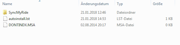

@kay69 Hi Kay,
Die genaue Anleitung zum Erstellen des Sticks findest du im ersten Posting des EcoSport Forum
Wichtig ist, dass du nicht nur die Firmware Datei selbst (Bei Version MJ - G2.2.0.1_R23021A heißt die Datei MB3T-14G516-MJ_1684825180000.VBF) auf den Stick kopierst, sondern auch die Dateien, die ganz unten im EcoSport Post verlinkt sind:
Dein Stick sollte dann so aussehen:
In dem "SyncMyRide" Ordner liegt dann die besagte Firmware Datei.
Bitte nicht vergessen: in der "autoinstall.lst"-Datei musst du den konkreten Dateinamen der Firmware mit einem Text-Editor anpassen. Der Inhalt der "autoinstall.lst" muss dann bei der 2.2.0.1_R23021A heißen:
[CTRGen1_ALL]
Item1 = APPS - MB3T-14G516-MJ
Open1 = SyncMyRide\MB3T-14G516-MJ_1684825180000.VBF
Options = AutoInstall,SilentInstall,Delay
zusammen mit deinem exFAT Stick sollte das so eigentlich funktionieren.
