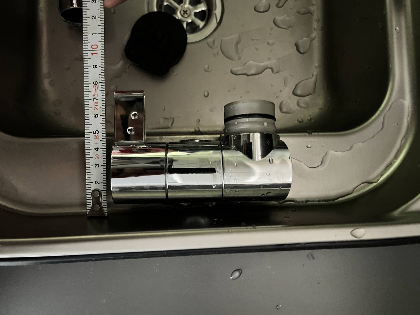

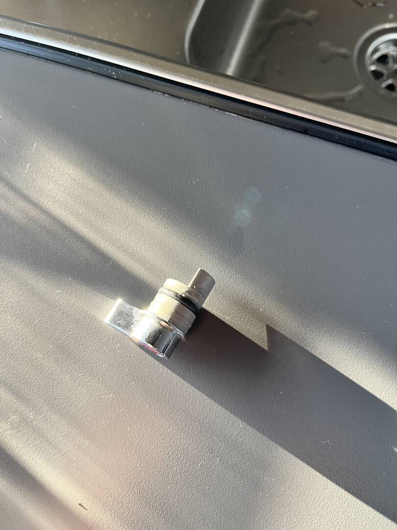

Hallo liebe Mitcamper,
letztes Wochenende hat es uns die Wasserarmatur (Wasserhahn) komplett den Aufenthalt verhagelt ( den Rest tat das Wetter dazu),
immer wieder ist der Wasserhahn aufgrund des Drucks abgesprungen, nun auch noch der Warm-/Kaltwasserhebel.
Habt ihr auch die Probleme und wie gelöst?

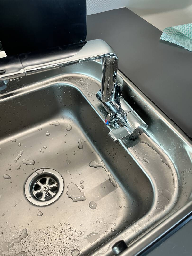

Hallo meins85,
ich bin nun auch fertig, neuen Wasserhahn von Reich, dann jeweils zwei flexible Schläuche bis zum John Guest Anschluss gesetzt und dort einen Adapter der auf Schlauch geht.
Warum man sowas kundenfreundliches nicht auch ab Werk bauen kann, ich verstehe es einfach nicht. Kostest auch nicht mehr.
Wir schauen uns mittlerweile nach etwas grösserem um, aber aus dem Konzern Trigano einen grossen Bogen bei einem neuen Fahrzeug machen werde.
Da nimmt man tatsächlich ab Werk das Rohr, erwärmt es und stülbt es über, dazu noch eine Klemmschelle.
