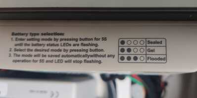

inzwischen steht unser P10S endlich bei uns Zuhause. Beim ersten Kurztrip und der ersten Nacht am Landstrom begrüßte uns das Symbol für die Starterbatterie morgens blinkend. Nach der Rückkehr habe ich im Forum und Internet zur Schalterstellung des CBE 516 recherchiert und auch meinen Händler angeschrieben, da die Werkseinstellung A eingestellt war. Im Forum wird C, in einem Youtube-Video B empfohlen und vom Batteriehersteller Bulltron kam nun auch die Rückmeldung, dass B (Gel) eingestellt werden soll.
Da das Solarladegerät auch 3 Einstellungen für den Batterietyp hat, Frage ich jetzt mal in die Runde derer, die das werksseitige Solar mit LiFePo4 verbaut haben, welcher Batterietyp eingestellt werden sollte. Nachdem der schwarze Knopf am Ladegerät 5 Sekunden gedrückt wird, blinken bei mir 2 Led, was wohl der Einstellung Gel entspricht.

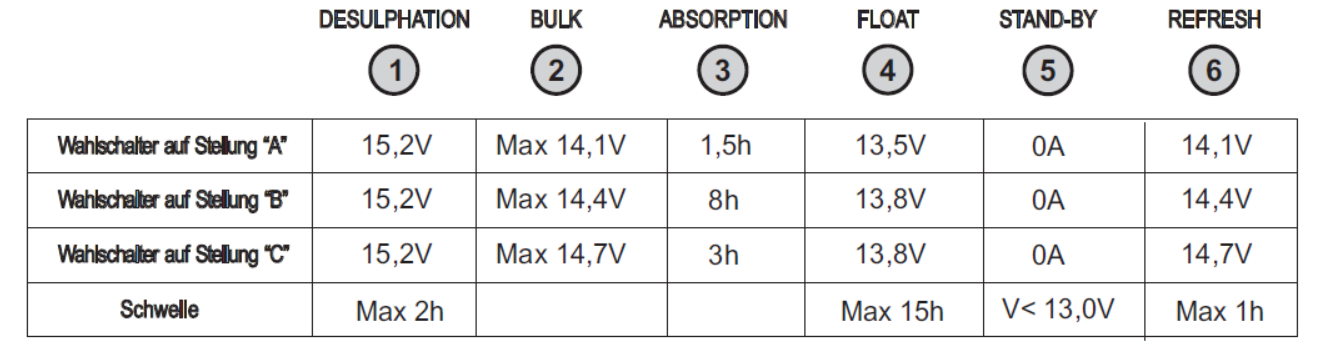

Zitat aus der Anleitung vom CB516:
 "In den meisten Fällen kann der Wahlschalter auf “A” bei Blei-Säure-Batterien, auf “B” bei Blei-Gel-Batterien und auf “C” bei AGM Batterien eingestellt werden."
Wie du siehst kann das CB516 keine LiPo Batterien. Die Ladekennlinien unterscheiden sich von Batterie-Typ zu Batterie-Typ. Heißt grundsätzlich ist das CB516 schon mal nicht das ideale Ladegerät für deine LiPo und kann die Batterie möglicherweise nicht voll laden. Möglicherweise kannst du trotzdem mit einem anderen Lademodus noch Saft in die Batterie bekommen. Ich würde es mit Schaltetstellung "C" versuchen. Sollte dein CB516 schon auf C stehen, hilft vermutlich nur noch ein neues Ladegerät.
Die Ladeunterbrechungen könnten nun davon kommen, dass das BMS der LiPo erkennt, dass die Ladespannung nicht zum aktuellen Ladestand der Batterie passt und zum Schutz der Zellen den Ladevorgang unterbricht. Das der Ladevorgang nicht mehr startet hört sich für mich auch nach einem Schutzmechanismus des BMS an. Beim DC/DC laden kann es sein, dass die Ladespannung höher liegt und den Anforderungen der Batterie genügt und es daher über die LiMa läuft.
Konkret: Überprüfe den Ladekennlinien Auswahlschalter. Falls noch nicht geschehen stell das Ding auf "C" und teste. Falls das nicht klappt, investiere in ein ordentliches Landstrom-Ladegerät und schmeiß das CB516 raus.

Dass die Zeit zum Abschalten je nach Schalterstellung abnimmt, ist nachvollziehbar, da die Ausgangsspannung ja immer höher wird:
Drücke dir die Daumen, dass es das ist.
