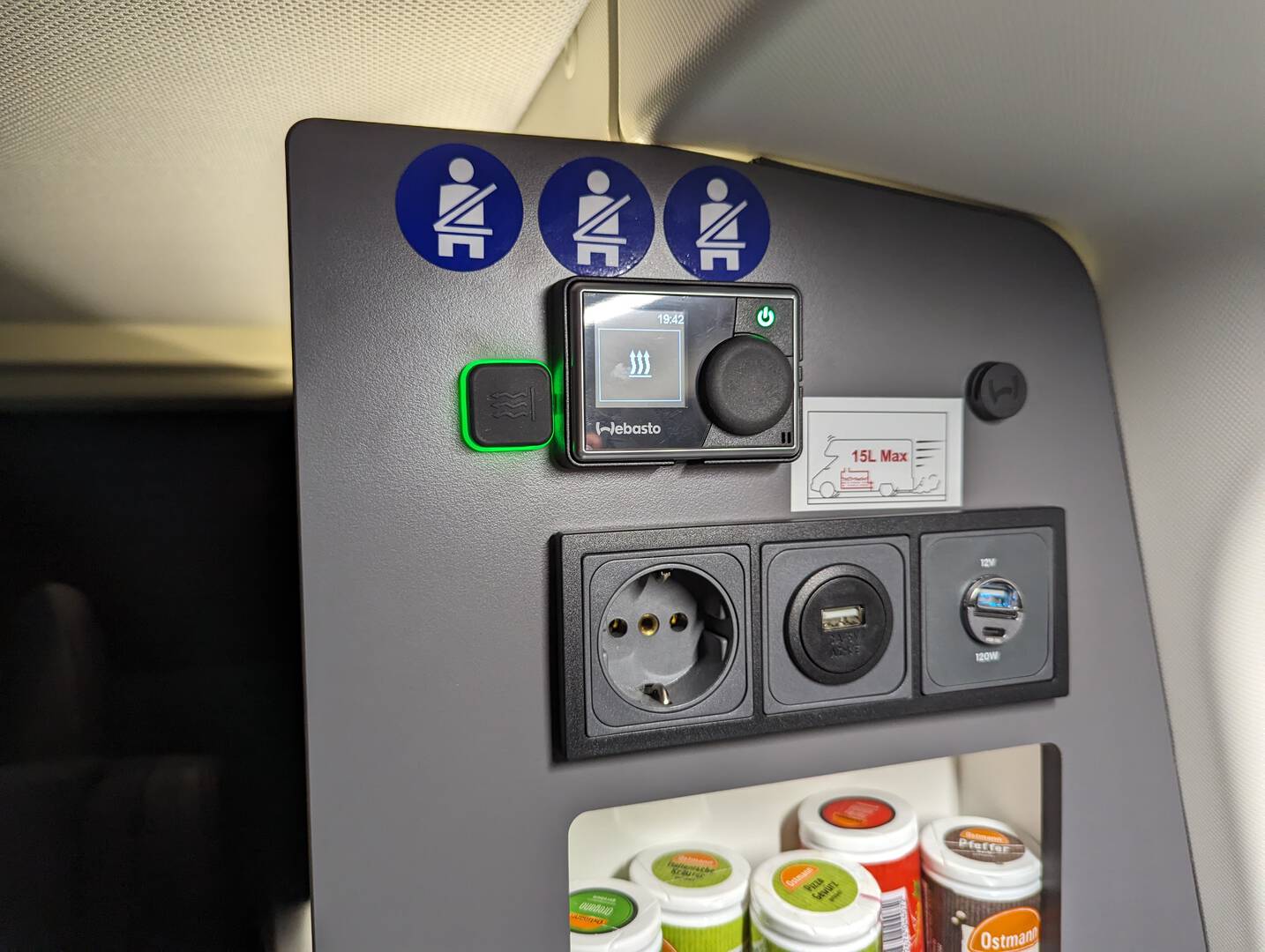

ich habe auch ein 2023 Modell, bei dem die Multi Control bereits Serie ist, jedoch habe ich mir nun noch zusätzlich den ThermoConnect Tcon2 Kit installieren lassen (beim Webasto Service Partner). Damit kann ich die Standheizung nun über mein Smartphone steuern und die Innenraumtemperatur auch überwachen (Hund). Zu installieren ist das Ganze relativ einfach, ich habe es jedoch von der Werkstatt machen lassen. Alles in Allem waren das fast 700 Euro. In deinem Fall kommt ja noch die Multi Control hinzu.

Hallo Tobi und alle Interessierten,
das Steuergerät ist direkt hinter der Multicontrol versteckt. Die GPS Antenne ist da mit dabei (unsichtbar), der Sensor sitzt direkt neben dem Multicontrol (sichtbar, Siehe Foto). Ob die Sim getauscht werden kann, habe ich natürlich auch gefragt 😉. Das wurde klar verneint. Das Problem dürfte sein, dass man keine Telefonnummer ansteuern kann, sondern immer nur den OR Code des jeweiligen Tcon. Die 35 Euro jährlich sollte man also übrig haben. Bei Bosch (Webasto Service) haben mich die Teile 460 € gekostet (mit Kabelbaum), im Netz bekommt man es aber günstiger. Ich weiß jetzt aber nicht, ob da der Kabelbaum schon dabei war.
Ich habe es nicht selbst gemacht, da ich ja 5 Jahre Garantie habe, die ich nicht gefährden wollte, und es sich bei meinem Bus um ein Firmenfahrzeug handelt. Der ist nach 4 Jahren abgeschrieben und soll dann noch eine andere Familie glücklich machen. Mit Umbauten, Marke Eigenbau, vergraule ich mir nur potentielle Käufer. Als Privatkäufer kann man das allerdings selbst machen, wenn man ein Wenig Erfahrung hat.
PXL 20240112 184313950
Mit der Appsteuerung ist es dann tatsächlich prima. Funktioniert gut, genau was ich wollte!
