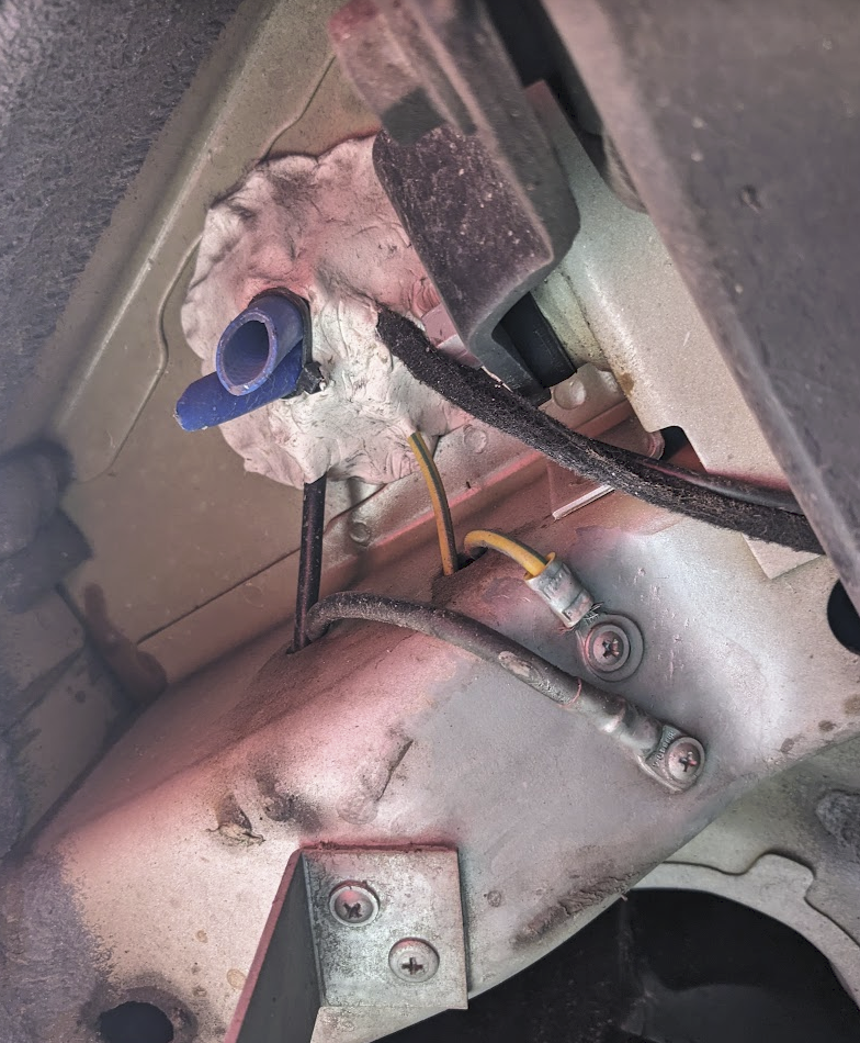

Ich hatte das gleiche Problem. Am P54+ bei mir war unterm Fahrzeug hinten rechts ein Massekabel ab. Vielleicht ist es das ja bei dir auch?!
@kay69 Weißt du woher das Kabel kam? Normalerweise werden ja alle Masse-Kabel ja einfach nur auf die Karosserie gelegt. Das alles Tot ist würde ja dafür sprechen, dass evtl. der EBlock keine Masse hat, aber das der UNTER dem Auto irgendwo angehängt sein sollte fände ich ungewöhnlich.
(@kay69)
Beiträge: 50
@tobi
Siehe Foto.
Masse Kabel war ab. Nach Reparatur ging wieder alles.

IMG 7451 Original
@kay69 Is ja wild ... aber vom Querschnitt her könnte das schon Richtung EBL Masse gehen... Sieht nach 6 oder 10mm² aus.

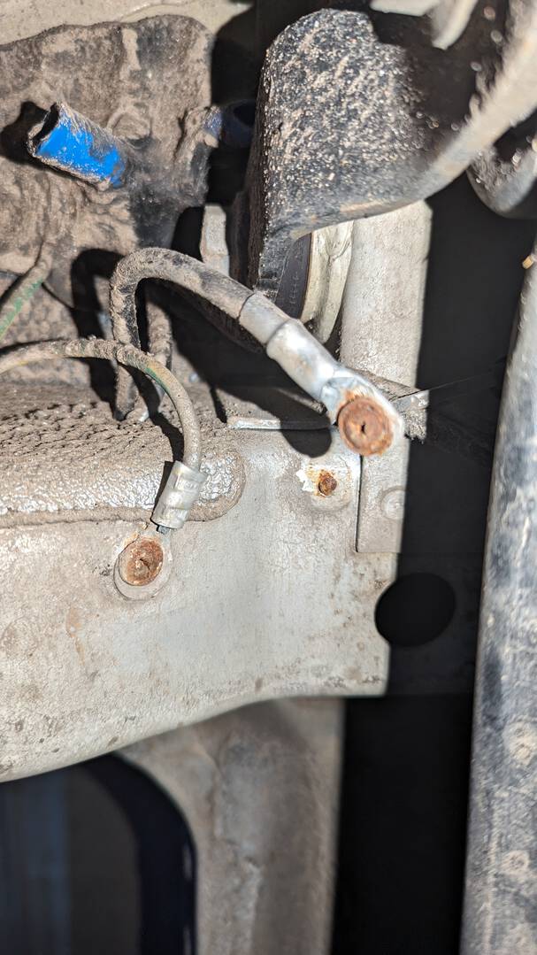

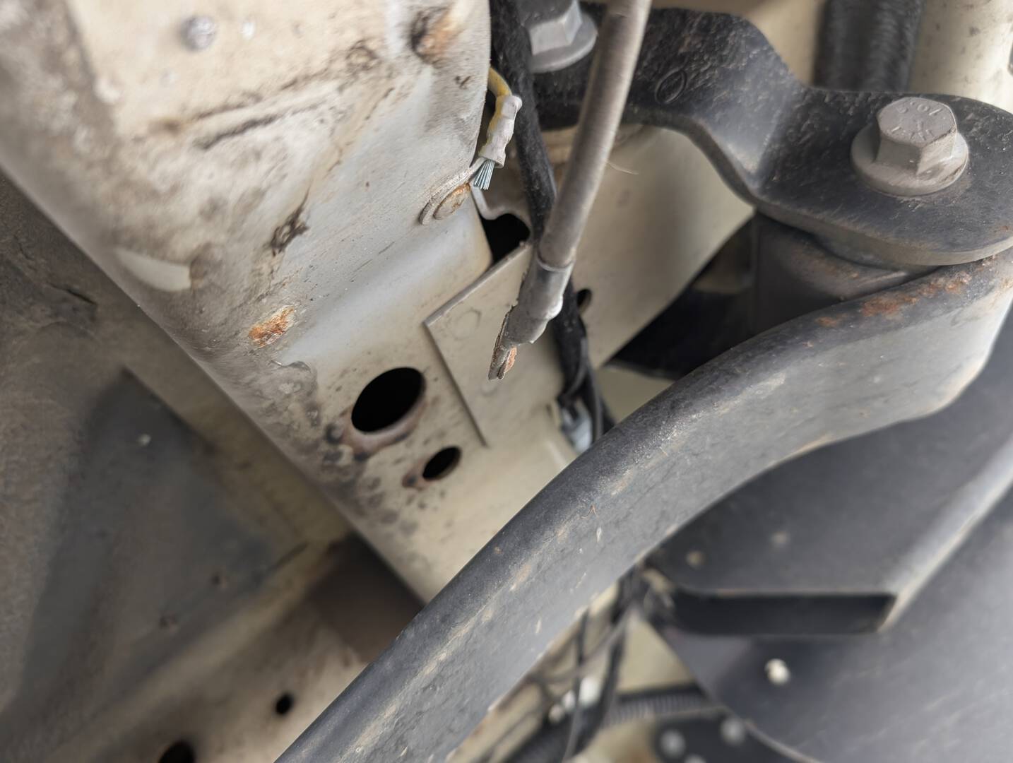

(@pfalzpanama)
@kay69 @tobi
war gerade unterm Auto gelegen und siehe da ...
beide Schrauben komplett durchgerostet. ein Kabel hängt ab.
ordentliche, rostfreie Schrauben am Unterboden sollten doch eigentlich selbstverständlich sein. was zur Hölle?
insgesamt schon ziemlich wild was die da gebastelt haben mit nem Kabelkneul das einfach über den Abwasserbehälter gestopft wurde und solche Scherze.
kann ich die Kabel einfach selbst mit ordentlichen Schrauben wieder fest machen? gibt es dabei irgendwas zu beachten?
PXL 20240525 185844343
@pfalzpanama ALTER VATER ... Ok, ich muss morgen glaub ich auch mal unters Auto kucken.
Ich würd kurz mit ner Drahtbürste oder so über den Rost gehen, damit das wieder ordentlich anliegt. Dann einfach mit ner Schraube festmachen. Idealerweise eine Edelstahl Schraube, die rostet wenigstens nicht nochmal durch.

Hab's mit ner ordentlichen Schraube wieder befestigt. Funktioniert nun alles wieder und der Urlaub morgen kann starten.
Vielen Dank für die schnelle Hilfe

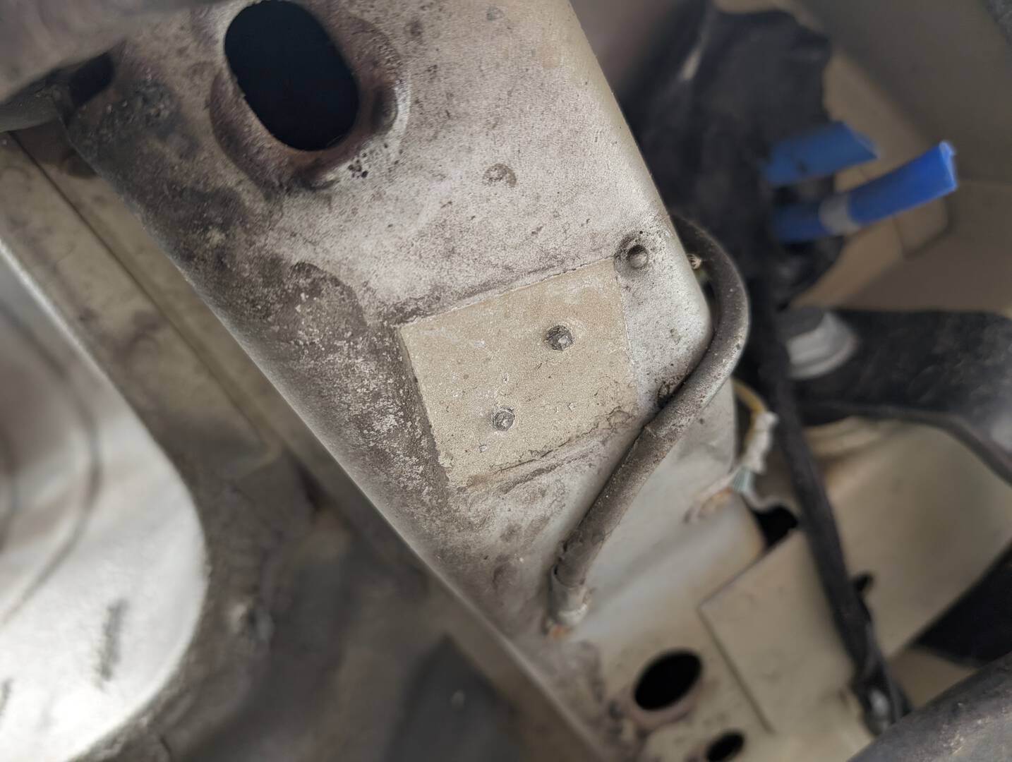

Lag heute unterm Auto und steure mal noch ein Bild von uns bei:
(Die Schrauben sehen bei uns glücklicherweise (zumindest von außen) noch völlig intakt aus. Wer die Stelle suchen sollte: Bei den P10.. (zumindest 2023er) Modellen sind die Kabel hinten links; direkt neben der ganz genauso angeschraubten Halterung vom Abwasser-Ablass-Hebel; bzw. direkt neben dem Frischwasser-Ablass-Schlauch-Ende zu finden).
Ich kenne mich leider zu wenig aus, aber ich denke wir haben alle den Eindruck, bzw. "die Gewissheit", dass seitens Panama an einigen Stellen die "Qualitätssicherung" zu kurz kam..

kleine Ergänzung: Hab noch ein drittes Kabel am Unterboden mit identischer Schraube "entdeckt";
Auf den letzten Bildern hier sind ja die beiden Kabel direkt beim Frisch-Wasser-Ablauf zu sehen. Das dritte Kabel ist auch auf der linken Seite des Fahrzeugs, aber weiter vorne; kurz vor der Hinterachse..

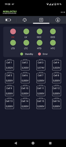

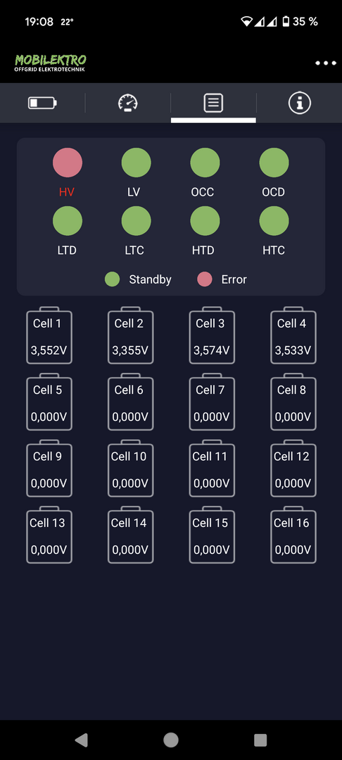

ich würde mal bei dem Fehler "HV" der Batterie ansetzen. Welche Batterie ist das denn genau?
(@pfalzpanama)
@tobi
Die Batterie ist eine Mobilekto 150 Ah. Konkrete Bezeichnung: MLB-12V150DBT2209-0009-24C.
Hab hier ein Bild angehängt was ich in der App sehe. Leider bekommt man da nicht viel mehr Infos. Auch mit Googeln hab ich bisher nichts gefunden.
Wenn ich mich mit der Batterie per Bluetooth verbinde zeigt es ab und zu auch HV auf grün. Strom im Camper geht dann aber trotzdem nicht.
Screenshot 20240525 190844
OK, auf die Schnelle finde ich auch keine Anleitung zu dem Teil.
Mein Schuss ins Blaue: HV steht für HighVoltage. Wenn dem so wäre, dann wäre die Batterie in der Überspannung und könnte daher die 12V nicht bedienen. Wäre seltsam, würde es aber erklären.
Wenn du ein Multimeter hast, teste mal die Spannung. Wenn die deutlich über 12V liegt, dann könnte das dein Problem sein.
Was ich auch etwas seltsam finde ist, dass Zelle 1,3 und 4 jeweils 3,5V haben, Zelle 2 aber nur 3,3V könnte auf einen Defekt hinweisen.
Wenn du zufällig noch eine andere Batterie greifbar hast, dann würde ich das mal testen und umklemmen. In der größten Not könntest du dich für einen kurzen Test auf mit Überbrückungskabeln auf die Startbatterie klemmen. Auch in dem Fall die Kabel von der Aufbaubatterie lösen und wirklich nur kurz testen ob das Panel und der EBlock wieder auferstehen. Wenns dann klappt ist deine Batterie hinüber, wenns immernoch nicht läuft, dann liegts vermutlich nicht an der Batterie selbst.
Was mir grade noch einfällt... Funktioniert irgendwas vom Aufbau, wenn du den Motor laufen lässt? Das der Zigarettenanzünder vorn geht ist klar, aber normalerweise sollte der Aufbau Saft bekommen, wenn die LiMa läuft. Alternativ auch nochmal den Landstrom anstecken und kucken ob dann was kommt.

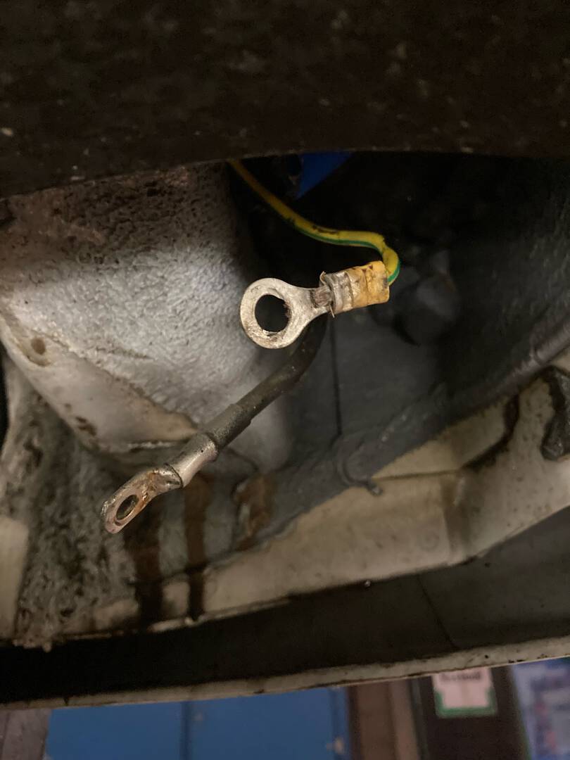

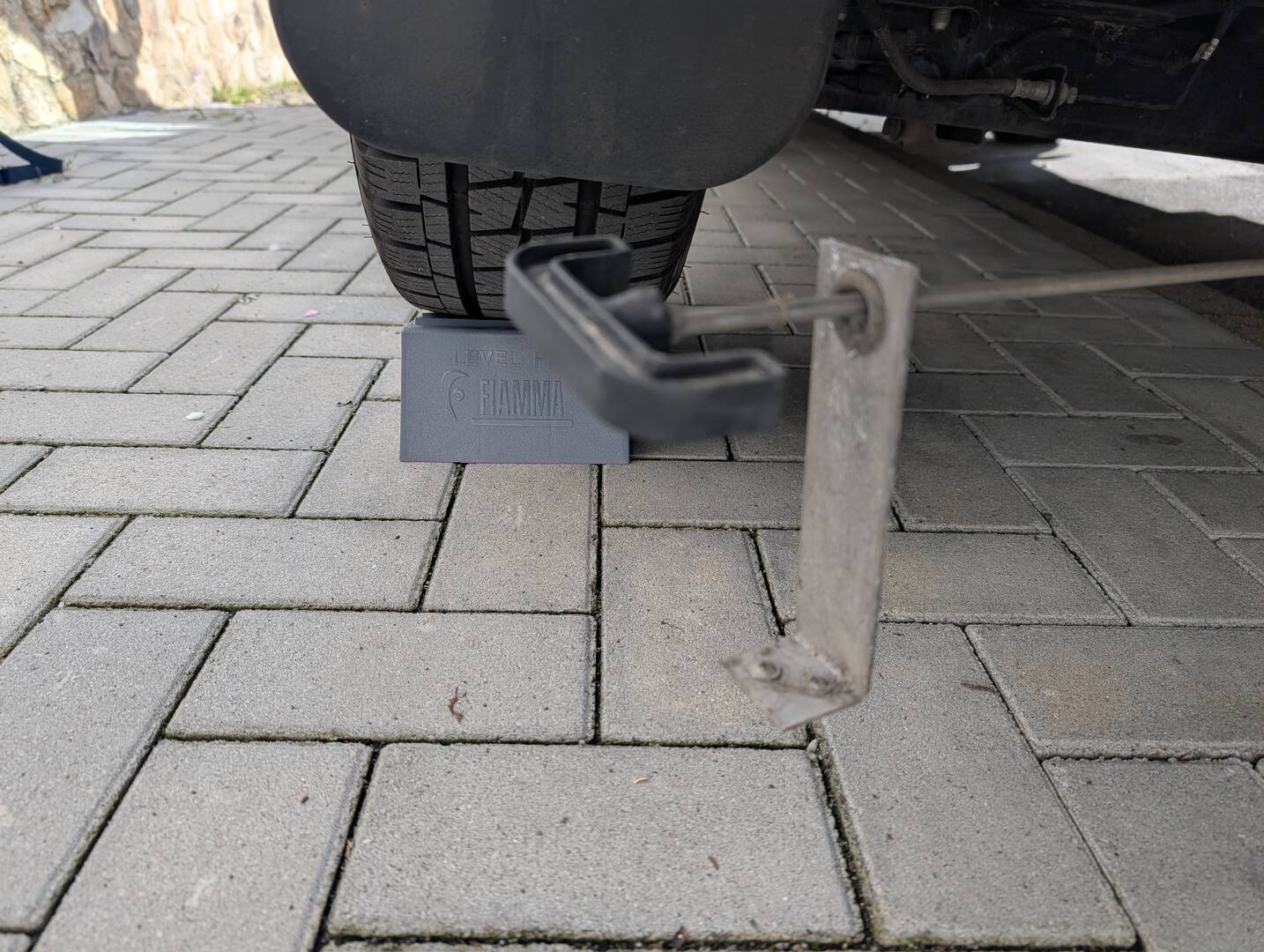

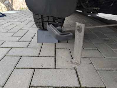

wie haben gestern den Frischwassertank gereinigt. Als ich das Grauwasser ablassen wollte, baumelte mir plötzlich die Halterung des Griffs entgehen. Beim (erfolgreichen) Versuch eine der beiden abgebrochenen Schrauben zu entfernen, habe ich ganz leicht das daneben liegende Massekabel berührt. Dabei ist der Schraubenkopf abgefallen und das Massekabel hat sich ebenfalls gelöst. Kann mir jemand sagen, wie ich diesen Schraubenrest am besten rausbekomme um das Massekabel wiedet ordentlich dort zu befestigen. Leider ist der Strom im Camper Aufbau komplett tot und wir wollen an Donnerstag zur ersten richtigen Urlaubstour Richtung Belgien aufbrechen. 😫
PXL 20250426 144343026
PXL 20250426 142618993
PXL 20250426 142549571
Hi das ist ein bekanntes Problem.
Wenn du noch Garantie hast dann ab zum Händler.
Ansonsten die Schrauben der Halterung ausbohren und ersetzen oder zur Not wenn du kein gewinde schneiden kannst fest nieten.
Mit dem massekabel genauso machen allerdings nicht nieten sondern Schrauben.
Garantie habe ich noch, allerdings ist der Händler 300 km entfernt. Sollte ich eine Kostenübernahme beim Händler erwirken, könnte sowas auch eine normale Kfz Werkstatt machen, oder sollte ich damit einen Wohnmobil Händler/ Werkstatt aufsuchen?
Ich würde heute erstmal versuchen die abgebrochenen Schrauben mit einer Zange raus zu drehen, das hat bei der ersten geklappt.
