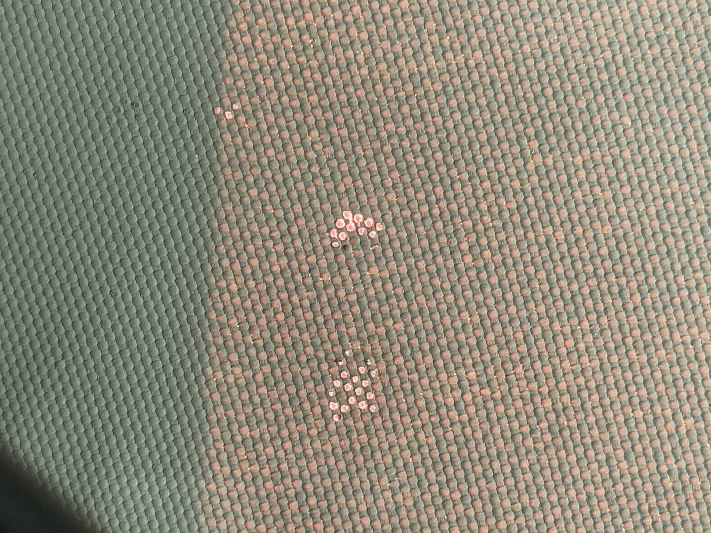

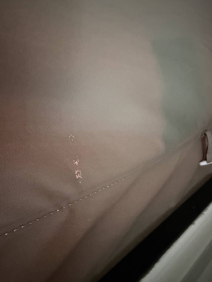

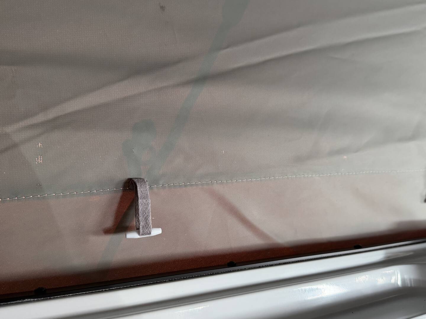

Hallo zusammen wir haben in unserem Panama Peak P50+(4 Monate alt)  kleine Löcher im Stoff festgestellt, die Löcher sind auf den Fotos hier nicht alle gut zu erkennen sind aber recht und links auf der ganzen Länge. Die Löcher sind jeweils über den Verschraubungen des Aufstelldachs. Hat jemand ähnliche Erfahrungen gemacht?

Ja....das kenne ich auch. Liegt mit hoher Wahrscheinlichkeit daran, dass beim verschließen der Stoff mit der Gasdruckfeder kollidiert ist. Bei SCA gibt es kleine Gewebetaler zum aufkleben. Funktionierte bei mir auch ganz gut und hält........bis jetzt, hoffentlich noch viele Jahre.

Das Problem haben wir auch. Zweimal wurde er Zeltbalg getauscht. Hat leider nichts gebracht. Bei jedem neuen Zeltbalg das gleiche Problem Dann 3 Monate vor Ablauf der Garantie wurde unsere erneutr Reklamation solange vom Händler ignoriert, bis Panama den Antrag auf Behebung mit der Begründung ablehnte, dass die Garantie abgelaufen ist.
